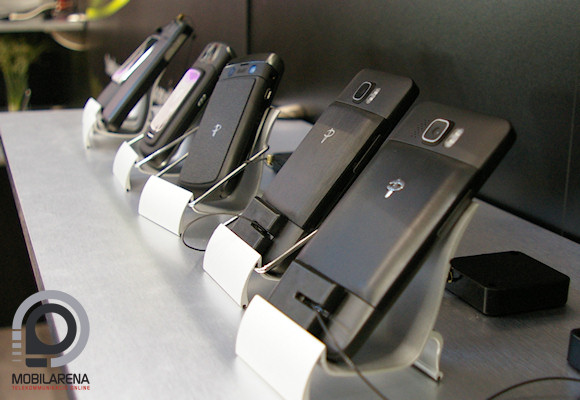

Hátlapokból jelenleg egész nagy a választék, de közel sem fed le minden elterjedt készüléket. Forgalmaznak kiegészítőt iPhone 4-hez, 3GS-hez és 3G-hez, iPod touch-hoz, Blackberry-khez (9700, 9300, 9000, 8900, 8500, 8300 és Pearl), HTC HD2-höz és EVO 4G-hez, Motorola Droid X-hez, Nintendo DS és DSi játékkonzolokhoz. Ezen kívül külön is megvásárolható a már említett PowerCube, van iPhone/iPod dokkolójuk (egy olyan bölcső, melyet csak rá kell rakni a töltőállomásra), továbbá forgalmaznak két darab külső akkumulátort, melyek Apple Dock Connector és microUSB csatlakozókkal rendelkeznek, kapacitásuk pedig 1200 vagy 1850 mAh. A kiegésztők között találunk továbbá egy hordozáshoz használatos tokot, a jövőbeli tervek között pedig autóba beépíthető töltőállomások szerepelnek. A hátlapokat Barcelonában egytől egyig meg tudtuk nézni, a legtöbb csupán pár milliméterrel (bizonyos modelleknél még annyival sem) vastagítja meg magát a mobiltelefont, iPhone-nál viszont véleményem szerint alaposan odavágja az amúgy roppant jó dizájnt.

Powermat hátlapok különféle készülékekhez
