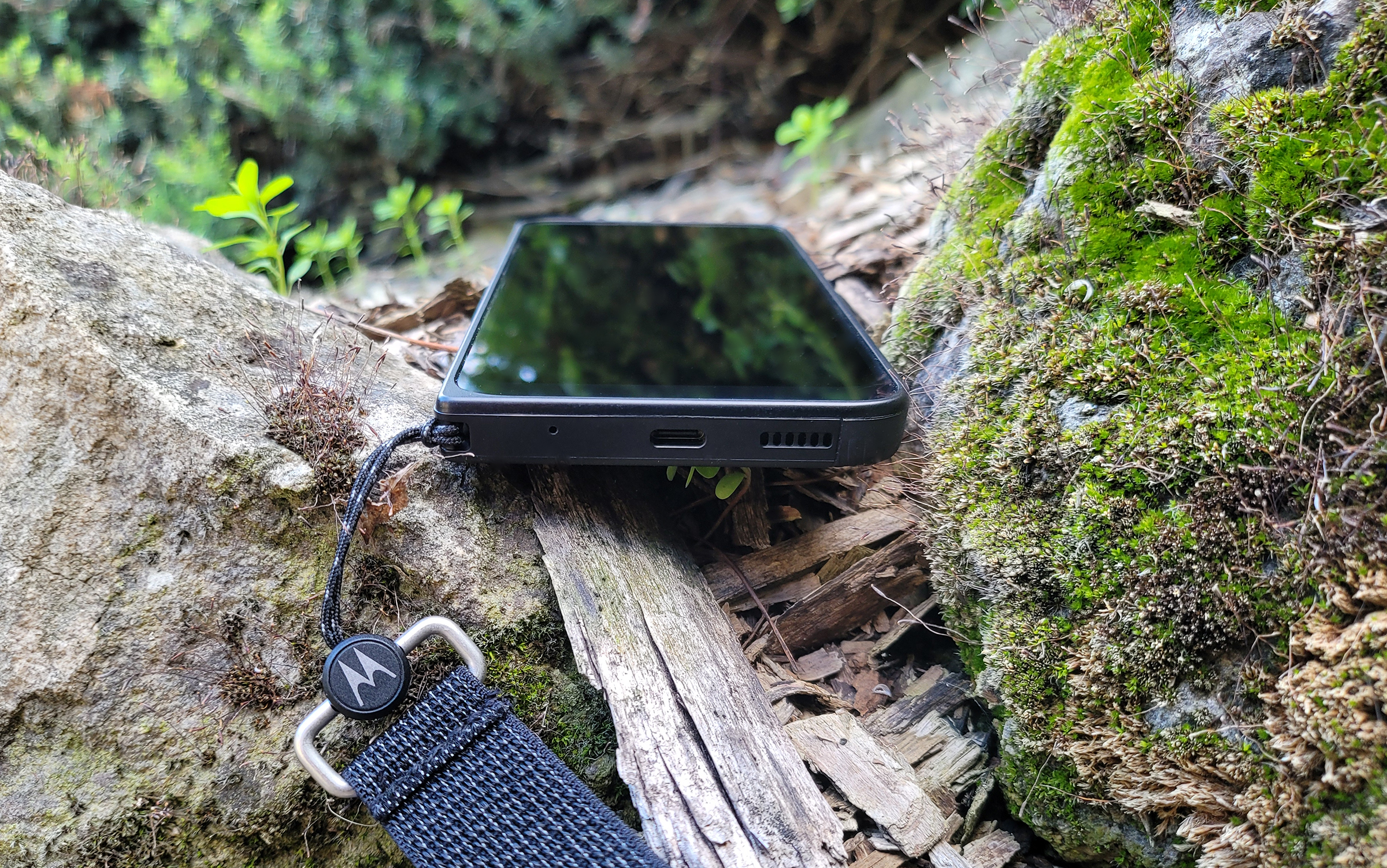

A matt fekete, gumírozott érzetű, texturált, nagy terhelhetőségű és rugalmas TPU (Termoplasztikus poliuretán) burkolat a legkevésbé sem ormótlan, a készülék fekete színváltozatban konkrétan elegáns és rendkívül letisztult, a bal alsó lekerekítés nélküli sarok pedig minimum egyedi. A fűzőszemnek is helyet adó megoldás nekem nagyon tetszik, kifinomult karaktert ad a készüléknek, Bone szerint meg olyan, mint a prototípusokat védő fantomburkolat. Abban viszont egyetértünk, hogy legalábbis egyedi. A hátlapi kamerarendszer fényes üvegpanelben foglal helyet, alá kényelmesen kitapintható szegélyezéssel az ikonikus Moto logó került (nekem kissé magasra), ami többfunkciós ujjlenyomat-olvasóként is üzemel.

A hagyományos megjelenést a nyitott, de nyilván vízhatlan csatlakozók is erősítik, felül a 3,5 milliméteres jack, alul pedig a multimédiás hangszóró társaságában a Type-C port, amin keresztül az 5000 mAh-s telepet lehet tölteni 20 wattos teljesítménnyel. Ehhez megfelelő adaptert is találunk a csomagban. Füles nincs, tok nem kell, kapunk viszont egy, a készülék színével harmonizáló, állítható, rugalmas rögzítőpántot, amit a nem lekerekített sarokba fűzhetünk.
