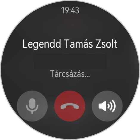

Új műholdvevőjének a Huawei a napraforgó rendszer fantázianevet találta ki, és két csatornán operál (GPS, Galileo, GLONASS, BeiDou, QZSS). Adatkapcsolat szintjén csak a Bluetooth adott, eSIM és WiFi nincs, de azért működőképes csendes szobában a mobilhívás fogadása a közép hangerejű hangszóróval és mikrofonnal. Az előbbi csipogni, zenélni és edzésadatot beolvasni is tud, ha viszont néma működésre váltunk, erős módban is közepes erejű rezgőmotorral kell beérni, ami nekem épp megfelelő volt.

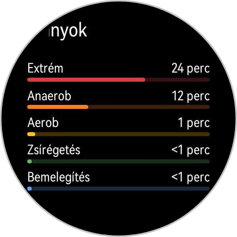

Sport, verdikt
A Watch GT 5 sok tucat mozgásformát követ az alapokat és érdekeseket beleértve (esport, hastánc, darts, horgászat, autóversenyzés). Alkalmas hobbibúvárkodásra 40 méter méteres mélységig, fejlett a golfkövetés jó pár térképpel és swing elemzéssel, pár kerékpáros edzésadatot pedig kidobhatunk a kormányrúdon rögzített mobilra, hogy ne az órát kelljen csekkolunk. Az izzadás mellett segít a Watch GT a levezetésben is (jóga, pilates), a GPS-es edzésekhez immár pedig offline térképet is kapunk a Petal Maps adatbázisából. Ez ugyan a kisebb budai ösvényeket nem jelöli, csak a nagyobb turistautakat, városban kapóra jön, akárcsak korábban rögzített útvonal követésére szegmentált szakaszokkal és a kezdőpontra visszavezetve. Ez terepen is használható. Önálló app és navigáció viszont nincs a Google Térkép vagy a Garmin Térképek mintájára.
A futás, a terepfutás és miegymás alapvető követése mellé komplex edzéstervek is kérhetők, akad triatlon mód, metronóm, versenyútmutató, tejsavküszöb, hangos adatbeolvasás, az intenzitás és edzéshatás kijelzése plusz élő futásdiagnosztikai adatok. Garmin-féle grafikonokat nem kapunk, magassági stratégia felépítése is hiányzik, de így is rengeteg adat rögzül. Menet közben a pulzus, a tempó, az ütem, a magasság, a talajérintési idő, a függőleges oszcilláció és a jobb/baloldali egyensúlyi terhelés adatai olvashatók le, plusz a térképes pozíció. Sokrétű az utólagos edzéselemzés (VO2Max, futásindex, edzési terhelés, edzési útmutató, regenerálódási segéd), 5K/10K/félmaraton/maraton távra is kapunk formaalapú előrejelzéseket. Adott a GPX / TCX / KML edzésexport és az Adidas Running, a Strava és a Komoot szinkron.

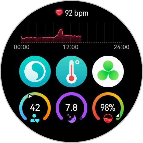

A pulzuskövetés éjjel, nyugalmi időszakban nappal, bemelegítés, séta és futás során következetesen pontos. Egy pulzuspánt a mérés jellegéből adódóan mindig hamarabb jelöl zónaváltást, mint egy átlagoló, csuklós optikai, és futásnál némi, elliptikus trénernél picit nagyobb késéssel találkoztam kézi méréshez viszonyítva. Mégis következetesen közel jelzett a valós értékekhez a nagyobb kihívást jelentő elliptikus tréner és rázósabb kerékpározás során is, ergo jól működik a TruSense szenzorszett és algoritmus, ráadásul a Huawei szállítja a legmegbízhatóbb véroxigén-telítettség mérést gyógyszertári ujjbegyes kellékhez viszonyítva.
Tiszta rajzolattal és kevés sikertelen méréssel kapóra jön az EKG is, persze a kellék nem orvosi eszköz, és nem is jelez előre szívbetegségeket, csak a pitvari fibrilláció tüneteit képes észlelni. Viszont következetes méréseit bátran megoszthatjuk orvosainkkal, hosszútávú trendek pedig az artériás érfalmerevség követésével is kirajzolódhatnak. A stresszkövetés is szinkronban van saját érzéseimmel, a lépésszámlálás megbízható.
Ahány óra, annyiféle az alváskövetés, a GT 5 Pro a saját rendszerében mindenesetre következetes, megvan a fekvés-kelés-felriadás-szundikálás pontos időpontja, akárcsak a nyűgösebb alvások nyoma. Rengeteg az alvástipp és tanács, például a mélyalvás folytonosságára és az alvási légzéstudatosságra – nálam az óra nem észlelt nyilvánvaló légzésmegszakítást, de az óra erre is odafigyel. A bőrhőmérséklet is mérhető, persze csak a felületen, tehát a Watch nem alkalmas lázmérésre, búvárkodásnál mindenesetre hasznos. Ciklusnaptár kérhető, akárcsak fogyási segéd.
