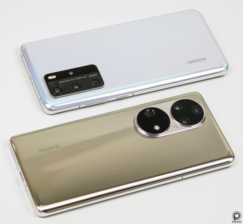

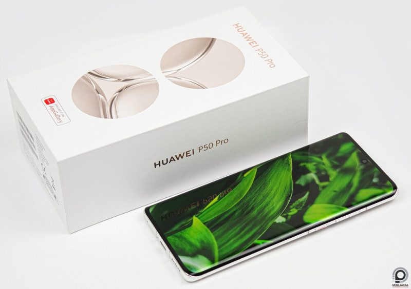

158,8 x 72,8 x 8,5 milliméteren ugyanis épp elérem az előlap minden pontját fogásváltás nélkül – annyi kellemetlenséggel, hogy azért a bal felső sarokhoz már nyújtózkodni kell, és az EMUI 12-vel épp oda száműzték a kapcsolópanelről leváló értesítési függönyt. 195 grammon a Huawei mindenesetre úgy faragott a tömegen, hogy közben 4360 mAh-ra sikerült a telepméretet növelni, az egész jól tapadó készülék így észrevétlenebbül surran a zsebbe, mint bármely Pro Max vagy Ultra a piacon.

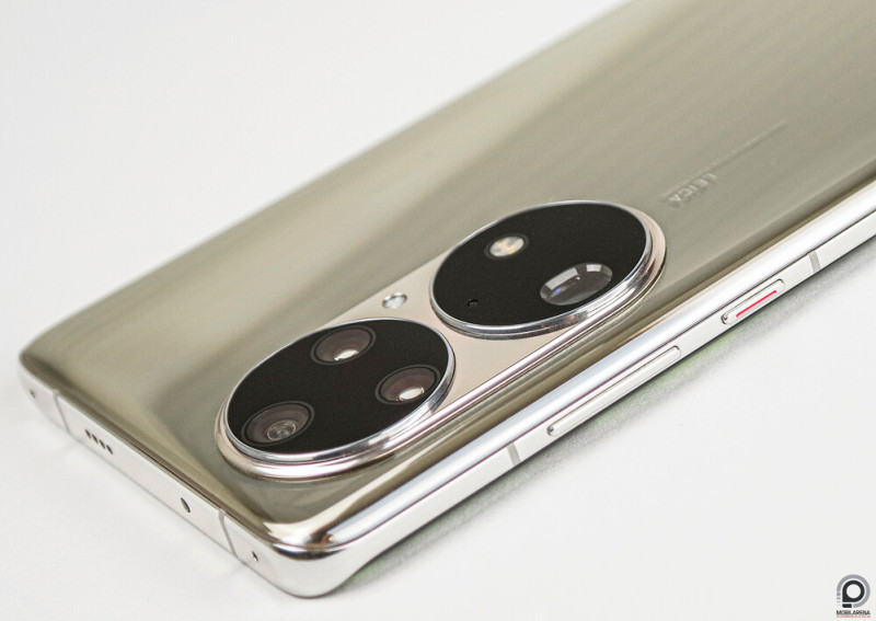

Hátul a dupla tárcsás kamerakiosztásé a főszerep, felül 13 megapixeles ultraszéles kamerával, alatta jobbra 50 megapixeles normál egységgel, balra pedig 40 megapixeles monokróm szenzorral, mert visszatért egy régi ismerős. Az alsó kört mikrofon nyitja, jobbra dupla LED villanó következik, balra pedig 64 megapixeles, 3,5x-ös optikai nagyítást kínáló, periszkópos optika. A sziget végül egy tízcsatornás színspektrum szenzort is rejt, a hátlap lejjebb pedig pár kameraadatot a Leica közreműködésével, plusz a mobilgyártó becses nevét, ami a beeső fénytől függően válik olvashatóvá. Jobbra a bekapcsoló és hangerőszabályzó pont hüvelykujjra esik, alul a jack port egykori helyét dupla nanoSIM tálca váltja nano memory opcióval, a Type-C foglalatra a hófehér dobozból pedig efféle kábelt és 66 wattos töltőt dughatunk. Ugyanitt SIM tű, átlátszó tok és némi olvasnivaló is van, és bár vezetékmentes töltőállvány nincs, ilyesmiből akár 50 wattosat is használhatunk.
Visszatért a sorozatba a hagyományos beszédhangszóró, a felső élen további négy lyukkal sztereó hangzássá bővítve a multimédiás dolgot. Fent továbbá két mikrofon és infraport is van, programozható távirányító funkcióval. A képernyő mögé bújt a fénymérő és a közelségérzékelő, akárcsak a villámgyors optikai ujjlenyomat-olvasó. A kapszulaszerű, 3D-s arcazonosítást végül apróbb, egyke, 13 megapixeles szelfilyuk váltja, ami esztétikusabb és az állapotsávon vékonyít – cserébe az ugyanolyan megbízható feloldás 2D alapon kevésbé biztonságos.

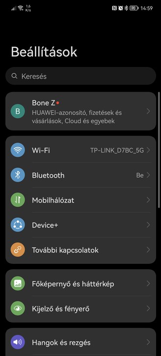

Ami a HMS szolgáltatásait illeti, rengeteg a Google-alternatíva, így ott a gyorsan fejlődő Petal Térkép, a Huawei Cloud felhőszolgáltatás és kismillió eszköz saját zene és videószolgáltatást beleértve. Akad továbbá partneri kapcsolat például a Microsofttal, a rendszer pedig nem csak villámgyors és átlátható, szemrevaló animációkkal dolgozik, testreszabható és nem maradnak el a biztonsági hibajavító frissítések. Az előretelepített applista mondjuk elszállt: több tucat eszköz mellett az alábbiakból jó pár lemaradhatott volna: AI Voice, Alkalmazás-asszisztens, Bing kereső, Booking.com, Deezer, GameCenter, Hírek, Könyvek, Link Now, MeeTime, My Huawei, Petal Klip, PhoneClone, Tagközpont, Tárca, Translator, Tippek, Trip.com.
A mennyiségi elv ugyanis nem tudja palástolni a Google-szolgáltatások hiányát, pedig azok még a legendásan zárt iOS-re is elérhetők. Ez sokrétű probléma: a Google Drive szinkronizálás, a Google Pay mobilfizetés minden támogatott bankkal, illetve sok más esszenciális megoldás kiesett, de a legtöbb Google Play áruházas vásárlásnak is lőttek. Ez jelenthet korábbi vagy épp most érdekes, népszerű játékot, eszközt, szolgáltatást, amihez így semmiképp nem lehet hozzáférni, de általában a nagyfelbontású videó streamingnek is lőttek. Más alkalmazások, mint a Térkép vagy a Fotók telepíthetők, de éppúgy nem működik a szinkronizálás és a bejelentkezés, ahogy a Locus Mapsbe és sok másik nem Google appba sem, amelyik a keresőóriás API-jait használja. Egyszer-egyszer áthidalható a dolog: az Asphalt 9-be Facebookkal bejelentkezve elérem játékfiókomat, sokszor viszont nem jönnek meg az értesítések (pl. Twitter, Tennis Temple), mert azokat újfent Google Play környezetre fejlesztették. Ott van aztán a Garmin Connect és sok utazás, túra, sport során hasznos, nagyobb vagy helyi jellegű, mondjuk tömegközlekedési vagy városnéző app, melyik a térképet nem jelenít meg, plusz rengeteg megszokott, népszerű alkalmazás nincs fent AppGalleryben.
Az is igaz viszont, hogy a populáris appok zömét az AppGallery vagy a Petal keresője megtalálja és alternatív forrásból gyorsan telepíti (ami sosem olyan biztonságos, mint hivatalosból), esetleg webes vagy gyorsalkalmazás formájában megnyitja (amivel a szinkronizálás és a megosztás még mindig kiesett). Rengeteg tippet, eszközt és igen komoly hazai terméktámogatást kapunk a HMS rendszerre való átállásra, illetve a telepítésre, és elismerés jár a gyártó hazai csapatának, ugyanis nagyon sok magyar fejlesztés és errefelé fontos tartalom elérhető az AppGalleryben. Csatlakozott nemrég a Curve NFC-s mobilfizetéssel és a Revolut efféle tudás nélkül, a fejlesztés tehát folyik, és sokkal jobb a helyzet ökoszisztémán belül, mint két éve. Viszont úgy, hogy felhasználói opcióként sem érhető el a Google Play keretrendszer a nevezett vásárlási, szinkronizálási és értesítési korlátok kiküszöbölésére, mindez továbbra is szépségtapasz a HMS sérült Achilles-ínjára.
