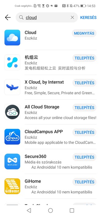

Mivel nincs Google Play a P40 lite-ban, a jól ismert sebességtesztek pedig az AppGallery kínálatának nem képezik részét, ezért arra kényszerültünk, hogy mindenféle APK fájlokat letöltve telepítsük a megfelelő alkalmazásokat, de hát annyi baj legyen, a lényeg, hogy a lenti táblázatban ott vannak a számok. És ezek alapján a Kirin 810 elég jó kis chipset a középkategóriában, kicsivel a Qualcomm Snapdragon 730 szintje felett, márpedig például a Samsung ezt teszi a csaknem kétszer ennyibe kerülő A71-be. Ha a Huawei folytatja azt az utat, hogy szinte minden középkategóriás telefonját az egyetlen rendelkezésükre álló, éppen aktuális Kirin rendszerchippel látnak el, akkor a P40 lite-nál olcsóbb modellekben is felbukkanhat a közeljövőben a Kirin 810, amivel igen versenyképesek lehetnek az idei évben. Bár ahhoz a szoftvernek is rendben kéne lenni, vagy úgy, hogy a HMS kiváltja a GMS-t, vagy esetleg úgy, hogy visszakapják a Google licenszeket.
Jelenleg ugyanis nincsenek Google szolgáltatások a telefonon. Android viszont van, hiszen az alaprendszer nyílt forráskódú, bárki használhatja. Viszont ahhoz már licensz kell, hogy a Google Mobile Services nevű összetevő működjön, márpedig mondhatni, hogy az összes Google alkalmazáshoz erre van szükség, itt pedig lehet sorolni az ismert elemeket (YouTube, Drive, GMail, Play Store, Maps), de a helyzet az, hogy ez csupán a jéghegy csúcsa, rengeteg további olyan ismert app van a felhasználók mindennapi használatában, amelyek GMS nélkül nem, vagy nem nagyon működnek. És persze, hogy tudja ezt a Huawei is, ezért igyekeznek beterelni rengeteg fejlesztőt a HMS mögé, ezért alkottak meg egy sokkal vonzóbb bevételmegosztási modellt az AppGallery-ben levő programok számára (ideértve az alkalmazásokon belüli vásárlásokat) és ezért keresnek szövetségeseket annak érdekében, hogy tudjanak alternatívát kínálni a Google szolgáltatásokkal szemben. De ez egyrészt nem megy egyik napról a másikra, másrészt egyáltalán nem egyszerű.

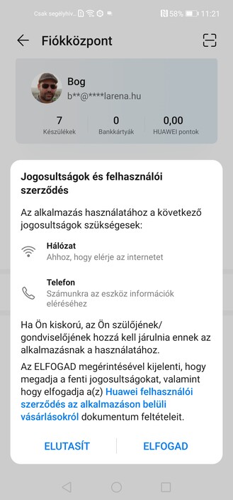

Az első eltérés rögtön a bekapcsolás után jelentkezik, nem a Google-fiókunkkal kell továbblépjünk, hanem a Huawei ID-val. Ha nincs, akkor szíveskedjünk csinálni egyet. Ehhez az azonosítóhoz lehet rendelni egy csomó adatot, többek között a bankkártyánkat is, amelyet majd az AppGallery-ben való vásárlásoknál használ a rendszer — és pontosan tudom, hogy egy csomó júzer itt ki is száll a történetből mondván, hogy kínai cégnek talán nem akarja ezt megadni. Természetesen mindenkinek más az ilyen jellegű aggodalmi szintje, nem is óhajtok ezekkel vitatkozni, mert ez mindenkinek a saját döntése, de azt megfontolás tárgyává tenném, hogy abban a pillanatban lesz vége a komplett Huawei-nek, ha a bankkártyás adatokat nem kezelik biztonságosan és visszaélések történnek.
Ha megvan a Huawei ID (és végtelen mennyiségű adatkezelési, felhasználási és licenszekkel kapcsolatos jogi ablakokon rágtuk át magunkat még akkor is, ha már volt ilyen fiókunk), akkor több opciónk is van a továbblépés kapcsán. Mondhatjuk, hogy ez egy vadonatúj telefon és innentől nekiállhatunk minden paraméterezni, appokat beszerezni, névjegyeket kreálni, vagy azt is mondhatjuk, hogy nekünk van a Huawei felhőszolgáltatásában már mentésünk (másik Huawei készülékről érkezve ez nem kizárt), vagy egy korábbi telefonról költöznénk át. Ebben a Phone Clone alkalmazás segít, amit a régi telefonra is fel kell rakni, a két masina összeismerkedik a QR-kódos folyamat részeként, aztán WiFi hálózaton áthaladnak az adatok. A kérdés az, hogy mely adatok.

Aztán vannak olyan appok, amik átkúsznak ugyan, de aztán nem működnek. Ezek mind olyanok, amelyek megnyitás után azt mondják, hogy “Google Play Services” nélkül nem tudnak üzemelni. Ilyen mondjuk a BKK Futár, amit jelenleg is több mint 150 ezer, jellemzően budapesti tömegközlekedő használ, vagy a MOL Limo, plusz a Netflix, meg körülbelül az összes olyan játék, aminek van valamiféle online közlendője, márpedig ebből elég sok akad. De gond nélkül mennek a banki appok (a Revolut is), a Simple, a LinkedIn, az Uber, a Viber, vagy a Booking.com.

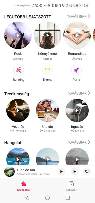

A zenelejátszó a Huawei saját megoldása, egyrészt nyilván a telefonra másolt zenékkel tud üzemelni, másrészt van mögötte valami streaming szolgáltatás is, amit viszont képtelen voltam megfejteni. Különböző tematikák alapján vannak csoportosítva online zenék, ezekre bökve el is indul a muzsika valami random előadótól, lehet léptetni, meg le is tölthetjük magunknak a zeneszámot, az egész inkább olyan, mint egy online rádióadás.
De sebaj, mert a Spotify speciel simán fut a HMS mellett is. A hangminőség kihangosítva meglepően jó, erős is és tiszta is, headsettel pedig a Huawei Histen hangzásjavító megoldásait tudjuk igénybe venni. Van 3,5 mm-es jack dugasz is alul, FM-rádió azonban nincs. Diktafon viszont akad, de elég fapados.
