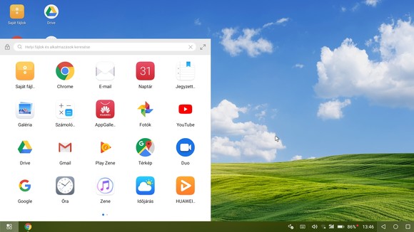

Az infra továbbra is remekül működik, a hozzá tartozó app Okos vezérlő néven fut, az EMUI Desktop mód pedig mit sem változott, ami annyiban kellemetlen, hogy a készüléket érintőpadként használva még mindig határozott az input lag, az alkalmazások pedig nem mindig tudnak mit kezdeni az asztali megjelenítéssel. A Huawei saját alapeszközei igen, de a Chrome például még mindig nem fut ablakos nézetben. Viszont megy minden vezeték nélkül is Miracast szabványon. Egyébként kelleni fog egy USB-C - HDMI/DP/DVI/VGA kábel.
A készülék tud vezérlőként és önállóan is működni, ha beviteli perifériákat is csatlakoztatunk. Ilyenkor párhuzamosan használható a desktop mód és a készülék normál üzemben, a 4 GB rendszermemória viszont érezhetően behatárolja a párhuzamos munkavégzés lehetőségeit. Az átvitel továbbra 1080p 60 Hz, vezeték nélkül nem teljesen sima, de alapvetően használható a koncepció egyszerűbb feladatokra, mint szövegszerkesztés (ami még mindig mobilos formátumban fog menni Microsoft Word-el), vagy böngészés. Videózni viszont kábelen érdemes.
