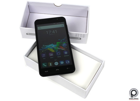

A dobozban csak töltő és adatkábel van
Tartozékok közül csak töltő és adatkábel van [+]
Manapság már sajnos azon sem illik meglepődni, hogy egy tízszer ennyibe kerülő mobilhoz is csak alig adnak tartozékot, szóval ne szomorkodjunk a hagyományos, lassú töltőfejen, az egyszerű microUSB-adatkábelen és a fülhallgató hiányán, örüljünk annak, hogy a webáruházak többféle tokot és fóliát kínálnak a mobilhoz, jellemzően fillérekért. A többi pedig univerzális, ilyen ár mellett simán belefér, hogy az ember vesz hozzá egy autós töltőt, egy jobb fülhallgatót, esetleg egy érintőceruzát vagy vezeték nélküli hangszórót.

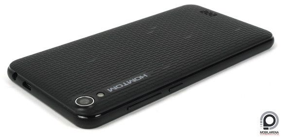

A 144 x 72,1 x 8,9 milliméteres ház meglehetősen sokat nyom, 171 gramm az össztömeg, ami jelentős részben köszönhető a 3000 mAh kapacitású akkumulátornak. A műanyag bódé kialakítása a régi iskolát követi, tehát a leszedhető hátlap mögött azonnal ott az energiahordozó, amit eltávolítva illeszthetjük be a kártyáinkat, ez esetben két darab microSIM-et és egy microSD-t. Jó eséllyel nem bonyolították túl a szerelhetőséget, a hagyományos, süllyesztett kereszthornyos csavarfejek legalábbis mindenképpen erről árulkodnak, otthon azonban lehetőleg ne álljunk neki a szétszedésnek, a HT matrica mögötti csavar megbolygatása biztosan garanciavesztéssel jár. A lényeg, hogy ha jól rajta van a hátlap, akkor stabil, nem nyekereg, és az oldalsó gombok nyomáspontjával sincs probléma.

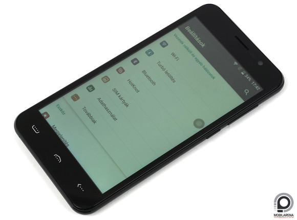

A kijelző gyakorlatilag jónak mondható, hiába vagyunk nagyobb felbontáshoz szoktatva, 5 hüvelyken bőven elegendő 720 x 1280 pixel, az IPS technológia pedig ebbe az árkategóriába is elhozta azt a szintet, amikor nem a fizikai rosszullét kerülgeti a felhasználót, ha nem tökéletesen szemből, megfelelő környezeti viszonyok mellett nézi a telefont. A betekintési szögek ezen a panelen teljesen jók, korrekt a fényerő, nincs gond az érintésérzékelés pontosságával sem, egyedül az OGS-technológia hiányzik, már amennyiben rendszeresen nézegetjük, hogy van-e légrés a megjelenítő és az érintőpanel közt. Hiszen itt van, aránylag sok.
A kijelző minden szempontból megüti a mércét
A kijelző minden szempontból megüti a mércét [+]

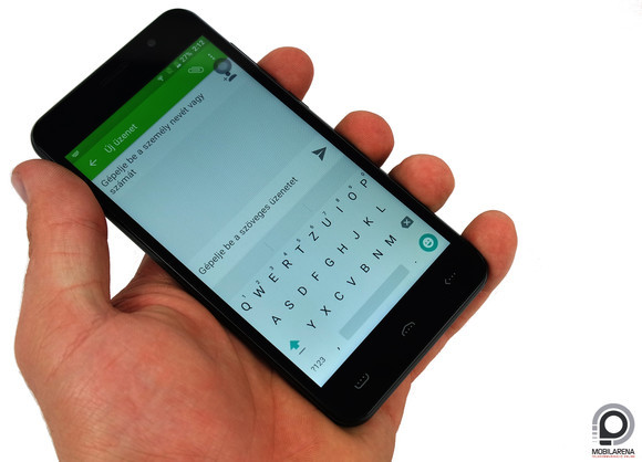

A kijelző alatti érintőgombok nem kaptak háttérvilágítást, ami nem egy készüléknél írható a fájdalmas spórolások listájára, az áron kívül azonban az nyugtathatja a vásárlót, hogy legalább nem a kijelzőn megjelenített virtuális megoldás veszi el az értékes helyet. Szerencsére nem maradt ki a színes értesítési LED, a fény- és távolságérzékelő szenzor, illetve a másodlagos kamera sem, ez utóbbi ráadásul 5 megapixeles. Kényelmesen használhatóak a jobb oldalra került gombok, szokásos módon a készülék lezárását, feloldását, be-, illetve kikapcsolását és a hangerőszabályzást intézhetjük a három billentyű segítségével.

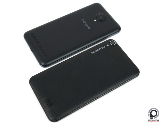

HT16 Pro a Lenovo C2 mellett
HT16 Pro a Lenovo C2 mellett [+]
Nem mindenkinek kényelmes, gyártástechnológiai szempontból azonban nem ritkán praktikus felülre tenni a csatlakozókat, valószínűleg ebből a megfontolásból láthatjuk egymás mellett a microUSB és a 3,5 milliméteres jack portot a mobil tetején, ha már másodlagos mikrofont nem látunk. A mintásan bordázott hátlap stabil fogást ad, az ujjlenyomatokat pedig egyáltalán nem gyűjti, így akár strapamobilra is kerülhetne, a gyártó azonban semmi ilyet nem állít, így inkább kerüljük a durvább igénybevételt. A hátlap alól szólalnak meg a multimédiás tartalmak, a HomTom-felirat mellett pedig a 13 megapixeles, Sony-szenzoros kamerát és a szimpla ledes vakut láthatjuk.
