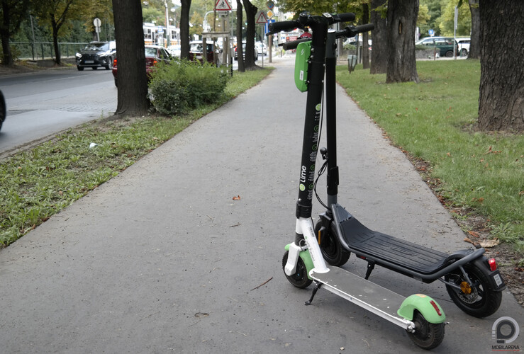

Lime és Himo L2: a különbség jól látható méretek terén

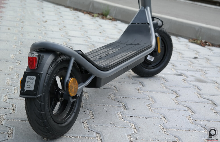

Van hely a biztosítást igazoló minirendszámnak is: igaz, Magyarországon egyelőre még ilyen nem létezik [+]

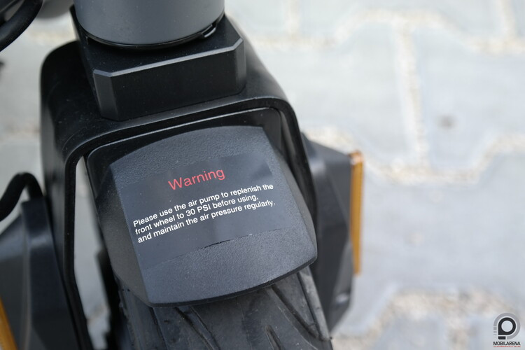

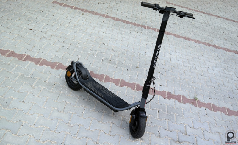

A Himo L2 vaskos alumíniumcsövekből összeépített vázra épül, elöl pedig extra merevítés fokozza azt a stabilitást, ami miatt abszolút nem gondoljuk túlzónak a 150 kilós maximális terhelhetőséget, és míg ennek a testsúlynak a kétharmadától is bizonytalanná tud válni egy vékonyabb és könnyebb kiépítésű roller, addig a Himo minden nyekkenés nélkül cipeli a nagyobb terhet, kategóriájában nagynak számító, 10 hüvelykes kerékátmérővel pedig át is gördül a városi akadályok többségén. A menetkomfort ettől függetlenül kompromisszumos: ha a roller 18 kilós önsúlyához hozzáadjuk saját testsúlyunkat, esetleg még egy hátizsákot is a maga tartalmával együtt, akkor nem nehéz elképzelni, hogy az elöl lévő keskeny lemezvilla, a hátul pedig teljesen merev váz bizony sokszor ijesztően el tudja pattogtatni az egész rollert, és bár a Himo szerint elég a körülbelül 2 bar guminyomás előre-hátra a ballonos abroncsoknak, ami elvileg némi rugalmasságot rakna a történetbe, a gyakorlatban ez sem jelent sokat, és ha valaki biztosra akar menni, és elkerülné a felütéses defektet annak minden hátrányával, akkor ennél a nyomásnál magasabbra fog kalibrálni.
Így aztán azt gondolom, hogy ha már ennyire robusztus, nehéz eszközzel közlekedünk, és ennyire eltávolodunk a kisebb rollerek légiességétől, akkor így már tényleg belefért volna az a súlytöbblet, amit az akár elöl-hátul aktív rugózással belevinnénk a képletbe: valószínűleg nem is a 18 és 21-22 kiló közti különbség, hanem inkább az ár, ami nem engedi meg ezt ebben a kategóriában, és ezért tulajdonképpen nem marasztalható a Himo, csak ne éljünk abban a hitben, hogy a masszív, nagykerekű roller majd kategóriákkal komfortosabb lesz, mint a kistestvérek: azt viszont minden további nélkül elhiszem róla, hogy jobban bírja a gyűrődést azoknál.

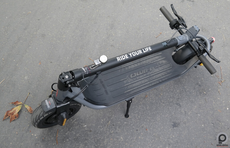

Össze lehet csukni, de közel 20 kilót cipelni sehogy kellemes
Össze lehet csukni, de közel 20 kilót cipelni sehogy kellemes [+]
Ha már szóba került a 18 kilós tömeg: a Himo L2-t lényegesen nehezebb le-vagy felcipelni egy lépcsősoron, betenni egy autó csomagtartójába, esetleg feldobni a vonatra, mint a 10 kiló körüli társait, és mivel nem csak nehezebb, de nagyobb is azoknál, így érdemes figyelembe venni azt is, hogy ez is könnyedén befér-e az autónk hátuljába, nálam például pont az a helyzet állt elő, hogy míg az M365-öt könnyedén bedobom bármilyen helyzetben az autóm csomagtartójába, itt már az ülésekkel kell logisztikázni, hogy be tudjam rakni: ha a rollert nem önálló közlekedési eszközként használnám, biztosan meggondolnám, hogy szükségem van-e nagy rollerre. 118,3 x 46 x 121,6 centiméteres dimenziók vannak megadva hozzá, tehát valamelyest hosszban és jelentős részben szélességet tekintve lehet nagynak mondani, magassága inkább átlagos.
