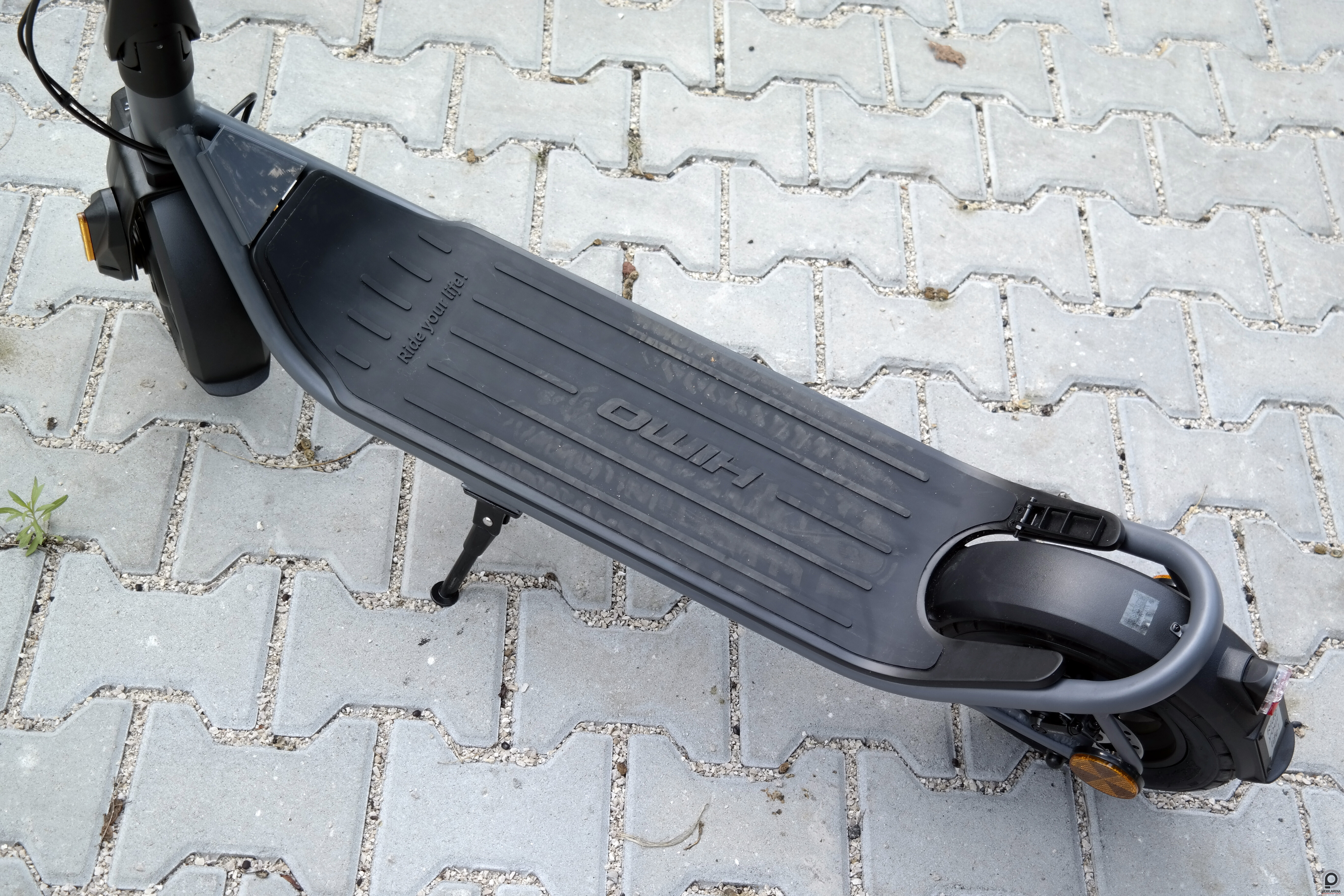

A Himo L2 vaskos alumíniumcsövekből összeépített vázra épül, elöl pedig extra merevítés fokozza azt a stabilitást, ami miatt abszolút nem gondoljuk túlzónak a 150 kilós maximális terhelhetőséget, és míg ennek a testsúlynak a kétharmadától is bizonytalanná tud válni egy vékonyabb és könnyebb kiépítésű roller, addig a Himo minden nyekkenés nélkül cipeli a nagyobb terhet, kategóriájában nagynak számító, 10 hüvelykes kerékátmérővel pedig át is gördül a városi akadályok többségén. A menetkomfort ettől függetlenül kompromisszumos: ha a roller 18 kilós önsúlyához hozzáadjuk saját testsúlyunkat, esetleg még egy hátizsákot is a maga tartalmával együtt, akkor nem nehéz elképzelni, hogy az elöl lévő keskeny lemezvilla, a hátul pedig teljesen merev váz bizony sokszor ijesztően el tudja pattogtatni az egész rollert, és bár a Himo szerint elég a körülbelül 2 bar guminyomás előre-hátra a ballonos abroncsoknak, ami elvileg némi rugalmasságot rakna a történetbe, a gyakorlatban ez sem jelent sokat, és ha valaki biztosra akar menni, és elkerülné a felütéses defektet annak minden hátrányával, akkor ennél a nyomásnál magasabbra fog kalibrálni.

Az EU-ban lassan sztenderddé váló 25 km/h-s végsebesség ezt a rollert is korlátozza, de hozzá kell tenni, hogy a 350 W-os (folyamatos) / 420 W-os (rövid idejű) teljesítmény miatt nem az az érzésünk, mintha falba állnánk 25-nél, viszonylag dinamikus a gyorsítás, egy közepes emelkedőn pedig minden további nélkül felvisz egy átlagos súlyú embert, de nincs az a meglepően sok erő, egy kezdő számára sem ijesztőek a gyorsítások, kiegyensúlyozott, ugyanakkor semmiképp sem túlzó az L2 dinamikája, minden bizonnyal az elöl lévő agymotor sem lett ennél a szintnél sokkal magasabbra tervezve. A gumírozott, széles trepnin stabilan tudunk állni, és bár a kormány magassága nem állítható, 170-185 centiméter közötti testmagassághoz ideálisnak nevezhető az elhelyezkedése.

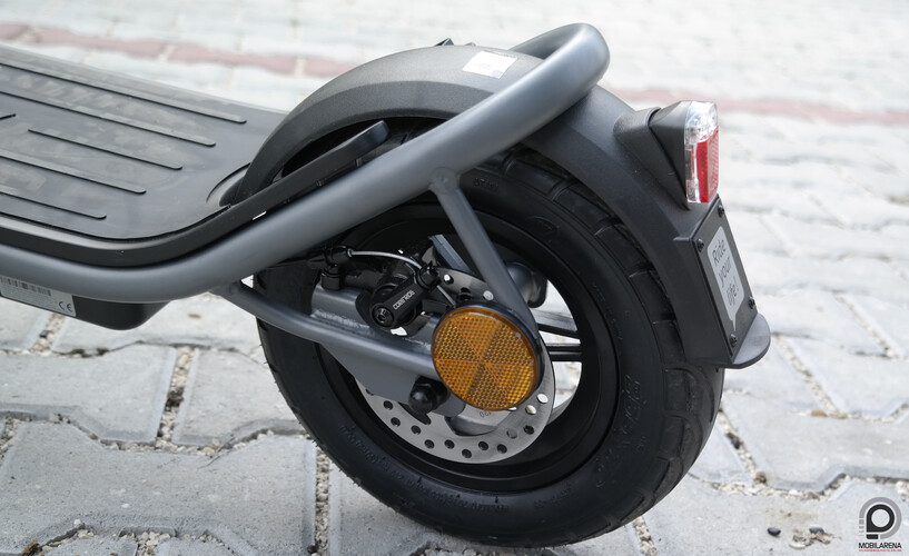

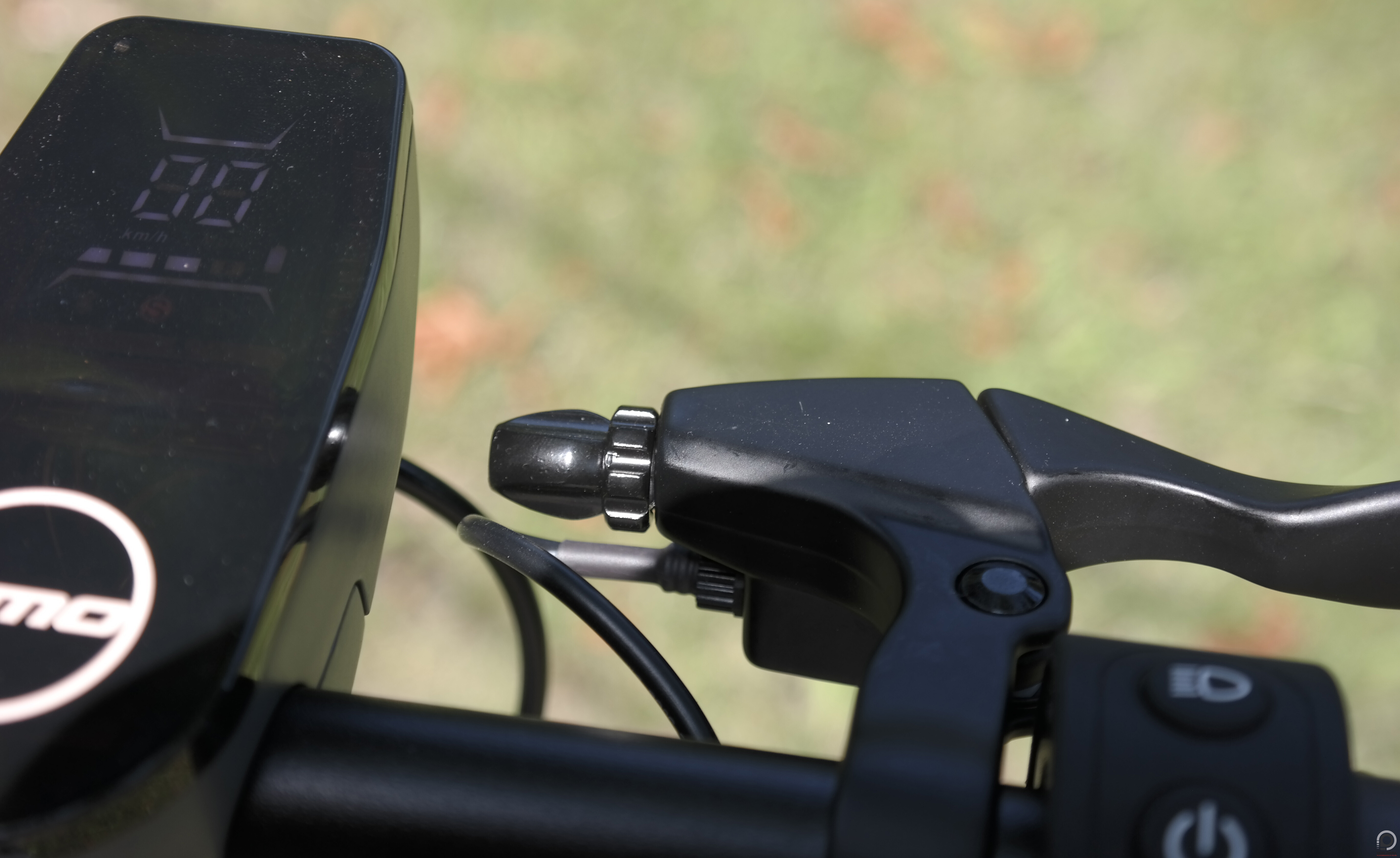

Fékezésre két opciónk is van, hátul van egy 120 milliméteres tárcsával dolgozó, mechanikus, bowdenes tárcsafék, ami megfelelő beállítás után bármikor blokkolóra tudja fékezni a kereket, így érdemes vele óvatosan bánni, elöl pedig az agymotor segítségével, elektronikusan tudunk fékezni, nem tudom, hogy béna vagy aranyos megoldás, hogy ide is egy rendes, bowdenes fékkart szereltek fel, csak épp nem lóg ki belőle semmi, és valójában egy elektronikus kapcsolóval tudjuk adagoljuk ilyenkor a féket.

Az első féknél hiába keresünk bowdent
Az első féknél hiába keresünk bowdent [+]

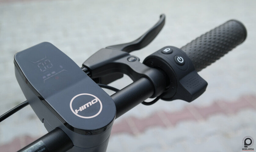

Kezelőszervek terén nincs nagy meglepetés, a bekapcsológombbal lehet módot váltani, alapértelmezetten 15 km/h-ra korlátozott, energiatakarékos módban gurulunk, 20 km/h-ra van limitálva a normál mód, és 25 km/h-val lehet száguldani sport módban, a sebességünket, a töltöttséget, illetve a kiválasztott üzemmódot a kormányon lévő kijelzőn tudjuk ellenőrizni. Ezen kívül a lámpát tudjuk még bekapcsolni, elöl lentre került a világítóegység, és hátul is a sárvédőn van a helyzetjelző, ami villogással egyben féklámpaként is funkcionál.
