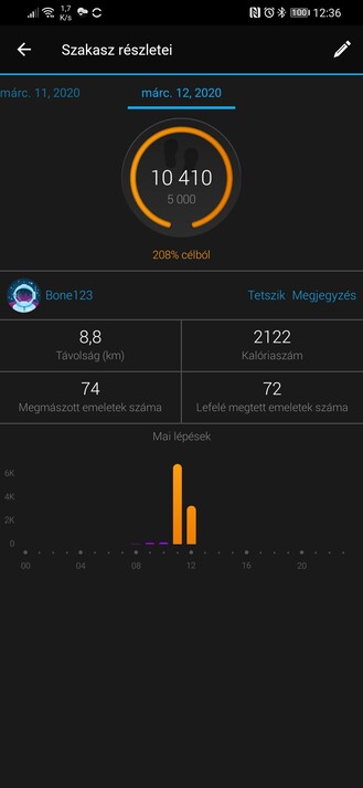

Elvileg opció a GPX exportálás a Garmin Explore alkalmazással, bár ez a mobilomon valamiért nem indult el. A Garmin Connect mindenesetre rendben futott, és szépen összegezte a napi adatokat, a pulzusmérést, a stressz-szintet, a napi és heti intenzív perceket, a megmászott emeleteket, az elégetett kalóriákat és figyelmeztetett a tétlenségre. Egy-két nap belerázódás után az óra nagyjából eltalálta, mikor feküdtem le és keltem ki az ágyból, bár az Instinct is „buta” annyira, hogy ne feltételezze: ébren vagyok, amikor fekvő állapotban a telefont nyomogatom. Ezt ritkán teszem álmomban. Ahány algoritmus, annyiféle alváselemzés akad a piacon, mindenesetre amikor kifejezetten rosszul aludtam a nemzetközi egészségügyi helyzeten morfondírozva, meglett ennek a statisztikákban is a nyoma.
