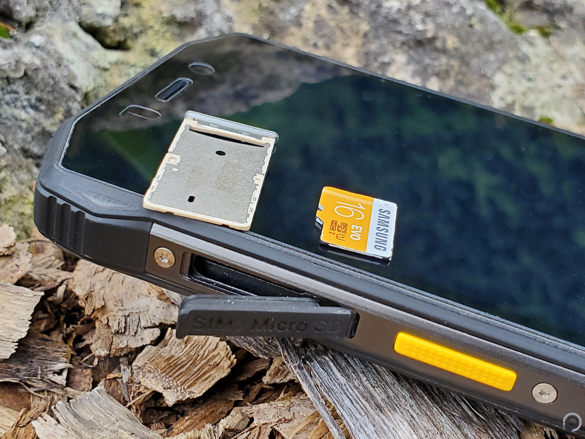

A robosztus kialakítás (156 x 74,8 x 14,5 mm; 250 gramm) tökéletesen megfelel a felhasználási célterületnek, a gumírozott borítás pedig ultrabiztos fogást garantál. A csatlakozók ugyan szigeteltek, de normál 3,5 milliméteres jackkel és Type-C USB-vel is kompatibilisek, mert annyira nincsenek mélyen, hogy speciális kialakítású csatlakozókra legyen szükség. A fülhallgató kimenet amúgy fent, az OTG képes Type-C pedig az alsó élen keresendő. A két nanoSIM-et vagy a másodlagos helyére egy microSD kártyát a bal élen pakolhatjuk be, amint kipiszkáltuk az atombiztosan szigetelt, fém tálcát a készülékből. SIM tű kelleni fog, de természetesen van a dobozban.
A hardveres kezelőgombok a csavarokkal rögzített, mellesleg tök jól kinéző fém paneleken találhatók jobb és bal oldalt. A hangerőszabályzók és a bekapcsológomb jobbra, a sárga színű, recés felületű exponálógomb pedig balra. Ezekkel egyébként anélkül lehet fényképet készíteni, hogy az egyébként 5,5 hüvelykes, HD+ (720 x 1440 pixel) felbontású kijelzőhöz egyáltalán hozzá kéne érni vagy levenni a kesztyűt vagy megtisztítani a kezünket. A képek pedig, spoiler, egyáltalán nem is (olyan) rosszak (mint amilyenre reflexből számítanánk).

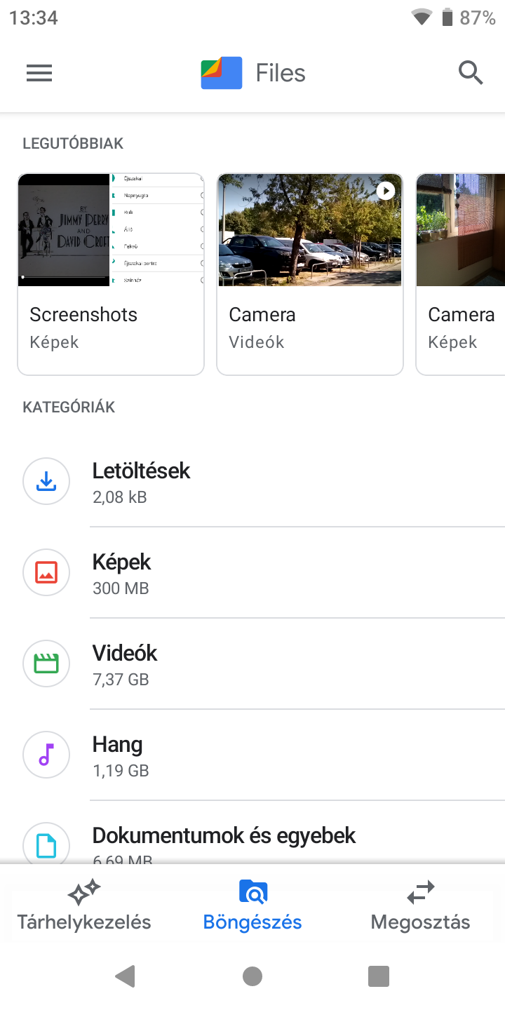

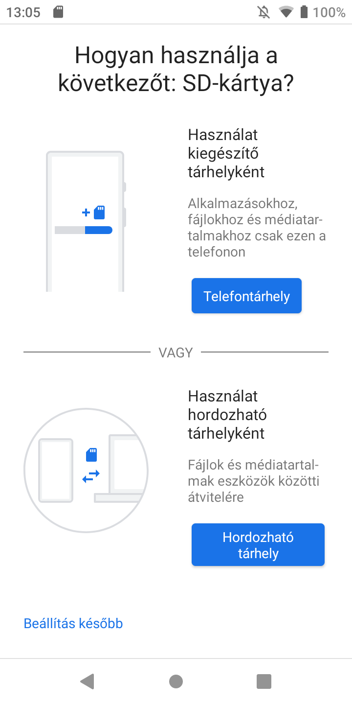

A 16 GB belső tárhely se sok, de a maximum 128 GB-os microSD kártya formázható belső tárhelyként (adaptive storage). Alkalmazásokat viszont magunknak kell beszerezni, ha nem találjuk kielégítőnek a Google szolgáltatás- és szoftvercsomagját. Semmi említésreméltót nem tudunk kiemelni. Google Chrome, Google Fotók, Gboard billentyűzet, Gmail, Google Naptár, Google-minden, AOSP számológép, semmi sallang. A kényelemfokozó extrákat sem vitték túlzásba.

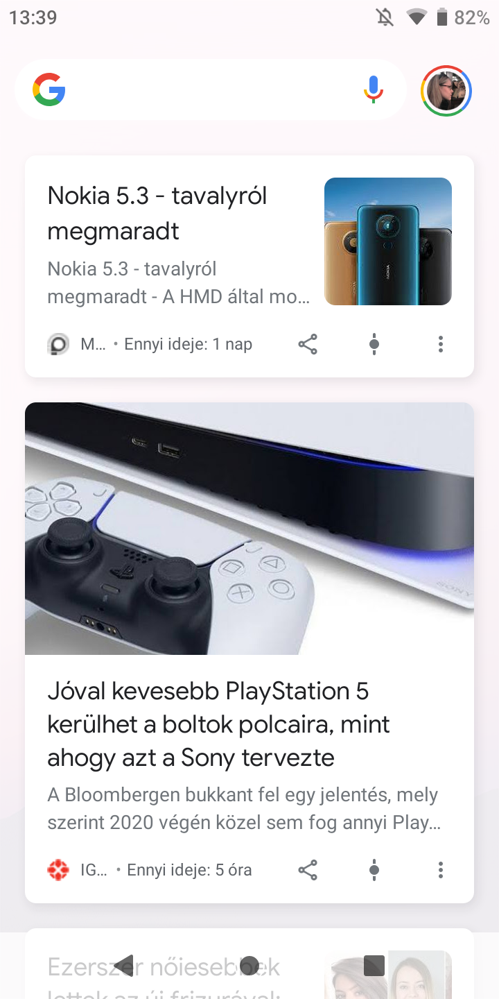

Elérhető viszont a rendszerszintű sötét téma, állíthatunk be melegebb kalibrációt, van Digitális jóllét és a bekapcsológomb kétszeri megnyomásával indíthatjuk a kamerát. A nagy sárga gomb pedig semmi mást nem tud, csak exponálni. De az marha jól jön, ha nem akarjuk/tudjuk tapicskolni a kijelzőt, amire egy strapatelefon esetében életszerű felhasználás mellett reális esély van. A rendszer teljesítménye egyébként abszolút kielégítő. Arra, amire jó eséllyel használni akarjuk, még a gatya hardver ellenére is alkalmas.

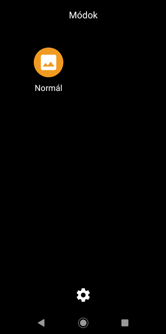

A készülék hátulján szemmel láthatóan két szenzor kapott helyet, viszont csak az egyik dolgozik. A 13 megapixeles, autofókuszos főkamerát elvileg egy 0,3 megapixeles segédkamera kíséri, de portré mód például nincs. Meg más mód se. Normál mód van, oszt’ jónapot. A kameraszoftverben ez úgy néz ki, hogy a bal felső sarokban lévő ikon a Módok menübe navigál, ahol pontosan egy darab opció áll rendelkezésre, a Normál.

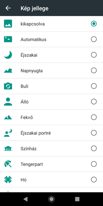

Szóval van a nagyon normál mód és a videó. Állítani semmit nem lehet, csak a kép jellegét, amit ha automatikusra váltunk, akkor mintha aktiválna valami HDR-t, de ez nem teljesen biztos és ha kilépünk a kameraalkalmazásból, akkor ki is kapcsol. A fehéregyensúlyt azért sematikusan piszkálhatjuk (izzólámpa, nappali fény, szürkület, ilyesmi), az érzékenységet pedig 100 és 3200 között határozhatjuk meg. A jó hír viszont az, hogy a rendszer támogatja a camera2 API-t, úgyhogy próbálkozhatunk kompetensebb szoftverrel, mínusz RAW formátum, mert az sehogy sem lesz.

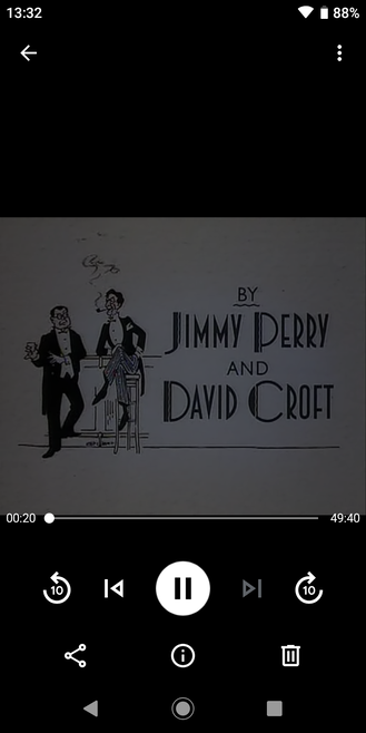

A zenelejátszó szerepében természetesen a YouTube Music tetszeleg, amit továbbra sem kedvelünk, de némi beállításbogarászással azért elő lehet keríteni a helyben tárolt tartalmakat. A hangszóró roppant erős, de ha kikapcsoljuk a BesLoudness opciót, ami tovább fokozza az amúgy is életveszélyes hangerőt, valamelyest javul a minőség is. A hangzás egyébként nem szörnyű, de telítetlen, nagyon éles a magas tartomány, mély pedig nincs. A mellékelt, in ear kialakítású füles legalább kényelmes, telefonálásra biztosan alkalmas, de zenét nem érdemes hallgatni vele. Maximum az FM-rádió híradóját.

Funkcionális szempontból igazából nem hiányzik semmi a boldogsághoz. A készülékbe két nanoSIM-et tehetünk, amelyek 4G hálózatokon dual standby módban üzemelnek. Ha erre nincs szükségünk és kevésnek érezzük a bruttó 16 GB belső tárhelyet (igen, annak érezzük), akkor a másodlagos szolgáltatói kártyát lecserélhetjük egy microSD-re, amelyet belső tárhelyként is formázhatunk. Az NFC nagyszerű, az OTG képes Type-C port szintén, a WiFi 802.11b/g/n szabványon kapcsolódik HotSpot és Direct funkciókkal felszerelve, a navigáció pedig a GPS (A-GPS), a GLONASS és a BeiDou műholdjait is használja, noha a specifikáció csak előbbi kettőt említi.
