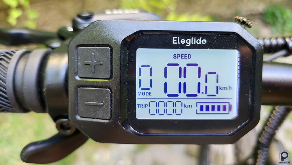

A fedélzeti kijelző ugyanonnan származik, mint az összes hasonló gép megoldása, tehát ugyanolyan módon is lehet kicsit megpiszkálni. A vicc az, hogy az európai piacra szánt modelleket úgy szállítja ki a gyártó, hogy a szabványhoz igazodva 25 km/h a csúcssebesség, de ha belemászunk a szervizmenübe (a plusz és a. mínusz gombok együttes megnyomásával), akkor a P-03 almenüben fel lehet tolni a maximális sebességet 32 km/h-ra (ez az amerikai szabvány), onnantól pedig eddig a tempóig segít rá a motor. Őszintén szólva a belvárosi forgalomban elég a 25 km/h is, de ha az ember hosszan arra kényszerül, hogy főúton tekerjen dedikált bringás infrastruktúra hiányában, akkor kevésbé érzi magát egy zavaró tárgynak, ha a 32-vel halad. Emelkedőn tényleg komoly segítség, nem olyan erős, mint az ENGWE, de annál lényegesen könnyebb, szóval ugyanazokon az utakon ugyanannyit kellett hozzátegyek saját erőből egy-egy komolyabb meredekségű útszakasznál, mint a másik cangánál, ez pedig azt jelenti, hogy a budai hegyekbe is fel lehet jutni különösebb erőfeszítés nélkül.
