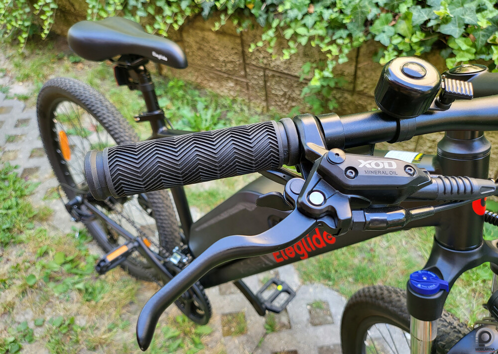

Viszont az Eleglide-ra azért még fog költeni egy kis pénzt a júzer, kapásból nincs hátsó lámpa, illetve nincsenek sárvédők. Cserébe viszont hidraulikus a fék elöl-hátul (XOD), talán egy fokkal jobb a telés első villa, összesen 24 sebességünk van (3x8), viszont a kormány magassága nem, csak az ülésé állítható. A dobozban találunk egy ajándékot is, ami nem más, mint egy gázkaros markolat, alapból ezt nem teszik fel a biciklire, mert az Eleglide M2 igyekszik figyelembe venni az EU előírásokat, vagyis attól marad bicikli, hogy önmagában nem halad, csak akkor, ha tekerünk, a rásegítés pedig 25 km/h sebesség átlépésénél kikapcsol. Megvannak a fényvisszaverők a kerekeken és a pedálokon, van első lámpa, ami korrektül világít, kapott csengőt is, a gumik felfújása után a termék üzemkész és szabályos.

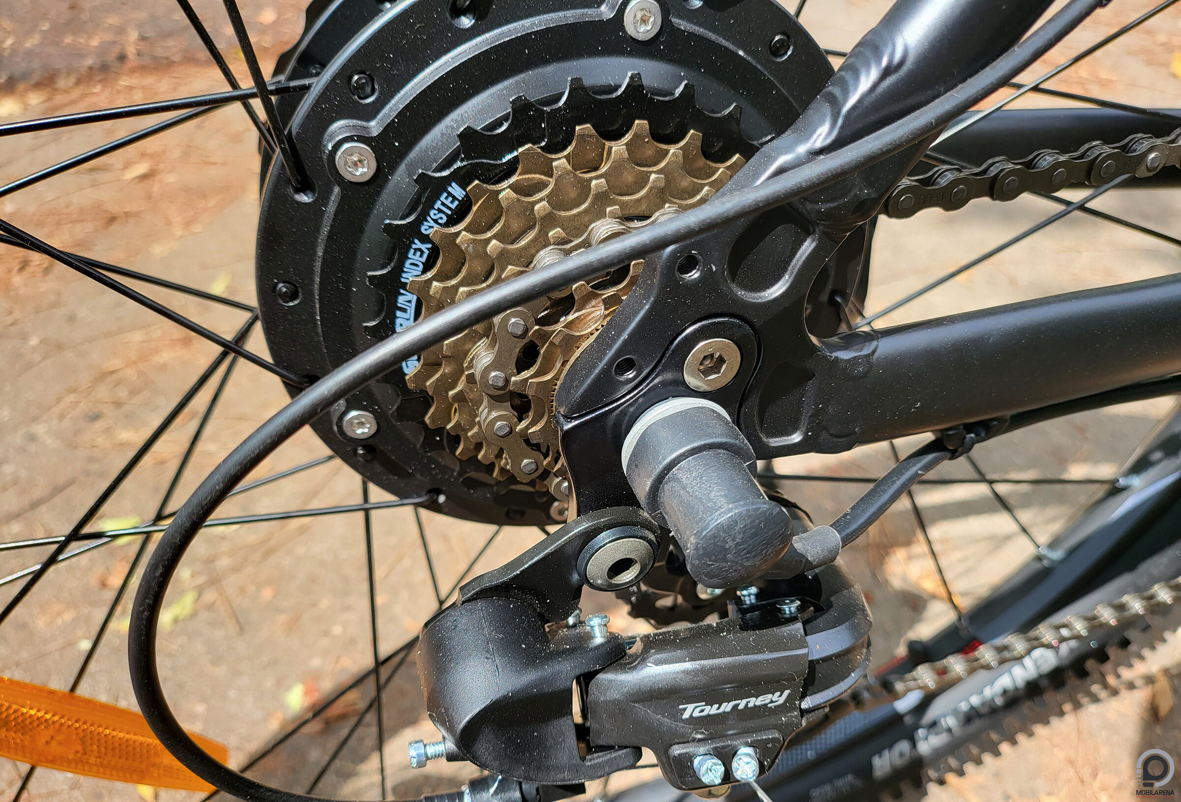

A váz korrekt. Normális a mérete, jók az arányai, ránézésre is bicikli. AL6061-es alumínium ötvözetből készül, a bringa akkuval együtt 22 kilogrammot nyom. 27,5 x 2,4 inches Kenda gumikon gurul a jószág, ami egyébként IPX4-es védettséget is kapott, hátul nyolcas racsni van Shimano Tourney váltóval, elöl három fogaskerék van, itt is Shimano megoldás mozgatja át a láncot egyikről a másikra. Az akkumulátor egy egyszerű felfelé csúsztatással könnyen leszedhető, külön is tölthető, az oldalán egy gombbal lehet ellenőrizni a töltöttséget.
