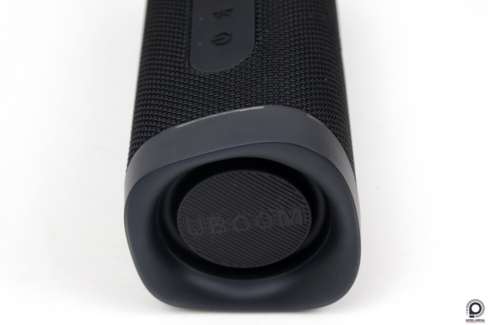

A UBOOM L két 55 milliméteres meghajtót használ, ezek a szövet alatt vannak elrejtve valahol az EarFun logó környékén, melyeket kiegészít két passzív membrán a hangszóró szélein. Az EarFun JumboBass technológiával a teljesítmény 2 x 14 watt, a hangszóró hangzásvilágát pedig nem meglepő módon a basszusra húzták fel. Csak hát ekkora teljesítmény azért nem igazán dübörgő, ettől függetlenül a basszusok és a mély tartomány dominánsak, az összhatás kicsit lapos, a dinamika elfogadható. Zenei tisztaságról beszélni nem lehet, folyamatos alapzajjal dolgozik a hangszóró, a középtartomány és a magas hangok is fátyolosan szólalnak meg, kevés van belőlük. De valószínűleg nem is Szergej Rahmanyinov második zongoraversenyét (Op. 18, c-moll) hallgatja az ember általában egy ilyen eszközön egy házibuliban vagy egy kerti sütögetés mellett, hanem valami populárisabbat.

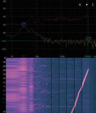

Modern popzenét kellő hangerővel, Dua Lipa Physicalja esetén ötméteres távolságból mérve normál módban átlagosan max. 89 decibellel, kültéri módban 96 decibellel nyomja a UBOOM L, éppen elfogadható torzítással, táncolható minőségben. A kültéri mód bekapcsolása egyébként ajánlott, mert az eszköz ilyenkor amellett, hogy hangosabban szólal meg, a középtartományra kicsit több figyelmet rak. Bár a gyártó szerint minden irányban egységesen szórja a hangot a UBOOM L, előre értelemszerűen több jut mindenből, a sztereó szeparáció és a térhatás egy hangszóróval nem érzékelhető és értékelhető.
