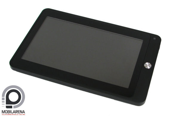

Az előlap gyakorlatilag csak a kijelzőről szól, ami 7 hüvelykes, ezért is sorolhatjuk inkább a „hordozható” kategóriába. Feltétlen pozitív, hogy kapacitív panelről beszélünk, mi több, még multi-touchra is képes, ez már önmagában jókora ugrás a régebbi rezisztív szenvedésekhez képest. A felbontása 800 x 480 pixel, a képminőség elfogadható, a kezelést viszont nagymértékben könnyíti, hogy végre valóban elég csak érinteni a képernyőt. A betekintési szög (fekvő nézetben) oldalra egész jó, függőlegesen viszont lefelé gyorsan átfordulnak a színek, felfelé kicsivel jobb a helyzet. Csupán egyetlen gomb található az előlapon, ez a visszalépés funkciót látja el. Elég nagy, viszont nincs megvilágítva és hangosan kattog. A sarokban találunk még egy VGA kamerát, ez a videohívásokhoz jöhet majd jól, fotózni inkább ne akarjunk vele.

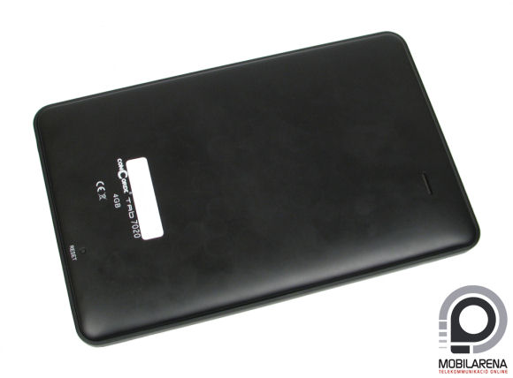

A hátlap igencsak kopár, itt nem sok minden töri meg a sík felületet. Van egy hangszórónyílás, amit elég rossz helyre tettek, mivel fekvő állapotban pontosan letakarjuk a bal kezünkkel. Aztán akad itt egy Reset gomb, nekem egyszer szükségem is volt rá. Ezen felül már csak a gyártó és a típusjelzés, továbbá a sorozatszámot tartalmazó matrica került rá (ez utóbbi már a teszt alatt kezdett kopni, érdemes felírni).

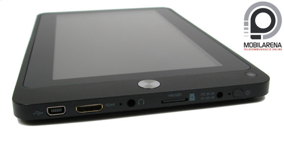

Az oldalsó részekből az alsó és bal fele (továbbra is fekvő nézet szerint) lényegtelen, itt semmi sincs. A felső élen jobboldalt találunk egy kettős gombot. Ez az Android Home és Menü billentyűjének felel meg. Szerintem okosabb lett volna az előlapra tenni, nem túl kényelmes az elhelyezése. A legfontosabb a jobboldali rész, itt vannak a csatlakozók. Sorban haladva van itt miniUSB (számítógéphez és host funkcióhoz), HDMI (1080p), 3,5 mm-es audio kimenet, microSD nyílás, töltőcsatlakozó (nem szabványos) és a bekapcsoló. E két utóbbi közé bepréseltek egy miniatűr LED-et, ami töltéskor jelez, ám olyan kicsi és annyira mélyen van, hogy még sötétben is alig látni.

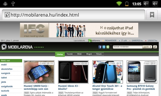

Rögtön kezdjük azzal, hogy mi hiányzik belőle. Nincs Bluetooth, nincs 3G és nincs GPS sem. Ezek leginkább azért fájóak, mert közülük kettőt nem tudunk pótolni. A 3G-re van mód, mivel az USB host kábelen nem csak pendrive-okat tudunk rákötni (a saját 8 gigásomat simán látta), hanem HSDPA modemet is. Jelenleg viszont csak a Huawei E1750-es típusú sticket kezeli, ezt a T-Mobile és a Vodafone is forgalmazza. Úgyhogy az internet elérésére kizárólag a WiFi-re támaszkodhatunk, ami viszont működik jól és gyorsan. A böngésző is gyári, szintén gyors, a multi-touch is korrekt. Gyárilag nincs feltéve a Flash, de a Marketről rögtön leszedhetjük és akkor már ezek a tartalmak is lejátszhatók. Ugyanígy kell tennünk a YouTube klienssel, ami gyárilag szintén nincs rajta.

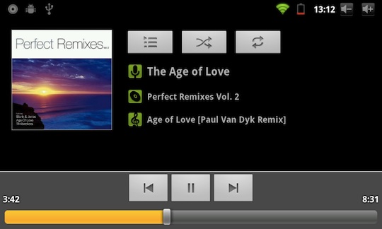

Zenei téren nem tartogat meglepetéseket, a gyári lejátszó elég jól használható. Albumok, előadók szerint leválogatva kapjuk a számokat, megjelennek az albumképek is, a háttérben futás evidens. Sajnos hiányzik a hangszínszabályzó, pedig jól jönne. A dobozban nem kapunk headsetet, én egy Sony XD100-al próbáltam ki. Elég kevés a hangerő, szinte maximum közelében kell hallgatni, a minőség meg olyan közepes. Nincsenek komoly mélyek és magasak, elég kicsi a dinamika, „laposan” szól.
