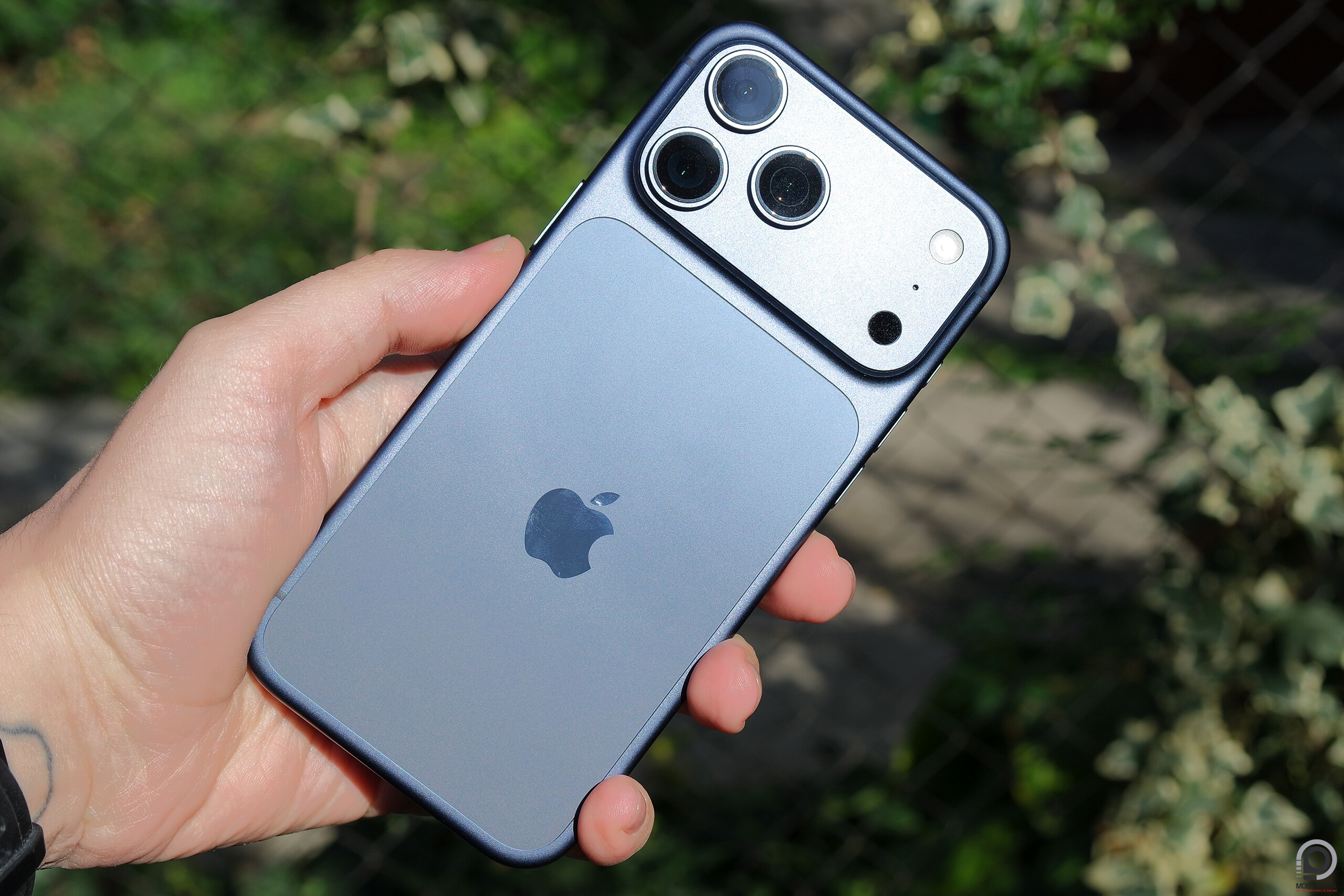

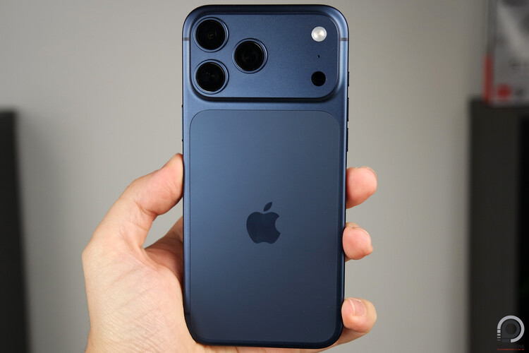

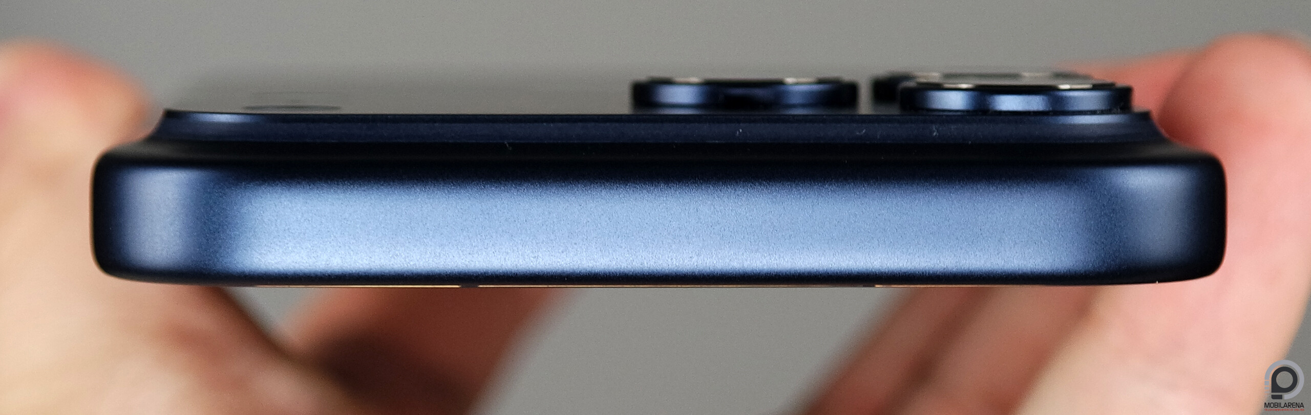

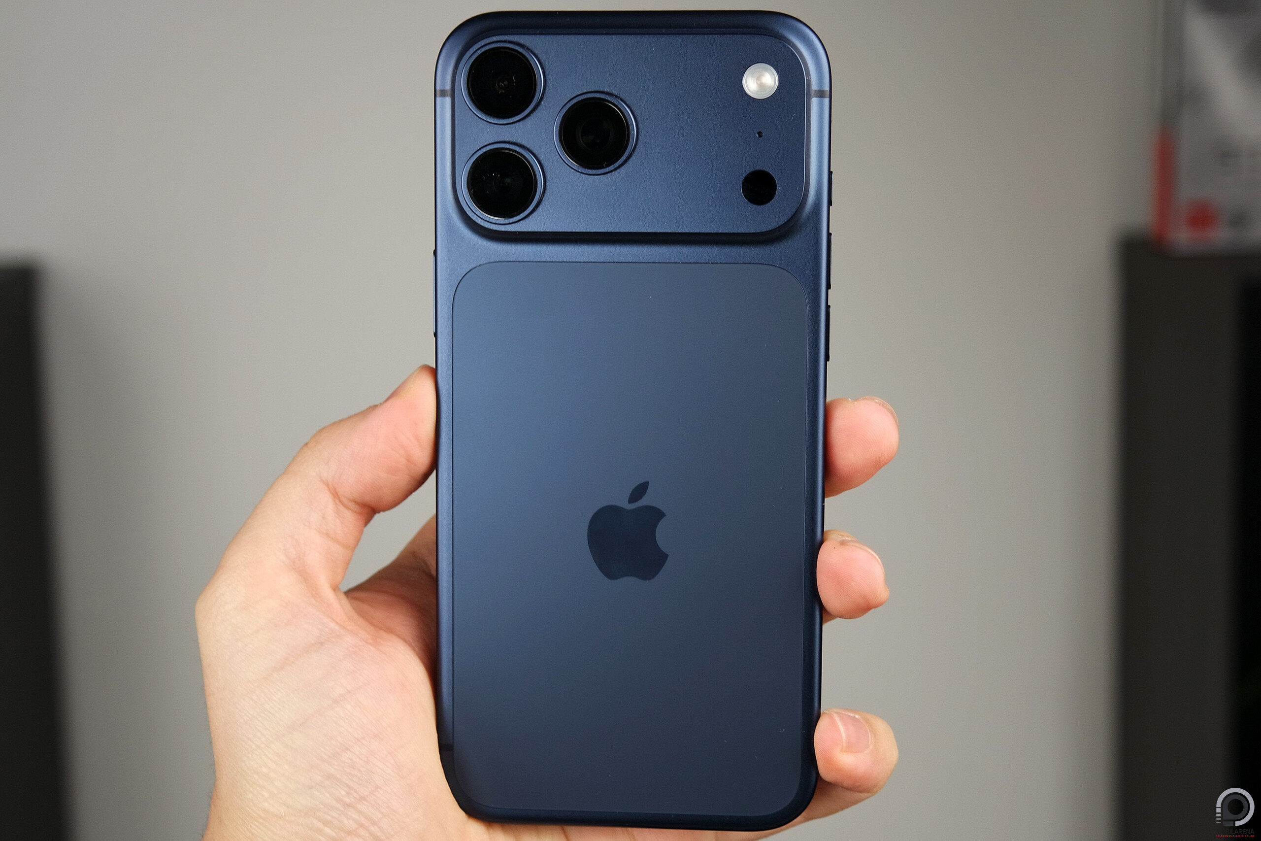

Mert lehet, hogy szükség lesz a tok által biztosított védelemre, ha az új iPhone 17 Pro modellek közül vesz valaki telefont. A sajtó egy része a készülékek piacra kerülése óta kiabál, hogy újabb iPhone-gate van, amiért az új Pro modellek hátulja könnyen karcolódik. Minden évben találnak valami ilyet? Igen. Persze azért nem bagatelizáljuk el a problémát, nézzük mi a gond. Az iPhone 17 Pro kerete és hátlapja részben alumínium. Az ISO/DIN szabványok szerint a lekerekített élek az ideálisak eloxált alumínium használata esetén, mert az anodizált bevonat (a kék vagy narancssárga szín) különben nem kap elég felületet, amire tapadhat, így könnyebben lepattogzik. Mivel a kamerasáv – ami a hivatalos marketing szerint fennsík – és a ház találkozásánál éles a perem, ott könnyebben lepattogzódik a bevonat akár kisebb erőhatás esetén is, például ha kulcs, érme ütődik hozzá. Hasonló volt egyébként anno 2012-ben a fekete iPhone 5 keretével is, csak úgy tűnik, arról elfelejtkeztek már a kedves újságírók, nem? De, itt egy Gizmodo cikk, itt meg a képek hozzá. Az emberek jelentős része tokban tartja a telefonját, ami kiküszöböli ezt a problémát? Igen. Az iPhone egy használati tárgy, és nem egy befektetésként vett művészeti alkotás? Igen. Ugorhatunk? Igen.
Az alumínium kerettel a tavalyi Pro Maxnál nehezebb az új, de mondjuk egy iPhone 13 Pro Max vagy 14 Pro Max alatt marad 7-10 grammal. Azért 163,4 x 78 x 8,8 milliméteren és 233 grammon így sem egy kicsi és könnyű eszközről van szó, de a súlyelosztás közel tökéletes, nem érzem, hogy ki akar ugrani vagy dőlni a telefon a kezemből, és nem érződik annyira nehéznek az ujj megtámasztásában segítő kamerasáv – bocsánat, fennsík – sem, mint a Pixel 10 Pro XL-en. Az iPhone 17 Pro kezesebb 150 x 71,9 x 8,8 milliméteren és 206 grammal, mindezen értékeket természetesen védőtok nélkül számolva. Mindkét telefon IP68-as szigetelést élvez, az Apple szerint 6 méteres mélységig és legfeljebb 30 percig meríthető vízbe.

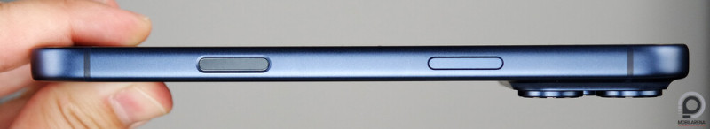

A keret jobb oldala
A telefon jobb oldala [+]

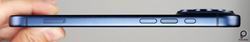

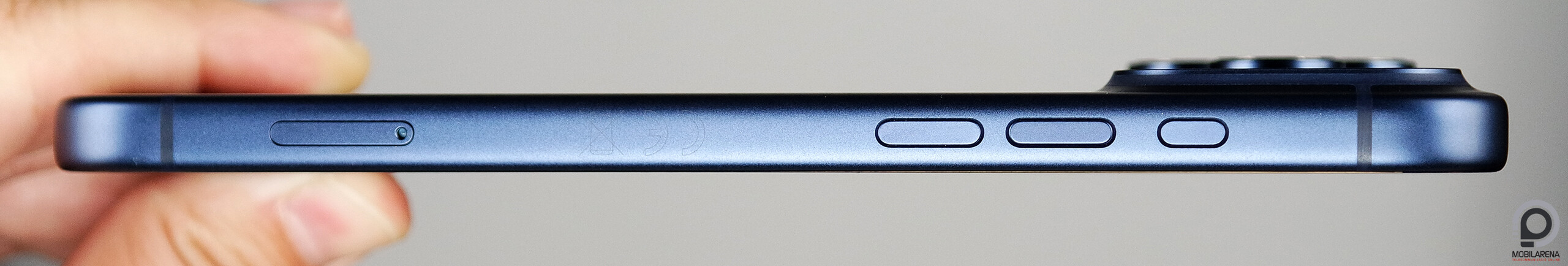

A telefon bal oldala
A telefon bal oldala [+]
A keret ugye alumínium, a hátlap részben alumínium, részben pedig az Apple fejlesztette Ceramic Shield edzett üveg, így megmaradt a lehetőség a vezeték nélküli töltésre, ott vannak a Qi2-n 25 watt felvételére képes tekercsek és a MagSafe mágnesek is az üveg alatt. Ami érdekes, hogy az Apple továbbra sem engedélyez vezeték nélküli töltésmegosztást telefonjain, de az USB-C csatlakozón kábellel képes mindkét iPhone 17 Pro modell 4,5 wattot leadni, így órát vagy fülhallgatót azért fel lehet éleszteni róluk.

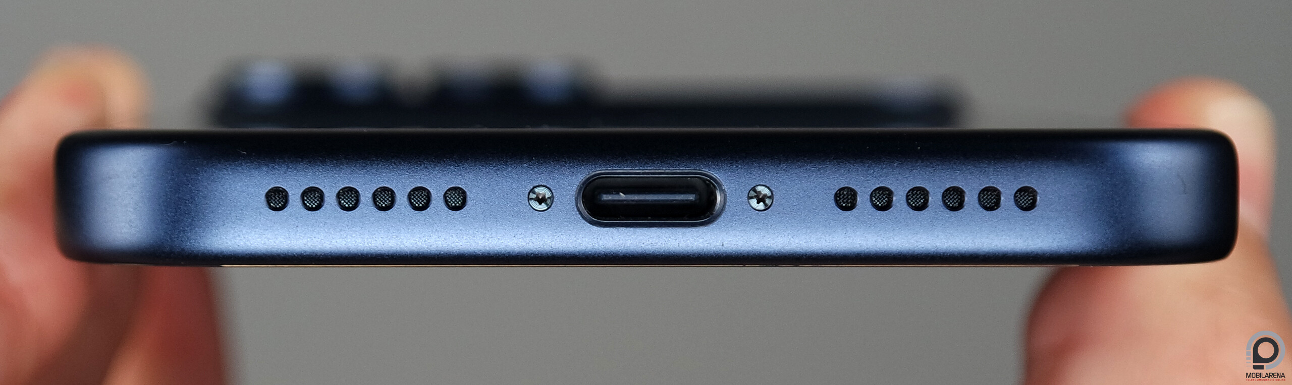

Alulról és felülrőlAlulról és felülről Alulról és felülről [+]

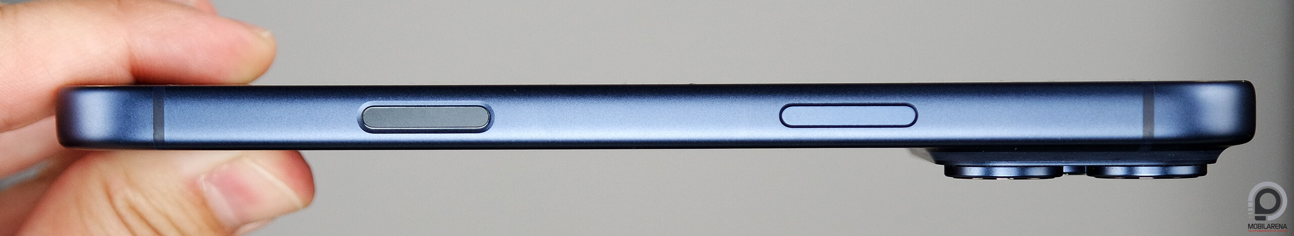

Tagadhatatlanul iPhone-os ívei vannak az új modelleknek, a gombok is változatlanok. Jobb oldalon a bekapcsoló gomb, és mérhetetlenül kretén helyen a kameravezérlő, melyet az ember mutató ujja maximum akkor ér el a telefont vízszintesen tartva, ha az ember nem ember, hanem E.T., a földönkívüli. Álló helyzetben a hüvelykujjal még el lehet találni, de egyszerűen nem ergonomikus, a Pro Max esetén meg még csak nem is szimmetrikus a bekapcsoló gombbal. Balra ott van a SIM-tálca, felette a hangerőszabályzók és a művelet gomb, utóbbira idén is lehet egyedi parancsokat beállítani, így bármilyen alkalmazás indítására, vagy akár komplexebb műveletekre (például appon belüli parancs futtatása, otthoni rendszerrel kapcsolatos feladat elvégzése) is megfelelő.

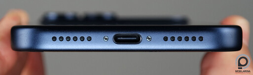

A kereten felül semmi, alul balról jobbra médiahangszóró, melyet kiegészít a kávába rejtett beszédhangszóró, USB 3.2 Gen 2 (DisplayPort 1.4) Type-C csatlakozó, mikrofon. Az Apple ügyesen elrejtette a mikrofonokat a kereten, egyedül a kamerák mellett láthatunk egyet, és az antennakivezetések is csak szolid, alig látható vonalak, a kereten. Az összeszerelési minőség remek, de hiába a hátlapot keresztbe áthúzó kamerasáv, a lencsék magasabban vannak, így tok nélkül sík felületen még mindig billeg a készülék.

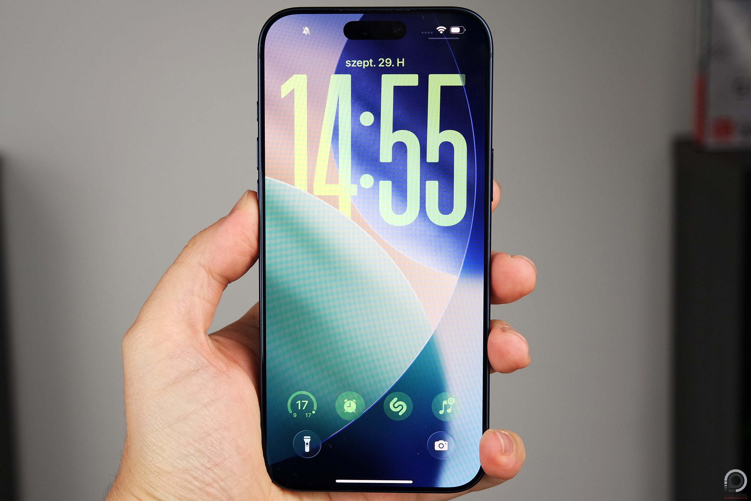

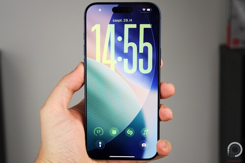

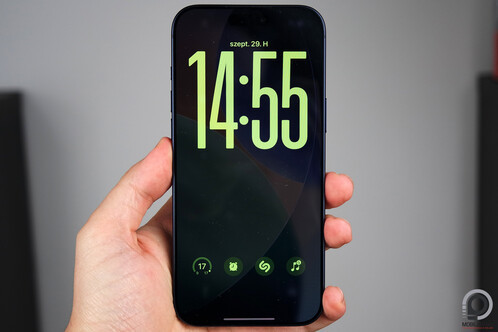

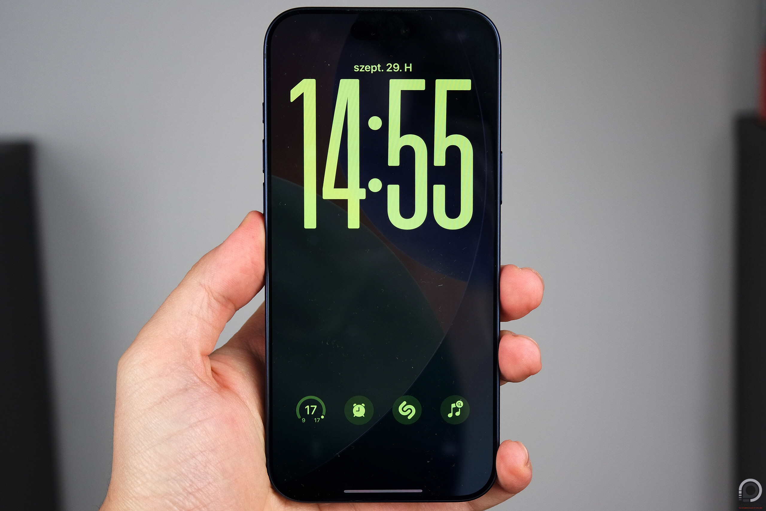

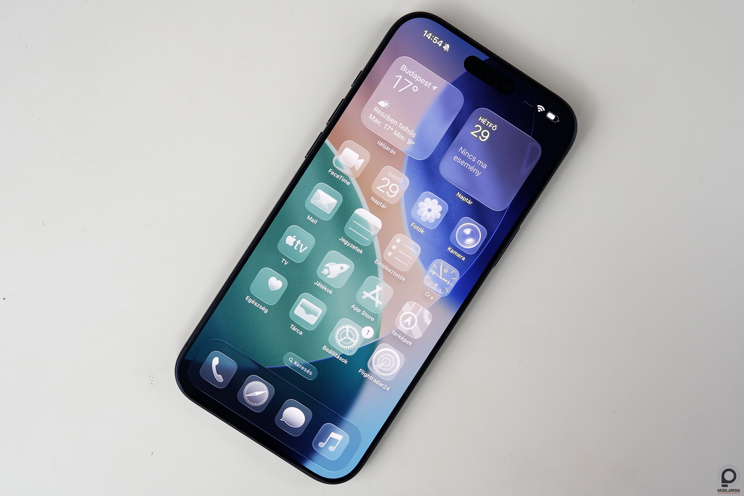

Az előlapot elfoglalja a Super Retina XDR-kijelző, amiről ha lehámozzuk az Apple marketingeseinek nevezéktanát, egy 120 Hz-es, 6,9”-es képátlójú LTPO OLED panelt találunk. A felbontás 1320 x 2868 pixel, ez 460 ppi képpont-sűrűséggel pont ugyanolyan éles a 17 Pro Maxban, mint 6,3”-en a kisebb Pro modellben. Megvan a mindig éber kijelző, a HDR támogatás, a True Tone, a Dynamic Islandba elrejtett Face ID arcfelismerő rendszer, és a remek fénysűrűség, elérve a gyártó általi ígért értékeket. Megvan a lehetőség a HD streamre, támogatott a HDR10 és a Dolby Vision is. Ami újdonság, hogy lekapcsolható a 480 Hz-es PWM a Beállításokban a kisegítő lehetőségek között, ilyenkor alacsony fényerőn a teljes panelt tompítja a készülék, ezzel viszont a színek pontos visszaadása kicsit romlik.
Záróképernyő és mindig éber kijelzésZáróképernyő és mindig éber kijelzés Záróképernyő és mindig éber kijelzés [+]

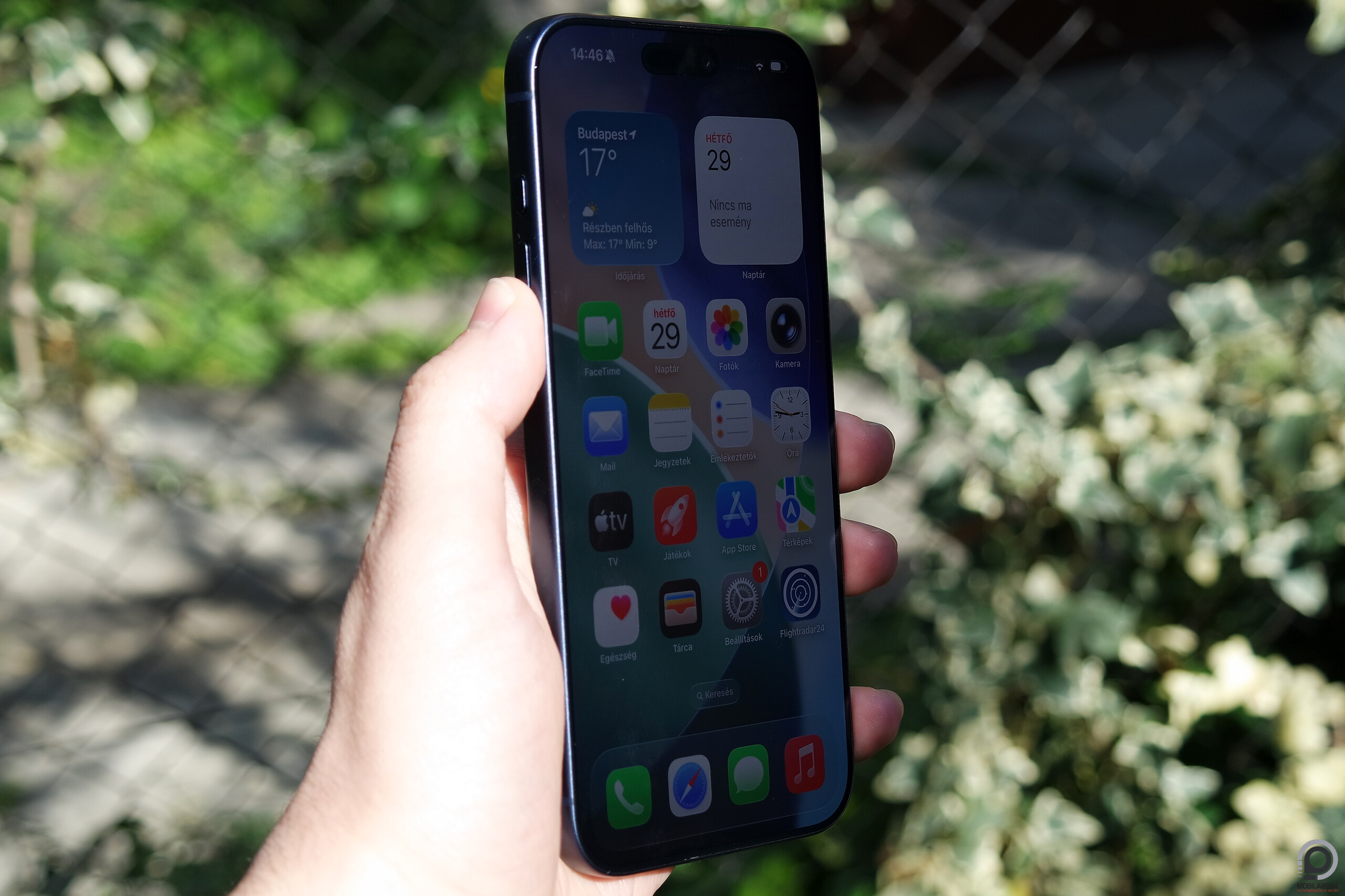

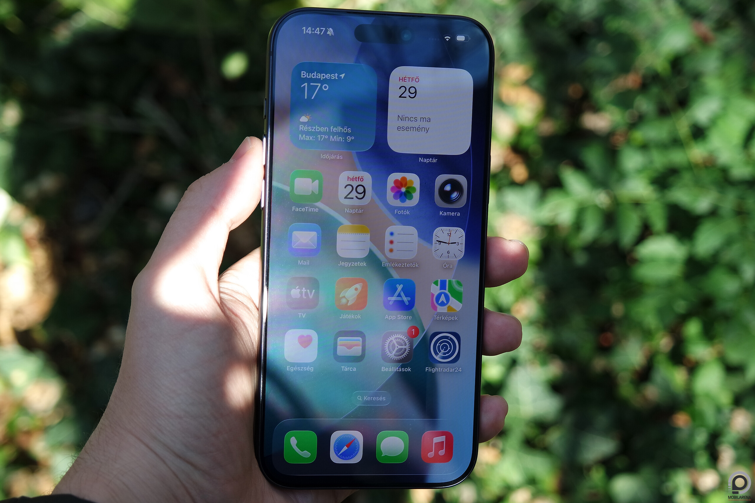

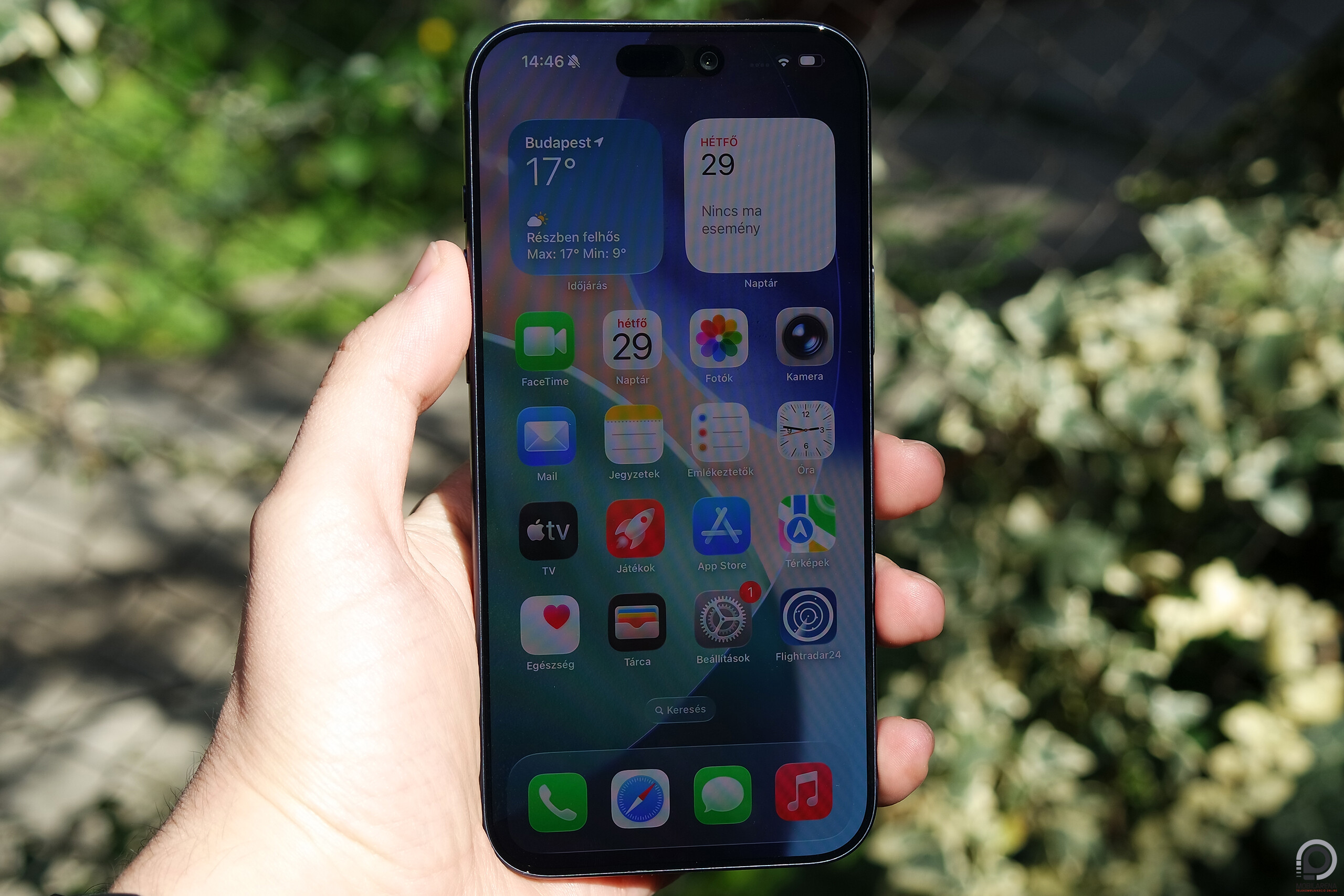

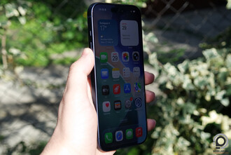

A kijelző kapcsán újdonság a Ceramic Shield 2-es edzett üveg védelem, és rajta a tükröződésgátló bevonat, mely segít a telefont kint használva. Egyrészt a tesztidőszak alatt nem volt sok napfényes nap, másrészt a táblázatban látható fénysűrűségi értékeket tartani képes a telefon, így nem volt probléma a kinti láthatósággal egyszer sem. Bone123 kolléga szerint a 120 Hz-es frissítés időnként megakadt az alap iPhone 17-en, és a rendszer hajlamos 60 Hz-es frissítést előnyben részesíteni, én ezt a Pro Maxot használva nem vettem észre, az iOS 26 animációi gördülékenyek és gyorsak voltak, egyedül az akkukímélő mód esetén tűnt fel, ahogy a telefon visszavette a ProMotion-kijelző sebességét. Említsük még meg a haptikus visszajelzéseket, melyek idén is remek erősségszabályzással és pontos ütemmel dolgoznak, az egyik legjobbat képviselve a mobilpiacon.
Kint, közvetlen és szórt napfény alattKint, közvetlen és szórt napfény alattKint, közvetlen és szórt napfény alatt Kint, közvetlen és szórt napfény alatt [+]
