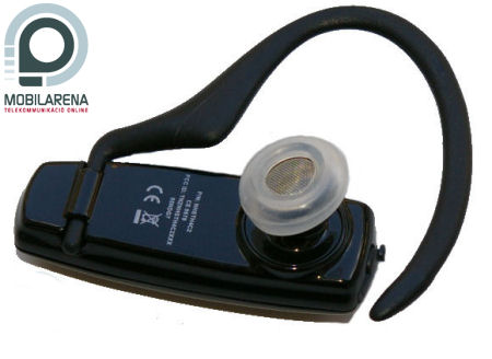

Nokia BH-209
Lépjünk feljebb egy kategóriát, itt találjuk a 7.490 forintba kerülő BH-209-et. A doboz mit sem változott az eddig bemutatott modellekhez képest, a dizájn viszont sokkal szebb, a fémes hatású kiegészítő nagyon vállalható. Az összes többi Nokiához hasonlóan ez is a gyártó vékony csatlakozós töltőjén keresztül szívja magába a működéséhez szükséges elektronokat.
Nokia BH-209
A hangerőszabályzó gombok erről a modellről is lemaradtak, ez elég gáz. A fül mögé ülő pánt ugyanolyan kialakítású, mint a BH-104-nél, tehát szabadon állítható a magassága, viszont közel van a hallójárathoz, emiatt ezt a headsetet sem találtuk túl kényelmesnek. Maga a műanyagdarab egyébként nagyon visszafogott, átlátszó, cserébe alig tartja a fülest, a stabilitás tehát csak akkor az igazi, ha jól betömjük a fülünkbe a cuccot, amit akár meg is tehetünk, hiszen két méretben kapunk hozzá gumigyűrűt.
Nokia BH-209
A hangminőség pocsék, a dobozhang itt is alap, de emellett a BH-209 a legkisebb hangerőn is elképesztően recseg, ráadásul a mikrofonja is sokszor cserben hagyott, néha teljes szavakat hagyott figyelmen kívül, amiket így beszélgetőpartnereim nem hallottak, a cuccal tehát nagyon érdekes beszélgetéseket tudtam lefolytatni. Az akkumulátor is gyenge, mindössze 6 órát bírja, összességében tehát azt mondhatom, hogy a BH-209 a mostani nyolcas egyik leggyengébb láncszeme.

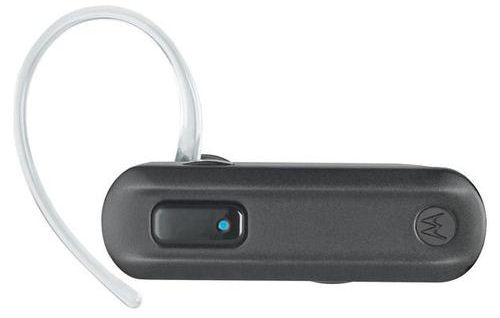

Motorola H270
Az amerikai Motorola is csak egy eszközzel képviselteti magát az olcsóbb régióban, ami ráadásul kialakításában nagyon hasonlít az előző oldalon bemutatott Samsungra. Ára 6.000 forint körül mozog, azonban sajnos úgy tűnik, hogy elég nehéz beszerezni, mivel a SpeedShop portfóliójában egyelőre nem kapott helyet.
Motorola H270
Sajnos a fülbe ülő rész elég vastag, ami miatt hölgyeknek kevésbé ajánlott, férfiaknak viszont kifejezetten kényelmes választás lehet. Akkumulátora 6 óra beszélgetést bír, a töltés miniUSB csatlakozón keresztül lehetséges, a gombok viszont sajnos problémásak, mert bár a bekapcsolás egy külön csúszkával lehetséges (ami nagyon jó ötlet), amiből adódóan dedikált gombunk van a hívásunk kezelésére, hangerőszabályzóból egyetlen egy gombocska került rá, mely ráadásul három hangerőszintet tud: néma, halk, hangos. Ez gyakorlatilag csak egy szoftveres butaság, mely azonban az eszköz összpontszámán erősen meglátszik.
Motorola H270
Hangminőségben viszont ez az eszköz a mezőny legjobbja, minimális háttérsistergés ugyan van, de torzítástól, recsegéstől, érthetetlen halkulásoktól mentes a Motorola H270. A szélzajt az elöl lévő mikrofon nem viseli túl jól, ezért nem kaphat maximum pontszámot, de így is jól teljesített. De magamat ismételve hangsúlyoznám, hogy kisebb füllel megáldott nőknek sajnos nem ez a legjobb választás.

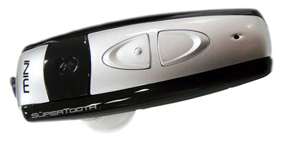

Supertooth Mini
Bruttó 3.490 forintos végfelhasználói árával a Supertooth Mini névre hallgató ketyere az egész mezőny legolcsóbb fülese, ez azonban a csomagolásán nem látszik, a cucc ugyanis egy alul-felül alumínium talppal összefogott plexi-kapszulában érkezik, nagyon jól néz ki.
Supertooth Mini
A töltő sajnos egyedi csatlakozójú, az akkumulátor 8 órán keresztül állja a sarat. Maga a headset csillogó műanyagból készült, ha rosszmájú akarnék lenni, akkor azt mondanám, hogy látszik rajta kínai mivolta, de azért nem olyan vészes a helyzet. A kialakítása viszont borzalmas, a fül mögé ülő műanyag ív mérete hatalmas, a fülbe ülő rész pedig akkora, hogy az én fülembe is csak a kisebb párnával tudtam úgy-ahogy betuszkolni — akkor viszont értelemszerűen teljesen stabilan ott maradt, bár az érzés, hogy az egyik fülem hermetikusan el van zárva a világtól, nem túl felemelő. Nőknek viszont esélytelen berakni a fülükbe, a táblázatban látható kényelmi és stabilitási pontszám értelemszerűen ezért ilyen alacsony, de tény ami tény: férfiak érdemben tudják használni.
Supertooth Mini
A hangminőség nem rosszabb, mint a Nokiáké, bár az élbolytól azért messze van. A sistergés alap, torzít is a cucc, de tulajdonképpen el lehet vele lenni. Ha valaki a lehető legkevesebb pénzt szeretné headset vásárlására fordítani (és férfi, vagy legalábbis nagy fülekkel rendelkezik), akkor nem lehet rossz választás a Supertooth Mini, mert tényleg fele annyira kerül, mint a mezőny többi tagja.
