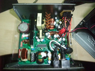

Ha ez a 400-as belseje akkor elég kiábrándító a 220uF-os kondi, hatásfok ide vagy oda.
470uF-a minimum!!!( hogy mindenki értse: ebből nyeri az energiát, ha "kicsi" akkor instabil lehet a kimeneti Fesz.
Ahogy látom az elrendezés UA mint régen, csak a vezérlő ic más, maradt a két részre bontott szabályzás is 3,3V+5V illetve 12V
14adam
attiLANte
#33
brutál kis táp lesz. Nippon kondi a primer oldalon és ahogy elnézem teapo meg ost(
) kondik a kimeneti oldalon. A borda is rézből van ami nagy előny mert jobban vezeti a hőt.
0.38A-es ventinek biztos lesz egy kis hangja
Móci már ígért pár arany tápot az fsp de egyiket se lehetett kapni európába

Egyre szebbek, rendezettebbek a tápok mostanság (mármint a belsőre gondoltam). A lefele nyíl szerintem nem olyan klasszos mint a méhsejt szisztéma, de valszeg csak dizájn, vagy lehet hogy lenyomja a hőmérsékletet a lefele nyíl?
attiLANte
Hááát, nem sok hűtőborda szorult belé, az biztos...
Forrás: ittViszont ez a hátsó szellőzőrács elég "érdekes"...
Valami haszna is van a hagyományos méhsejt mintázattal szemben, vagy csak a dizájn miatt ilyen
