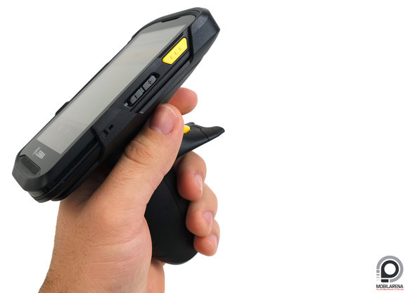

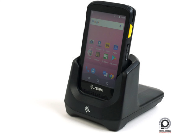

A Zebra TC25 lényegében egy mobil adatgyűjtő, beépített vonalkódolvasóval, push-to-talkkal és egyéb, fejlett adatkommunikációs képességekkel. Jellemzően raktárkezeléshez és egyéb áruszállításhoz lett kitalálva, többek közt futárcégek is hasznát vehetik. A mi tesztcsomagunk a mobilon kívül egy dokkolós töltővel, egy, a hagyományos vonalkódolvasókból ismerős pisztoly-fogónyéllel, illetve egy külső akkumulátorral érkezett, ez utóbbi 2000 mAh-t ad hozzá az eredetileg 3000 mAh-s telephez.

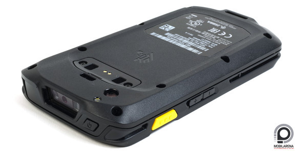

Nem érződik kimondottan picinek, pedig a 134 x 73,1 x 16 milliméteres dimenziók azt sugallják. Vaskos, tömbszerű, 195 grammot nyom, jellemző anyaga az a tipikus, ipari matt műanyag, ami nem kimondottan szép, viszont nem csúszós és rendkívül strapabíró. Két oldalán eltéveszthetetlen sárga színű gombok vannak, mindkettővel a lézeres vonalkód-szenzort aktiválhatjuk. Bal oldalon van még besüllyesztve egy programozható push-to-talk beszélgetésekhez szolgáló gomb, illetve különálló hangerőszabályzók kerültek jobb oldalra.

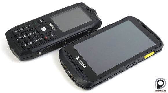

Elöl 4,3-as, 480 x 800 pixeles TFT kijelző uralkodik: az alsóbb mobilkategóriákban is HD vagy Full HD panelekhez szokott szemnek ez kimondottan gyászosnak tűnhet, viszont hasonló eszközökre általában nem tesznek jobbat. Cserébe a TC25 nem túl erős hardverével is garantált az a folyamatos, akadásoktól mentes működés. Ami itt mindennél fontosabb, az a napfény alatti láthatóság, ilyen téren jól szerepelt a Zebra, tükröződése alacsony, maximális fényereje viszont átlagon felüli. Egyedül a gyengécske betekintési szögek miatt lehet érdemi panaszunk a panelre. Szerencsére érzékenységet tekintve is messze kiemelkedik a kínai strapamobilok mezőnyéből, pontosan reagál, apró mozdulatokat is jól kezel.

A megjelenítő alatt méretes hangszórórács tűnhet fel a nézelődőnek, az 1 wattos egység nagy erővel szól, de hangolása szintén nem tartalomfogyasztáshoz van kitalálva, mélyei nyomottak, dinamikája érdemben nincs, viszont a szokásos, szkennelős csipogást, illetve a kihangosított beszédet az elvártnak megfelelően sugározza. A hagyományos telefonáláshoz szolgáló beszédhangszóró is vállalható minőséget produkál, adott a fény-és távolságérzékelő szenzor,a színes értesítési led sem maradt le, viszont szelfikamerát hiába keresünk.
Van kar- vagy nyakpánt befogadására alkalmas bújtató a mobil két pontján, alul és hátul. Tölteni USB Type-C csatlakozóval vagy a mágneses pontok valamelyikén lehet, audiokimenet nincs, hátlapi kamera és vaku viszont van. A SIM-kártya sem mindennapi cserélgetésre lett kitalálva, a hátlapi ajtón lévő két apró csavart kell kitekerni, a polcrendszerben alulra megy a nanoSIM, felülre pedig a microSD, ha szükséges. A kütyü IP65-ös szabványt teljesített, illetve a gyártó ütésállónak nevezi, néhány, konkrétabban meg nem nevezett MIL-STD 810G sztenderdnek is megfelel.
