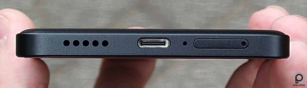

Ezt leszámítva a szokásos dolgokat találjuk a szokásos méretű és formájú készülékházon, ami annyira beleillik a tavalyi és idei Redmi/Poco szériákba, hogy elölről ránézve ember legyen a talpán, aki egyből pontosan megmondja, melyik modell ez. Mondjuk amit egyszer jól eltaláltak, azon kár változtatni, amit pedig itt változtattak, azzal csak jobb lett a telefon. A 160,5 x 74,5 x 8 milliméteres és 179 grammos készülékház IP64-es védettséget kapott, tehát bírja a vizet és a port is moderált ideig. A 6,67”-es AMOLED panelt Gorilla Glass Victus üveg védi, a keret és a hátlap azonban műanyag, ami könnyebbé teszi a mobilt, mint például hasonló méretű és formájú Redmi Note 13 Pro 5G testvérét.
A gombok a jobb oldalon kényelmesen elérhető magasságban, az optikai ujjlenyomat-leolvasó a kijelzőben, a keret balján semmi. Alul a SIM-tálca, melyre két nanoSIM fér, viszont se SD-kártyát, se eSIM-et nem kezel a telefon. Mellette az USB 2.0-s Type-C csatlakozó és hangszóró mikrofonnal, melyet a keret tetejébe épített másik hangsugárzó segít ki, hogy a készülék sztereóban szólaljon meg. Felül még infravörös portot és mikrofont találhatunk.
