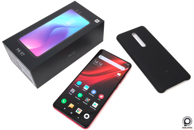

A doboz kibontásakor egyetlen meglepetés ért minket, de az igen lényeges: végre nem a vékonyka, átlátszónak kitalált, de egyébként csúnyán sárguló TPU-tokot adják hozzá, hanem egy kellemes fogású, matt, fekete műanyagot, ami patentül feszül rá a rá, stabilan rajta is marad és valamelyest megvédi az előlapot is. A mobil, a SIM-tű, az USB Type-C kábel és a Quick Charge 3-as töltőfej szinte magától értetődőnek mondható, fülhallgató nincs, viszont a 3,5 milliméteres jack csatlakozó képes ezért kárpótolni a felhasználót.

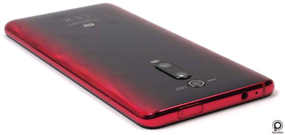

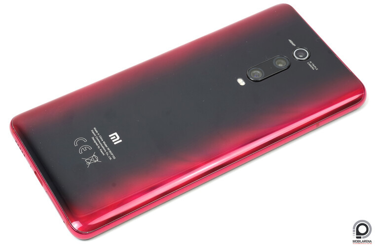

Ha valami igazán vonzóvá teszi az Mi 9T-t, az a külső. Az arányosan nagyon szűk kávák miatt abszolút faltól-falig érzése van a felhasználónak, a modernség érzését tetézi a készülékházból előcsúszó szelfikamera. A vörös-fekete átmenetes üveghátlap kiváló válasz a Huawei-csoportnak, elegáns és divatos megoldás, ami pont annyira látványos, hogy az odafigyelő szem megakadjon rajta, de még nem zavaróan rikító. Egyszínű piros lett az oldalt lévő fém keret, és ami azt illeti, a készülék átment az alaposabb minőségi szemrevételezésünkön is, nincs éles perem sem az üveg és a fém találkozásánál, sem pedig a gombok széleinél, elképesztően merev a készülékház, és példás minőségűek a csatlakozók is.
A 156,7 x 74,3 x 8,8 milliméteres készülékház egyáltalán nem kicsi, viszont a jó lekerekítésekkel kellemes ergonómiát csináltak neki, jó fogása miatt az sem igazán zavaró, hogy csúszós felületek alkotják az egész mobilt. Van egy minimális méretű kamerapúp középen, ez sajnos pont annyit számít, hogy balra-jobbra érezhetően billeg a telefon.

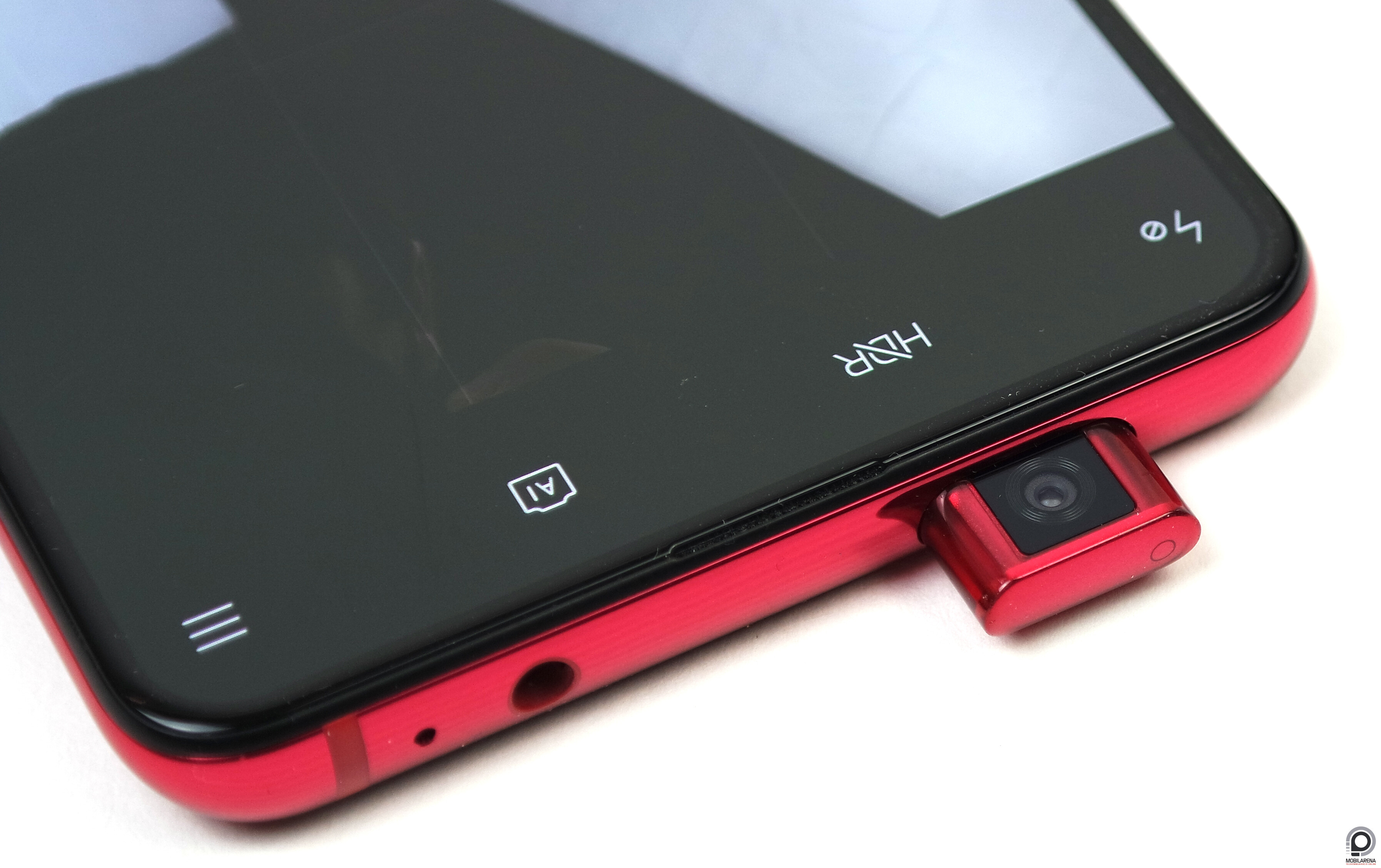

Van értesítési LED, de egészen szokatlan helyen, a telefon tetején, a kameracsúszkába építve. Az előlap felső részére csak a fény-és távolságérzékelő páros, illetve a hagyományos beszédhangszóró leheletvékony rése jutott. Multimédiás hangszórót alul, a mikrofon és az USB Type-C csatlakozó társaságában látunk, felül egy 3,5 milliméteres jack csatlakozót helyeztek el a zajszűrő mikrofonon kívül. Szokásosan három gombot láthatunk, mindegyik jobb oldalon van, középtájt, kellemes helyen a bekapcsoló, felette pedig a hangerőszabályzó-páros foglal helyet. Nincs semmilyen IP- vagy MIL-STD védettség, viszont a gyári tokja jó fogású és hihetően védeni is tud valamit, és természetesen a szelfikamerát visszahúzza magába mobil, ha a gyorsulásmérő valami bajt érzékel.

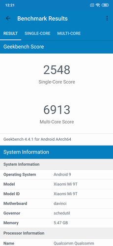

A hardver gyakorlatilag a legjobb, amit ebben a kategóriában elképzelhetünk. A 8 nm-es LPP node-on gyártott Snapdragon 730 a csúcskategória alatti szinten visszafogott melegedés mellett kínál bőséges nyers erőt, nyolcmagos (2 x 2,2 GHz-es + 6 x 1,8 GHz-es Kryo 470) processzormegoldással, 610 MHz-s Adreno 618 grafikai egységgel, az itthon elérhető változat esetén pedig 6 GB RAM-mal és 128 GB-os UFS-típusú tárhellyel, amiből körülbelül 110 érhető el, viszont kártyával nem bővíthető. A MIUI kissé agresszív memóriakezelése miatt érdemes vigyázni a háttérben tartott, nagyobb alkalmazásokkal vagy játékokkal, ha nagyon nem akarunk kitolni magunkkal, akkor vagy használjuk az alkalmazásvátlóban elérhető lakatot, vagy mindent mentünk egy kezdőképernyőre ugrás előtt.

| AnTuTu Bench. 7.x | 210144 pont | 143175 pont | 205237 pont | 114278 pont | 137872 pont |
| Geekbench 4 (single/multi) | 2548 / 6913 pont | 1707 / 5527 pont | 1896 / 9007 pont | 1543 / 5117 pont | 1515 / 5456 pont |

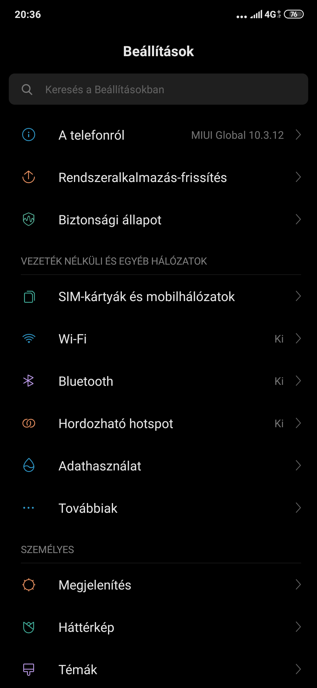

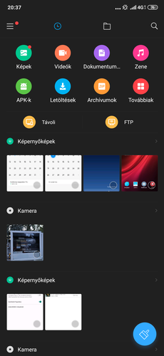

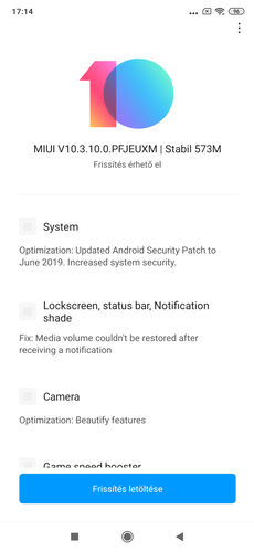

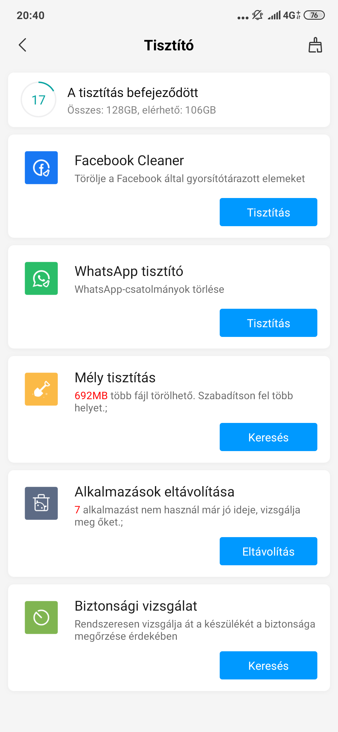

Android 9 Pie alapokra, júliusi biztonsági frissítéssel épül az Mi 9T-n lévő, MIUI 10.3 Global, ami természetesen teljes értékű magyar fordítással bír, és teljes értékű Google-támogatás tartozik hozzá, komplett alkalmazáskínálattal, gyári kamerába épített Lens szolgáltatással. Rendszerteljesítmény téren bevezették az Mi Turbót, ami folyamatos fájlstruktúra-karbantartással, I/O optimalizálással és a hardver utolsó cseppjeit is kisajtoló Game Turbo 2.0-val éri el azt, hogy az Mi 9T-vel még komolyabb rendszerigényű játékokat is csúcsközeli élmény volt próbálgatni a hagyományos 60 Hz-s kijelzőn, egyedül a beviteli késedelem, ami érezhetően elmarad a ma ismert csúcsmobilokétól.
Az iOS-újraértelmezést talán a legmagasabb szinten űző Xiaomi kezelőfelületét lehet szeretni vagy utálni, de az biztos, hogy az utóbbi időben szinte minden fontos testreszabhatósági opció belekerült, egyedül az alkalmazásmenüre vágyók érezhetik azt, hogy le kell cserélni azt a bizonyos launchert. Hatalmas előny a normál háromgombos rendszervezérlésen kívül aktiválható teljes kijelzős gesztusvezérlés (főoldal: ujj feltolása, alkalmazásváltó: felsimítás és képernyőn tartás, visszalépés: bármelyik oldalról befelé simítás), és persze a kiválóan összehozott sötét mód, ami egyrészt remekül illik az OLED-panelhez, másrészt nem csak a menü bizonyos részeire, hanem a MIUI-s alkalmazások jelentős részére is hat. Természetesen megmaradt a témázhatóság, és ikonkészleteket is játszi könnyedséggel lehet cserélgetni.
Végre nem csak a betűméret, hanem a rácsméret is állítható, az alapértelmezett 4 x 6-on kívül most már 5 x 6-os megoldás is van, és persze továbbra is 5 alkalmazás helyezhető ki a fix, lenti alkalmazássávra a kezdőoldalon. A kijelző felébreszthető dupla koppintással vagy felemeléssel, mindenféle stílussal csinálhatunk always-on kijelzést, privát terünket pedig a második asztal és a fájlkezelőbe épített fájl- és alkalmazásszéf tudja megvédeni.

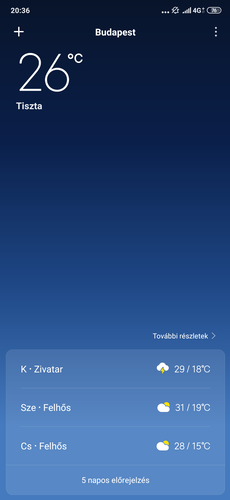

A fő kezdőképernyőn gyárilag szerepel egy AccuWeather-féle időjárás, illetve egy Google-keresősáv, de ez utóbbi egyébként alulról felfelé történő gesztussal teljes kijelzőn, előzményekkel együtt is előhívható. Szokásos módon, fentről tud lejönni a kétlépcsős értesítési és gyorskapcsoló panel, de ehhez sem kell a legfelső sávig nyújtózkodni, üres területen akár középről is lehúzhatjuk. Ha balra lapozunk, akkor egy MIUI-s widgetpanelt látunk közelgő eseményekkel, feljegyzéseinkkel, illetve néhány olyan, a hagyományos értesítősávon nem létező kapcsolóval, mint az azonnali QR-olvasás, a Google Asszisztens vagy az új naptárbejegyzés.
A Google-szoftverek mappájában csak a legfontosabb dolgokat találjuk meg, rengeteg viszont a MIUI-s szoftver is, a már említett fájlkezelőn kívül naptár, iránytű, olvasási móddal felvértezett böngésző, jegyzetelő, óra, időjárás, hangrögzítő, képernyőrögzítő (videóknak), QR kódolvasó és számológép teszi a dolgát. A méretezhető, témázható, testreszabható Gboard billentyűzet jár hozzá alapértelmezetten, ez szintén kimondottan jó választás, magyar szemmel nézve is. Egy dolog hiányzik, ami a Mi 9 és Mi 9 SE modelleken is megvolt, ez pedig a Mi Távirányító, ami nyilván az infraport hiánya miatt nem része a rendszernek.
Nincsenek félrefordítások a rendszerben, viszont van egy-két fölöslegesen elpakolgatott almenü a beállításokban, ilyen például a képernyő időtúllépése (magyarán mondva, hogy meddig ne kapcsoljon ki magától a kijelző), ami szinte minden androidos kütyüben a megjelenítési opciók közt van, itt azonban a Képernyőzár és jelszó menüpont alatt lakik. Ezeket persze csak meg kell szokni, és a beállításokon belüli kereső is át tudja hidalni ezeket a problémákat.
Végezetül a biometrikus azonosítókról: van egy hatékonyan és szélsebesen működő 2D-s arcfelismerés, amit bár ennél a mobilnál nem, egy másik, hasonlóan MIUI-s eszköznél át tudtunk verni, úgyhogy érdemes fenntartással kezelni a biztonsági oldalát. A képernyőbe épített ujjlenyomat-olvasó a kényelmesnél lejjebb foglal helyet, hatékonyságát a kijelzőbe épített modulokhoz képest jónak, abszolútértékben inkább komótosnak és közepes hatékonyságúnak (10-ből 7-8) lehet mondani.

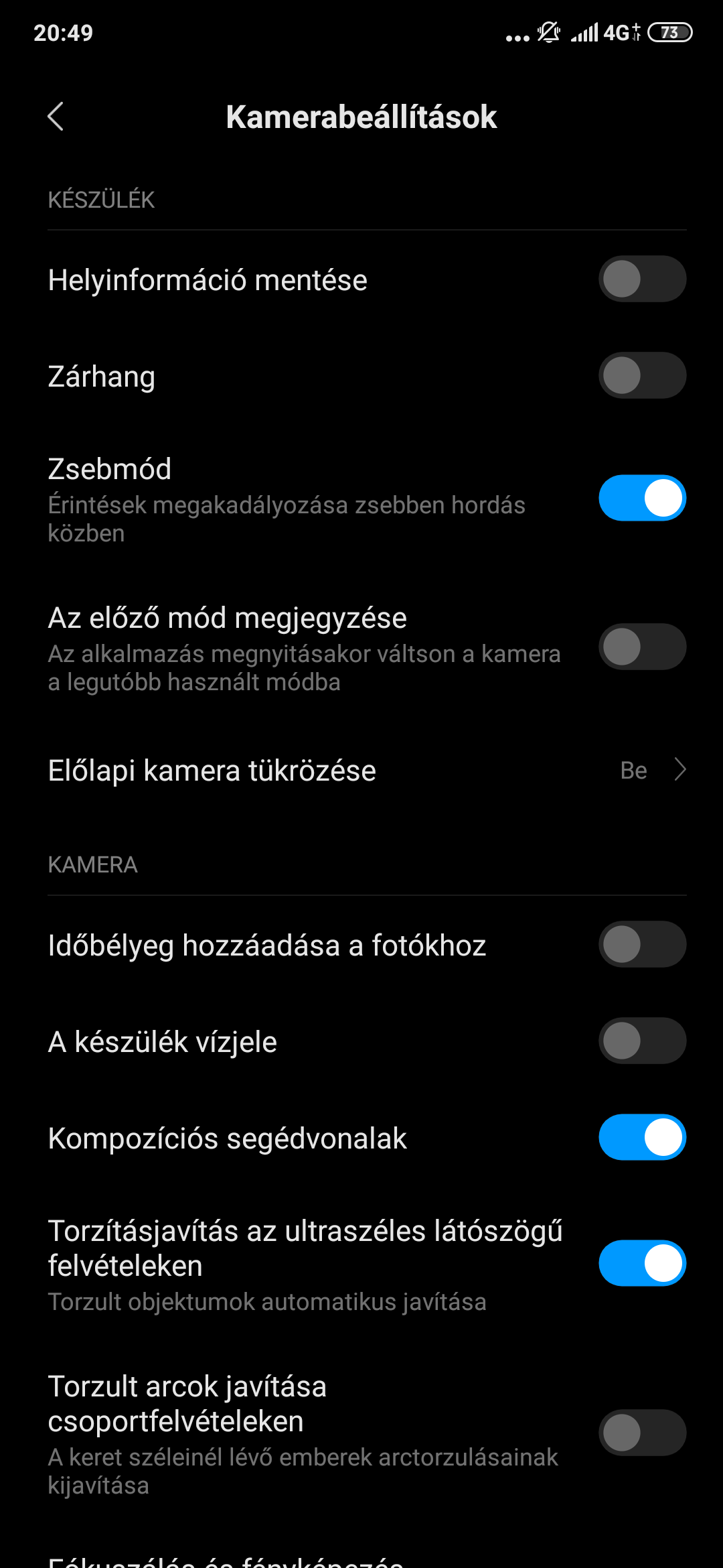

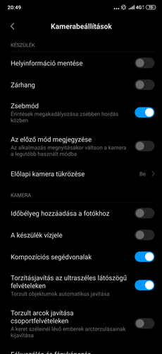

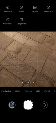

Ha megnyitjuk a kamerát, mindig a hagyományos, automata fotós oldalra jutunk. Itt a szokásos beállításoknak van külön ikonja, ilyen a vaku, a HDR, az AI-témafelismerés, illetve az arcszépítés és a színeffekt, a további beállítások közt pedig időzítőt, négyzet-fotókat és még giroszkópos vízszintezést is választhatunk, a beállítások közt pedig a geotaggingtől elkezdve a zsebmódon és a zárhangon át a tükrözött szelfikig és a telefon vízjeléig mindent beállíthatunk.
Fő állóképes módok között van 48 megapixeles, portré, éjszakai, panoráma és pro mód, szabadon variálható záridővel (főkamera esetén akár 32 másodperc), érzékenységgel (ISO3200-ig, az automatika viszont szükség szerint ISO36864-ig is elmegy), fehéregyensúllyal (Kelvin-skála + sémák) és kézi fókusszal, viszont RAW-opció nélkül.

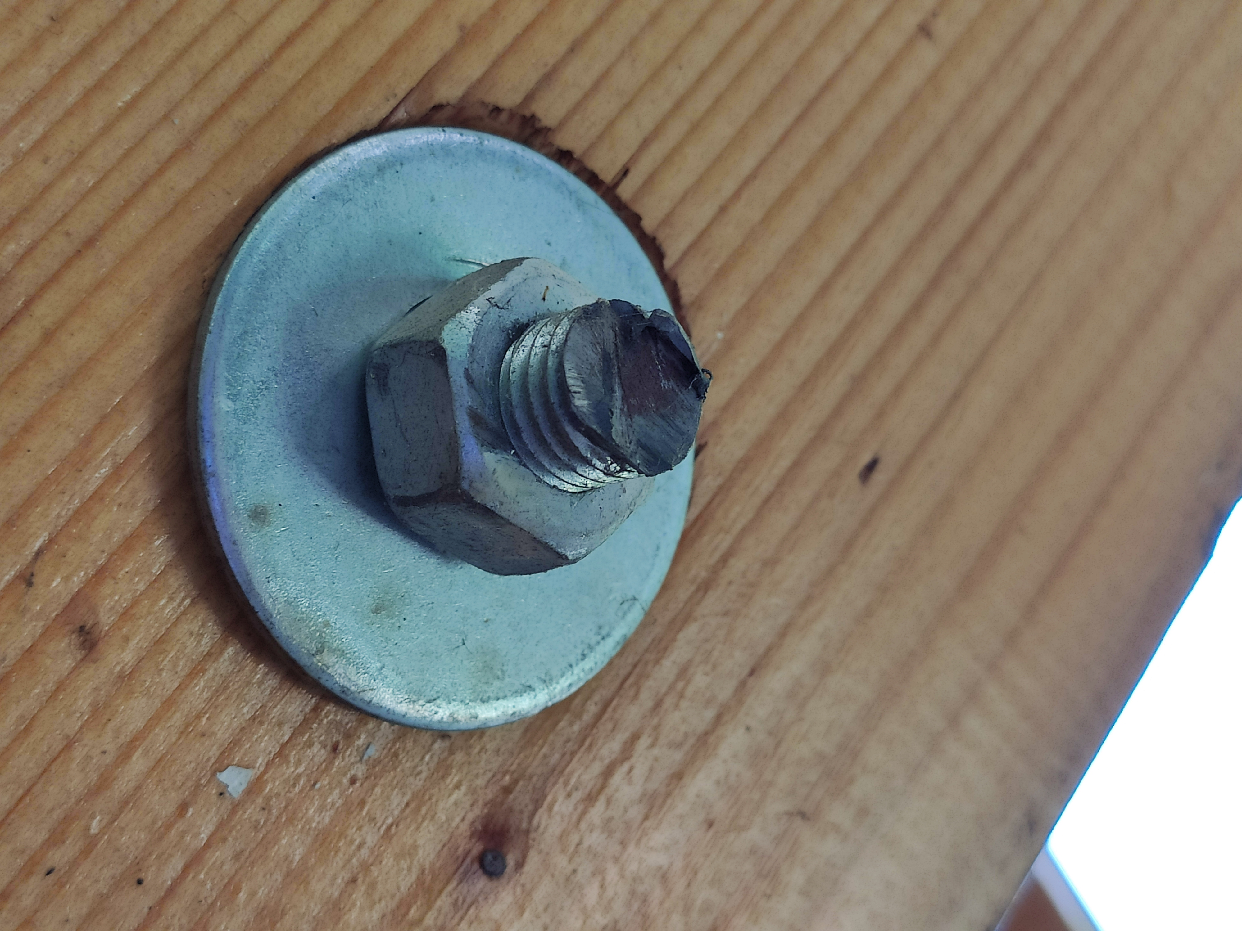

Tesztképeink esetén értelemszerűen a középső oszlop képviseli a főkamera fotóit, bal oldalt vannak a nagylátós hangulatfotók, jobb oldalt pedig az autofókusszal is ellátott zoomkamera képei. A főkamera 12 megapixelen bőven elég részlettel bír, kellemes a vonalélesség, a dinamikatartomány is jó, a fókuszálás és az expozíció sebességével pedig egy pillanatra sem volt problémánk. Fehéregyensúly szempontjából lehet néha kékes-lilás elmozdulásokat látni, főleg az ég környékén, a lencserajzolat viszont a széleken is jó, nincs durva eltérés közepéhez képest. Az AI és a HDR mód egyaránt a kontrasztokra és a telítettségre erősít, de normál automata módban, HDR nélkül sem nevezhetjük fakónak a képeket.
A makrók esetén sem tapasztaltunk főkamerás gyengeséget, nyilván az ultraszéles modul a fixfókusza miatt nem közeliekre lett kitalálva. A tényleg széles, 123 fokos látószöggel bíró kamera minősége elfogadható, de nyilván egyértelmű, hogy lencserajzolati minőségben, dinamikában, részletességben és élességben bőven elmarad a másik két kamerától, itt-ott felbukkannak rajta a kromatikus aberráció jelei, éjszaka pedig tényleg sok, de nem túl erős fény kell ahhoz, hogy vállalhatót műveljen. A 8 megapixeles zoomkamera szokásosan trükkös: nappal is 12 megapixelre skálázva adja ki a harmadik kamera képeit, este pedig valójában a normál kamerát használja, digitális nagyítással (kézi módban kényszeríthetjük a zoomkamera használatára, de éjszakai képekhez vigyünk állványt, optikai képstabilizálás egyik modulhoz sincs). A 2x-es nagyításra képes egység nappal jó munkát végez, gyors az autofókusz, van bőven részlet, egy kicsit szűkebb dinamikával és némi látható lencsehibával kell számolni.

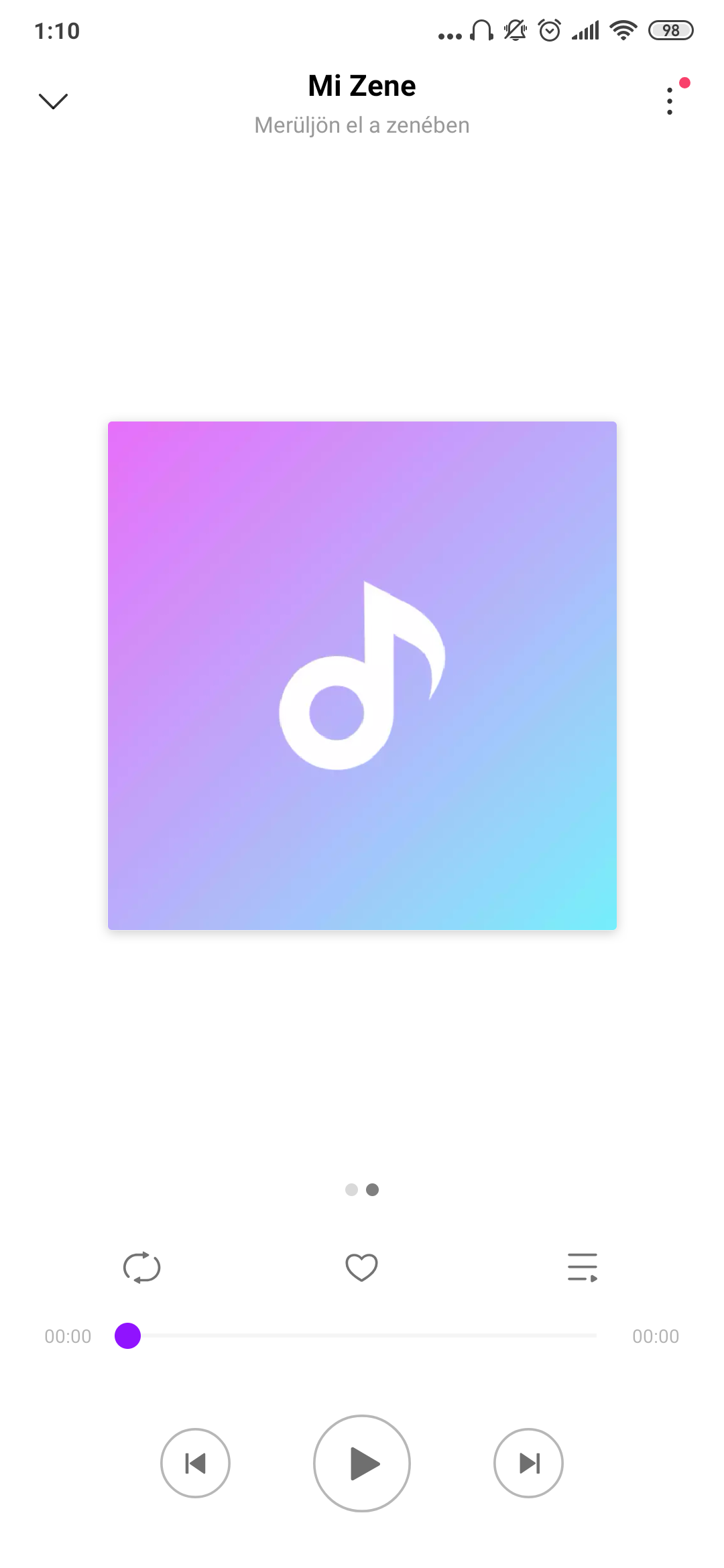

A fizikai jack csatlakozót nyilván akkor lehet igazán értékelni, ha az analóg hangminőség megüt egy kellemes szintet, és nem egy alapzajos, mégis gyengén erősített massza, amivel szembetaláljuk magunkat. Szerencsére a Xiaomi könnyedén ugrotta meg ezt a feladatot, és egy megfelelő fülhallgatóval bőven maga alá taszítja a gyári adapteres bénaságokkal elérhető legjobb hangminőséget, tiszta, élénk és kellemes vele a zenehallgatás, nyilván mobilosan értelmezve. A Play és a MIUI Zene egyaránt felkerült szoftveresen, nem mellesleg FM-rádiózni is lehet.
Az alul lévő multimédiás hangszóró teljesen egyedül maradva, monoként szólal meg, viszont hangerővel masszívan kompenzál, és olyan 70%-ig még a minősége is abszolút kellemes, akár játékhoz, akár filmhez könnyedén és nyugodt szívvel használható. A Xiaomi videolejátszója az egyik legjobban felszerelt a gyáriak közül, tud feliratokat kezelni, támogatja az AC3-at, a DivX-et, az XVidet, meg egy csomó egyéb formátumot, a telefon Widevine L1 CDM védelme pedig zöld utat ad a nagyfelbontású streameknek szinte minden platformon.
