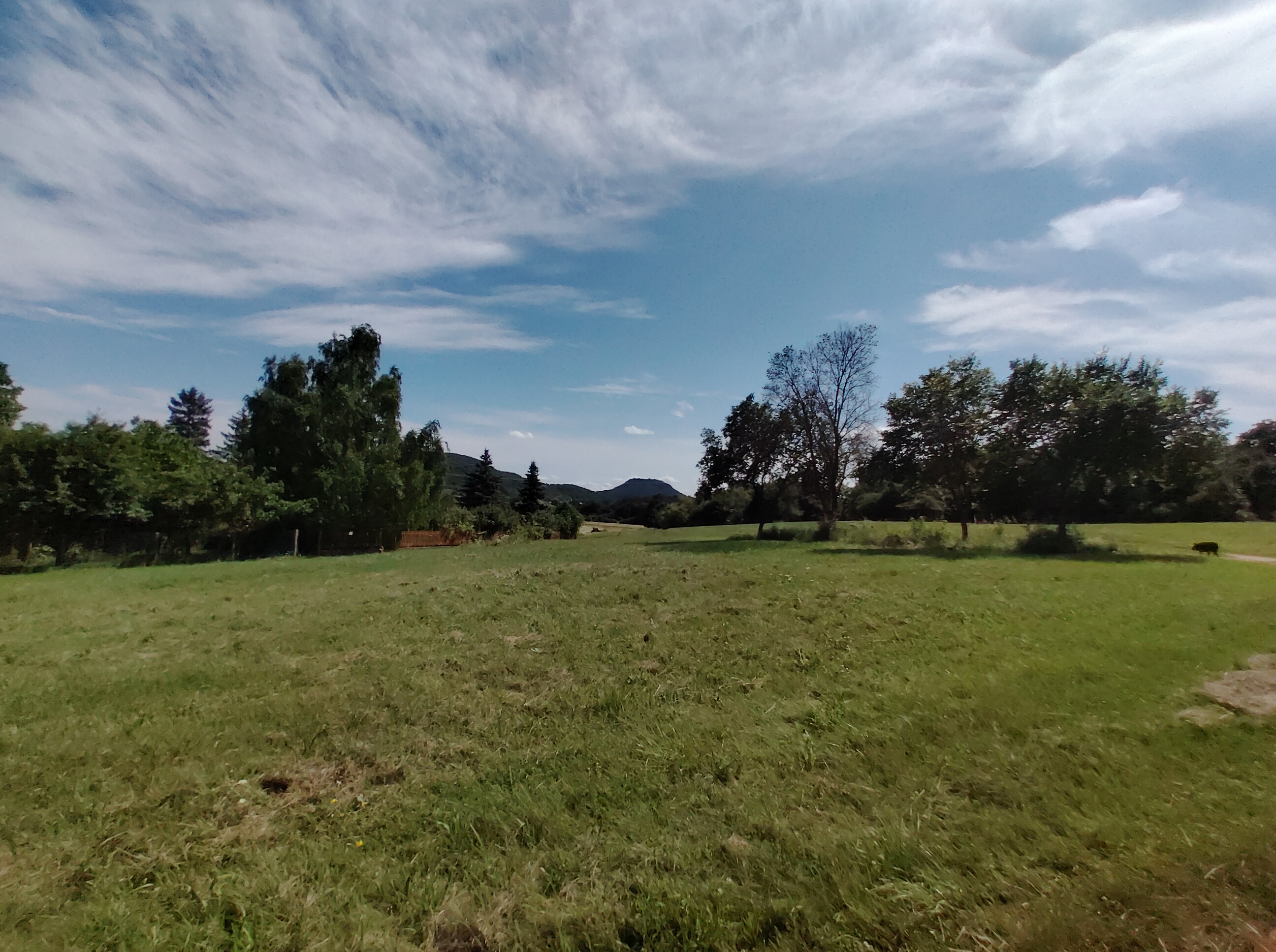

Hát azért van gond. 50 megapixelben ne is kísérletezzünk, nagyon esetleges lesz a részletesség, ami 12,5 megapixel esetén természetesen valamelyest javul, de csak a képek középe felé, a széleken összemosódnak a vonalak és a pixelek. Hiába van automatikus HDR, mégis hajlamosak kiégni a világosabb részek, nincs a fotóknak megfelelő dinamikája és kontrasztja, szikrázó napsütés ellenére is fakóak lettek a felvételek. Ez sajnos még a 100 ezer forintos árszinten sem elég jó teljesítmény. Az ultraszéles modult kapásból korlátozza az alacsony felbontás, a főkameránál is gyengébb a részletesség és a dinamika. Ezek után nem sok jóra számítottam este:

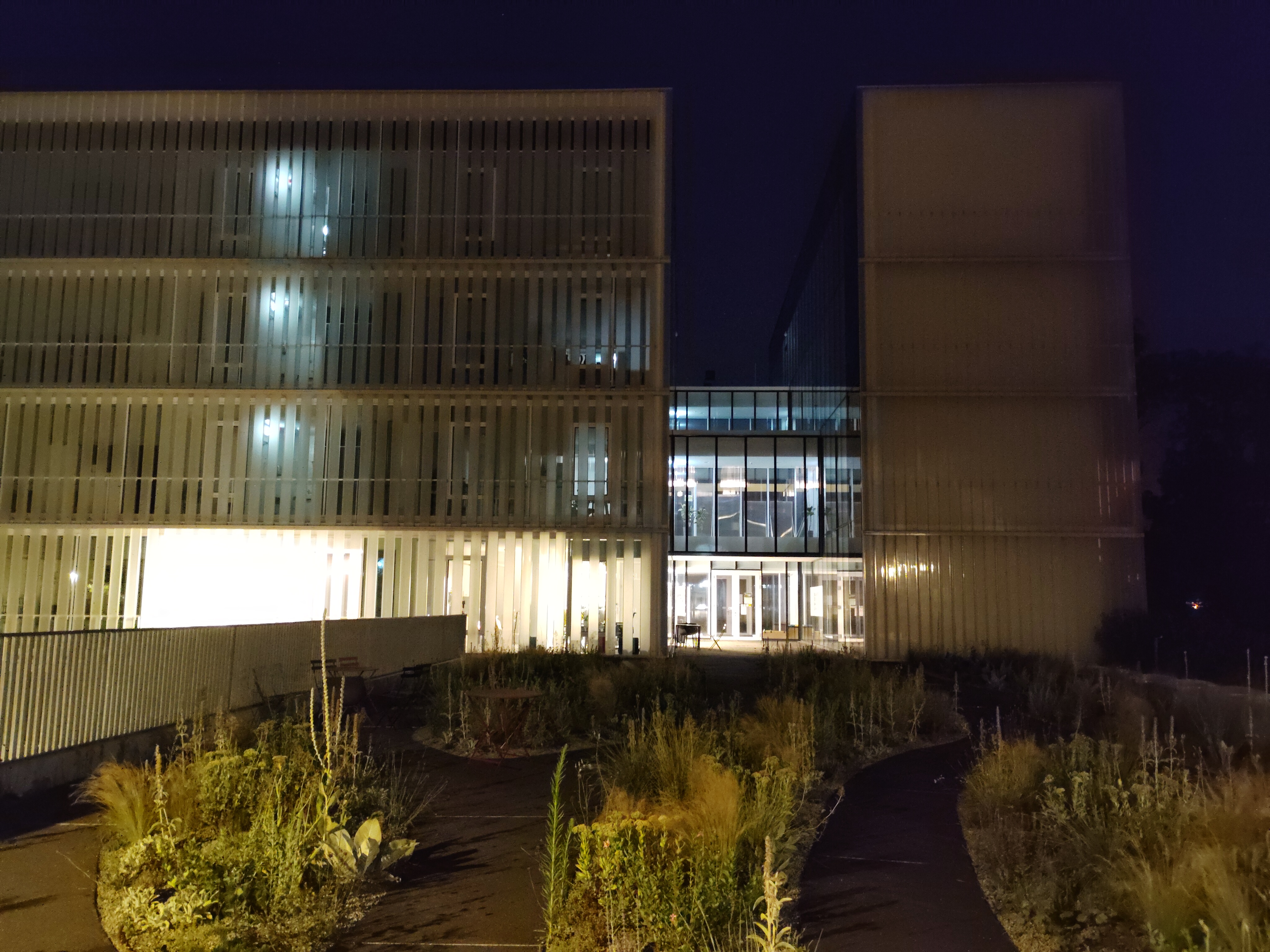

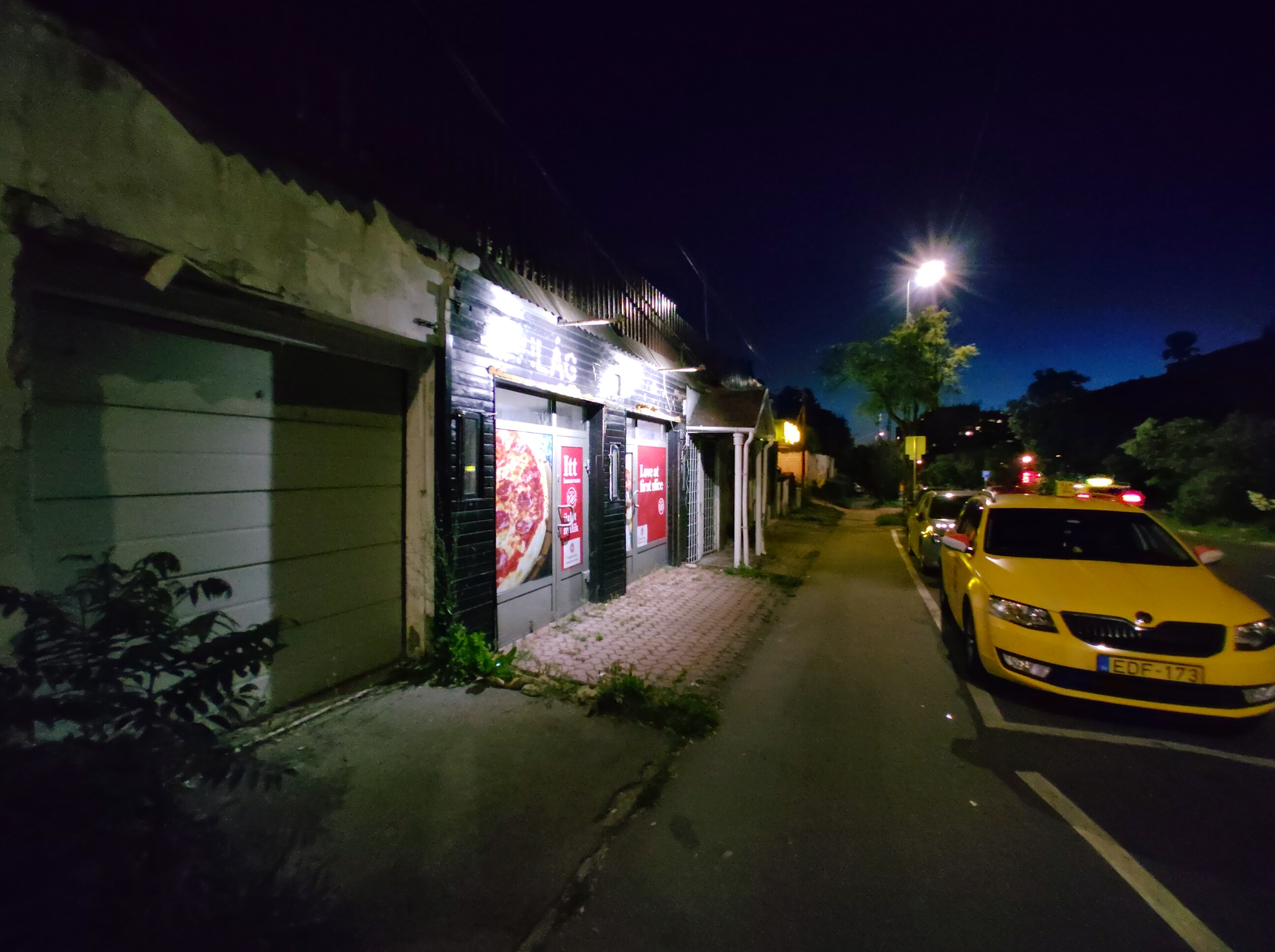

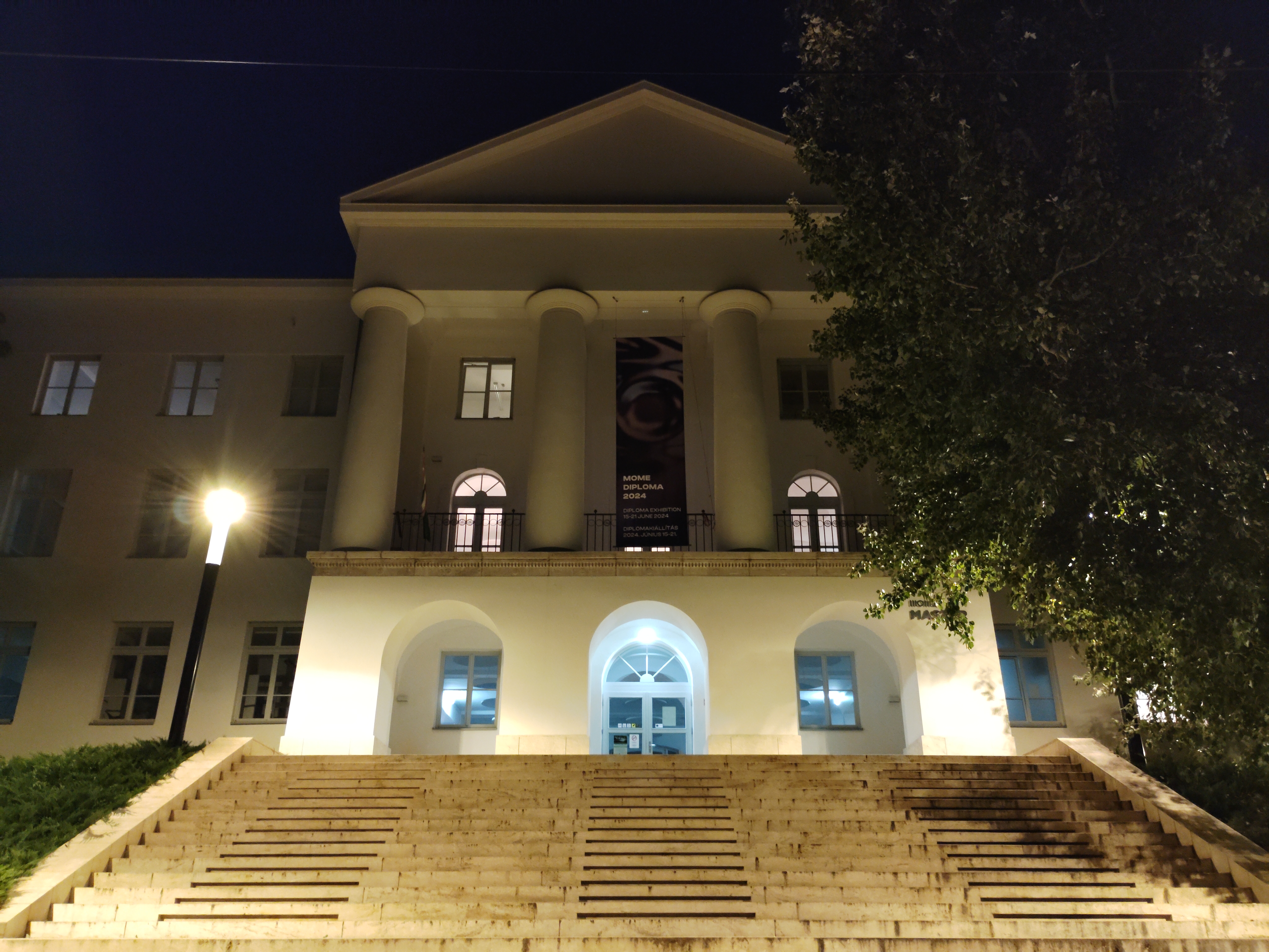

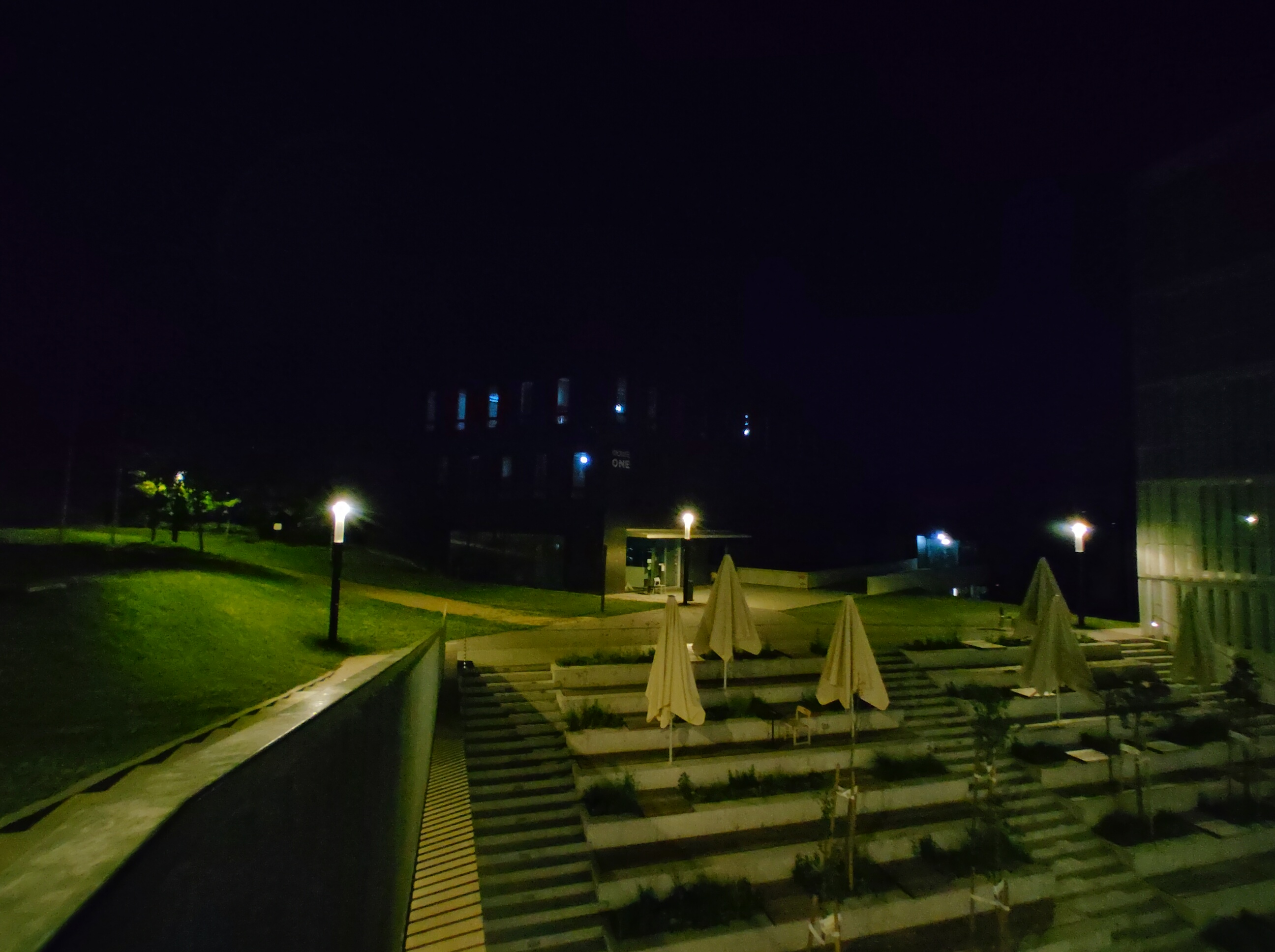

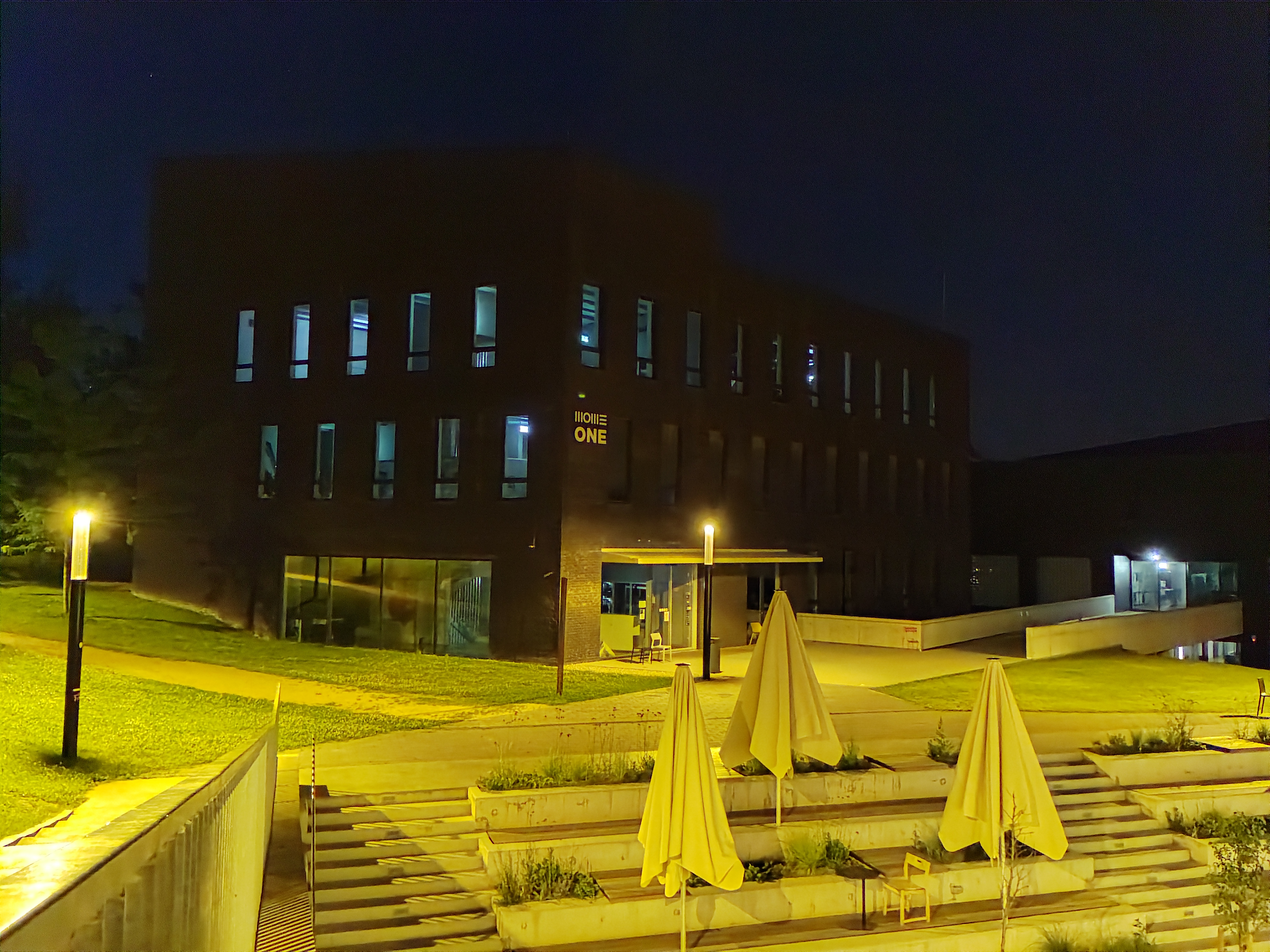

Az ultraszéles kamerát felejtsük is el gyorsan, az 50 megapixeles felbontást szintén. Maradjunk 12,5 megapixelen, itt a mi döntésünk, hogy aktiváljuk-e az éjszakai módot, ha igen, akkor igen sokáig szöszmötöl a telefon a fotózásnál, viszont kiegyensúlyozottabb lesz az eredmény, nem fognak annyira kiégni a világosabb részek és valamivel kevesebb a zaj is. Ettől még tény, hogy a T Phone 2 Pro nem igazán erős este sem, azt lehet érezni, hogy fotózásban megkapta ugyanazt, mint a jóval olcsóbb T Phone 2, pedig többet érdemelt volna — és ezen nem segít az olcsóbb modellen nem szereplő ultraszéles szenzor jelenléte sem. Az előlapon 16 megapixeles a kamera, ilyen fotókat csinál:
Ezek a képek nem jók. Egyrészt a szépítés alapból be van kapcsolva, amitől úgy néz ki az ember, mintha belerohant volna egy vödör mészbe. Másrészt a látószög is olyan, hogy keskenyíti az alany arcát, közben a dinamikatartomány nagyon szűk, a részletesség pedig hol pixeldús zajtengerben tűnik tova, hogy elmosott élekben vész el, este pedig egészen szürreális eredményt hoz egy mosoly, aminek mintha megörülne az algoritmus és olyan hollywoodi fogsort generál, ami inkább ijesztő, mint menő. Inkább nézzük a videós képességeket:
