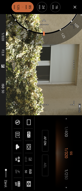

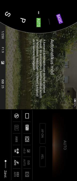

Amit ez a telefon fotós és videós vonalon nyújt, ahhoz én — bevallom — kevés vagyok. Még úgy is, hogy tanultam fotózást, áztattam a laborban filmet és a vörös fénynél ment a nagyítás, de ennyi különböző opciót és beállítási lehetőséget egyetlen más telefon sem kínál. Oké, mondhatjuk, hogy remek, hát legyen benne, úgysem fogom használni, csak azt szeretném, hogy jó fotók készüljenek, ám ebben az esetben ez sajnos nem ilyen triviális. A Sony ugyanis többféle üzemmódot kínál (ugyanolyan virtuális tárcsára felfűzve, mint a fényképezőgépeknél), ebből a BASIC megnevezésű elvileg az, ami azoknak szól, akiknek nincs fogalmuk a záridőről, az ISO értékről és a fehéregyensúlyról. Egy fokkal több babrálást kínál az AUTO, aztán jön a P, az S, az M és az MR, ez utóbbinál már színcsúcsérték is módosítható egy sereg egyéb paraméterrel együtt.

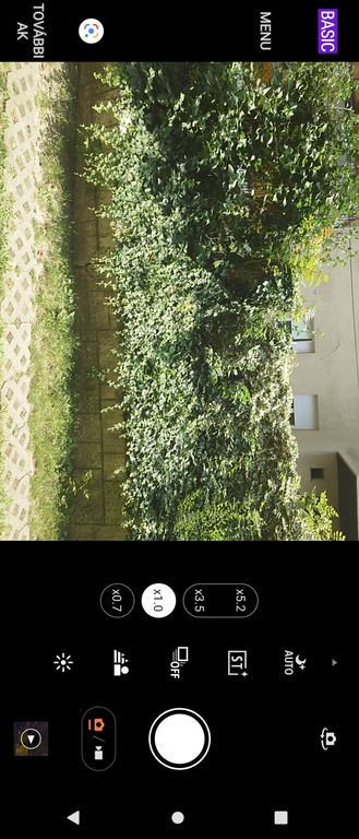

Ez a szoftver fotózáskor a már említett Photography Pro. Állítható, hogy mindig BASIC módban induljon el, vagy az előző beállítást tartsa meg, nyilván a Sony-nál is tudják, hogy ez egy telefon, ezért ha az ember csak előkapja egy gyors fotóra, akkor a BASIC a nyerő, mert ott nem kell csavargatni semmit, ha pedig csavargatni akarunk, akkor arra is lesz időnk, hogy másik üzemmódra kapcsoljunk. Ha nem így teszünk, akkor is pár apróság csavargatható, például a képarány, illetve újdonság, hogy van éjszakai mód, eddig ilyesmit a Sony nem kínált. (Ami ugyanakkor jól jelzi, hogy ki a célcsoport: éjjel a fotózáshoz jobban értő júzerek pontosan tudják, hogy mit kell állítani a záridőn és az ISO értéken.) Ebben a BASIC üzemmódban a jobb oldalon vannak a látószögváltó buborékok is, hogy hasonlítson a felület arra, amit egyébként az iparágban mindenki használ. Úgyhogy most jöjjenek ennek a módnak a fotói összesen négy látószöggel:

Oké, belekevertem egy kicsit az AUTO mód képeiből is, ami jobbára ugyanaz, mert ott sem állítunk semmit, csak matatni lehet a fókuszmóddal és a fénymérés módjával, plusz alulra kiírja a gép az ISO értéket és a záridőt amolyan tájékoztatási jelleggel. Az 52 megapixeles szenzor 48 megapixelt használ a képarány miatt, onnan quad-Bayer megoldással 4:1-es képpontösszevonással termel ki 12 megapixeles képeket — ez pont illeszkedik az ultraszéles és a telés szenzor felbontásához. A helyzet az, hogy automatikus módban az Xperia 1 V fel tud nőni a feladathoz, még ha pont érezhető is, hogy ellentétben másokkal nem cél a túlhúzott kontraszt és a túlzó szaturáció, hanem próbálják megtartani a képek természetességét. Technikai értelemben azonban elmondható, hogy a dinamikatartomány széles, a színek passzolnak, a vonalélesség a főkamera esetében remek, lencsetorzítás, képhiba, bármiféle rendellenesség nincs. Viszont az automatika felülexponál, világosabbak az eredmények egy picit a kelleténél, ez a probléma pedig nagyon erősen jelentkezik az előlapi kamera (IMX663) esetében, ahol nincs mód manuális babrálásra, a BASIC üzemmódban lehet kizárólag használni — így viszont korrektúrázni sem lehet a túlzó világosságot:
