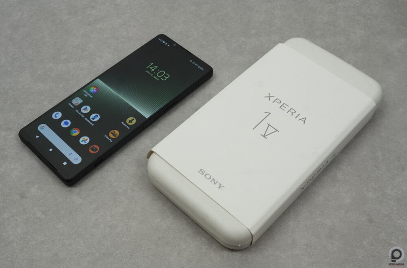

Doboz, külső
Noha lehet dicsérni a Sony-t a sok egyedi funkció miatt, de azért az embert idén is pofánveri, hogy 600 lepedőért nem hogy töltőfej, de kábel sincs a csomagban. Kapsz egy telefont, ezt vetted, nem? Nagyon környezettudatosnak látszó, újrahasznosított kapszula amúgy maga a doboz, biztos van az a réteg, akinek ez menő, ők esetleg gondolják át, hogy ha akarnak egy egy 30 wattos, PD 3.0-s töltőfejet és kábelt is külön, akkor azt hol csomagolják be és mennyit utazik a telefontól függetlenül a felhasználóig.
A külsővel kapcsolatos hisztim itt véget is ér, ami egyébként leginkább azért alakul így, mert pont nagyon kedvelem a Sony nyúlánk kialakítását, ami persze egykezes ügymenetnél a kijelző felső szegmensét elérhetetlenné teszi, cserébe viszont stabilan átéri a tenyér keresztben, a mobilos matatások zöme pedig azon a területen zajlik, amiért nem kell nyújtózni. De pont elfogadom, ha valaki nem akarja napi szinten eljátszani, hogy mindegyik táblában egy jó pohár tej van, mert olyan az alakja a cuccnak, mint egy korabeli Nestlé csokinak. Erre az is ráerősít, hogy az Xperia 1 V a szögletes formatervezés egyik mesterműve recés oldalélekkel és tapadást segítő hátlappal. Ez amúgy műanyagnak tűnik elsőre, de tökre üveg (Gorilla Glass Victus 2), csak olyan rajta az aprópöttyös minta, mintha plasztik lenne.
Ha van alsó-felső káva (és tagadhatatlanul van), akkor oda nem csak az előlapi kamerát lehet begyömöszölni, hanem az összes segédszenzort, valamint a hangszórókat is. Ha viszont ezek a kávák egy 21:9-es arányú, 6,5 inches kijelzőt fognak közre, akkor a készülék hosszúsága tetemesnek tűnik (16,5 cm), viszont csak 7,1 cm széles és 8,3 mm vastag, mindehhez pedig csupán 187 grammos tömeg társul. Fura jószág, ennek ellenére benne van az 5000 mAh-s akku, cipőkanállal rámolták be a komponenseket, bocs, Sony, ha nem nyáron adjátok ide, akkor talán nem melegszik ennyire, de ez a kialakítás bizony hajlamos arra, hogy a komfortosnál jobban felfűtse a tenyeret.

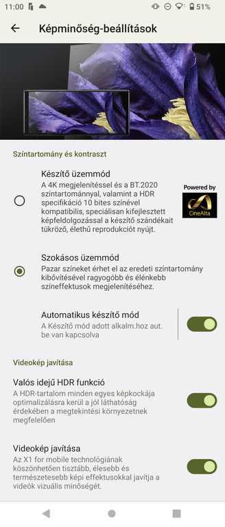

A kijelző viszont abszolút a csúcsot képviseli. Egy ideig ment a méricskélés a gyártók között a felbontás kapcsán, mostanra ez csillapodott, csúcskategóriában sem okvetlenül ciki a Full HD, elő-előfordul QHD, de 4K-t senki más nem ad. 695 ppi, az haverok között is túlzás, tegyük hozzá, hogy 120 Hz-es frissítést, HDR10-et is tud, úgy amúgy pedig a BT.2020-as színtérnek is megfelel. Külön kapcsolható a menüben, hogy ezt a természetes megjelenést, vagy a kékesen túlszaturált, mindenki más által is favorizált látványt szeretnénk-e vizslatni naphosszat, de bitről-bitre állítható kézzel is a színhőmérséklet. Hát, ez van, ha amúgy a telefon profi Sony kamerák keresőjeként is szolgálhat. Hogy aztán a 4K mennyire szükségszerű, az felvet néhány kérdést, de tényleg tudja, nem csak úgy, mint régen, hogy csak a videóknál kapcsolt erre, hanem a teljes menürendszer 4K-ban jelenik meg.
Kijelző-teszt (a táblázat szétnyitható)
Mérés Sony Xperia 1 V Motorola Edge 40 Pro Samsung Galaxy S23 Ultra iPhone 14 Pro Max Huawei P60 Pro Honor Magic5 Pro
Képátló 6,5 hüvelyk 6,67 hüvelyk 6,8 hüvelyk 6,7 hüvelyk 6,67 hüvelyk 6,81 hüvelyk
Felbontás 1644 x 3840 1080 x 2400 1440 x 3088 1290 x 2796 1220 x 2700 1312 x 2848
Technológia HDR BT.2020 / OLED 10 bit HDR10+ / Dolby Vision pOLED HDR10+ Dynamic AMOLED 2X Super Retina XDR OLED (LTPO) HDR10+ LTPO OLED HDR10+ LTPO OLED
Képfrissítés adaptív 120 Hz adaptív 165 Hz adaptív 120 Hz adaptív 120 Hz adaptív 120 Hz adaptív 120 Hz
100% fehér fényerő 634 nit 500 nit 708 nit 517 nit 617 nit 763 nit
Pontszerű fehér fényerő 933 nit 1149 nit 1768 nit 1768 nit 970 nit 1283 nit
Fehér fényerő (minimum) 1,8 nit 2,8 nit 0,8 nit 1,9 nit 1,9 nit 1,9 nit
Fekete fényerő 0 nit 0 nit 0 nit 0 nit 0 nit 0 nit
Kontrasztarány végtelen végtelen végtelen végtelen végtelen végtelen
Színhőmérséklet 7272 K + kézi 7272 K + kézi 7323 K + kézi 6676 K + TrueTone 6648 K + kézi 6899 K + kézi

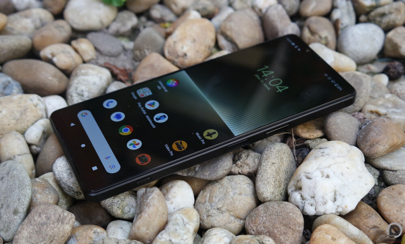

A sztereó hangszórók telefonos berkekben kimondottan erélyesek és tisztán szólnak. Az ujjlenyomat-olvasó az oldalsó gombban kapott helyet, gyors és pontos, a SIM-tálcát alulról lehet kipiszkálni (körömmel), egyik felére mehet nanoSIM, a másik fele microSD-t fogad. Az egy darab hálózati lapka mellett az eSIM is opció. Noha az alsó Type-C ugyanúgy fedetlen, mint a felső 3,5 mm-es jack, a telefon IP68-as védettséget kapott. Oldalt a hangerőgombok elhelyezkedése perfekt, a telefon alsó sarka felé haladva pedig ott lesz a jó öreg kameragomb, amely kétállású, hogy fókuszálni is tudjunk a kép elsütése előtt. Azt hiszem, hogy ezt mára már csak a Sony tartotta meg — és milyen jól tették.
A hátlap érdes textúrája kimondottan jó fogást biztosít, nem is piszkolódik, a sarokba kitolt kameratrió pedig nem tolakodó, de azért kiáll annyira a síkból, hogy a termék billegjen az asztalra téve. Kis NFC logó, Sony felirat, nagyon visszafogott a formaterv, de pont ezért — főleg ebben a sötétszürkében — roppant elegáns, kimondottan minőségi, prémium érzetű eszközről van szó, amely abszolút megfelel az árkategóriában támasztott elvárásoknak.

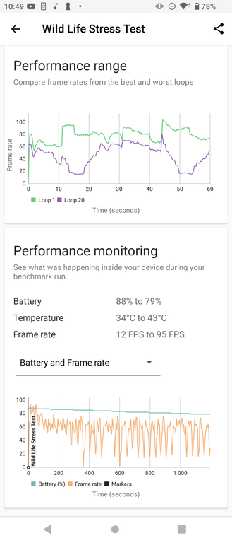

Snapdragon 8 Gen 2, a Sony nem szokott a csúcsmodelleknél filléreskedni, az elérhető leggyorsabb Qualcomm megoldás került a termékbe most is. 12 GB RAM és 256 GB belső tárhely jár 600 lepedőért, a RAM bőven elég, a tárhely viszont egy 4K-s fotós-videós bigyónál kicsit megúszós, lehet mutogatni, hogy ott a bővíthetőség, de leszünk szívesek egy gyors kártyát venni, az megint költség. Ha van pénz majomra, akkor legyen banánra is. Viszont a sebességgel nincs probléma, más kérdés, hogy mi újság a melegedéssel. A 3DMark Wild Life Stress Test indításakor 30 Celsius fokos volt a készülék hőmérséklete (mégiscsak nyár van), ez egy 20 perces erőltetett menetet tartalmaz. 10 perc után már 45 fokos volt a hátlap, a rendszer pedig erősen visszavett a teljesítményből, viszont a teszt futtatása után 10 perccel megint visszahűlt az egész olyan 30-32 fokosra.

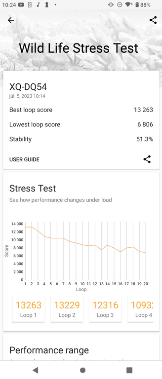

Teljesítmény-teszt (a táblázat szétnyitható)
Benchmark Sony Xperia 1 V Motorola Edge 40 Pro Honor Magic5 Pro Samsung Galaxy S23+ Zenfone 10 Xiaomi 13 Ultra
Rendszerchip Snapdragon 8 Gen 2 Snapdragon 8 Gen 2 Snapdragon 8 Gen 2 Snapdragon 8 Gen 2 for Galaxy Snapdragon 8 Gen 2 Snapdragon 8 Gen 2
AnTuTu 10.x 1348578 pont n/a n/a 1431008 pont 1332443 pont 1534825 pont
Geekbench 6 (single/multi) 2006 / 5282 pont 1983 / 5217 pont 1960 / 4889 pont 1916 / 5125 pont 2041 / 5642 pont 2025 / 5581 pont
GFXBench Car Chase onscreen 96 fps 108 fps 75 fps 108 fps 71 fps nem futott le
GFXBench Car Chase offscreen 126 fps 123 fps 122 fps 128 fps 81 fps nem futott le
GFXBench Man. onscreen 120 fps 120 fps 120 fps 120 fps 119 fps nem futott le
GFXBench Man. offscreen 300 fps 319 fps 316 fps 313 fps 208 fps nem futott le
AndroBench Sequential Read 1785,54 MB/s 3433,35 MB/s 3301,55 MB/s 3392,91 MB/s 3482,4 MB/s 3373,54MB/s
AndroBench Sequential Write 1636,83 MB/s 2900,31 MB/s 2607,28 MB/s 2003,01 MB/s 3079,23 MB/s 2939,31 MB/s
AndroBench Random Read 371,54 MB/s 451,11 MB/s 282,12 MB/s 451,18 MB/s 484,55 MB/s 393,74 MB/s
AndroBench Random Write 558,87 MB/s 523,21 MB/s 358,58 MB/s 144,34 MB/s 571,3 MB/s 495,51 MB/s

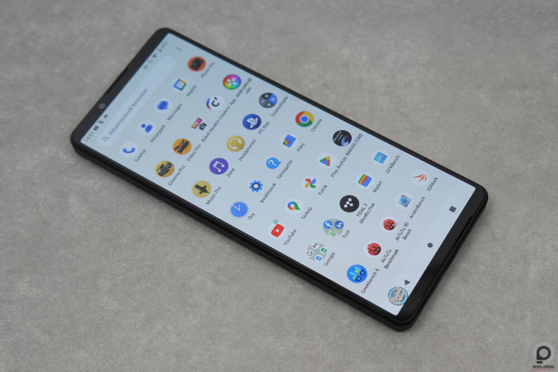

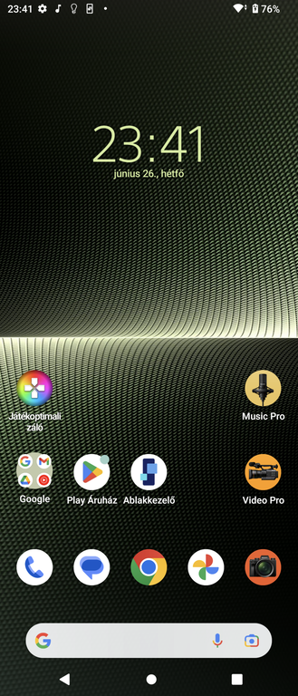

A szoftver természetesen az Android 13-ra épül. A Sony kezelőfelülete nagyon finoman visszafogott és barátságos, nélkülözi a bloatware-eket, a kijelző csodálatos, az animációk finoman futnak, a menürendszer gördülékeny és villámgyors. Természetesen nem maradunk always-on kijelző nélkül (de ha hardcore sonys lennék, akkor még egy értesítő LED-et is elvártam volna), van koppintásra és felemelésre felébredő kijelző, be lehet kapcsolni intelligens képernyőidőt, ami érzékeli, ha a kezünkben van a telefon és nem kapcsolja le azt, éjszakai fény néven fut a szemkímélő mód, ami alkalmazkodhat a napnyugtához, ha pedig tovább matatunk a kijelzővel kapcsolatos opciók között, akkor választhatunk “készítő mód” és “szokásos mód” között, utóbbi a kékesre kalibrált, a telefonoktól megszokott színhőmérsékletet, előbbi a természeteshez közelebbi, fotók ls videók editálására jobban alkalmas színvilágot jelenti.

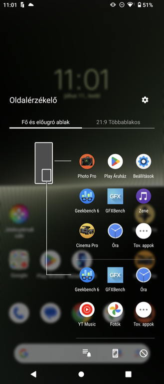

Van egy-két extra apróság, az egyik ilyen az ablakkezelő nevű oldalsáv, ami osztott kijelzős és ablakban futó alkalmazáselrendezések gyors megvalósítására szolgál. Maga az ehhez tartozó menü vagy oda van tapadva a telefon kijelzőjének egyik oldalához, vagy pedig lebegőgombként ül rá az aktuális felületre. Elsőre kicsit bonyolult a működés, mert természetesen pont nem azok az appok látszanak választhatóként, amiknek értelme is lenne, de kis paraméterezés után rendesen működik. A másik extra alkalmazásunk neve Játékoptimalizáló, ez nagyban hasonlít a Samsung OneUI-ból ismert Game Laucherre, de meg van spékelve külső videó és hangkimenettel kapcsolatos opciókkal, valamint kép- és videorögzítési extrákkal, előbbit a kamera exponálógombjával is bármikor megtehetjük. Játék közben egy színes sávot fentről lehúzva láthatjuk a telefon állapotát (fps, fogyasztás, akku töltöttség, hőmérséklet), aztán lehet babrálni azzal, hogy mennyire engedjük melegedni a telefont és milyen legyen az érintésérzékenység. El lehet rejteni az értesítéseket, a navigációs sávot és deaktiválhatjuk a képernyőlockot is, de még a fehéregyensúly állítása is opció.

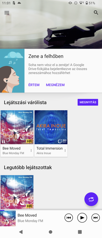

A Facebook és a LindekIn fent vannak alapból, ezeken kívül pedig a “Pro” utónevű multimédiás appok kaptak még helyet. Ilyen a Music Pro, ami egy többcsatornás hangrögzítő és editor, beépített metronómmal, jack csatlakozón érkező források támogatásával, illetve egy előfizetéses rendszerben működő studio tuning szolgáltatással, ami a felhőbe feltöltött trackek normalizálását végzi. Videózáshoz ott van a Video Pro, amivel videót lehet rögzíteni — és ez teljesen más, mint amit a Photography Pro videós része kínál, plusz még a Cinema Pro is… mindjárt elmerülünk a részletekben a következő oldalakon. Van még egy dedikált zenelejátszó offline és felhőben tárolt zeneszámokhoz, illetve megkapjuk a Tidal három hónapos próbaverzióját, valamint egy külön appot arra, hogy Sony headseteket állítsunk be és regisztráljunk.

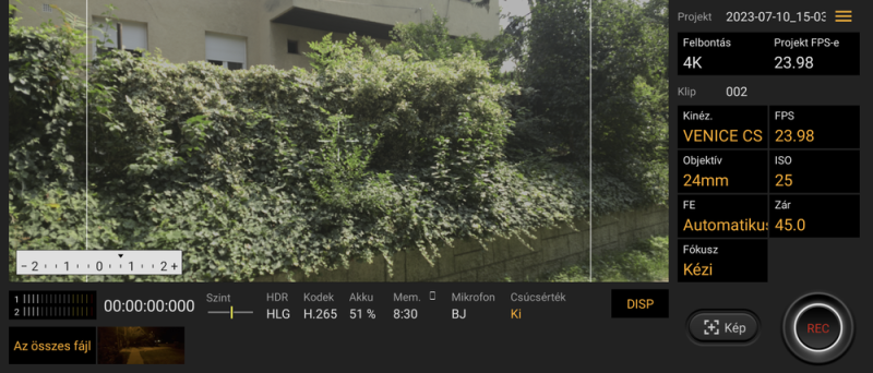

Cinema Pro
Cinema Pro [+]
Mindezeken felül van egy Cinema Pro nevű szoftver is, ami egy teljesen más szint egészen aprólékos beállítási lehetőségekkel, totál manuális üzemmóddal és kifejezetten profi felhasználásra konkrét, több felvételből összerakott projektekhez és utómunkához. Nos, őszintén ez bőven túlmutat azon, amire egy teszthét alatt rá lehet jönni, ehhez tényleg alapos felkészültségre és konkrét tervekre van szükség, no meg rengeteg gyakorlásra. Viszont megmutatnám, hogy miket lehet rögzíteni akkor, ha nem babrálunk, illetve akkor, ha babrálunk:
Nos. Egyrészt az a helyzet, hogy a Photo Pro videózási opciói jóval gyengébb eredményt szülnek, mintha a Video Prót használnánk, tehát érdemes arra rámenni. Nem csak a beállítási lehetőségek, hanem a végeredmény szempontjából is ez a leginkább kézenfekvő. De ha jól csináljuk, akkor a Cinema Pro is kafa felvételeket ad, csak ott az EIS nem működik, mert arra van kitalálva a motyó, hogy azt majd utólag megcsináljuk, ezért a projektmappában keletkező klipek rázkódósabbak. De rengeteg a lehetőség a termékben, csak éppen nem való mindenkinek.
Az előlapi kamera kapcsán megint van egy fura korlátozás, ha videózni szeretnénk vele (amit 4K-ban is megtehetünk), akkor viszont sem a Cinema Pro, sem a Video Pro nem ad erre lehetőséget, szóval vissza kell térjünk a Photo Pro BASIC módjához. Biztos van erre valami roppant logikus technikai magyarázat, de megint egy olyan kreténség, amivel egy átlagjúzernek meg kell küzdenie. Az eredmény nem kiemelkedő, ez is túl van kicsit exponálna, de mivel itt nincsenek manuális beállítási lehetőségek, ezért ez nem állítható. Az EIS viszont jól dolgozik.
Felhívnám még a figyelmet a hangra: a Photo Pro használatával rögzített videókkal valami nem kerek, mert ott olyan a hang, mintha egy vödör mélyéről beszélnék Üzbegisztánból, miközben a másik két opcióval sokkal tisztább, élőbb lesz a minőség. Mivel a Photo Pro nem kínál beállítási lehetőségeket ebből a szempontból, ezért ez még egy érv arra, hogy inkább ne ezt erőltessük, ha mozgóképet óhajtanánk rögzíteni, a másik két esetben viszont lehet a hangfelvételi opciókat is állítani.

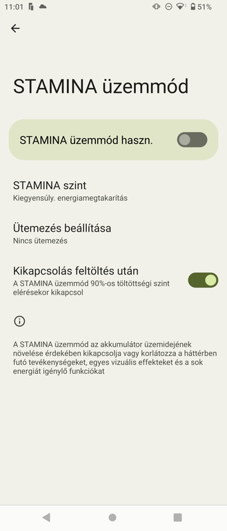

A hátlap alá befért az 5000 mAh-s Lithium-Polymer telep, amely 30 wattos gyorstöltést vesz fel (PD 3.0), van vezeték nélküli töltési lehetőség is. A készülék elég jól bírja készenléti állapotban, a kijelző viszont sokat fogyaszt, de így is összejön 5-6 órányi képernyőidő. 30 perc alatt lehet 50%-ra tölteni, majdnem 100 perc kell a teljes töltéshez — ha engedjük, a Sony ugyanis egy csomó akkumenedzsment opciót kínál időzíthető töltéssel és beállítható töltésplafonnal, illetve van STAMINA mód, amivel órákkal ki lehet tolni a működést, ha csak az a cél, hogy elérhetők maradjunk.
