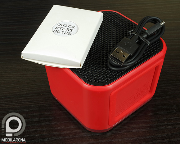

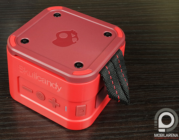

A Barricade Mini a három hangszóró közül a legkompaktabb, de korántsem zsebre vágható kütyüre kell gondolni, már csak azért sem, mert a hátulján látható szíj és egy karabiner segítségével gond nélkül feldobhatjuk táskára vagy akár a saját nadrágunkra is, 300 gramm alatti tömege nem lesz különösebben kellemetlen. Kezelése rendkívül egyszerű: egy szilikon ajtó mögött van a microUSB csatlakozó és egy bemenetként üzemelő 3,5 milliméteres jack, a kütyü tetején pedig a jól megszokott felállást látjuk: hangerőszabályzók, bekapcsoló és zenevezérlő gomb, a visszajelzésekhez pedig egy RGB led. A doboz felszereltsége átlagos, némi leíráson kívül csak microUSB kábel jár hozzá a töltéshez, ez utóbbira nagyjából ötórányi zenehallgatás után van szükség.
Tartozékok szempontjából elégséges: a hangszórón kívül microUSB kábel és némi leírás van a dobozban

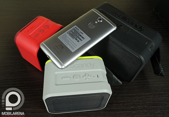

Technikailag nagyjából azt hozza a Barricade Mini, amit egy ennyire kompaktra összesűrített, szimpla mono hangszóró ebben a kategóriában tud, csak hatalmas hangerővel. Szobaméretű helyiségekben próbálgatva egyszerűen nem kell erőteljesebb megszólalás, ráadásul a skála 80%-a felett kezd csak érezhetőbb torzításba, ami meggyőző. Az elhelyezésére nagyon oda kell figyelni, nem lehet úgy ledobni az asztal közepére, mint egy 360-as testvért, érdemes az oldalsó talpára állítva elhelyezni, lehetőleg úgy, hogy mindenki szemből hallja. Karaktere mélykiemelt és nagyon passzol a manapság divatosan kevert zenékhez, ha viszont ettől bármilyen irányba eltérünk, akkor azonnal fel fognak tűnni a dinamikai és egyéb hiányosságai: a passzív mélysugárzó minősége és mérete miatt egyhangú basszusok jellemzik, akusztikus zenével nem tud elég részletet megjeleníteni, a mono hangzás pedig rányomja bélyegét a térérzetre és a szeparációra.
A gumitalpak kialakítása a kicsinél a legegyszerűbb, ennek időnként hallható hátrányai vannak
