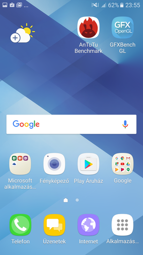

Akárcsak a friss A3-nál, itt is a Grace UX kommunikál a júzerrel, ez sokat egyszerűsödött az innen nézve már kissé bazárinak tűnő, csiricsáré és túlzsúfolt TouchWiz interfészhez képest. Ha a főoldalról balra indulunk, akkor FlipBoardra épülő Briefing felületre jutunk, amely a nagyvilág híreit listázza tematikusan, de nem lehet manuálisan bizonyos forrásokat kizárni és hozzáadni, ehhez a FlipBoard hivatalos alkalmazásának letöltését javasolja a felület. A többi képernyőn ikonok és widgetek lehetnek 4x4, 4x5, illetve 5x5-ös rácsozattal. A menüben gyárilag 17 ikont fogunk találni, azért ilyen kevés, mert ezek között három mappa is található a Samsung, a Google és a Microsoft alkalmazásainak. Az elsőben fájlkezelőt, diktafont, email klienst, böngészőt, S Health és S Voice appot találunk, a másodikban nem meglepő módon a Google alkalmazásai üldögélnek, az MS pedig az Office szoftverekkel képviselteti magát.
A fentről lehúzható értesítési függöny kétlépcsős, első körben a gyorsbeállítások felső sorát érjük el, még egy húzással az összes kapcsolóhoz hozzáférünk, ezek sorrendje variálható. A beállítások menüpontot kifejezetten lehet kedvelni, mert okosan vannak rendszerezve a lehetőségek, külön állítható, hogy melyik app küldhessen értesítést, lehet babrálni a betűtípust és a méretet, van egyszerű üzemmód azoknak, akik nem látnak annyira jól és nem használnak minden funkciót, illetve ez a Samsung is tudja figyelni, hogy nézzük-e még a kijelzőt és ebben az esetben nem kapcsolja azt ki. Ez főleg heverészős böngészésnél elég hasznos. Nyilván vannak témák és ikoncsomagok zsákszámra, kérhetünk egykezes használatot, bár ez a méret nem okvetlenül indokolja, vannak alapvető gesztusvezérlési funkciók, akad egy telefonkarbantartó programocska, ami segít tisztítani a tárhelyet, amiben még víruskereső is helyet kapott, babrálhatjuk a biztonsági opciókat és ami mindenképpen hasznos, hogy az always-on kijelzőnek is megvannak a beállítási lehetőségi. Értesítések, idő, akkumulátorkijelzés, naptár és fix kép is lehet (minek?), valamint természetesen időzíthető a működés, hogy akit éjjel zavar bármi, ami világít, az ki tudja kapcsolni.
Van még pár extra, mint a Biztonságos Mappa, amibe beszórhatunk appokat és fájlokat (képek, videók) és ujjlenyomtunkkal védhetjük, fent van gyárilag a Facebook, a Samsung Notes nevű jegyzetelő alkalmazás, ha pedig ennél több kell, akkor a Galaxy Apps online felületéről szemezgethetünk. Ennek egy szűkített verziójához fogunk eljutni, ha a widgetként alapból a kezdőlapon mosolygó Galaxy Essentials funkcióra bökünk, innen hasznos lehet a Kids Mode, a Samsung Music és a Car Mode is. A zenelejátszó főleg azért, mert ez sincs fent alapból. A gyári gombsor nekem kicsit apró volt, de tök jól lehet paraméterezni, lehet növelni a magasságát, lekapcsolhatjuk róla a számokat, akinek pedig így sem jön be, az nyilván feltehet alternatív gombsort.
A Galaxy A5 (2017) ismeri az osztott képernyős üzemmódot, amit az alkalmazásváltó hosszas megnyomásával csalogathatunk elő, legalábbis akkor, ha vagy a menüben álldogálunk épp, vagy olyan alkalmazást használunk, ami támogatja ezt. Ilyenkor választhatunk mellé egy másikat a listából, ezek egymás alá kerülnek, az elválasztó sávot húzogatva pedig meghatározhatjuk, hogy melyiknek mennyi teret engedünk.

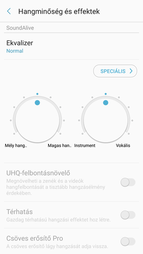

Miután gyárilag csak a Google-féle mappában levő Play Zene üldögél fent, ezért érdemes lehet lehúzni a Samsung alkalmazásboltjából a gyártó által fejlesztett szoftvert, amiben jól paraméterezhető equalizer is található (Adapt Sound), illetve képes az UHQ felbontásra, időzített kikapcsolásra, alkalmazkodó hangerőre, szóval picit többet tud, mint a platformszintű megoldás. A fülesre jutó hangminőségbe nemigen tudnék belekötni, hangos, telt, egy jobb képességű headset tudása is kihasználható. Bár azt gondoltam, hogy az oldalsó kis hangszrócska nem lesz nagy eresztés, végeredményben nem tragikus, egyrészt maximális hangerőn sem torzít, másrészt egész hangos, noha a mélyek persze totál hiányoznak belőle. Öröm, hogy ebből a Samsungból bezzeg nem maradt ki az FM-rádió, amelyet zsinóros headset csatlakoztatását követően tudunk birtokba venni és használni.
