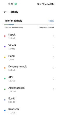

Tesztalanyunk, ezáltal mérési eredményeink is a legkomolyabb, 8 GB RAM-mal szerelt változatról árulkodnak, de lesz 4/64 GB-os alapmodell, a 128 GB-os változatok esetén pedig 4, 6 és 8 GB-os RAM-opciók vannak, függően attól, hogy mennyi felárat fizetünk érte.

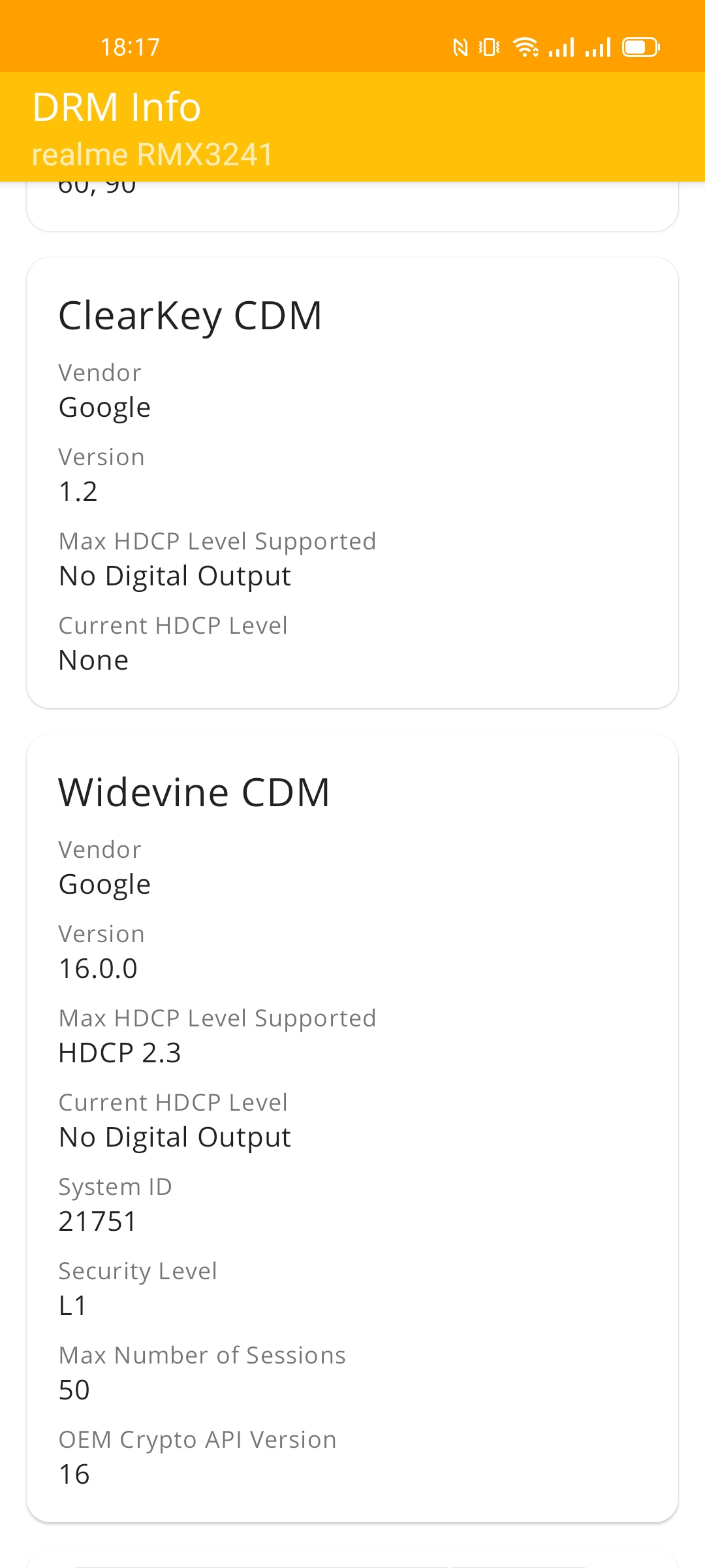

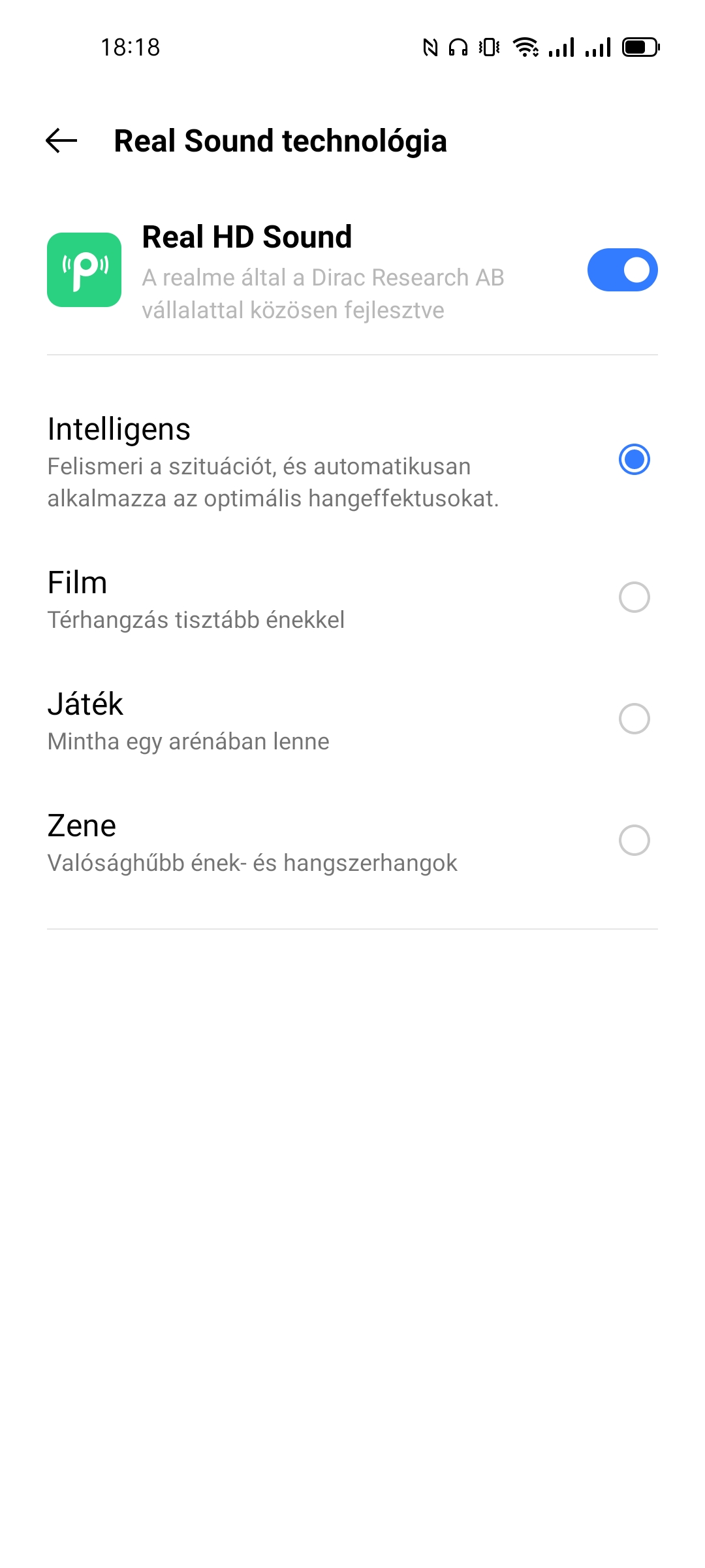

Zenei fronton hiányolhatjuk az FM-rádiót, de saját zenelejátszó van a szokásos funkciókkal, plusz néhány hangzásjavító sémával. A nagy felbontású streamekhez a Widevine L1 védelem ad zöld utat. Multimédiás hangszóró kizárólag alul van, egy mono élményről beszélhetünk, átlagon felüli hangerővel, de kissé torz, érdemi mélyeket és magasakat minimálisan tartalmazó hangzásvilággal. A 3,5 milliméteres jack csatlakozónak persze lehet örülni, korrekt minőség jut az analóg kiemenetre.

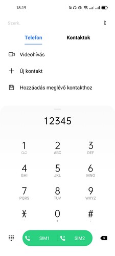

Az Realme 8 5G egy kompromisszummentesen dual SIM-es eszköz, hiszen három külön kártyahelye van, tehát microSD-s bővítés után is be tudja fogadni a SIM-eket, minden hazai LTE sáv támogatásával, és 5G SA/NSA képességekkel (n1/n3/n8/n28/n41/n77/n78). A beszélgetési hangminőség korrekt, amennyiben a minőség csak átlagos, a hangerő viszont jó, és nem panaszkodtak a túloldalon sem az érthetőséget illetően. Adott a kétcsatornás WiFi modem is, 802.11a/b/g/n/ac szabványok támogatásával, Direct és Hotspot funkcióval. A Bluetooth 5.1-es, az USB port pedig 2.0-s adatátvitelre van felkészítve, Type-C felületen, MTP-vel és OTG-vel.
