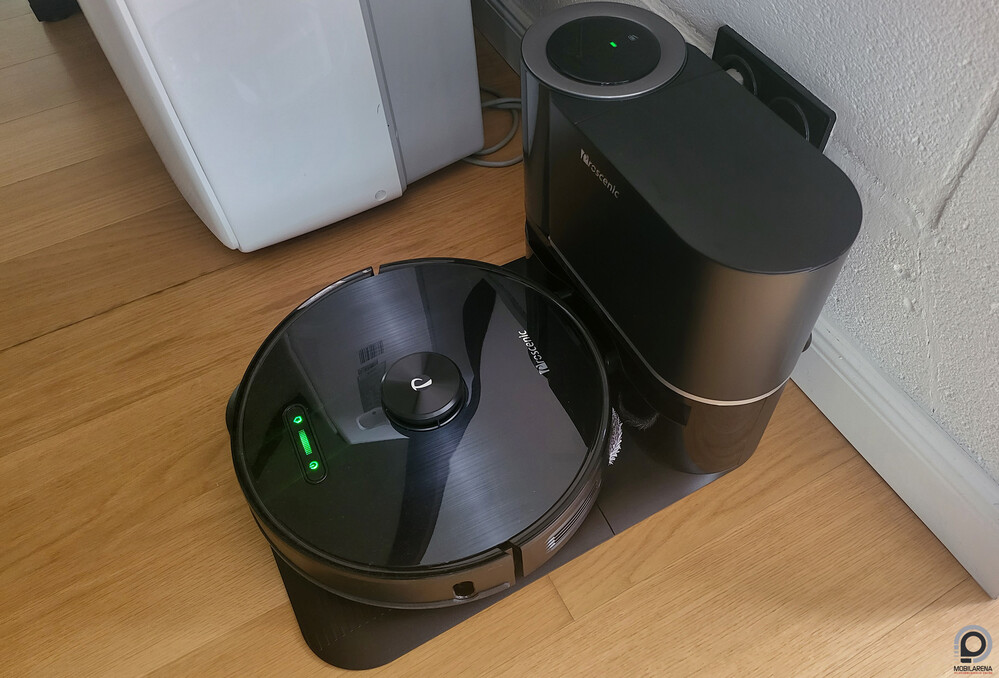

Az M9 ismeretlen területen mindenképpen a lakás feltérképezésével kezdi a teendőket. Ezt teljesen furán csinálja, minden más gép szisztematikusan körbejárt a hajlékban és után kezdett el sávosan takarítani, ez a masina viszont megpróbálja egybegyúrni a két tevékenységet, amivel gondolom a hatékonyság javítása volt a cél, de az eredmény ezt nem igazolja vissza. Felosztja a térképet szobákra, de teljesen random kettévette a nappalit (miközben az eléggé egy szoba), utána kinézett a fürdőbe és örömmel konstatáltam, hogy vissza is tudott jönni (ott a Roidmi számára túl magas a küszöb, ha fel is szeretne mosni), aztán anélkül, hogy továbbállt volna az előszobába visszabaktatott a bázishoz és közölte, hogy ez kész.
Hát a francokat volt kész. Egyrészt nem takarított ki rendesen ott sem, ahol járt. Másrészt kimaradt egy helyiség. Harmadrészt pedig amikor megkértem, hogy talán ürítse ki magát, akkor zúgott egy sort és utána azt mondta, hogy eldugult. Megnéztem: nem dugult el és szépen ürített, szóval nem értettem, hogy mire a hiszti. A szőnyegen maradt látható mennyiségű kutyaszőr, pedig a kárpitot észleli és megemeli a szívóerőt, de a Roidmi jóval alaposabb.
Sebaj, adtam neki még egy esélyt, ezúttal felmosással együtt. Feltekertem a szőnyeget. Kijött az M9 a helyéről, körülnézett, azt mondta, hogy ez itt egy új térkép, szóval megint nekiállt a nulláról (ennyit a multimap opcióról), járt-kelt, alapvetően a vízzel ügyesen dolgozik, mert a két körpamacs elég hatékony, de a fürdőszobai szőnyegekre simán felmászott felmosni, miközben azt mondja magáról a doboz, hogy ezeket vizes módban elkerüli. Ezúttal lenyomta az előszobát is, aztán visszament üríteni és megint eldugult (pedig nem). Na jó, gondoltam, és áttettem egy másik szobába, amit még nem látott, mert oda egy lépcsőn kell fellépni, tehát magától nem volt esélye. Nahát, új térkép, mondta az M9, de becsületére váljék, hogy az itteni padlószőnyeget tényleg szépen kipucolta. Aztán kapott egy újabb esélyt az eredeti területen, de azt megint egy vadiúj helyszínként azonosította, megint össze-vissza császkált, megint nem tudott üríteni és most ráadásul egy-egy fordulónál simán odaszemetelt a kanyarba, aztán felakadt a szárító lábára, utána pedig meg akarta enni a hátizsákom pántját, állandóan pampogott valamin, szerintem többet ugráltam, mintha fogtam volna egy sima porszívót és megoldom magam. A negyedik nekifutásra megint más volt a szcenárió, kikúszott a helyéről, forgott, majd úgy ítélte meg, hogy na, itt már tényleg jártam. Keresztülnyargalt a szobán, hogy legtávolabbi csücsökből indítsa a folyamatot, onnan jött visszafelé egész szisztematikusan, aztán egy ponton megint átvágtatott a másik sarokba, ott matatott, aztán újabb vágta egy harmadik pontba és ott is legyűrte a feladatot.

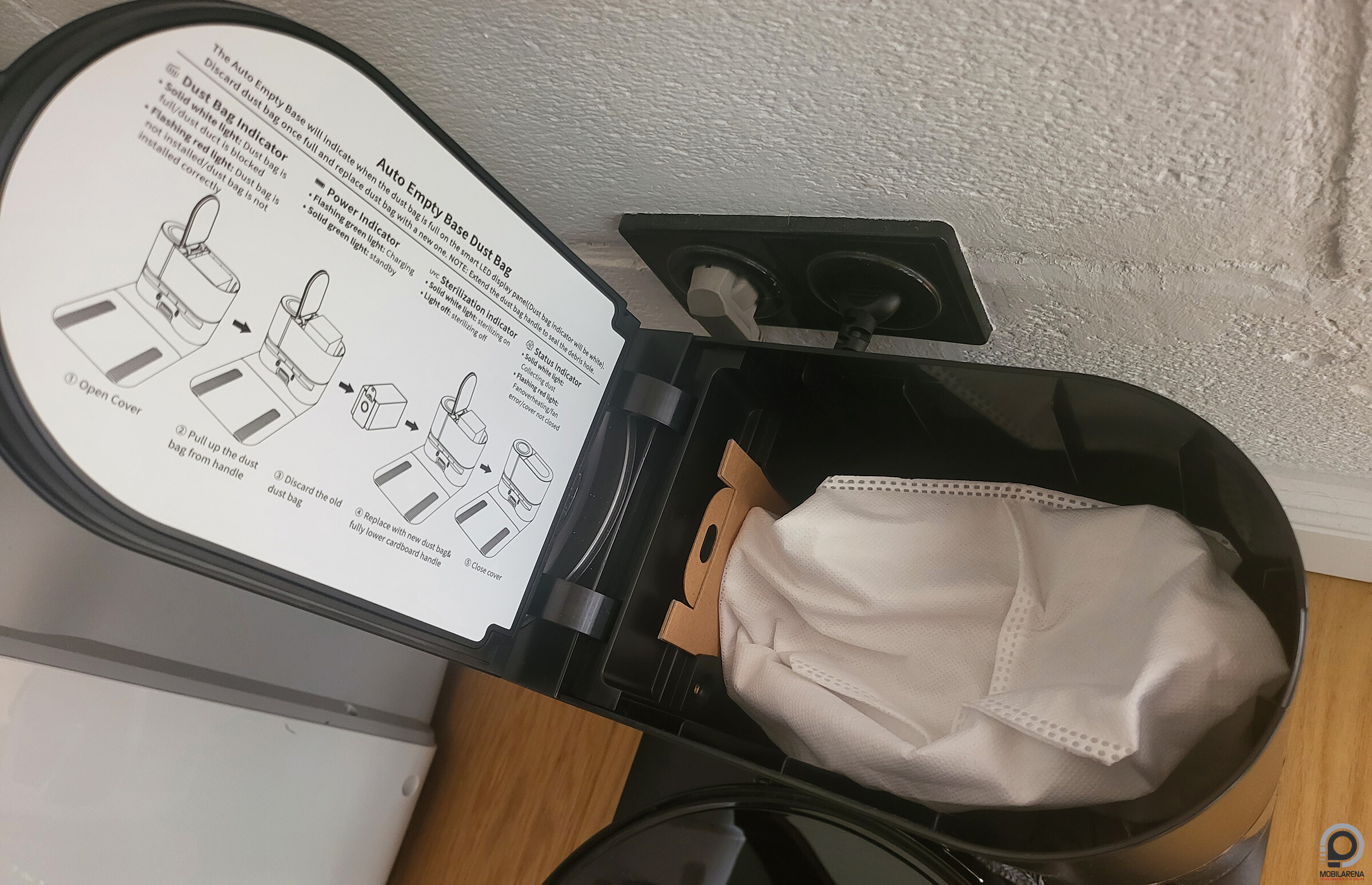

Szóval nem volt szerencsénk. Abban ügyes a gép, hogy nem veri magát oda izomból semmihez, a LiDAR jól felméri a terepet. Egészen meglepő térképeket rajzol, mert mintha még a bútorokat is azonosítaná annak ellenére, hogy nem tud rájuk felmászni. Elégedett voltam a padlószőnyegen végzett munkájával is, nem is túl hangos a masina, a szokásos percenkénti egy négyzetméteres tempóval végzi az ügymenetet, de az M9-ben sincs telítettség-szenzor sem a portartályban, sem a víztartályban, ha előbbi tele lesz, akkor addig tömi bele a mocskot, amíg tényleg el nem dugul, ha pedig kifogy a víz, akkor rendületlenül megy tovább felmosni, csak éppen nem túl hatékony. Az alkalmazásban szerencsére kézzel is lehet álltani a szívóerőt, én mondjuk a tök manuális porszívót is mindig maxon járatom: minek venném le a teljesítményt, ha az az egyetlen célom, hogy ne maradjon semmi mocsok? Viszont az eldugulással kapcsolatos problémára egy ponton fény derült: tényleg eldugult. De nem ám úgy, hogy azt az ember lássa, hanem úgy, hogy szét kelljen hozzá szedni a silót, hogy a cső közepéhez is hozzáférhessünk, oda befeszült egy gombócnyi por. Ennek a valamelyest idétlen tervezés az oka: más alakú kupacot tol ki a masina magából, mint amilyen alakú a cső keresztmetszete, szóval a porszívóból kijön a mocsok, de aztán befeszül a rendszerbe, mielőtt a porzsákhoz érne. A megoldás: ne legyen sosem annyira tele a porszívó tartálya, hogy a por összeállhasson egy masszává.
