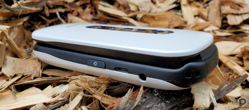

Mind a négy készüléknek jár a keksz a dedikált elemlámpa kapcsolóért, ami a 110 és a 150 esetében kétállású tolókapcsoló, a 456 és a 466 viszont gombbal dolgozik. Nem nehéz véletlenül megnyomni, de elég feltűnő az előlapon világító LED, úgyhogy ez így még rendben van. A 110 és a 150 fénye erősebb, mivel két LED is elfért a felső élen (a jack csatlakozó társaságában), de a 456 és a 466 is funkcionális, arra kitűnő, hogy ne essünk orra éjszaka a macskában, illetve az elhelyezkedés miatt a téma megvilágítására is használhatók, bár a fotós képességek ismét az említésre sem méltó kategóriát képviselik.

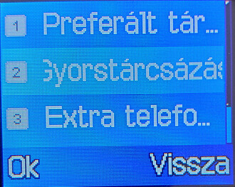

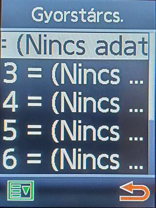

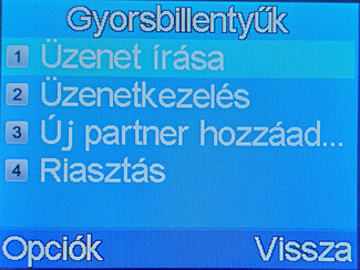

Gyorshívásra a 110 és a 150 esetében szokás szerint a 2-9 számbillentyűk okosíthatók . A navigációs és iránybillentyűk (fel/le) mind a négy készülék esetében jól elkülönülnek, a 150-nél talán picit jobban kiemelkedhetne a középső gomb, de így is kényelmes és értelemszerű a használata, a gyorsfunkciók pedig testreszabhatók. A kagylók két legfelső gombjának picit alább van a nyomáspontja, mint ahogy ránézésre tűnik (nyilván középtájra lövi be az ember), de pillanatok alatt megszokható, hogy hol érdemes tapogatni őket.

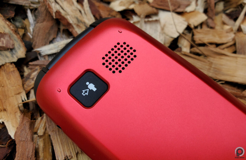

Mind a négy készülék rendelkezik SOS gombbal, a 466 pedig GPS modullal is, szóval lehet kérni, hogy a segélykérő hívás mellett a helyadatokat is továbbítsa a megadott számra SMS-ben. Összesen öt telefonszámot lehet a listához adni, ezeket a rendszer egymás után hívja, ha nem éri el az elsődlegesen megadott személyt. A híváshoz elég hosszan nyomni az SOS gombot, ilyenkor a hívás automatikusan kihangosítva történik. Ezek beállítása igényelni fog némi asszisztenciát, de összességében könnyen kezelhető a rendszer.

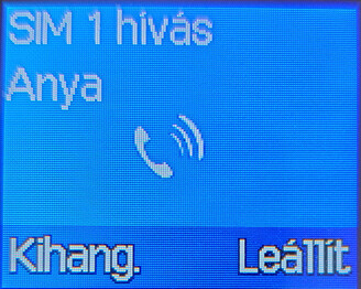

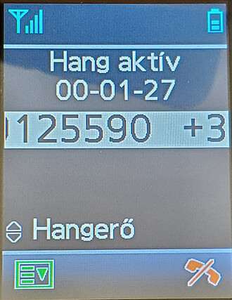

A beszélgetés hangminősége mind a négy készülék esetében kimagasló, mindkét oldalon kifogástalanul hallottuk egymást. Ez lenne az alap az ilyen jellegű eszközöknél. A kagylók híváskezelése a megszokott, nyitásra fogad, ha összecsukjuk, akkor leteszi, de ezt előbb engedélyezni kell. Az egyetlen furcsaság a 110 és a 150 esetében, hogy ha foglalt a másik fél, akkor ki sem csöng, nincs a megszokott foglalt jelzés, csak kiírja a készülék, hogy a hívott szám éppen foglalt. De ehhez elég szemfülesnek kell lenni, mert nem sokáig marad ott a felugró üzenet. Igény szerint pedig mindegyik készülék hangosan felolvassa a beütött számokat, csökkentve a tévedés kockázatát. Természetesen magyarul.
Panasonic 150Panasonic 150Panasonic 150 Panasonic 150 [+]

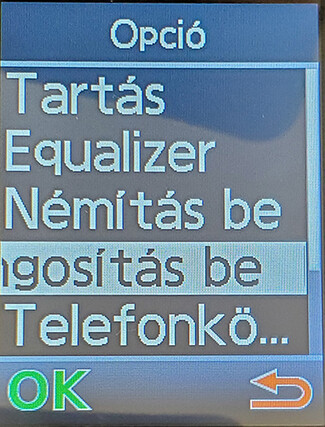

A kagylók pedig ab start kihangosítva kezdik a hívást , de a hívás közben elérhető beállításokban ezt kikapcsolhatjuk, utána minden további hívás a beszédhangszórón zajlik, amíg vissza nem kapcsoljuk. A 110-et kivéve mindhárom modell HAC hallókészülék-kompatibilis T3/M3 szabvány szerint, a kagylókban pedig külön Telecoil mód is elérhető, ami az induktív kapcsolatú hallókészülékkel való együttműködés hatékonyságát növeli. A kagylókban továbbá hangszínsémákat is választhatunk beszélgetés közben. Az ekvalizer semleges, magas vagy mélyhang kiemeléssel is fokozza a hallhatóságot.
