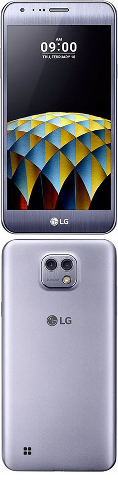

A legtöbb helyen kizárólag szürke színben megvehető mobilhoz fehér tartozékok járnak, egész pontosan egy microUSB kábel, egy hagyományos töltőfej, egy SIM-tű és egy earbud kialakítású, felvevőgombos headset, minden mást külön kell beszereznünk hozzá. A 118 grammos, kimondottan légies mobilról könnyen feltételezhetjük, hogy kicsomagolás után még nincs benne az akkumulátor, ám ha megnyomjuk a bekapcsológombot, rájövünk, hogy menetkészen ennyire könnyű az egész: a dupla kamera megvan, de a cserélhető telep maradt a G5 privilégiuma.
Külső, kijelző
Az X Cam főleg külsejét tekintve emlékeztet egy olcsó G5-re: lemaradt az ujjlenyomat-olvasó és a moduláris kialakítás, fémet sem látunk rajta, a kijelző körüli kávák vastagabbak, viszont egyébként szinte minden méret stimmel, megvan a kijelző felső részén ívbe forduló üveg és a kamerák kitüremkedése is. A készülékházon persze nagyon érezni, hogy műanyagból van, főleg a két oldalsó, fényesre színezett, általában villámgyorsan kopásnak induló betét az, amit szinte minden gyártó évekkel ezelőtt elfelejtett már. A fogása viszont nagyon jó, könnyedén kézbe simul, 147,5 x 73,6 x 6,9 milliméteres dimenziói nem lehetetlenítik el az egykezes használatot, még az oldalsó gombok is jó helyre kerültek: jobb oldalon a bekapcsolásra szolgáló billentyűt látjuk, a bal oldaliakkal pedig alapvetően a hangerőt állíthatjuk.

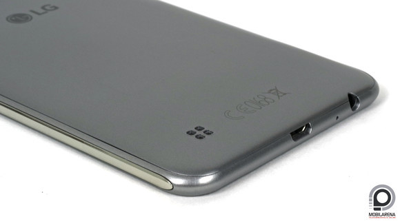

Néhány év múlva valószínűleg merő nosztalgiával nézünk majd arra a microUSB és 3,5 milliméteres jack csatlakozóra, ami az X Cam alján még egymás mellett, gond nélkül teljesít szolgálatot. Az USB 2.0-s adatátviteli sebesség jelenleg nem tűnik végzetes problémának, viszont a régóta ismert és megszokott OTG hiánya fájdalmas, hiszen így sem USB-s háttértárat, sem egyéb perifériát nem csatlakoztathatunk hozzá. A SIM-tű segítségével kivehetjük a bal oldalt lévő, egy darabból fröccsöntött tálcát, amire egy darab nanoSIM-et és egy microSD-t helyezhetünk. Illetve tehetünk két darab nanoSIM-et is, hiszen második helyet is kialakították a microSD rovására, de a nálunk teszten járt, hazai forgalomba kerülő egykártyás modell esetén a telefon természetesen semmit nem fog vele kezdeni.

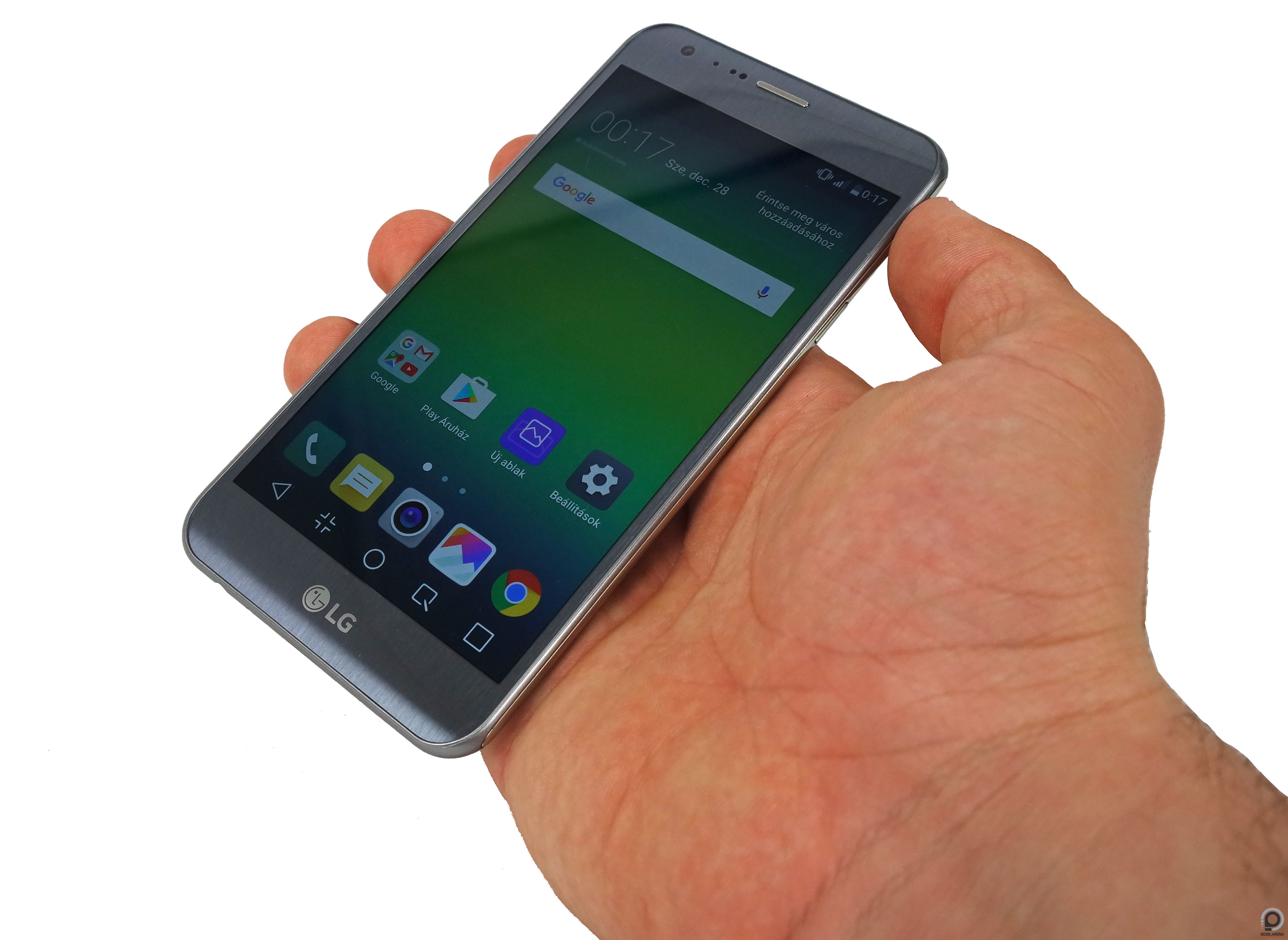

Nem könnyű, de nem is lehetetlen egy kézzel használni
Nem könnyű, de nem is lehetetlen egy kézzel használni [+]

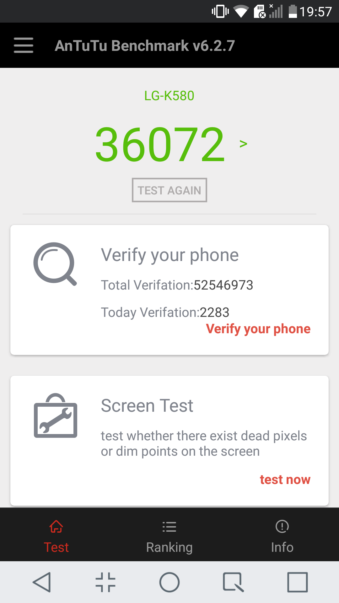

Teljesítmény-teszt
Benchmark LG X Cam Xiaomi Redmi 3S Vernee Thor LG X Power
Rendszerchip MediaTek MT6753 Snapdragon 430 MediaTek MT6753 MediaTek MT6735
AnTuTu Benchmark 6.x 36072 pont 43173 pont 37679 pont 31991 pont
Vellamo Browser 1792 pont 2565 pont 2838 pont 2477 pont
Vellamo Metal 799 pont 1168 pont 1059 pont 856 pont
Geekbench 4 (single / multi) 562 / 1658 pont 638 / 1884 pont 663 / 1806 pont 554 / 1514 pont
GFXBench Manhattan onscreen 4,8 fps 14 fps 9,1 fps 6,6 fps
GFXBench Manhattan offscreen 4,5 fps 7,1 fps 4,5 fps 3,0 fps
GFXBench T-Rex onscreen 13 fps 26 fps 19 fps 15 fps
GFXBench T-Rex offscreen 12 fps 16 fps 12 fps 8,5 fps
Természetesen a teljesítmény-tesztek is hozzák a papírformát: ha kevesebb pixelt kéne dolgoztatnia, minden bizonnyal jobban szerepelne, de annak még jobban örültünk volna, ha inkább egy friss hardveres háttér járna hozzá. Mindenesetre ez a kombináció is bőven megfelel a többség igényeinek, az egyszerűbb programok betöltése maximum egy másodperccel marad el az élvonaltól, ami egész addig nem fog feltűnni, amíg egymás mellett nincs a két mobil, ráadásul még a memóriával is jól bánik a mobil, 3-4 alkalmazás között gond nélkül váltogathatunk újratöltések nélkül, ahogy a böngésző sem fogja állandóan frissíteni az oldalakat, mikor ugrálunk a lapok között. A gondok szerencsére csak videózáskor és komolyabb játékok futtatásakor jönnek elő.

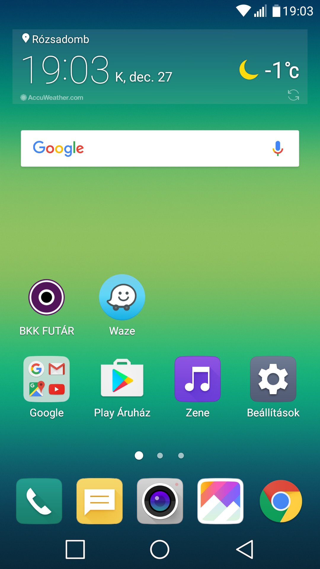

Az Android 6.0 alapokra épülő UX 5.0 kezelőfelülete egyszerű, átlátható és barátságos, kezdő felhasználókat sem fog megrémíteni a használata, ráadásul még azt is beállíthatjuk, hogy alkalmazásmenüvel vagy anélkül szeretnénk használni a mobilt. Akinek még így is nehezére esne a kezelés, rendelkezésére áll egy még egyszerűbb EasyHome, ahol nagyobb ikonok, betűk és asztalra helyezett névjegyek segítik a kezelést. A kijelző alsó sávját elfoglaló gombok viszont mindenképpen jelen lesznek, megadhatjuk, hogy ha épp nem tud átlátszó lenni a háttér, akkor fekete vagy fehér legyen, illetve variálhatunk az elrendezéssel is, a jól megszokott vissza, home és alkalmazásváltó funkciókon kívül erre a sávra pakolhatjuk az értesítési felület azonnali lehúzását, a Rögzítés +-t és a QSlide-ot is. Előbbi segítségével összefirkált képernyőfotókat készíthetünk, utóbbi pedig egy egyszerű ablakos mód, amivel könnyedén nyithatunk a böngészőre egy számológépet vagy egy tárcsázót.

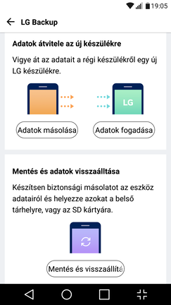

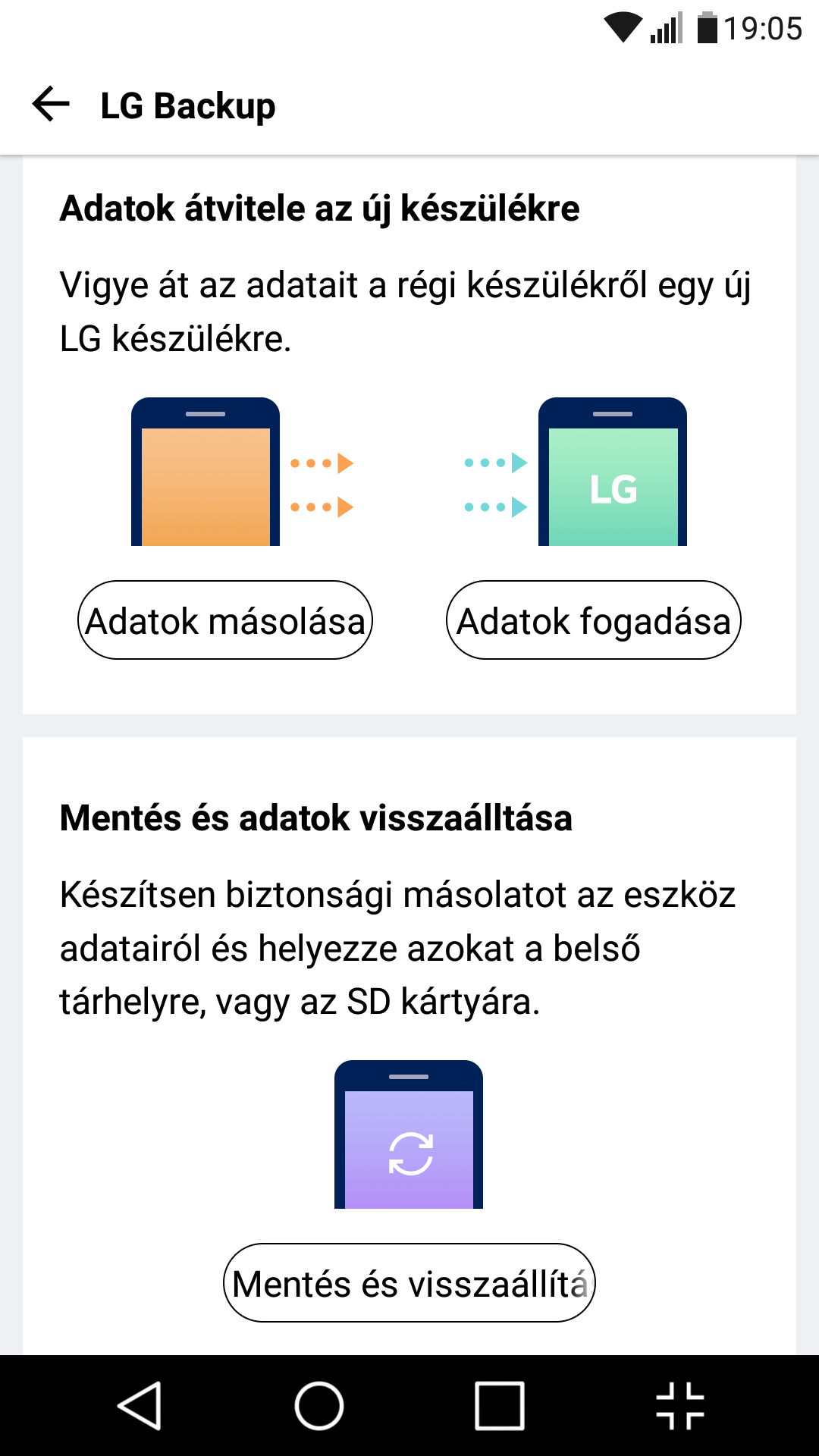

A szokásos LG szoftverek közé tartozik a Backup, amivel a telefon szinte teljes tartalmát lementhetjük és továbbvihetjük, a háttérképeinktől elkezdve a személyes beállításokon át a fájlokig, majd ezeket azonnal tovább is küldetjük vezeték nélkül, SD-másolással vagy OTG-kábellel, ez utóbbi ennél az eszköznél nem fog működni, hardveres támogatás híján. Felvehetjük a kapcsolatot a cég embereivel a RemoteCall Service-t használva, de az Energiatakarékosság és az Akkumulátor használata menüpontokat valószínűleg ennél jóval gyakrabban vesszük majd elő, ha átlag feletti üzemidőt szeretnénk elérni.

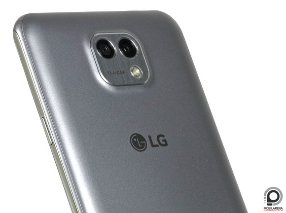

Túl sok információt nem adott az LG az X Cam hátlapjára került dupla kamerás technológia hátteréről, az viszont ránézésre is egyértelmű, hogy két darab, eltérő gyújtótávolságú rendszer dolgozik rajta, a normál, 75 fokos látószögű rendszer 13 megapixeles képérzékelőt kapott, a 120 fokos, széles látószögű optikához pedig 5 megaixeles érzékelő tartozik. Mindkét szenzor 4:3-as képarányú, az f/2,0 fényérték átlagos, fókuszsegédről, optikai képstabilizátorról és egyéb különlegességekről pedig szintén nem beszélhetünk. A két kamera között a szoftverben válthatunk fotó készítése előtt vagy akár videózás közben, annak megfelelően, hogy épp melyikre van szükségünk. A szimpla vakunak erős (közeli fotókhoz már-már túlzó), de kissé hideg fénye van, így a vakus képek nem mindig színhelyesek, zseblámpaként használva viszont biztosan megfelelőnek fogjuk találni.
A hátlap ékessége a dupla kamerarendszer, de mit tud a gyakorlatban?
A hátlap ékessége a dupla kamerarendszer, de mit tud a gyakorlatban? [+]

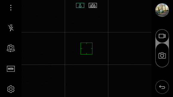

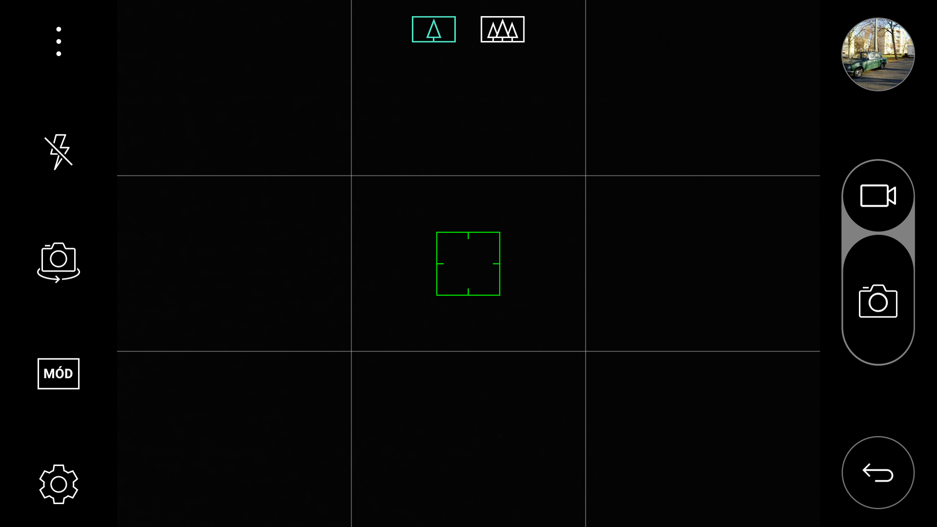

Az LG-féle kameraszoftver sajnos szintén csonkításra került, mielőtt a mobilra tették, legfőképpen a manuális képmód hiányzik, camera 2 api híján teljesen elesünk attól a lehetőségtől, hogy záridőt, érzékenységet vagy manuális fókuszt, még az expozíció-korrekciót változtassunk. Aki viszont ezeket a szavakat nem is hallotta még, annak minden bizonnyal megfelelő lesz a kamera, hiszen automatikus módban jóval megbízhatóbb és barátságosabb, mint sok, adott esetben jobban felszerelt társa. A beállítási lehetőségek között segédrácsot, hangvezérlés, időzítőt, effekteket, képarányt és videós felbontást találunk, illetve természetesen válthatunk a két kamera között. Az érintésre fókuszálás természetesen működik, még ha éjszaka és nagyon közelre nehezen is.
Nincs sok kézi opció a kamerán belül, egy-két kerettel viszont feldobhatjuk az elkészült alkotásokat
Nincs sok kézi opció a kamerán belül, egy-két kerettel viszont feldobhatjuk az elkészült alkotásokat [+]

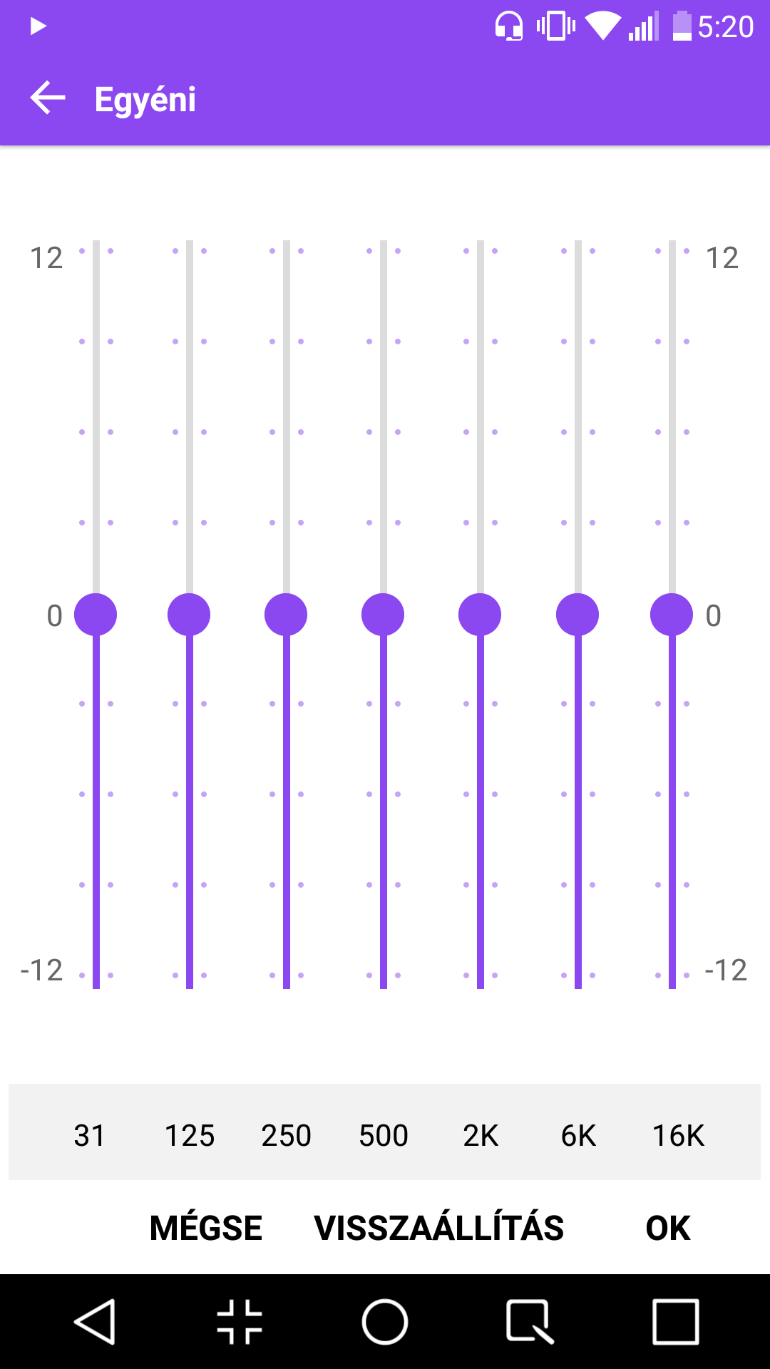

A zenei oldal szoftveres részére nem lehet panasz: a gyári zenelejátszó természetesen a szokásos módon rendezi a háttértáron lévő dalokat, és nem csak egyéni lejátszási listákat hozhatunk létre, hanem akár kikerestethetjük vele az adott szám videoklipjét is a YouTube-ról. A hangszínszabályzó főleg az előre összeállított sémák alapján dolgozik, de van benne egyéni opció, illetve hangmagasság és sebességállítás is. Nem maradt ki az RDS-képes FM-rádió sem, használatához persze használni kell vezetékes fülhallgatót, ami antennaként szolgál.
Kézi equalizer is akad a lejátszóban Kézi equalizer is akad a lejátszóban
Kézi equalizer is akad a lejátszóban [+]

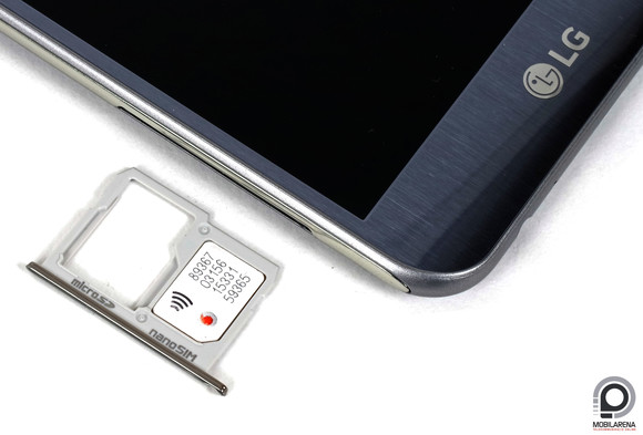

A nálunk járt X Cam az összes európai modellhez hasonlóan egy nanoSIM-et fogad be, a dual standby rendszerű kétkártyások ide valószínűleg nem fognak eljutni. A legnagyobb elérhető adatsebesség 150/50 Mbps 4G-n, teljes hazai frekvenciatámogatással, beleértve természetesen a B20-at, azaz a 800 MHz-et. A WiFi 802.11a/b/g/n szabványú routerekkel képes együttműködni, a vételi erőssége sajnos nem emelkedik ki az átlagból, de megfelelőnek mondható. A Bluetooth 4.2 mellé A2DP és LE jár, AptX viszont sajnos nincs.

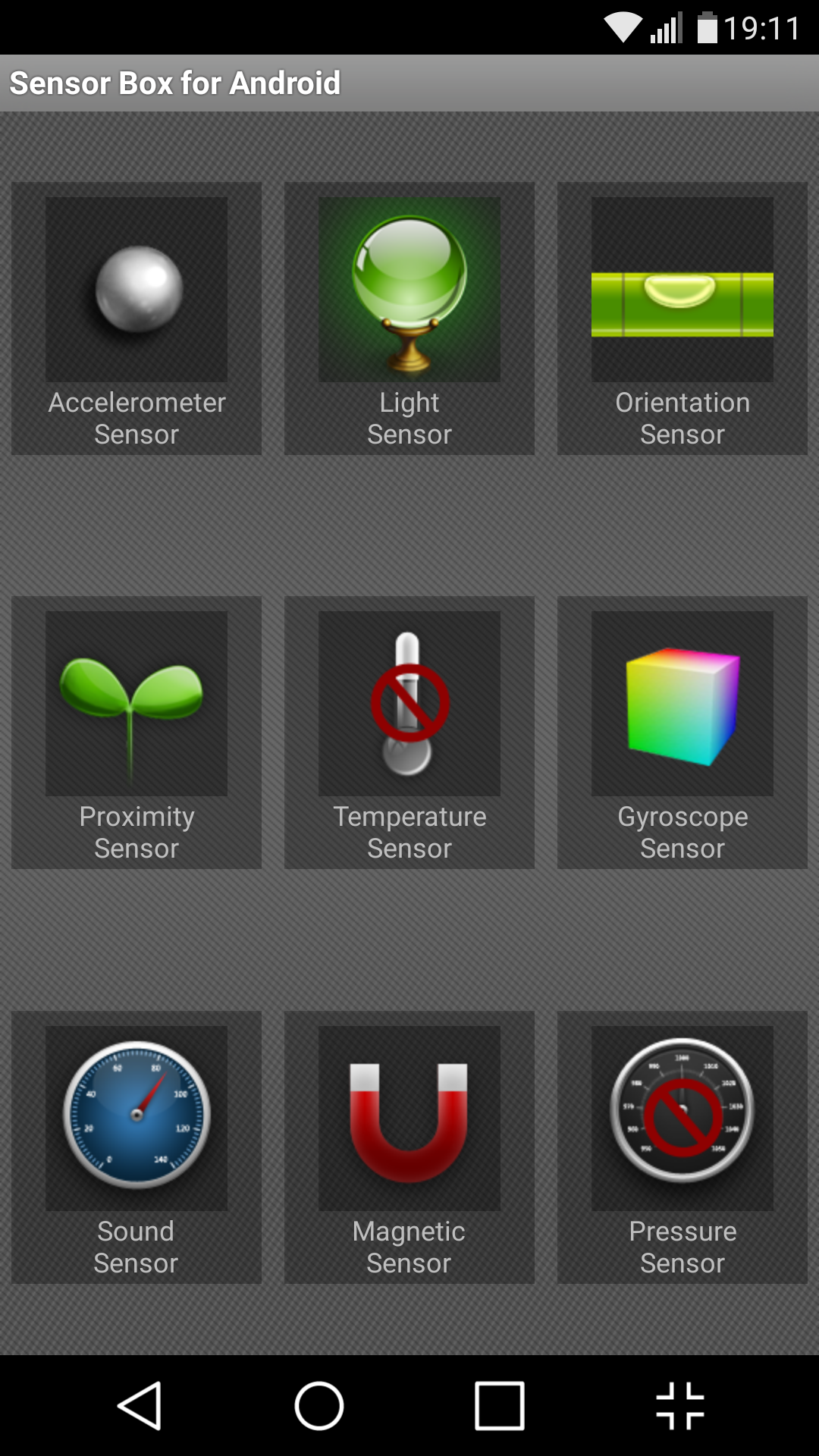

Nem maradt ki az NFC, van mágneses hall szenzor, giroszkóp és mozgásérzékelő is, az infraport és az OTG viszont nem képzi a felszereltség részét. A navigáció hibátlanul működött, a földi antennákon felül természetesen GPS-t és GLONASS-t is használ a pozicionáláshoz. A beszélgetési hangminőség nálunk teljesen rendben volt, a mikrofon hangyányi zajszűréssel továbbítja a hangunkat, a beszédhangszóró minősége pedig a maga műfajában sokkal jobb, mint a hátlapi hangkeltő.
Akár a második tálcára is tehetünk nanoSIM-et, de a szimpla SIM-es verzió esetén sok értelme nincs
Akár a második tálcára is tehetünk nanoSIM-et, de a szimpla SIM-es verzió esetén sok értelme nincs [+]
