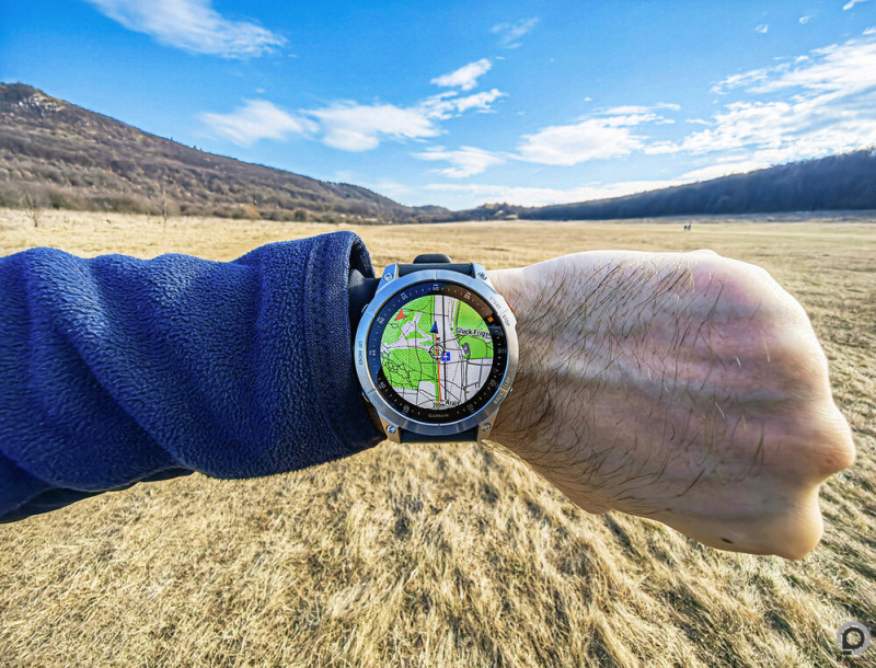

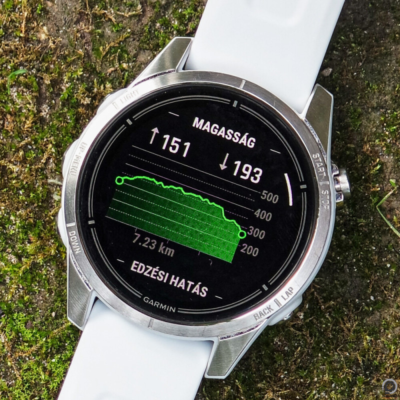

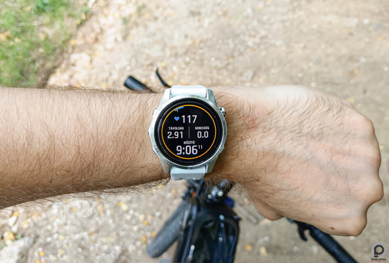

A kirobbanó színek, a kint és bent is tökéletes láthatóság izzadságot, sarat, becsillanó napfényt beleértve, a tökéletes kontrasztarány és a tűéles kép, amit a Garmin térképek kifejezetten megköszönnek mind hozzájárulnak ahhoz, hogy öröm legyen az apró, ám de 390 pixel átmérőjű képernyőre meredni. Hajszálpontos az érintési érzékelés gyorsan reagáló rendszerrel, persze aki egyszer ráérzett, az onnantól az öt gombbal kezeli az órát. Ez ugyanis a legcélravezetőbb, víz alatt is működik és a remek visszajelzésű billentyűk kombinációjával minden funkció gyorsan elérhető, a Garmin Pay mobilfizetést és a zseblámpát beleértve.

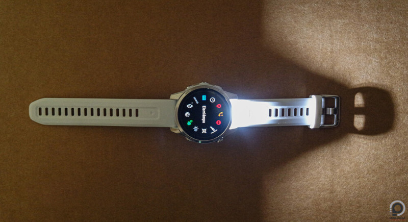

Amit ugyanis a tavalyi Epix és a 965 halovány képernyőfénnyel tud csak le, azt minden Epix és Fenix Pro dedikált, kétszer olyan erős és jobban koncentrált fénnyel a keret tetején. Oké: én terepfutni nem mennék vele koromsötétben, arra továbbra is fejlámpát érdemes használni, ám sík és akadálymentes terepen futva vagy erdőben sétálva elég fény jut elénk, és minden egyes nap hasznát vettem, amikor éjjel valami után kutattam vagy a kerékpárt a garázsba elpakoltam. A fényerő állítás mellett vörös fény is kérhető, ami jóval haloványabb, hogy ne zavarjunk senkit, így bevetésen és vadászaton is kapóra jön. Egyébként az egész rendszer esetében is kérhető a piros megjelenítés.

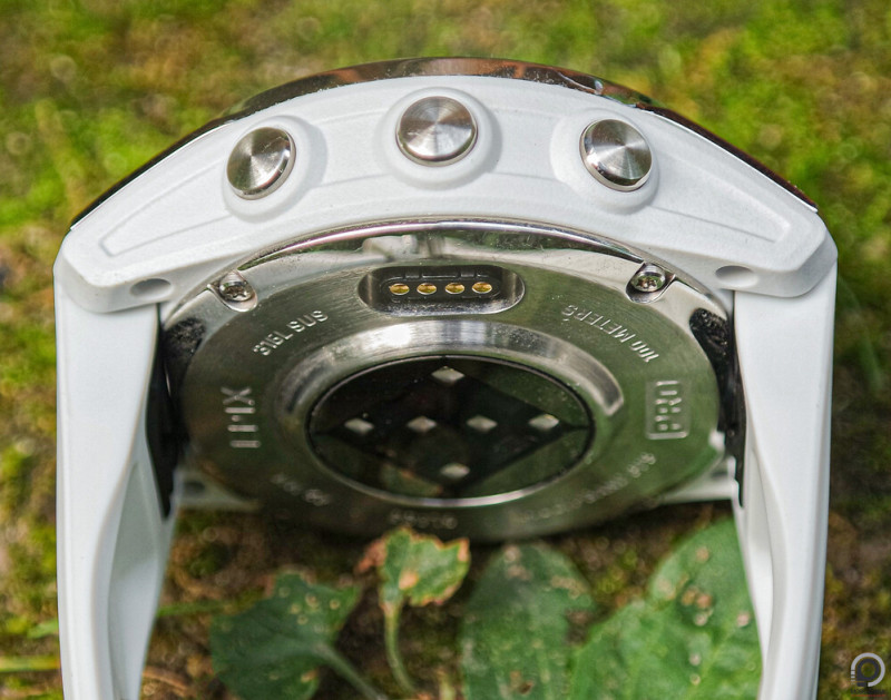

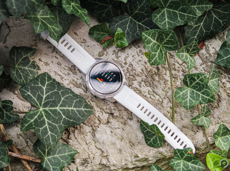

Masszív, vastag rozsdamentes acél vagy titánkerettel kiszerelés szerint az Epix Pro minden bizonnyal szívósabb a Forerunnernél, és 5 ATM helyett 10 ATM vízálló minősítést kapott – persze a 965-öt is kitűnően egyberakták, szóval az is bírja a többéves gyűrődést. A szíjkérdés felemás: a 965-ön indokolatlanul nehéz cserélni, az Epix Pro 42 mm 20 mm szabványú pántja pedig kissé lötyög, aminek némi hangja van mozgás közben. A fémcsat kitűnően zár és az én karomnak a 42 x 42 x 14,2 milliméter vagy a 63 gramm meg sem kottyant (titánváltozat: 58 gramm), a 965-öt mégis észrevétlenebb hordani, mert 47,1 x 47,1 x 13,2 milliméteren vékonyabb, 52 grammon pedig légiesebb. A Huawei vagy Samsung órákkal szemben ez a tömeg amúgy szíjjal együtt értendő, a Garmin pedig csak a pántot fogadó fülekkel együtt mért 49 milliméteres hosszt és a szenzorpúppal mért 15,5 milliméteres magasságot tagadja le, de azért ejnye.

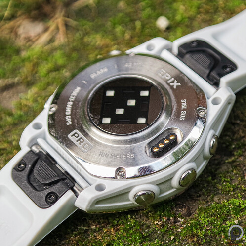

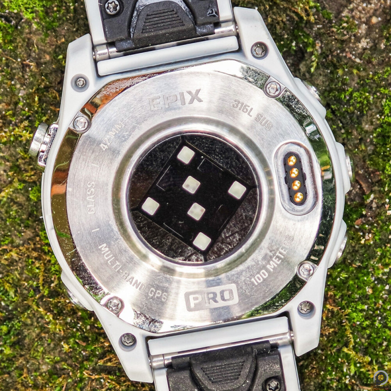

Az adatkommunikációs csomag nem gyarapodott, azaz maradt a WiFi, a Bluetooth, ANT+ és az NFC mikrofon és hangszóró nélkül, így továbbra sincs hívásfogadás, hangos edzésadat beolvasás vagy valamelyik hangsegéddel való csevej. Van viszont határozott erejű rezgőmotor és elég hangos csipogás. Papíron a szenzorszett is érintetlen, ergo megvan a barometrikus magasságmérő, a hőmérő, a giroszkóp, a gyorsulásmérő, a multi-GNSS (GPS, Galileo, GLONASS, BeiDou), az iránytű és a kijelzőt szabályzó fénymérő. Ám van egy dupla csavar a történetben: egyfelől negyedikről ötödik generációra váltott a Elevate optikai pulzoximéter, amely két plusz LED fénnyel még pontosabb mérést ígér. Másfelől DC Rainmaker kiszúrta a rozsdamentes acél hátlaptól jól elszigetelt, apró fémlapokat középen, amelyek az EKG funkciót előrevetítik.
Jogilag viszont az USA-ban a Garmin addig nem beszélhet a kulcsfontosságú funkció és a kapcsolódó elektróda meglétéről, amíg az FDA a használatot hosszú vizsgálatok után nem engedélyezi, és ennek bonyodalmát figyelembe véve nem lepődnék meg, ha errefelé a funkció még nagyon sok ideig nem érkezne meg. De az is lehet, hogy soha nem fog, egyelőre tehát több rivális teljesebb értékű egészségkövető, a Galaxy Watch6 még vérnyomásmérőt is kínál.

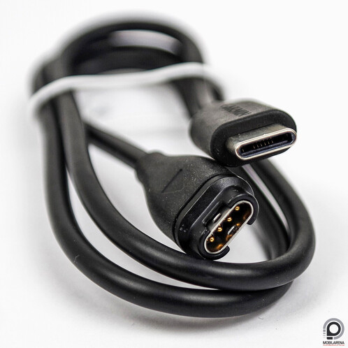

Az USB-C kábel a kartondoboz egyetlen kelléke, aminek a túlvége a Gamin saját szabványú portjával csatlakozik az órára. Javult a töltéssebesség, ami egy órán belül megvan, de sosem fogjuk ennyi időre nélkülözni az órát, mert egy zuhanyvizit alatt 2-3 napnyi töltöttség vándorol a telepbe. Saját használattal, heti négy GPS edzéssel, folyamatos pulzus és véroxigén-telítettség méréssel, rengeteg nyomkodással és mindig aktív kijelző nélkül én egyhetes üzemidővel találkoztam. Ez tíz napra nyúlik a véroxigén mérést kikapcsolva és négyre csökken mindig aktív órával.
