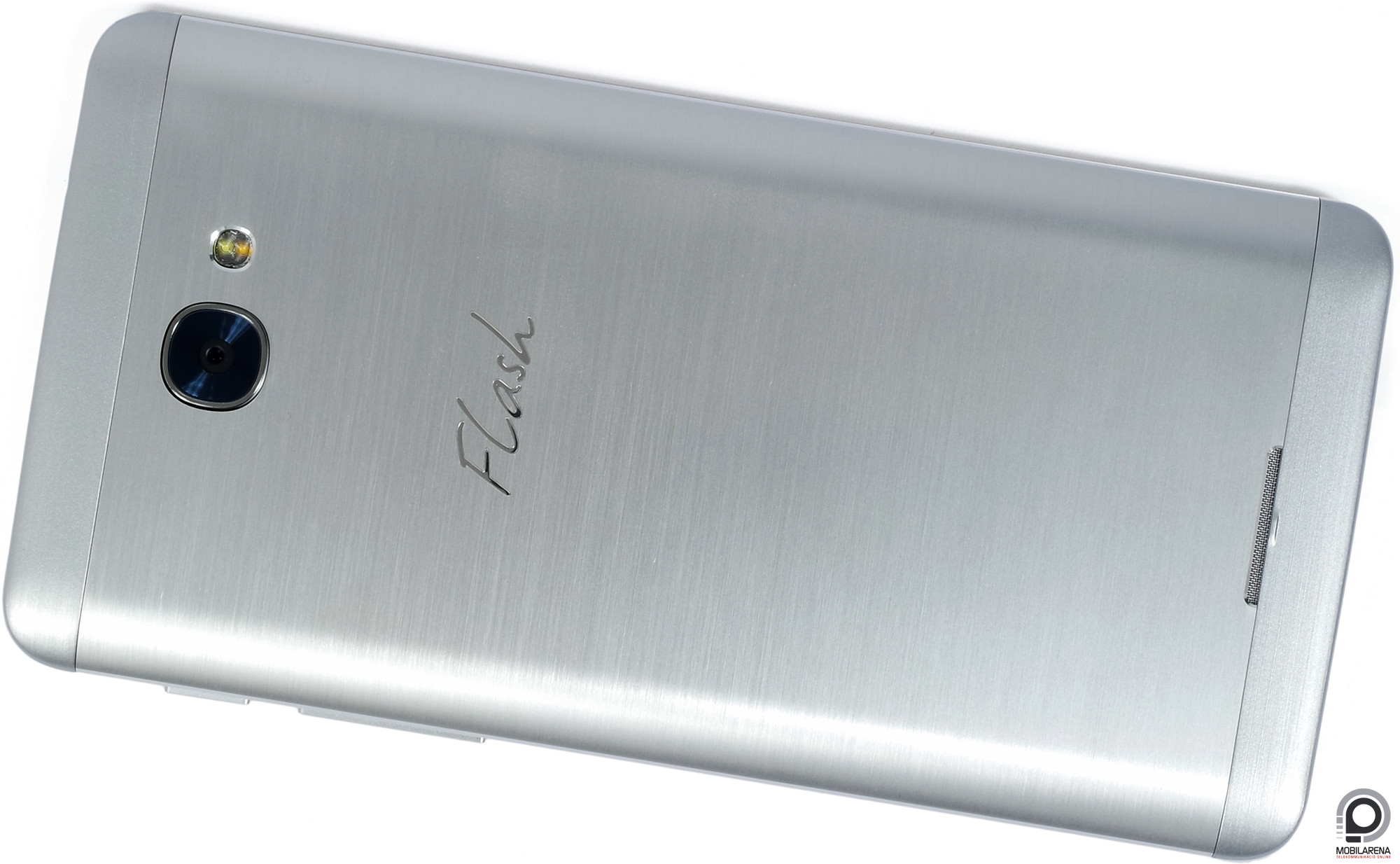

Üdvözölendő, hogy a fémházas, vagy legalább fémkeretes masinának nemcsak a csúcskategóriában, hanem árban lejjebb lépve is egyre népszerűbbek, ennek a velejárója ugyanakkor az, hogy kevesebb kreativitás marad tervezőmérnökök eszköztárában, a kényelmes fogáshoz lekerekített, keskeny képernyőkávájú, némi műanyagot használó masinák variációjának száma ugyanis véges. Az ezüst alapszín is adja magát és az antennákat is el kell helyezni valahol, úgyhogy, ha a Kedves Olvasó, úgy gondolja, hogy a Flash Plus 2-t már látta valahol, tegye félre egy pillanatra ilyen gondolatait – a phablet egyszerűen szép, és ez a lényeg.
A csúszós felület ellenére kényelmes a Flash Plus 2 fogása, bár jobb két kézzel használni
A csúszós felület ellenére kényelmes a Flash Plus 2 fogása, bár jobb két kézzel használni [+]
A formavilág és a szálcsiszolt hátlapi mintázat nyilván nem definiálja újra a kütyüdizájn alaptörvényeit, elöl mindenesetre az ujjlenyomat-olvasóval megtámogatott kezdőképernyő gomb, hátul pedig a vízszintesen megtört, ezüstös csillogás ad némi karaktert a méretes eszköznek, amely 152,6 x 76,4 x 8,2 milliméteres paraméterekkel és 157 grammos tömeggel rendelkezik. Ez pedig a phabletek jellemzője, amelyeket jóval kényelmesebb két kézzel kezelni, mint eggyel, és nincs ez másként most sem, főleg a csúszós hátlapot megtapintva.

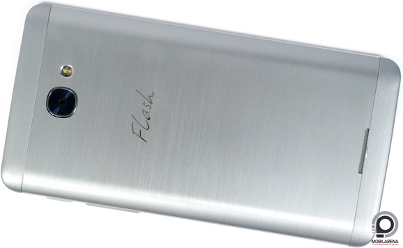

A hátlap javarészt fém, műanyagból az alsó és a felső, hasonló csillogású sáv van
A hátlap javarészt fém, műanyagból az alsó és a felső, hasonló csillogású sáv van [+]
Elviseltünk volna vékonyabb képernyőkávákat, a kínálkozó helyet mindenesetre a TCL ügyesen hasznosítja. Felül a fénymérő, a beszélgetési hangszóró, az értesítési LED és az 5 megapixeles kamera mellett vaku is helyet kapott, alul meg a már említett, ujjlenyomat-olvasós kezdőképernyő billentyű és az érintésalapú, halovány háttérvilágítással felvértezett vissza és alkalmazásváltó tölti ki a helyet.
A multimédiás hangszóró a hátlap mélyedéséből szól
A multimédiás hangszóró a hátlap mélyedéséből szól [+]
A képernyő keskeny kerete és az oldalakra ráhajló hátlap alsó és felső csíkja műanyagból van, a többi rész viszont fémből. A hátlap ennek ellenére leemelhető, amire szükség is van a microSIM, a nanoSIM és a microSD foglalatok eléréséhez. A fémlapon 13 megapixeles kamera, kéttónusú ledes villanó, márkalogó és a ház belsejébe süllyesztett multimédiás hangszóró fedezhető fel. Mikrofonból egy az oldalkeret aljára és tetejére is került; az előbbinek a 3,5 milliméteres fülhallgató-kimentet, az utóbbinak az microUSB port a társasága. A bekapcsoló és hangerőszabályzó billentyűk a jobb oldalon jó magasra kerültek, mintha a tervezők nem akarnák, hogy azokkal a phabletet tartó kéz babráljon, pedig működtetésük kényelmes.

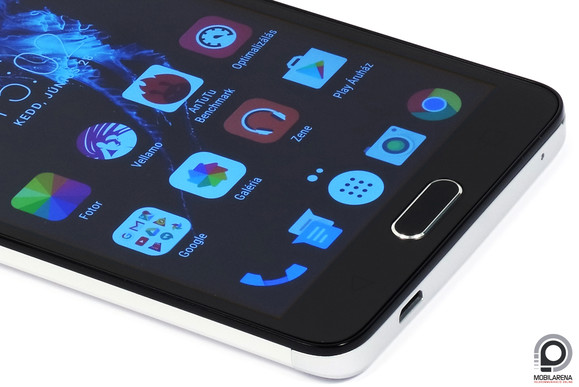

A Flash nem az Alcateltől kölcsönzi a gyártói felületet, hanem magától a Google-től, így a Material Design stílusú animációk, alkalmazásváltó, értesítési- és kapcsolópanel, telefonkönyv és AOSP-alapú billentyűzet is visszaköszön, plusz a magyar szótárral és korrektúrával rendelkező TouchPal klaviatúra is elérhető. Így aztán bárki otthon érezheti magát a Plus 2-n, aki az elmúlt két évben találkozott egy érintetlen Androiddal, ami a felület sebessége és a visszafogott memóriahasználat szempontjából is előnyös. Különösebb extrák nincsenek; az alkalmazásváltóban opció minden futó app bezárása, a gyors letöltés opció pedig egyszerre próbál WiFin és 4G lekapni fájlokat a netről, ha megengedjük neki. Elérhető még kétkoppos felébresztés és képernyőzár, az utóbbi a kezdőoldalon, ahol 5 x 4-es az ikonkiosztás. Az alkalmazástárban függőlegesen lehet görgetni.
A kezdőképernyőbe épített ujjlenyomat-olvasó érintésalapú, maximum 5 mintát lehet hozzárendelni. Az egész gyorsan, viszont tízből nagyjából hétszer sikeresen azonosító szenzor a képernyőzáron túl alkalmazásindításhoz is bevethető: minden egyes regisztrált ujjhoz hozzárendelhető egy-egy app, amelyet a rendszer kikapcsolt képernyőről azonnal elindít. A mobilt küldő webshop a maga áruházas appját, a Fotor képszerkesztőt és a 7am News hírolvasót mellékelte, a rendszer optimalizálásért és erőforrás-felszabadításért pedig a hardveres funkciókat összefogó Optimalizálás felel. Minden más tényleg 6.0-s androidos, így az elválasztók nélküli telefonkönyv is, gyorskereséssel és gyorshívással a tárcsázóban. A névjegyeket számos online fiókból, a telefonról és a SIM-ekről is be lehet hívni, illetve vezeték- és keresztnév szerint rendezni. A telefonszám nélküli ismerősök elrejthetők. A napló jelzi, hogy melyik hívás melyik számról folyt, ha két SIM-et használna a tulaj.

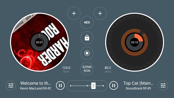

A zenelejátszó Mix néven fut, és a wma formátumon kívül megbirkózik a népszerű kiterjesztésekkel. A számokat előadók, albumok, listák, műfajok és ábécérend szerint listázza, a dalokat pedig a nevéhez méltóan két virtuális lemezjátszón engedi összemixelni, jó pár opcióval, hogy az emberből okostelefonos DJ váljon másodpercek alatt. Hangszínszabályzó és FM-rádió is elérhető. A gyári videolejátszó a H.263, H.264, Mpeg4, DivX és XVid kódolásokat meghajtja, az AC3 hangot és a feliratokat viszont nem. Ezeket a BS Player elviszi, a 4K-s tesztfájl viszont azon is kifogott. A 1080p-s videók gond nélkül elfutnak.
A hátlapi hangszóró átlag feletti hangerőre képes, a maximumnál azonban zörejes muzsika árad ki, 2-3 lépéssel lejjebb kell szabályozni, hogy a kategóriaátlagot megüsse a színvonal. Asztallapra téve némileg tompulnak a dallamok, de nem jelentős mértékben. A fülesre menő hangminőség közepes, igazán dinamikus hangképre ne számítsunk, viszont a frekvenciaátvitel kiegyensúlyozott és a zajból is kevés hallatszik.
