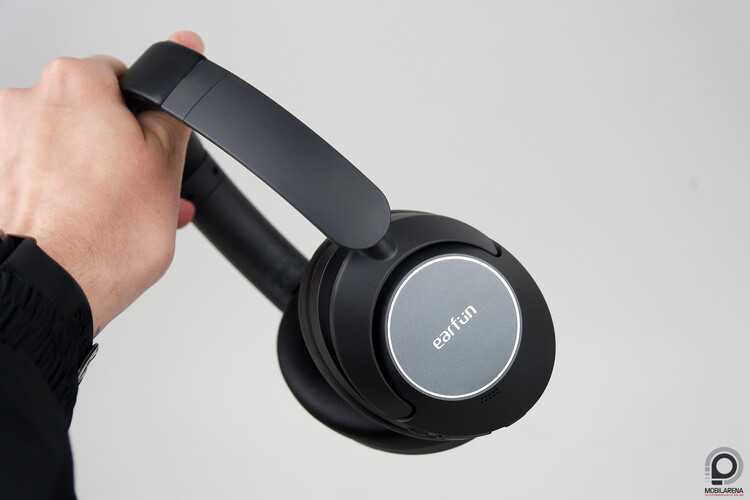

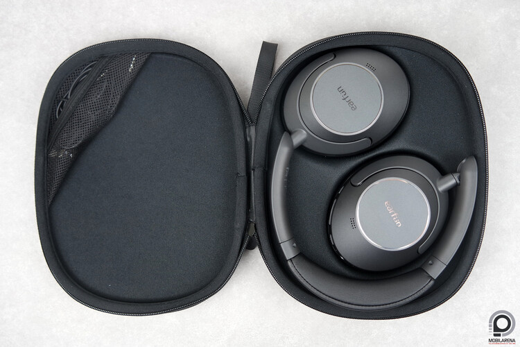

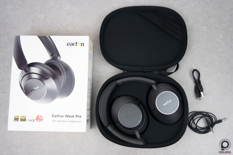

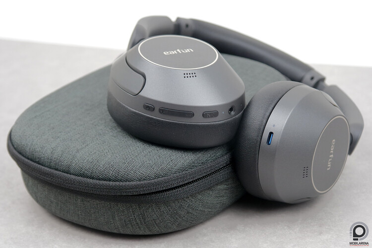

A doboz az Earfuntól megszokott sárga-fehér színben pompázik, benne a fejhallgató és a hozzá tartozó kemény hordozó kapszula található, illetve némi papír alapú leírás. A hordtok fedelét zipzár rögzíti, a kemény felületet pedig szövetborítás fedi. Színek terén egyelőre nincs választási lehetőség, a Wave Pro csak szürke-feketében elérhető, a tok hozzá passzoló színben érkezik. A hordozó fedelét felnyitva a fejhallgatókkal nézünk szembe, a fülkagylók behajthatók a fejpánt alá és el is forgathatók.

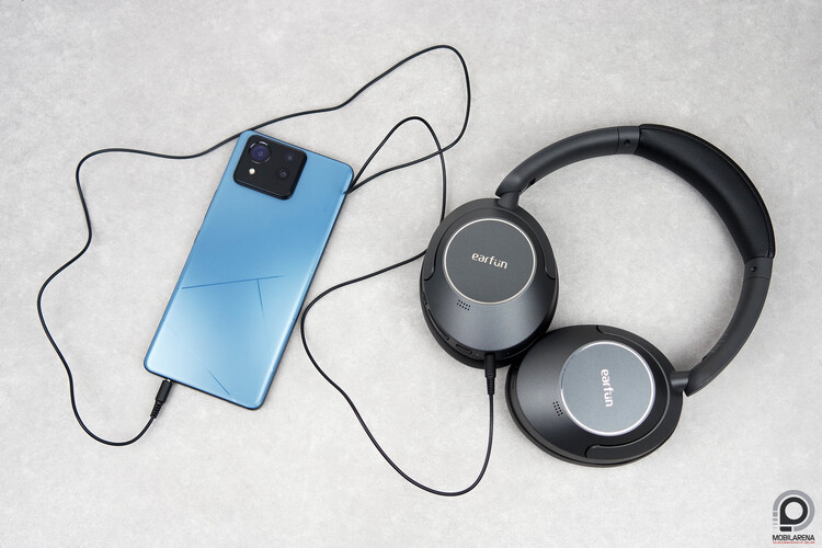

A fedél belső részén egy kis szütyő, ide került az USB-C töltőkábel és az 1,3 méter hosszú 3,5 mm-es analóg kábel, amin keresztül a Wave Pro kikapcsolt állapotban is képes hangot lejátszani. Viszont a fejhallgatóba épített mikrofonok nem működnek analóg kapcsolattal tapasztalataink szerint, ahogy az ANC vagy az egyéni EQ sem, mert amint érzékeli a 3,5 mm-es kábelt a fejhallgató, kikapcsolja magát. Ennek átállítására nincs lehetőségünk az Earfun alkalmazásában, ami kicsit szomorú, az ANC jól jönne vezetékes hangátvitel mellé úgy is, hogy a repülőgépes adapter kimaradt a dobozból.

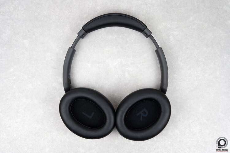

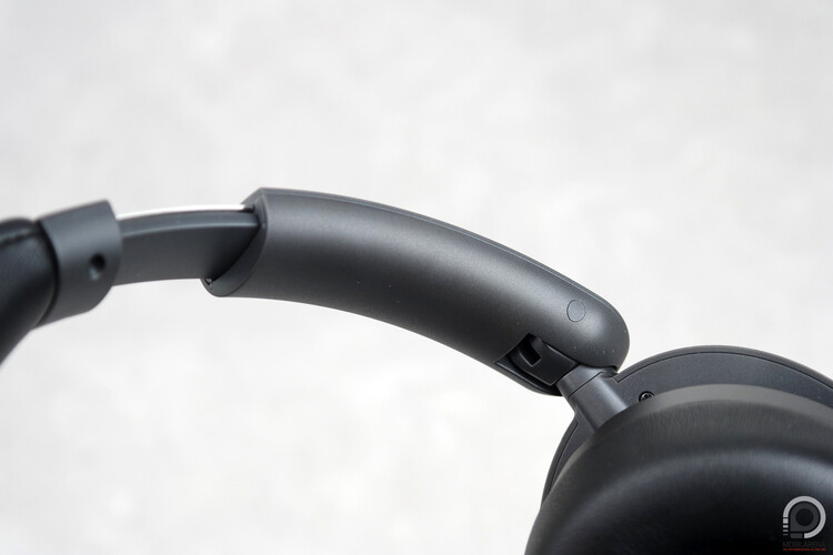

A fejhallgató 160 x 81 x 211 mm, a fül köré illeszkedő memóriahabos párna 40 x 60 mm-es, borítása puha, ám nem tökéletesen szellőző műbőr. A fejpánt fém belül, külső borítása műanyag, a fejtetőhöz pedig memóriahabos párna ér, szintén műbőr borítással. 268 grammjával nem nehéz a füles, két kétórás repülőúton végig kényelmesen viseltem, nem nyomott, nem szorított, nem csúszkált a fejemen. Szemüveggel is viselhető, egyáltalán nem éreztem szorosnak, nem nyomta a szemüvegem szárát az arcomhoz. A közelségérzékelő szenzor viszont kimaradt, és ahogy a márka fülhallgatóinál, úgy itt is hiányoltam, hogy ha leveszem a fejemről vagy csak elemelem az egyik kagylót a fülemtől, automatikusan szüneteltesse a lejátszást.
A bal kagylón találni az USB-C csatlakozót, ezen keresztül csak tölthető a beépített 800 mAh-s akkumulátor, hangátvitelre nem képes. Adott még egy töltésjelző LED, illetve mikrofonok is, érintőfelület nincsen, irányítás a jobb kagylón elhelyezett gombokkal történik. Ezekből négy van: be- és kikapcs, ANC, hangerő fel és hangerő le. Mellettük a 3,5 mm-es csatlakozó és egy újabb állapotjelző LED, ez fehéren világít bekapcsoláskor, villog párosítás módban, és pirosan villan fel, amikor kikapcsoljuk a fejhallgatót.
A gombok kényelmesen elérhető helyre kerültek, az alkalmazáson keresztül pedig állítható funkcionalitásuk. IP-védelem nincs, esőben ne flangáljunk vele kint. Ha a hordozót nem akarjuk magunkkal vinni, a kagylók behajthatók a szár alá, így viszonylag kis helyre összecsukható a fejhallgató, bár az egyszerű műanyag készüléktest nem tűnik a legerősebbnek, így lehet érdemes inkább a tokban tárolni a Wave Prót.

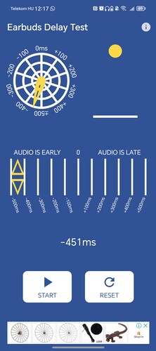

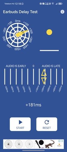

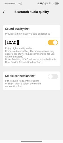

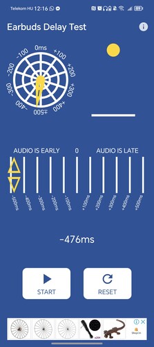

A Wave Pro ha nem a 3,5 mm-es kábelt használjuk, akkor Bluetooth 5.3-as vezeték nélküli kapcsolatra épít, a standard SBC és AAC audiokodek mellett pedig támogatja a nagy felbontású LDAC-ot is. Utóbbi lemondással jár a kéteszközös multipont kapcsolatról, illetve a játék módról, ami alacsony késleltetést ígér. A gyakorlatban azt tapasztaltuk, hogy a hang kodektől függetlenül 400 ms feletti értékkel siet a Wave Prón, a játékmóddal pedig 180 ms-os érték körülre változik, ám ott már késni fog. A gyakorlatban a Netflix, YouTube, Disney+, stb. korrigálja ezeket, így videót nézve nem szólal meg később a fülünkben a hang, mint ahogy a beszélő kinyitotta a száját a képernyőn.
Az első két kép LDAC és AAC kodekkel, a harmadik kép AAC kodekkel játék módbanAz első két kép LDAC és AAC kodekkel, a harmadik kép AAC kodekkel játék módbanAz első két kép LDAC és AAC kodekkel, a harmadik kép AAC kodekkel játék módban Az első két kép LDAC és AAC kodekkel, a harmadik kép AAC kodekkel játék módban (forrás: Mobilaréna) [+]
Használtam a Zenfone 11 Ultrával és a Honor Magic V2-vel egyaránt a fülhallgatót a laptop mellett (RSSI: -34 dBm), a V2-vel időnként produkált másodperces kieséseket a hang forgalmas városi környezetben lokálisan tárolt fájlok lejátszásával is a fejhallgatón. AAC kodekkel nem tapasztaltam ilyen problémát, több eszközös kapcsolat során automatikusan erre vagy rosszabb esetben SBC-re vált a Wave Pro. A csatlakoztatott eszközöket az alkalmazásban láthatjuk, viszont nevüket nem írja ki a program.

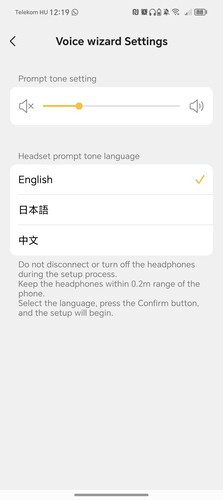

Állítható a módok közti váltást bejelentő hang ereje, akár teljesen ki is kapcsolhatóÁllítható a módok közti váltást bejelentő hang ereje, akár teljesen ki is kapcsolhatóÁllítható a módok közti váltást bejelentő hang ereje, akár teljesen ki is kapcsolható Állítható a módok közti váltást bejelentő hang ereje, akár teljesen ki is kapcsolható (forrás: Mobilaréna) [+]

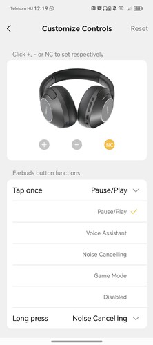

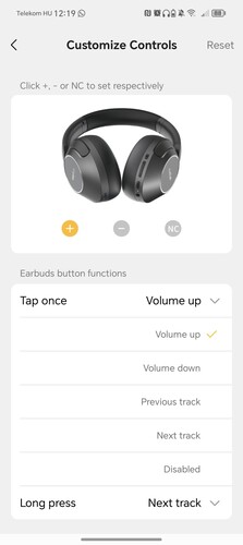

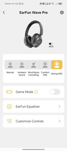

Az NC feliratú ANC gomb alapértelmezetten vált a hangátengedő, normál és zajszűrő módok között egy nyomásra, a hangerőszabályzók pedig a hangerő állítása mellett a lejátszott tartalom léptetésére is jók nyomva tartással. Az Androidra és iOS-re is letölthető Earfun Audio alkalmazásban állítható a hangerőgombok és az ANC feladata, például lehet velük gyorsan kapcsolni a játék módot is, de akár le is tiltható, hogy bármit csináljanak. A bekapcsoló gomb feladatköre nem változtatható, a két másik gomb pedig csak a szimpla nyomást vagy a nyomva tartást képes felismerni, dupla vagy tripla kattintásra nem reagálnak.

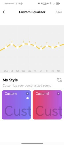

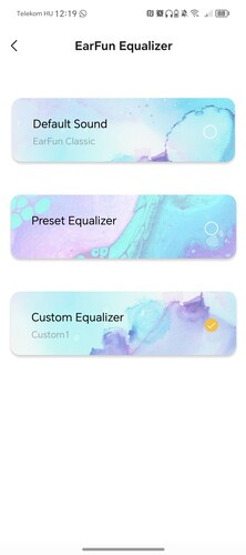

A zenei hangminőség átlagos használatra megfelelő, ám kimagaslónak nem találtuk. Az alapvető EQ beállítások mellett Bluetooth kapcsolaton természetes, de kissé lapos a Wave Pro hangja a 40 mm-es dinamikus meghajtókkal. A magas hangok részletes reprodukciója nem mindig sikerül tisztán, az alapvető beállítások mellett pedig hiányzik a középtartományból az élet. Ugyanakkor nincs túlzott hangsúly a mélyeken, ami az árkategóriában egyébként jellemző szokott lenni. A beállítások között létrehozhatunk a hangszínszabályzóval egyéni EQ profilokat, amik segítenek az előbb felsoroltakon változtatni, és élvezhetővé teszik a Wave Pro használatát. Björk It’s Oh so Quietje például némi EQ-val való foglalkozás után meleg és tiszta középtartománnyal, érezhető dobokkal, és kellemes dinamikával szólal meg, de a magas tartomány részletességével és tisztaságával így sem voltunk tökéletesen megelégedve. A sztereó elválasztás pontos, a hangtér fejhallgatóhoz képest kicsit szűkös, és nincs 360 vagy Spatial Audio térhatás.

Az analóg kábel csatlakoztatása változtat a hangzásvilágon, tapasztalataink szerint ilyenkor jelentősen több méllyel operál a Wave Pro és a magas hangok reprodukciója pedig tovább veszít tisztaságából — például a fúvósok a fentebb említett dalban —, amin nem is változtathatunk az appon keresztül, hisz a fejhallgató a kábelt érzékelve automatikusan lekapcsolja magát.
