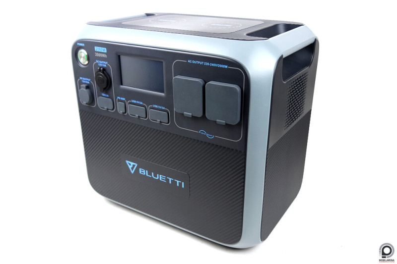

Amikor legutóbb ki tudtunk próbálni Bluetti terméket, akkor a kínálat alsó részéről halászgathattunk, a cég egy EB70-et küldött el a számunkra, de merő véletlenségből egy EB3A-ra is rátettük a kezünket, mert az egyik cimborám pont vett egyet. Ez két, jóval kisebb masina, mint az a 27 kilogrammot nyomó AC200P, ami itt hever a szerkesztőség közepén, de nemigen fogja arrébrúgni senki. A matek egyszerű: minél nagyobb a motyó, annál nagyobb a kapacitása és annál nagyobb teljesítmény leadására képes, az AC200P pedig a cég hordozható kínálatának csúcsát képviseli minden szempont alapján. Meg is kérik az árát, 1500 euró a hivatalos összeg.
Akárhogyan is, ezen termékek népszerűsége ugrásszerűen nő. Ezt nem abból következtetem, hogy az összes haverom külső akkumulátorokkal rohangál, hanem a kínálat bővülése jelzi, hogy létezik igény az ilyen berendezésekre, nem csak a Bluetti, hanem számos más gyártó is benne van a buliban (Ulefone, Jackery, EcoFlow, Anker, de még az Alza is forgalmaz sajátmárkás cuccot), a minap nekiálltam ezeknek a berendezéseknek a tulajdonságait és árait összefésülni, de persze nincs két egyforma gép, az egyik teljesítményben több, a másik kapacitásban tér el, a harmadik szolgáltatáskínálatban más. És ez utóbbi lesz a kulcs a választás során, mert olyan aprónak tűnő, de fontos eltérések adódhatnak, mint a kimenetek száma és milyensége, a tölthetőség és a töltési sebesség, a dobozban levő kábelek sokszínűsége, a telefonos alkalmazás megléte, vagy éppen a hűtés hatékonysága és hangereje.
Az EB3A és az EB70 a pincében dolgoznak
Az EB3A és az EB70 a pincében dolgoznak [+]

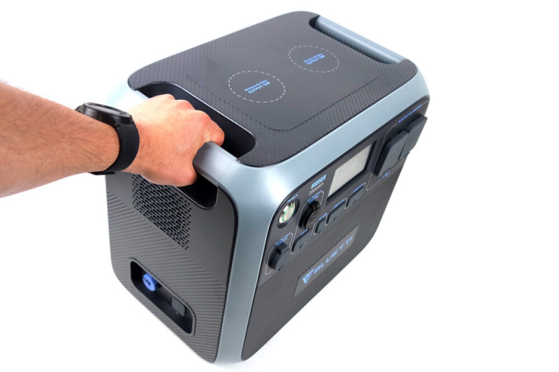

Amikor a két kisebb modellt nyaggattuk, akkor arra jutottunk, hogy kempingezéshez, pecázáshoz, vagy akár áramellátás nélküli hétvégi házakhoz ezek a motyók sok segítséget jelenthetnek, de sem az EB70, pláne nem az EB3A nem volt alkalmas arra, hogy komolyabb munkavégzéshez elég erőt és kapacitást szolgáltassanak. Az AC200P már meg tudja ugrani a szintet, persze egy kulcsrakész könnyűszerkezetes bungaló összeácsolásához már nem lesz benne elég nafta, de ha a kerti pajtát kéne összeütni, akkor ott már jól jöhet. A 2000 Wh-s kapacitás pedig hálózati áramforrás nélküli helyszíneken egy hétvégényi áramot garantál, ha nincs szükség hűtésre és fűtésre, hanem vizet forralnánk, notebookot, routert, lámpákat, kisebb hűtőszekrényt, vagy éppen egy hangfalat óhajtunk működtetni. A Bluetti sosem hagyja le a 12V-os szivargyújtóról való tölthetőség lehetőségét sem, tehát egy lakókocsis kiránduláson is hasznát vehetjük, egyrészt abban tutira elfér, másrészt menet közben tölteni is lehet, hogy este a babkonzervet ne gázlángon kelljen melegíteni.
Persze lehet lépkedni fentebb mind teljesítményben, mind pedig kapacitásban, de az AC széria többi tagja, valamint az EP-vel kezdődő, már kerekeken guruló modellek a gyártó szerint is a “home backup” kategóriájába esnek kvázi fix telepítéssel és bővíthető akkumulátoros kapacitással, valamint értelemszerűen az árfekvésük is magasabb.
