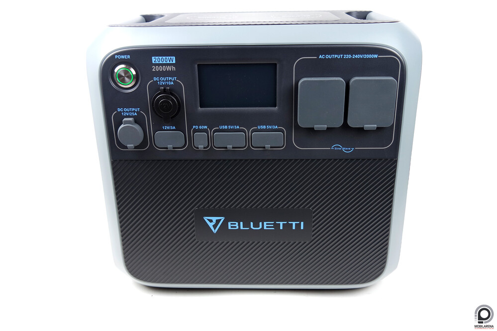

Az AC200P tényleg nem egy csöpp jószág. A tömegéről már volt szó, de a méretei sem aprók: 42 x 28 x 39 centiméteres kiterjedésű. A felső két sarkában alakítottak ki fogantyút azzal kalkulálva, hogy a júzerek két kézzel fogják emelgetni, ami még akkor is indokolt, ha most jöttünk a kettlebell edzésről. A cuccnak a frontoldala a leglényegesebb része, itt van az összes kimenet, mindegyiket gumiajtó védi, noha hivatalosan az AC200P vízálló, de csepergő esőben még nem rettegnék a használat során.

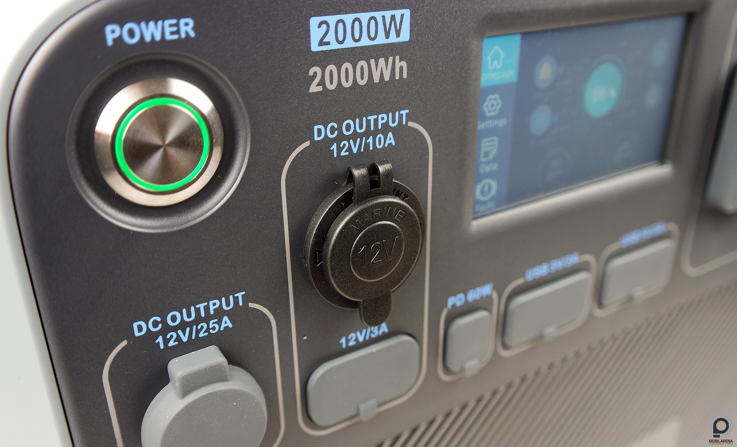

Adott kettő darab 230-as aljzat, egy darab Type-C USB, amely 60 wattot tud leadni, a másik négy pedig 5V/3A képességű (15 watt). Van egy 12 voltos szivargyújtós kimenet, egy 12V/25A RV kimenet, és két DC 12V/3A jellemzőjű 5,5 mm-es kimenet. Ezen kívül van egy irtó hangsúlyos bekapcsológomb a bal felső sarokban, illetve egy jókora érintőkijelző, ami viszont eléggé TFT, vagyis leginkább szemből nézve olvasható. Nem mintha Netflixet néznék rajta, de na.

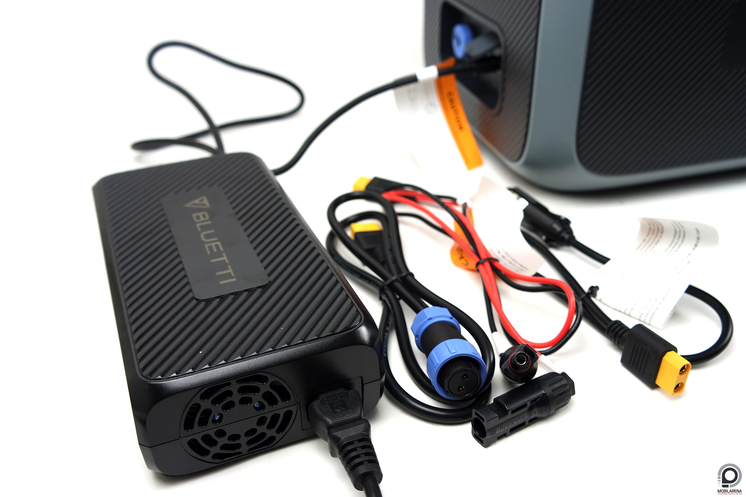

Oldalt lesznek még egy-két meglepetés. Az AC-n való töltés (maximum 500W) egy buflák nagy inverter segítségével oldható meg, aminek körcsatlakozója megy az AC200P-be, hagyományos PC-s táplábeles vége pedig az inverterbe, annak másik vége a konnektorba. Előfordul manapság már, hogy a gyártók (maga a Bluetti is) ezt az átalakítót beleépíti a készülékbe, ezért nem kell az adaptert külön cuccolni, de itt nem így történt. A másik bemenetünk egy kéttűs GX16, amihez adnak egy kábelt, amelynek másik vége XT90-es. És találunk még két kábelt, az egyik a szivargyújtóval indít, hogy XT90-ben végződjék, a másik pedig MC4-ből (napelemekhez), szintén XT90-es csatival, hogy aztán ezeket arra a kábelre lehessen kötni, aminek GX16 a másik fele és az megy bele a készülékbe. Itt 700 wattos töltési sebesség érhető el, de lehet táplálni a telepet egyszerre a két bemenete keresztül is, hogy 1200 wattal tudjuk tölteni. És a GX16-os csatlakozón keresztül lehet rá külső akkupakkot csatlakoztatni, hogy adott esetben megduplázhassuk a kapacitását.
Ez az egész kábelkavarás némiképp túlzás ahhoz képest, amit az EB70-nél és főleg a beépített inverteres EB3A-nál láttunk, de az AC200P egyrészt egy valamivel régebbi modell, másrészt viszont mindent annak rendelnek alá, hogy kimaxolják benne az akkumulátor méretét úgy, hogy még az aktív hűtésnek is bele kell férnie. A doboz tetején kettő darab vezeték nélküli töltőpad várja a telefonokat egyenként 15 wattos teljesítménnyel, oldalt csak a hűtés rácsait látjuk, hátul a specifikációt, alul pedig négy masszív, gumiborítású, csúszásgátló lábon áll a cucc, de mivel 27 kilogramm, ezért kevés olyan élethelyzet adódik, amikor az ember véletlenül felborítja. Bár rettentő módon vonzott az opció, hogy ráüljek, mert akkor még horgászszéket sem kell vinni egy jó pecázáshoz, a cuccot nem erre tervezték, a borítása műanyag, szóval ne kockáztassunk.

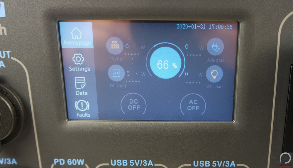

Aki eddig figyelmesen olvasott, az mostanra kvázi mindent tud, mert amúgy a készülék használata triviális. Feltöltöd, használod, feltöltöd megint, lényegében ennyi. De persze vannak opciók. Egyrészt fontos tudni, hogy lehet róla működtetni fogyasztókat, miközben töltjük. Másrészt a 2000 watt tényleg kijön belőle, simán meghajtotta a fűnyírót (1600 watt), a hajszárítót (1200 watt) és a vízforralót (2000 watt) — de nem egyszerre, olyankor deaktiválja a kimeneteket a gép, ha túlzott energiaigény lép fel. Ilyenkor kicsit sípol és a kijelzőn megjelenik a “fault” felirat, amit megérintve egy hibaloghoz jutunk, ha nem lenne tök egyértelmű, hogy túl sok áramot akartunk kivenni a gépből.
Szintén az érintőkijelzőn látjuk az akkumulátor százalékos töltöttségét, valamint itt kapcsolhatjuk be külön a DC és az AC kimeneteket. Nyomon követhető, hogy melyik bemeneten milyen tempójú töltés látszik, állítható, hogy 50, vagy 60 Hz-es legyen az AC kimenet, illetve beállítható az idő és a dátum, aminek leginkább annyi az értelme, hogy a hibanaplóban stimmeljenek az eseményekhez rendelt időpontok. És le lehet tiltani az érintőkijelző csipogós visszajelzését, de annyit biztosan nem fogjuk nyomkodni, hogy zavarjon. A belső venti a porszívót üzemeltetve (750W) még nem, a vízforralt rádugva viszont már bekapcsolt, nem túl hangos, bőven lehet mellette beszélgetni és zenét is hallgatni.
