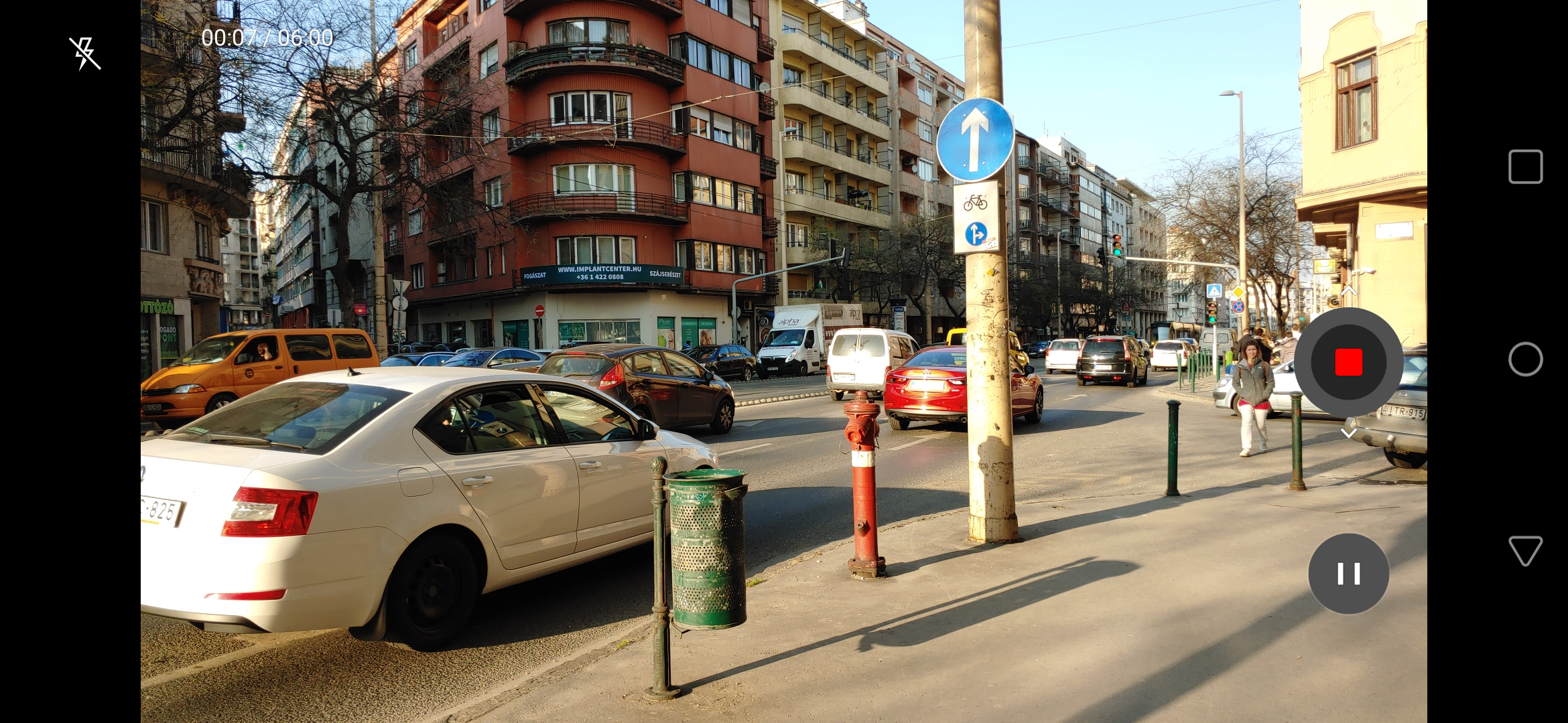

Szoftveres téren semmilyen különbség nincs a mobilok közt, ahogy szelfis és videós képességek terén is ugyanazt tudják felmutatni: ez utóbbiak a hátlapon 4K-ban 30 vagy 60 fps-sel, 1080p-ben pedig akár folyamatos 240 fps-sel is tudnak készülni, megszokott módon zajszűrt sztereó hanggal. Nincs komoly eltérés a tesztvideóink között, de természetesen teszünk ide a G8-cal készült videókból is egy adagot.

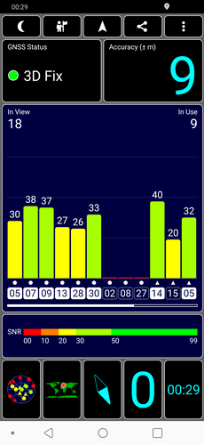

Meglepő volt tapasztalni, hogy a magasabb felbontású kijelző ellenére a G8 ThinQ tudott általános sebességben és AnTuTu-tesztben felülkerekedni, annak viszont örültünk, hogy a GPS-hiba ennél a példánynál nem jött elő, ha már a G8S-tesztkészülékünk szenvedett a helymeghatározással. A kamera az egyetlen olyan pont, ahol a valamelyest eltérő specifikációtól függetlenül nem lehetett komoly győzelmet megszavazni a G8 ThinQ javára. Mivel a G8 ThinQ nem jön hivatalosan hozzánk, így nem beszélnék arról, hogy kinek ajánlom a terméket, illetve mik az alternatívák, az összességében vett véleményem pedig nyilvánvalóan átjön a teljes cikkből: végtelenül kellemetlennek és meghaladottnak érzem ezt a generációk óta össze-vissza specifikációzott, végtelenségig variált G-szériás modellpalettát, aminek a végén a magyar felhasználók igazán soha nem járhatnak jól.
