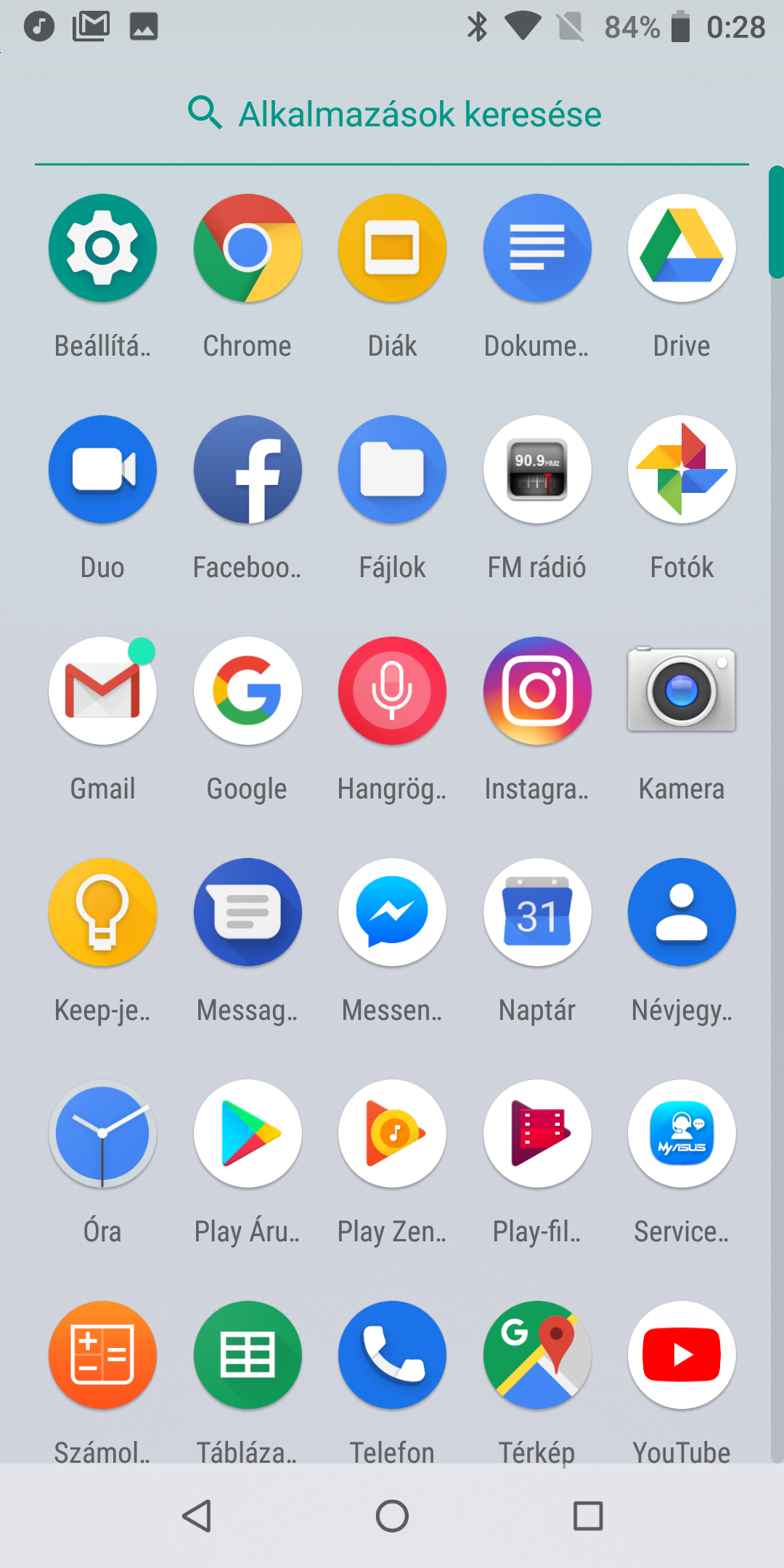

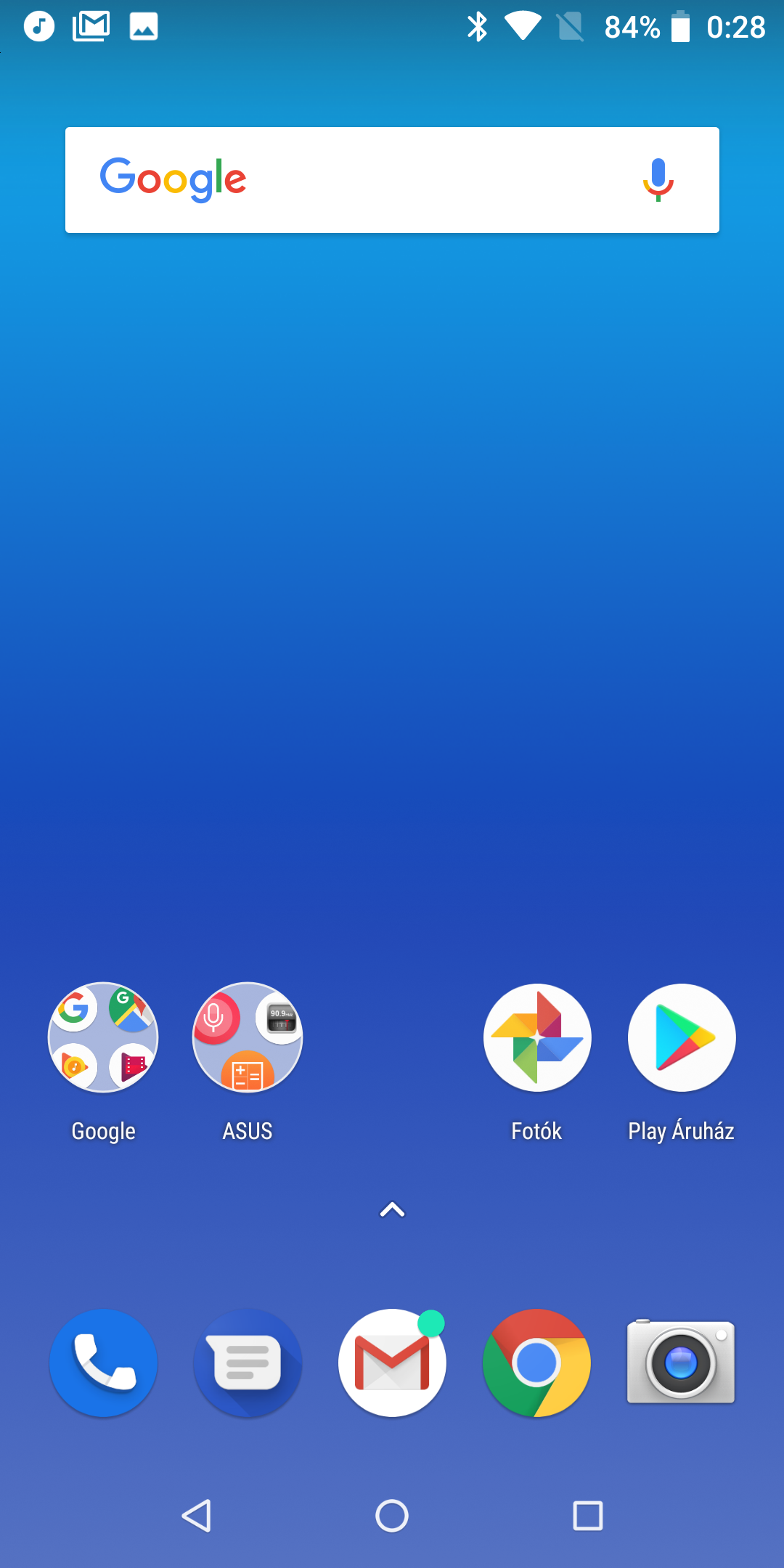

És itt van még egy csavar a történetben, ugyanis bekapcsolás után egészen meglepő módon nem a régóta csiszolgatott ZenUI kacsint vissza, hanem egy majdnem gyári Android, ami roppant szokatlan a tajvaniak kapcsán. Fokozza a furcsaságot, hogy mindezek ellenére a Zenfone Max Pro M1 nem tagja az Android One programnak, pedig pont úgy néz ki, mintha az lenne, fogalmam sincs, hogy mi van ennek a hátterében, de az biztos, hogy a kissé hosszúra nyúlt (3 hét) tesztidőszak alatt kétszer is érkezett rá frissítés, tehát nincs elhanyagolva attól függetlenül sem, hogy nincs rajta ZenUI.

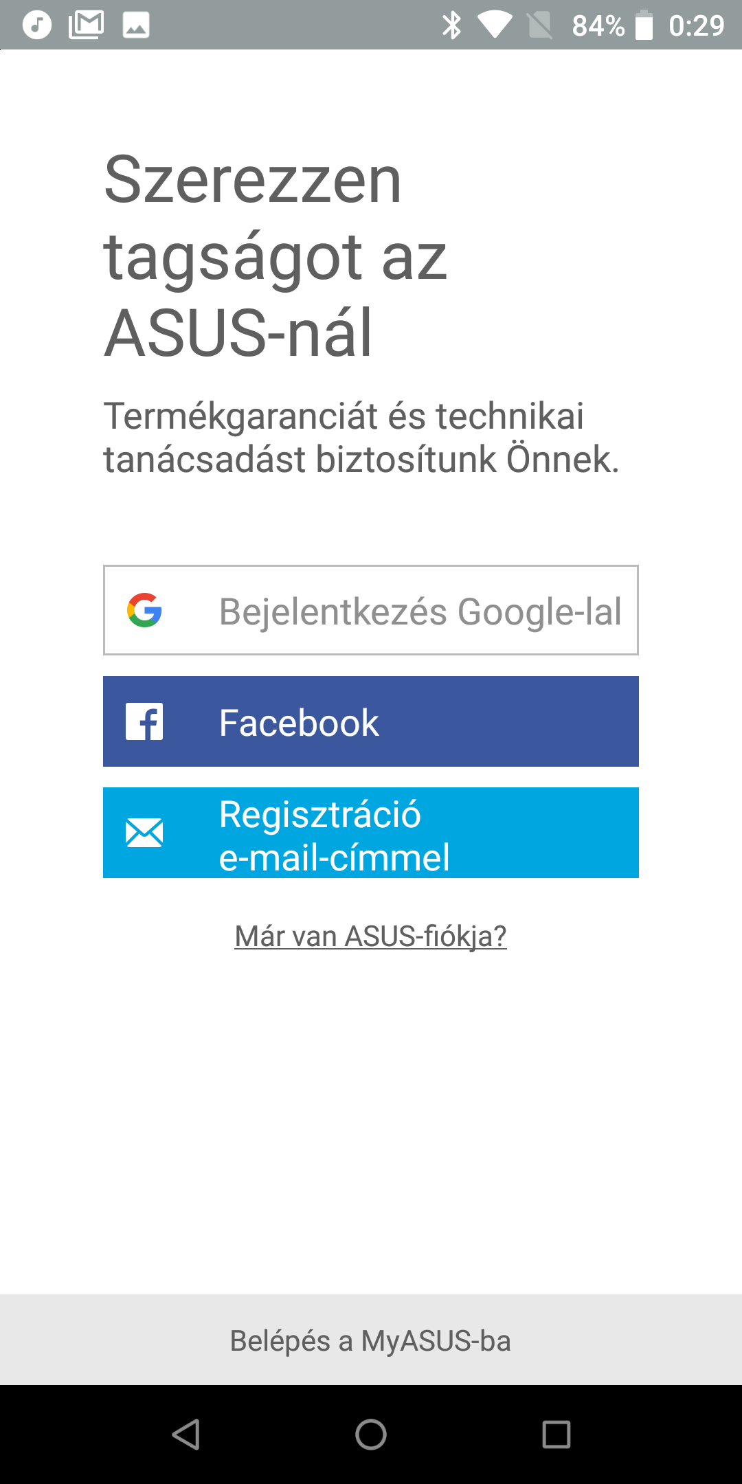

Noha első blikkre nem nyúltak az Androidhoz a tajvaniak, azért ez nincs teljesen így. A kamera saját szoftvert kapott például, van a készülékben arc alapú feloldás (egész jól működik), illetve kemény három darab saját alkalmazás, egy számológép, egy rádió és egy diktafon. Plusz voltak olyan kedvesek és a Facebookot, valamint az Instagramot előre telepítették a kedvünkért. Illetve MyASUS néven akad egy terméktámogatással foglalkozó app is, ahol kérdezgethetjük az illetékeseket és informálódhatunk a garanciális témákról.
Nem tudom, hogy ennek az egésznek van-e így értelme. Mert biztos lesznek olyanok, akik örvendeznek, hogy natív Androidot látnak maguk előtt, de a ZenUI az utóbbi időkben egyre korrektebbé vált, már egyáltalán nem az a túltolt csicsamicsa, mint korábban, ráadásul volt benne pár tényleg hasznos extra, mint amilyen az elmulasztott eseményekről emlékeztető kis izécske, a környezeti zajok erősségéhez alkalmazkodó csengőhang, a kiválóan paraméterezhető Audiovarázsló, vagy mondjuk a Webstorage. Legalább annyi lehetett volna, hogy srácok, itt egy ikon, kattints reá és itt a remek online boltocskánk, ahol az ASUS alkalmazásokat letöltheted az ASUS telefonodra mégiscsak.

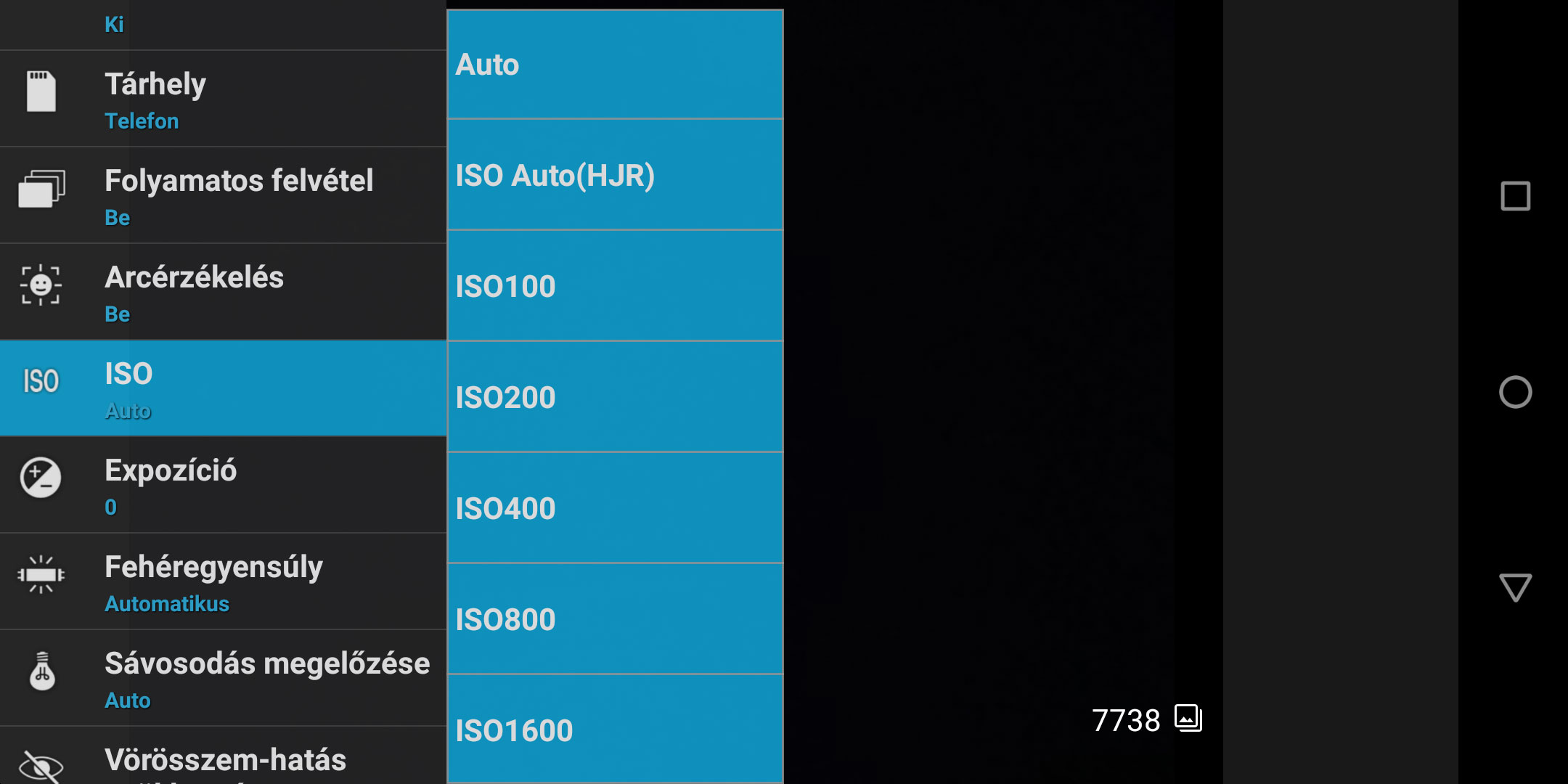

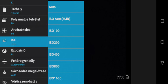

A kamera alkalmazás egyedi fejlesztés, de ettől még funkcionálisan nem extra, csak kicsit másképp vannak benne elhelyezve a dolgok. Bal oldalon sorakoznak a beállítások és az üzemmódok, itt nyilván a fogaskerék ikon mögött van ez-az, például a képminőséget leronthatjuk két lépcsőben (minek?), babrálható az ISO, az időzítő, a fehéregyensúly, az arcfelismerés és az expozíció. Lentebb a bokeh módot kapcsolgathatjuk és a portré funkciót (ez igazából arcszépítési extrákat rejt), illetve vannak még effektek, legalul pedig további üzemmódok jönnek fel. Ilyen a HDR, a tájkép, a sport és a virág, de akad még egy sereg környezeti profil. Az exponálás gyors, a fókuszálás is általában rendben van, ha a bokeh módot választjuk, akkor viszont riasztóan néz ki a keresőben a téma, mert csak a kép közepe éles, de aztán a fotó mégis olyan lesz (jó, olyasmi), mint amit ígértek. A lenti képcsokornál az első két fotó speciel ilyen.

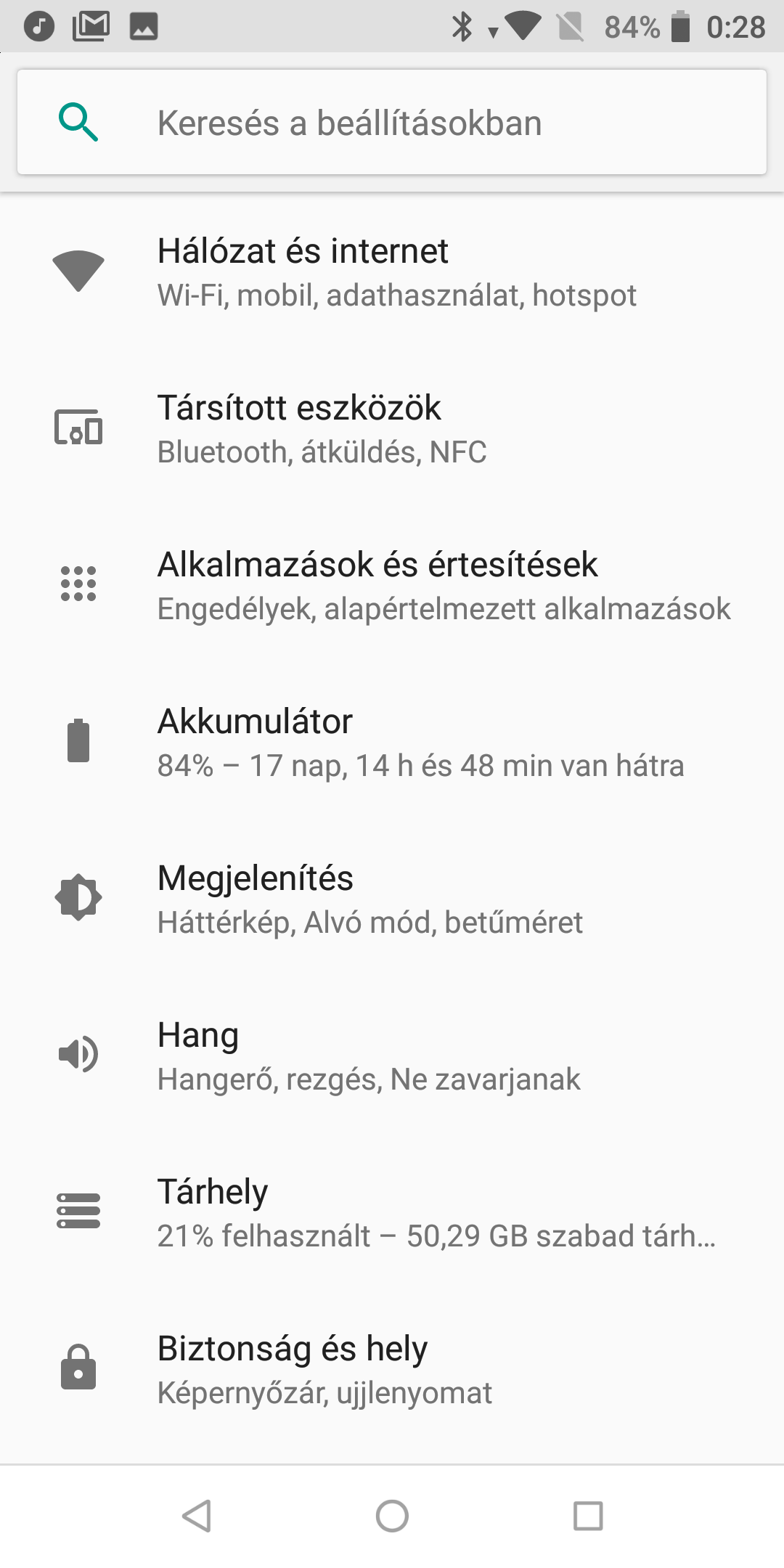

A Zenfone Max Pro M1 adu ásza mindenképpen az akkumulátor és az üzemidő. 5000 mAh az bizony soknak számít bármilyen kategóriában, úgy meg aztán pláne, hogy közben a telefon nem lett egy drabális cucc. És hát bírja is, valóban, a chipset is elég takarékos, a kijelző felbontása sem túl magas, a másfél napos üzemidő röhögve megvan, két napot is könnyedén össze lehet hozni egy kis odafigyeléssel. WiFi hálózaton, csutkára tekert fényerővel Full HD videót speciel 12 órán keresztül tudtam volna nézni, de ilyen hosszan nyilván nem néztem, csak futott.
