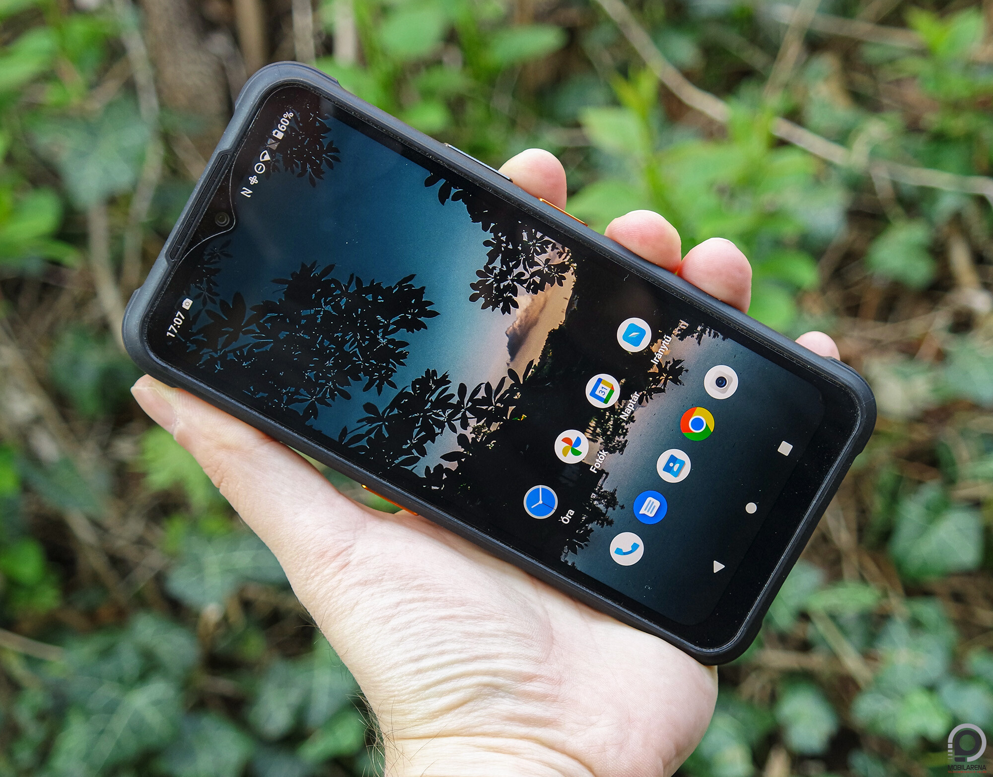

Nem csak a G2 ára sokkoló, hanem a méretei is: 177,5 x 85,3 x 25,3 milliméteren úgy kell hozzá nadrágot választani mindent elnyelő zsebbel. A 405 grammos tömeg súlyzózásra és megvadult, felénk robogó vadkan megszelídítésére is alkalmas, a 7000 mAh-s gigatelep pedig többnapos üzemidőt ígér. A csomagolásban mellékelt, 18 wattos adapternél persze van nagyobb teljesítményű, de legalább opció a vezetékmentes és a POGO állványos töltés, a kábel és a leírás mellett a pakk pedig az előre applikált fóliát is tartalmazza. Más tartozékot nem, ám a SIM tű hiánya már csak azért sem gond, mert a bal oldali fül mögül rövid körömmel is könnyű a hibrid dual nanoSIM / microSD tálcát előcsalni.

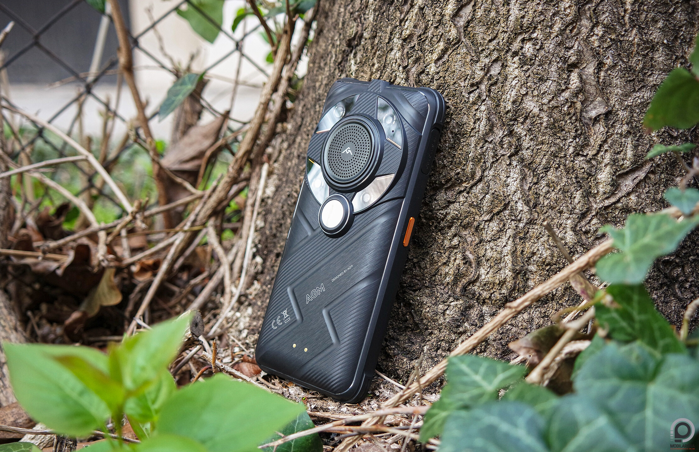

A masszív, IP68/69K és MIL-STD-810H alapon védett plasztik házra nézve nyilvánvaló a strapajelleg, pontosítás gyanánt az AGM pedig másfél méter mély vízoszlopban való 30 perces dekkolásról, 99%-os poros környezet, homok és miegymás tűréséről, illetve másfél méteres leejtések túléléséről beszél. A brutalista stílusú, sci-fi jelleg ugyanakkor hátlapra nézve villan elő: akkora tárcsa van felül, hogy arra azonosítatlan repülő tárgyak leszállhatnának, és a fényes fekete kör alul úgy kiemelkedik az egész plasztik lapból, hogy állandóan belebotlik a mobilt tartó ujj. A forma azonban ne tévesszen meg senkit: nem biometrikus azonosítóról van szó, mert a jobb oldalélen, a jó helyen lévő bekapcsolóba építve operál megbízhatóan – a hátlapi kör mögött az AGM saját hőkamerája bújik meg 245 x 192 pixeles felbontással és 5,6x-os nagyítású, 10 mm-es optikával.
A közép-középre tájolt elhelyezés hátránya az, hogy a fejnehéz G2-t biztonságosan megmarkolva mindig el akarja takarni az érzékelőt az ember, de az is befolyásolja a mérést, ha a peremén támaszkodik meg a mutatóujj, szóval pont nem került ideális pozícióba. Az óramutató járásával megegyezően haladva LED villanó, 108 megapixeles Samsung ISOCELL HM2 főkamera, 2 megapixeles makróegység és 20 megapixeles, éjjellátó infravörös modul pillantható meg, infravörös villanóval megsegítve. A nagy tárcsa közepére került a Guardian második slusszpoénja, a 109 dB-en tényleg roppant erélyes hangszóró, ami zenei szempontból nem nagy élmény (a ritka nagy mennyiségű mélyek például túl hangsúlyosak, a közepes és magas tartományok pedig kevésbé tiszták, de azért korrektek) csendes környezetben viszont garantáltan messziről meghallani a bejövő hívást.

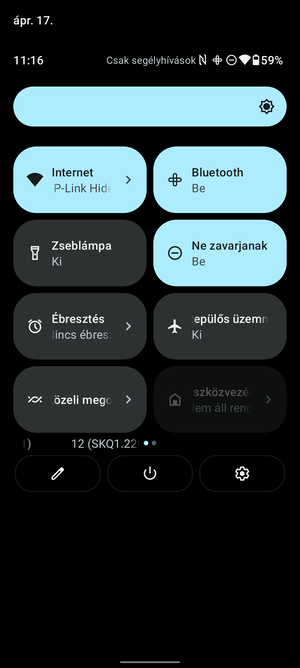

Az elvileg roppant hangos SOS jelzést viszont nem sikerült beüzemelni: semmi nem történik, ha a bal oldali, programozható gombhoz ezt hozzárendelem és bárhogy nyomogatom, a nevezett áron lassan pedig hiba, hogy nem érhető el kétirányú műholdas kapcsolat a hatóságokat mobilos lefedettség híján is elérni. Ugyanígy hiányzik az automatikus baleset érzékelés – csak hagyományos SOS hívás van, mint minden más telefonon, mobilhálózaton. Érdemes a programozható billentyűhöz inkább a felső élre dobott, 100 lumen fényáramú zseblámpát hozzárendelni, amely sokkal erősebb és koncentráltabb fényű egy szokásos mobilos LED-nél, viszont sokszorta haloványabb egy 240 lumenes Mi Power Bank Flashlightnál. Ezért gyanítom, hogy a 100 lumen messze nincs meg, a hatóságoknak, horgászoknak, vadászóknak és kerékpárosoknak tehát érdemes igazi zseblámpánál maradni.

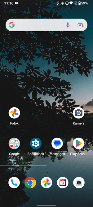

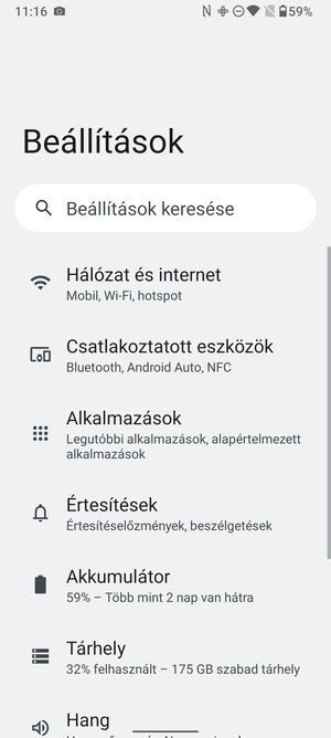

Azért az Android lehetne a 12-es főverziónál eggyel frissebb és a csúcsárazáshoz kötelezően kellett volna többévnyi szoftveres garanciát biztosítani, a magyar nyelv pedig csak addig van meg, ameddig a Google az AOSP-s rendszert lefordította. Minden AGM-s extra, a programozható gomb menüje és a hőkamera teljes kelléktára angol nyelvű, a beállítások vagy a sima kameraszoftver pedig keveri a kettőt. Vezetékmentes frissítések elvileg azért jönnek, a márciusi biztonsági hibajavítás pedig egész naprakész. A gyártó kérésére a hőkamerát egy APK fájlból frissítettük, szóval valamennyire pörög a támogatás. Mivel minden AOSP-s és Google szoftver rendben fut, szerszámos láda vagy egyéb kelléktár híján jöhet is a főszereplő, a fogás szempontjából elég rossz helyre tájolt hőkamera, amely valamiért az állóhelyzetet preferálja: a feliratai és mért hőmérsékletei nem fordulnak el a G2-t fekvő nézetbe döntve.

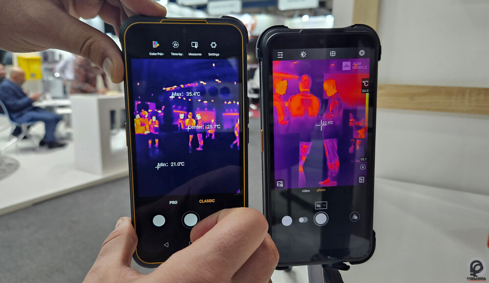

Egy hagyományos hőkamera látótere (balra) és a G2 monokuláris távcsöve ugyanarról a témáról [+]

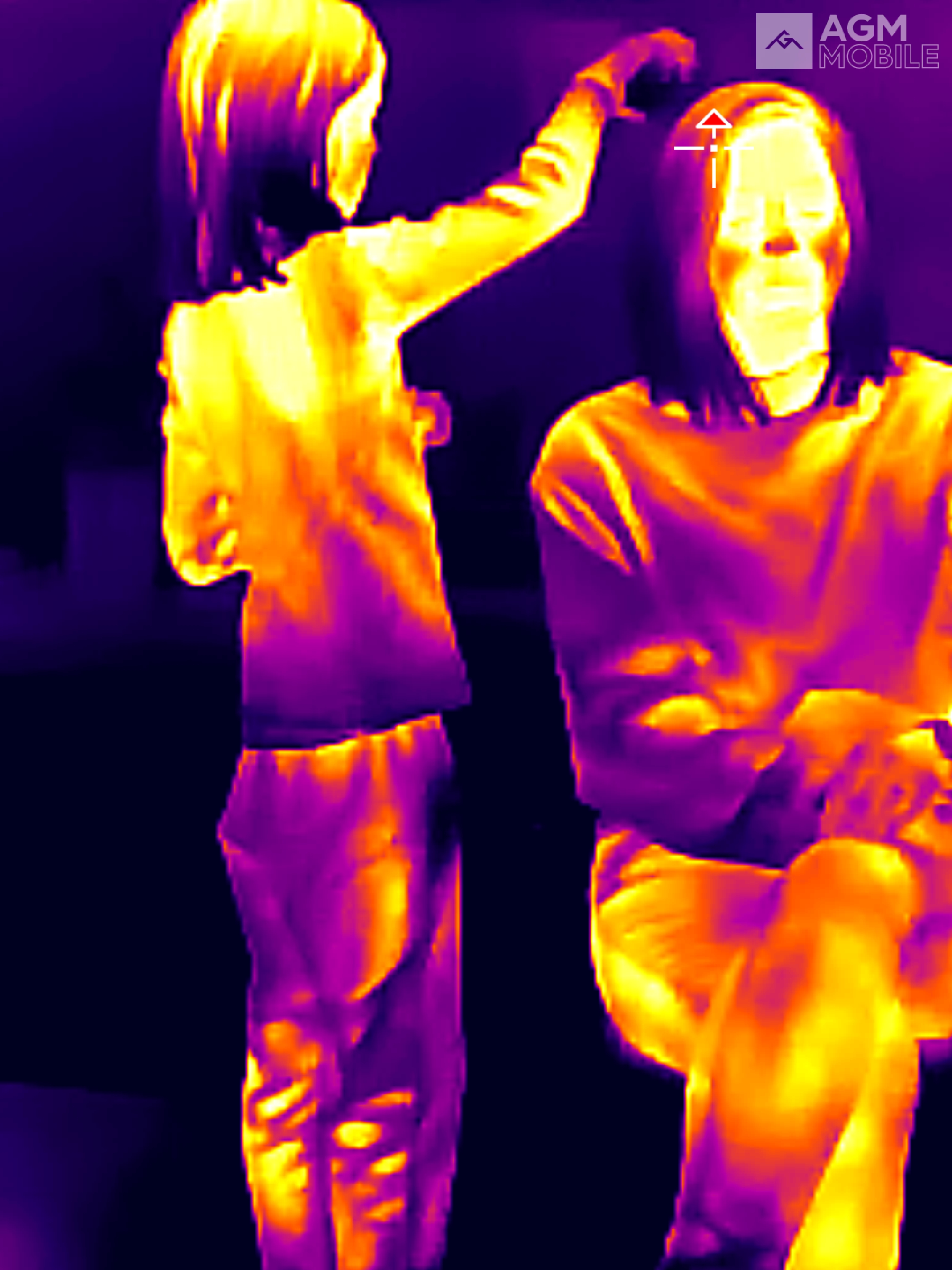

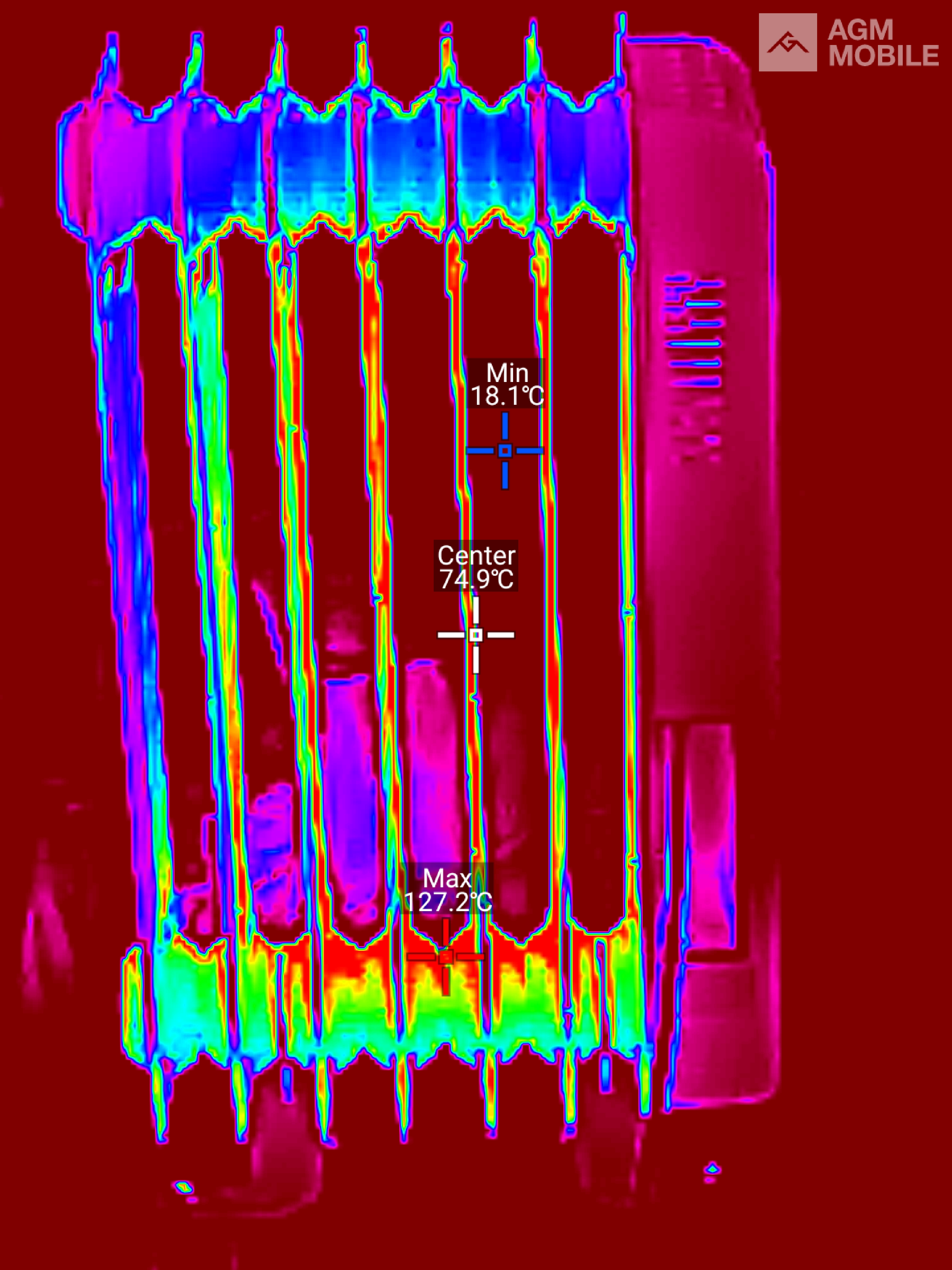

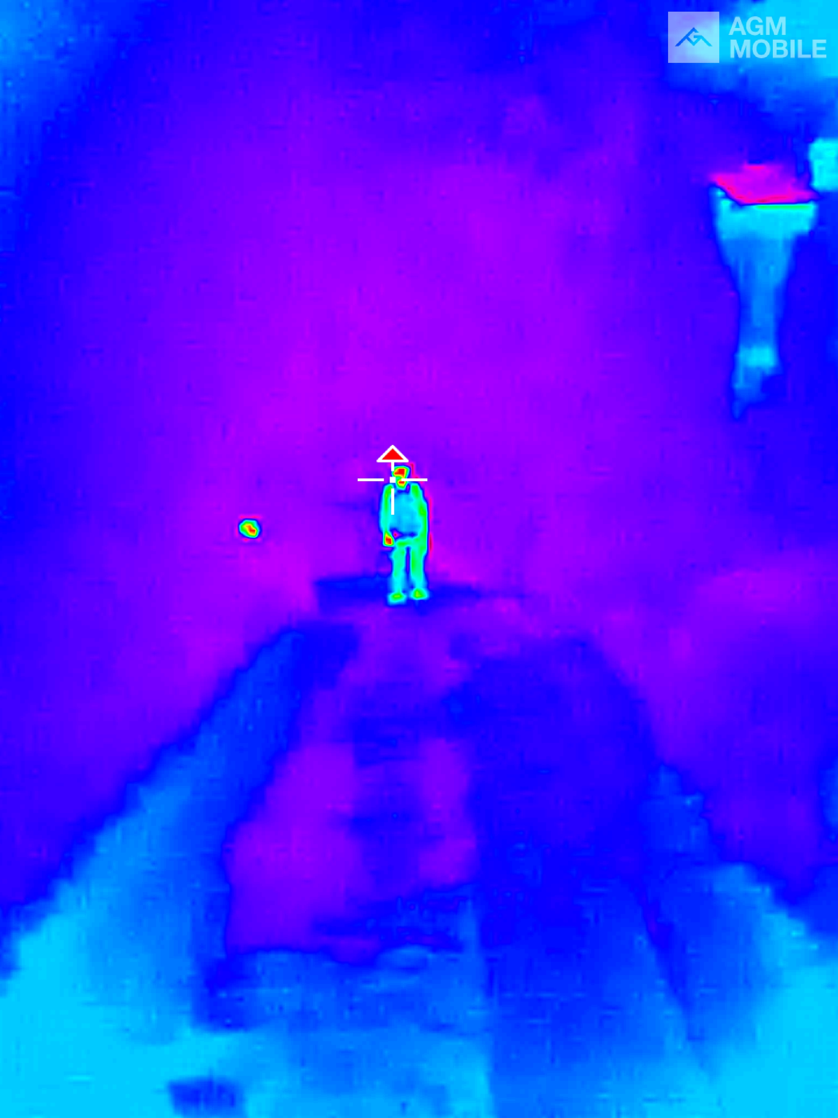

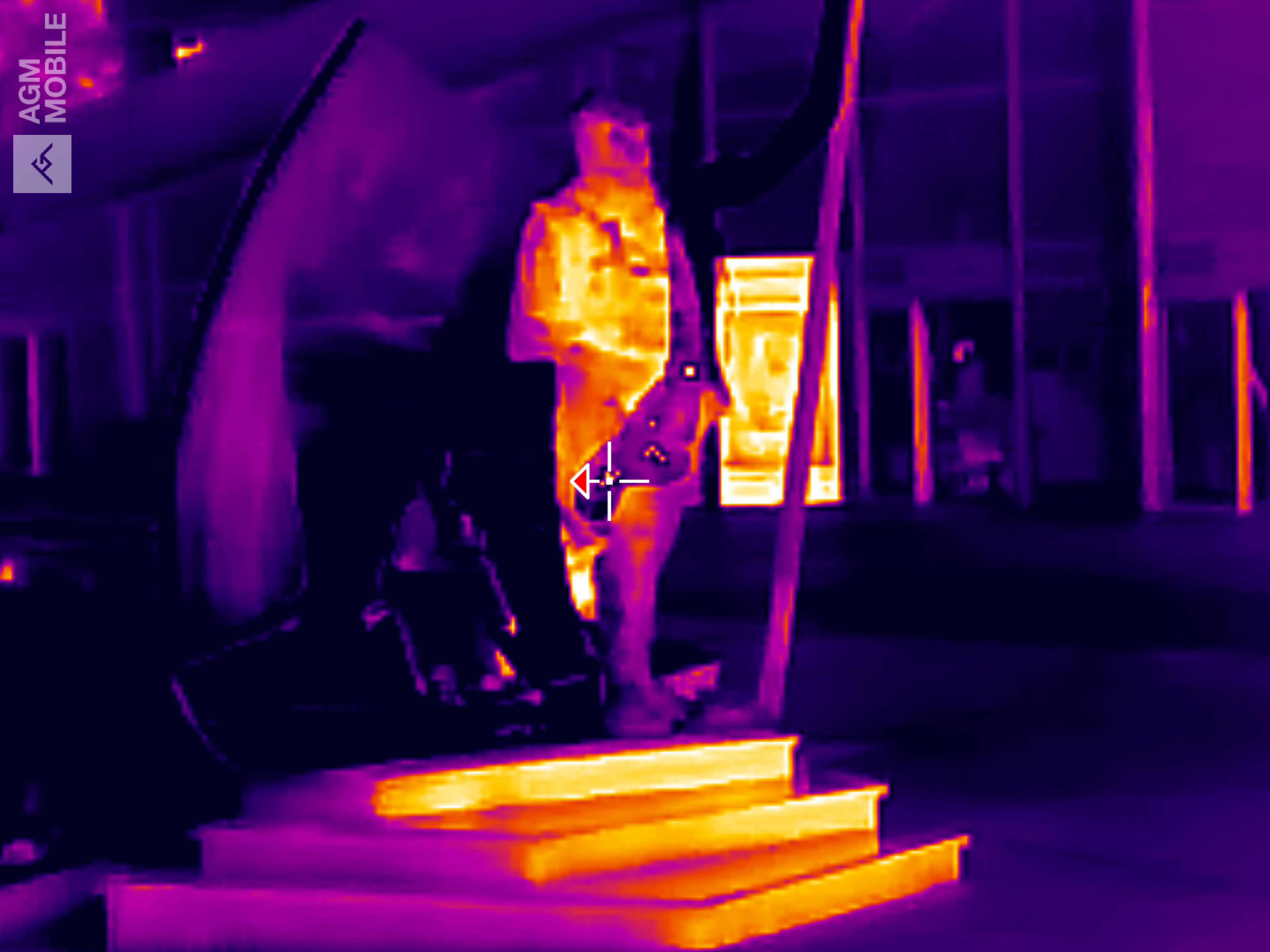

A rendszert nem a FLiR, hanem az AGM és beszállítói biztosítják 256 x 192 pixeles és 25 Hz-en operáló hőérzékelővel (a mentett képeket 10 megapixelre skálázza a rendszer), ami elé f/1-es rekeszérékű, különösen nagy fényerejű, autofókuszos, 5,6x-os optikai nagyítású, 10 mm-es lencse került. Ezzel a G2 Guardian egyedülálló a mobilos műfajban, ahogy a 20 cm-től elérhető fókusz is, ami ritka ekkora nagyítás esetében. Nincs viszont MSX, vagyis a kis felbontású hőkép és egy nagyobb felbontású, hagyományos segédkamera részleteinek összefésülése, amit a CAT-nál megszoktunk.
Cserébe a márka ígéri: a monokuláris távcsővel egy mezei nyúl hőalakját 100, egy emberét 500, egy járművét pedig 1000 méterről azonosítani lehet az élőképen és a felvételen, így a rengetegben eltévedt vagy szakadékba zuhant kirándulót, a bokorban rejtőzködő bűnözőt vagy ellenséget, a távolban haladó vadat vagy rudlit, illetve a hőhidakat, a hideg pontokat és egy láng forrását akár ködön és füstön keresztül a távolból is felismerhetjük.

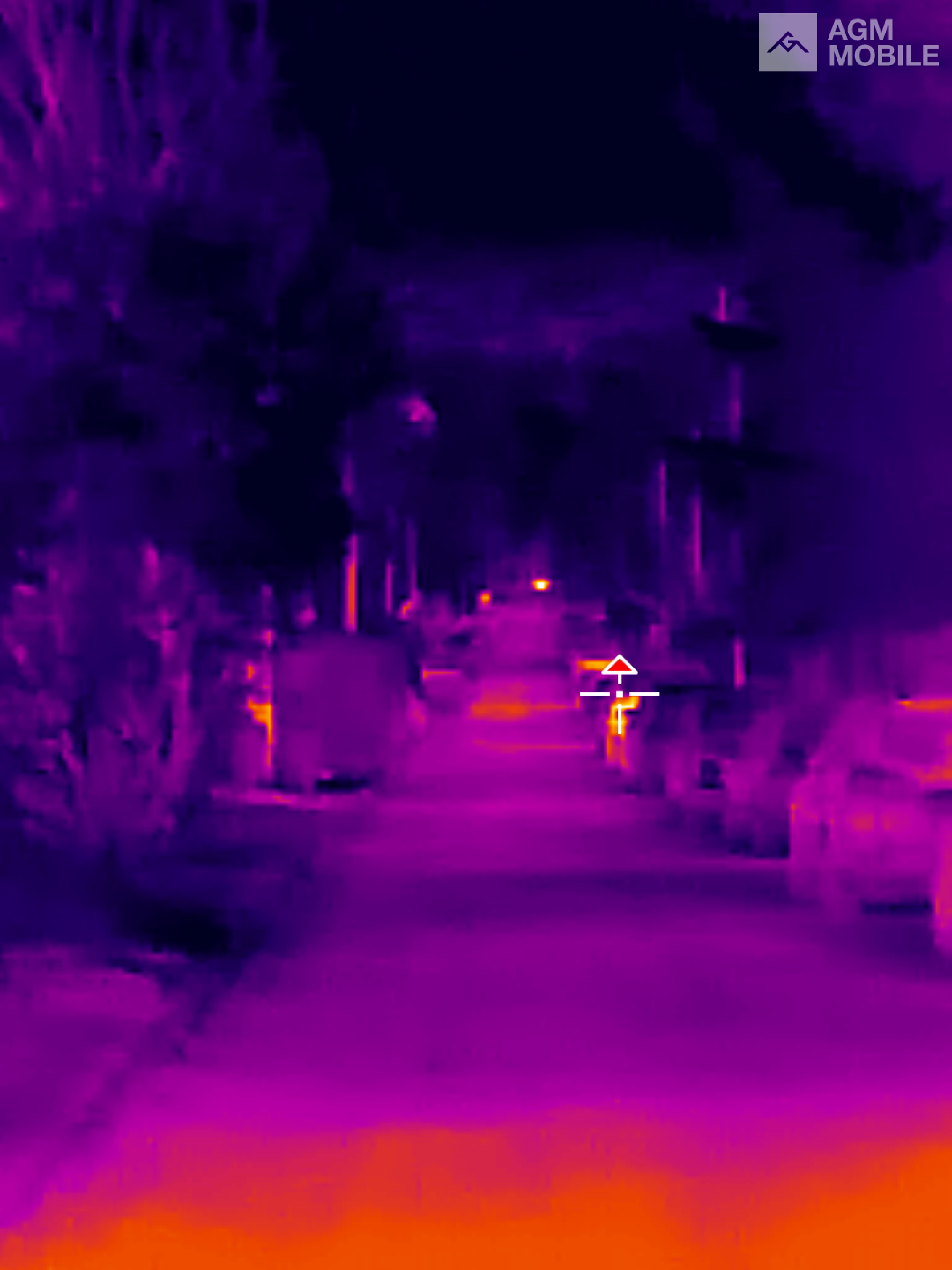

Hőkamera képek, 10 megapixel
Tíz másodperc kell a szoftver hidegindításától a fókusz megtalálásán át színezett hőkép megjelenéséig, majd további egy az ellőtt kép mentésig. Az autofókusz témát váltva elég lassú, hogy jobb legyen érintőfókusszal új élesítést kérni, de opció a manuális fókusz is. Az AGM -10 és 60 fokos külső hőmérséklet között javasolja a telefont használni, a szenzor papíron pedig 0 és 150 fok között mér, aminél vannak profibb megoldások a piacon – viszont a mélyhűtős ételre irányítva sikerült -20,5, gázlángra pedig 193,4 fokot mérnie. Két alapvető felhasználási módot kínál a gyártó: az éjjellátó nélkülöz minden kiírt és zavaró adatot, hogy tisztán egy élőlény vagy egyéb hőforrás azonosítására koncentrálhassunk (bár ettől még nem válik igazi éjjellátóvá). A hőkamera funkció pedig kiírja és menti a középső, a legalacsonyabb és legmagasabb hőmérsékletet, illetve tetszőlegesen kiválasztott pont értékeit vagy egy kézzel kijelölhető terület átlagát.

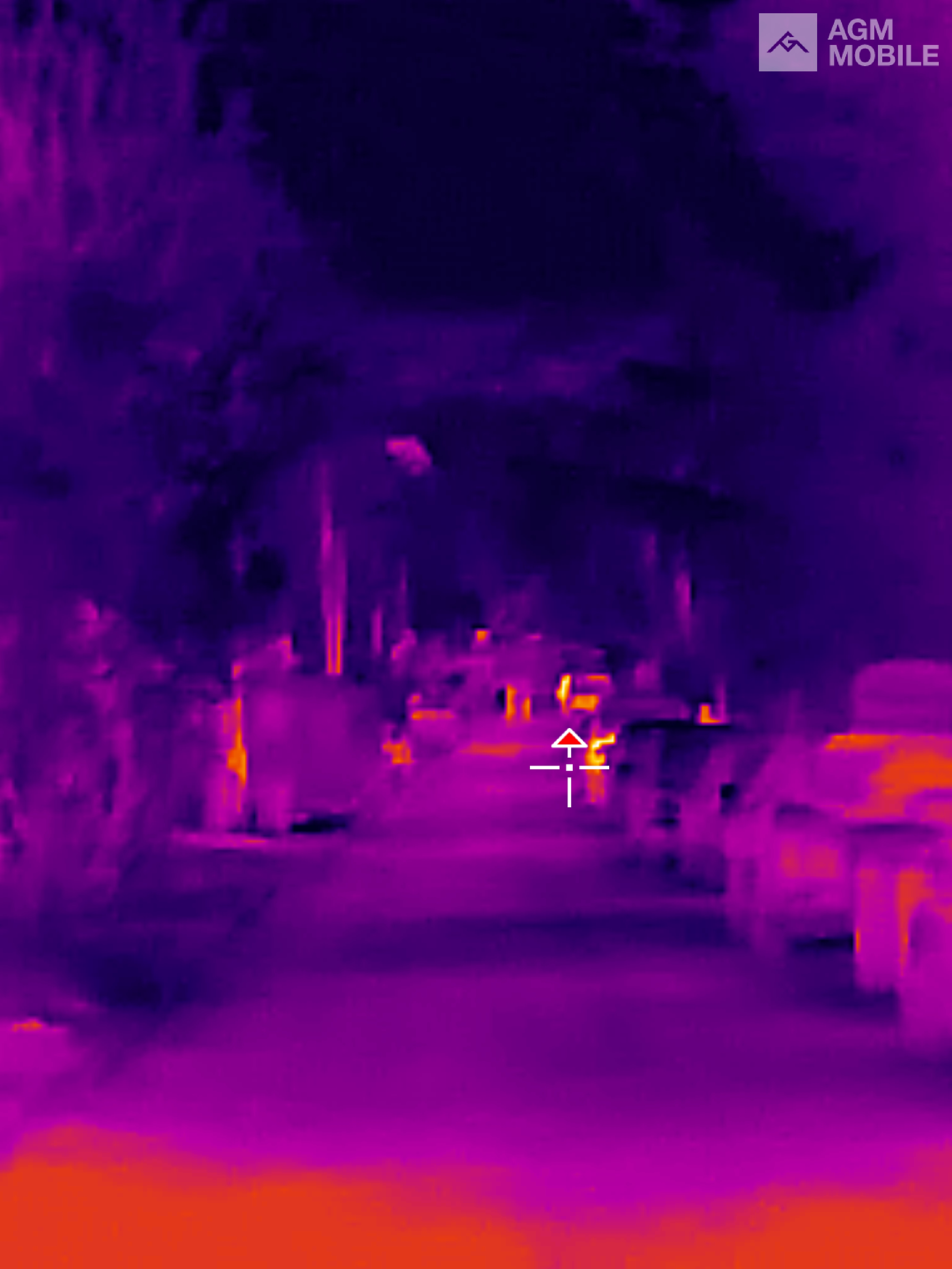

Hőkamera képek, kézzel elforgatva

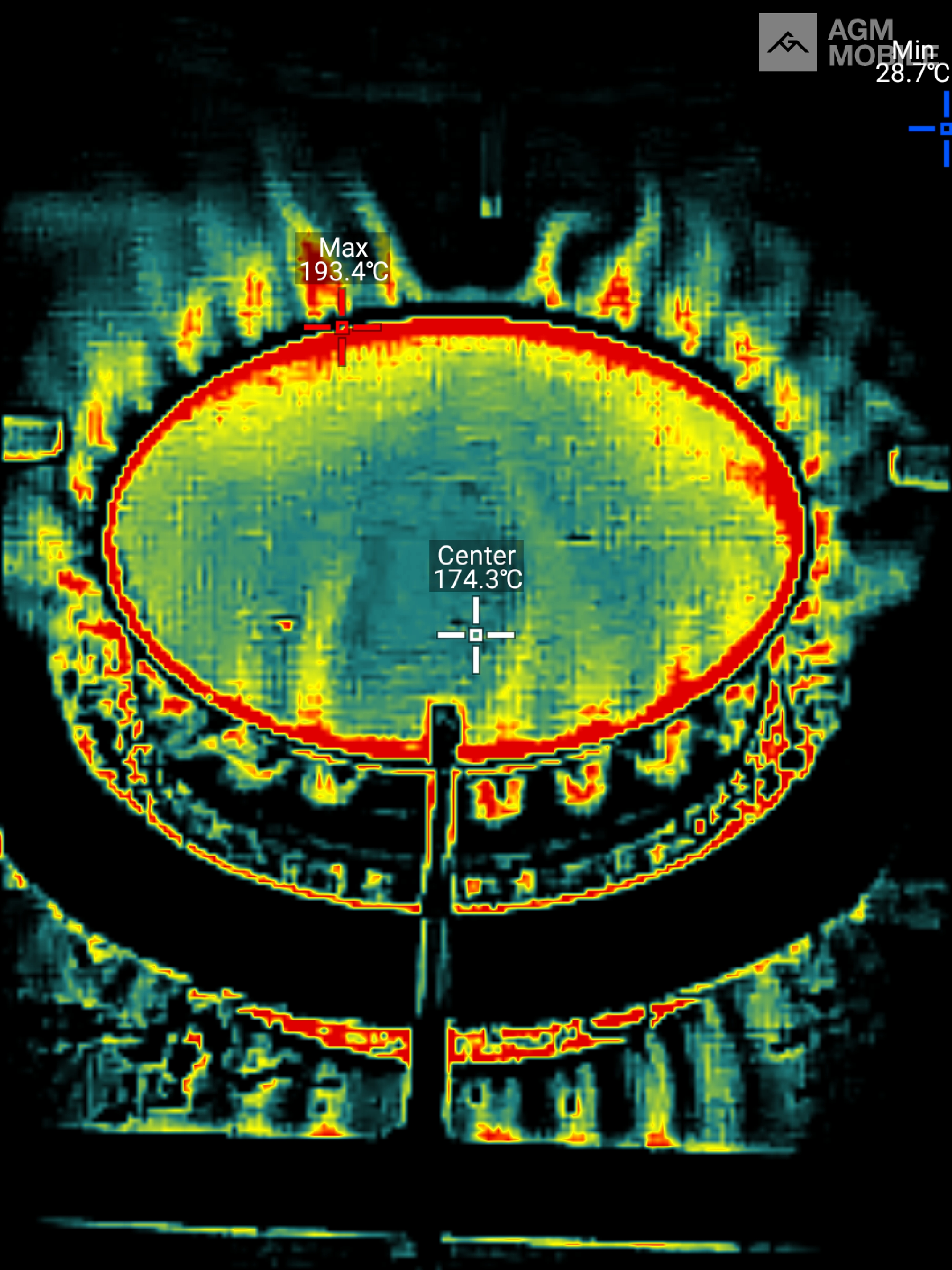

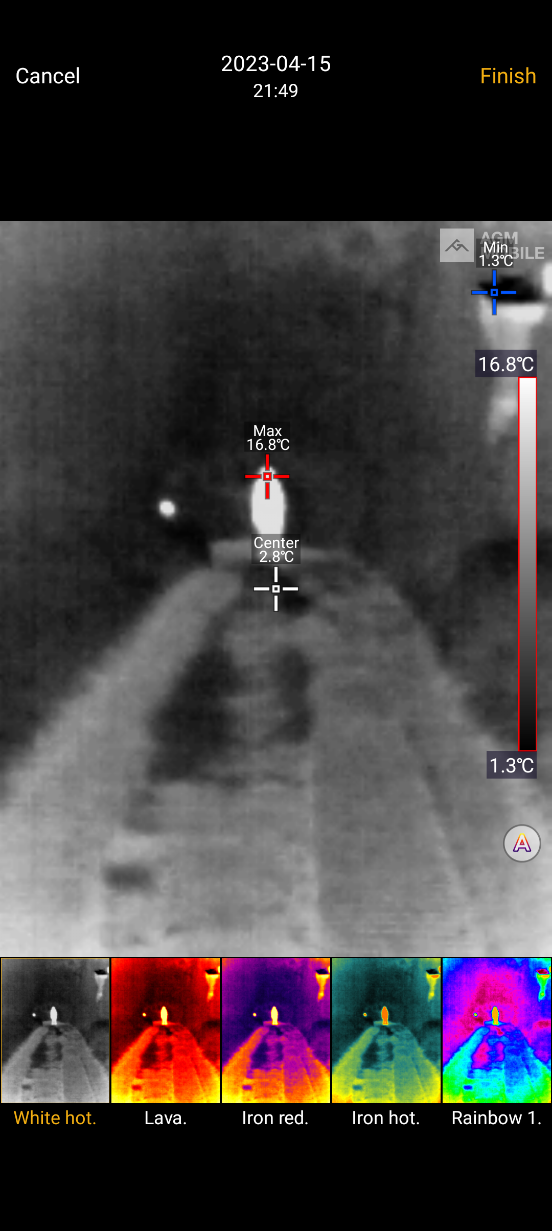

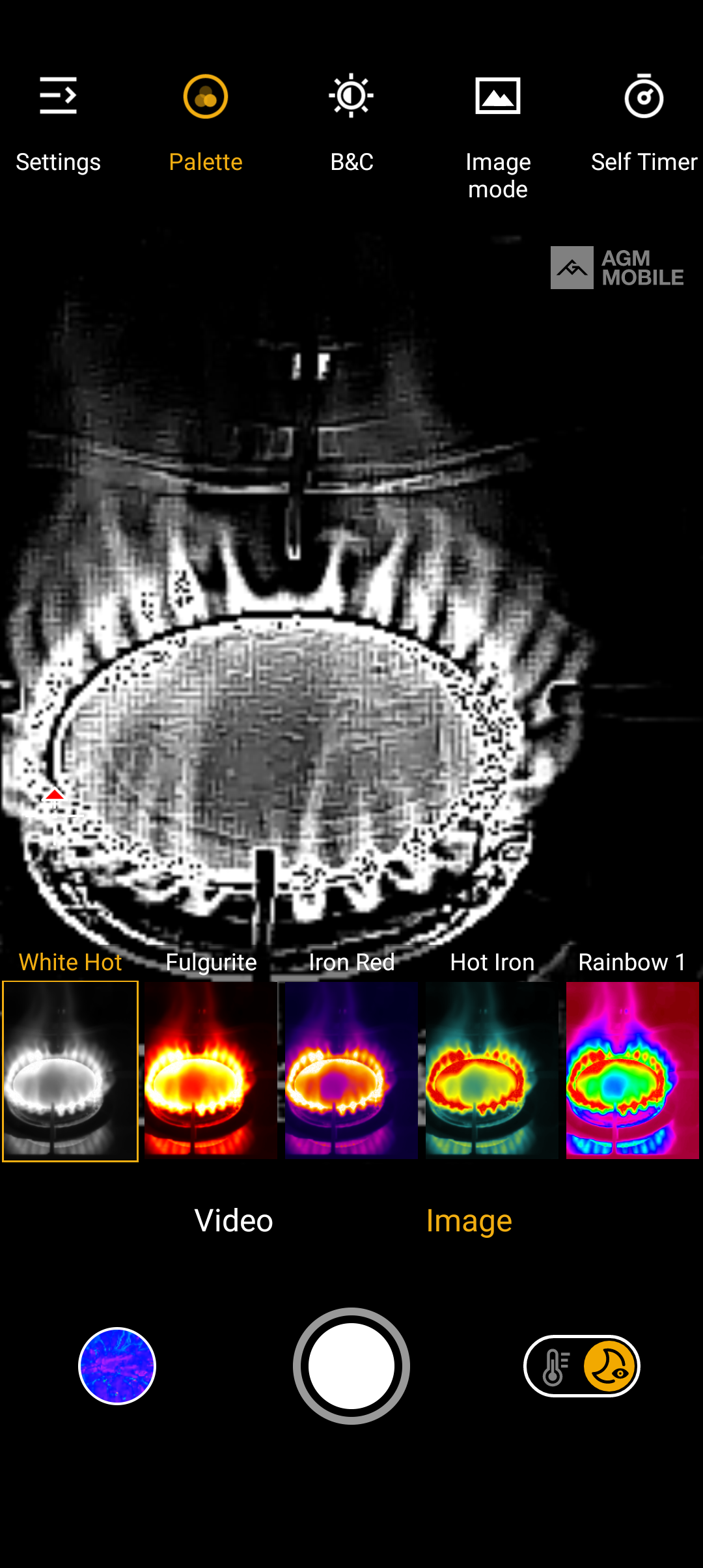

Ötféle színezési mód közül választhatunk: monokróm, láva vörös, ibolya, sötétzöld és szivárvány, emellett állíthatjuk a fényerőt és a kontrasztot, hogy a cél a legjobban elkülönüljön a környezetétől. A Guardian a mélyhűtött étel hőmérsékletét egész pontosan belőtte, a 36 fok körüli emberi arcra 33 fokot mért egy méterről és a közelben ez a párfokos kilengés megmaradt, ami elfogadható, mert nem a precíz hőmérés a lényeg. A gyártó szerint a G2 2-8 méteres távolság között a legpontosabb, és valóban: egy 30 méterre lévő épület és felette a levegő hőmérsékletét nálam 10-20 fokkal félremérte, ami félig kihúzza a talajt a Guardian lába alól, hiszen pont a távoli működés volna az ütőkártya.

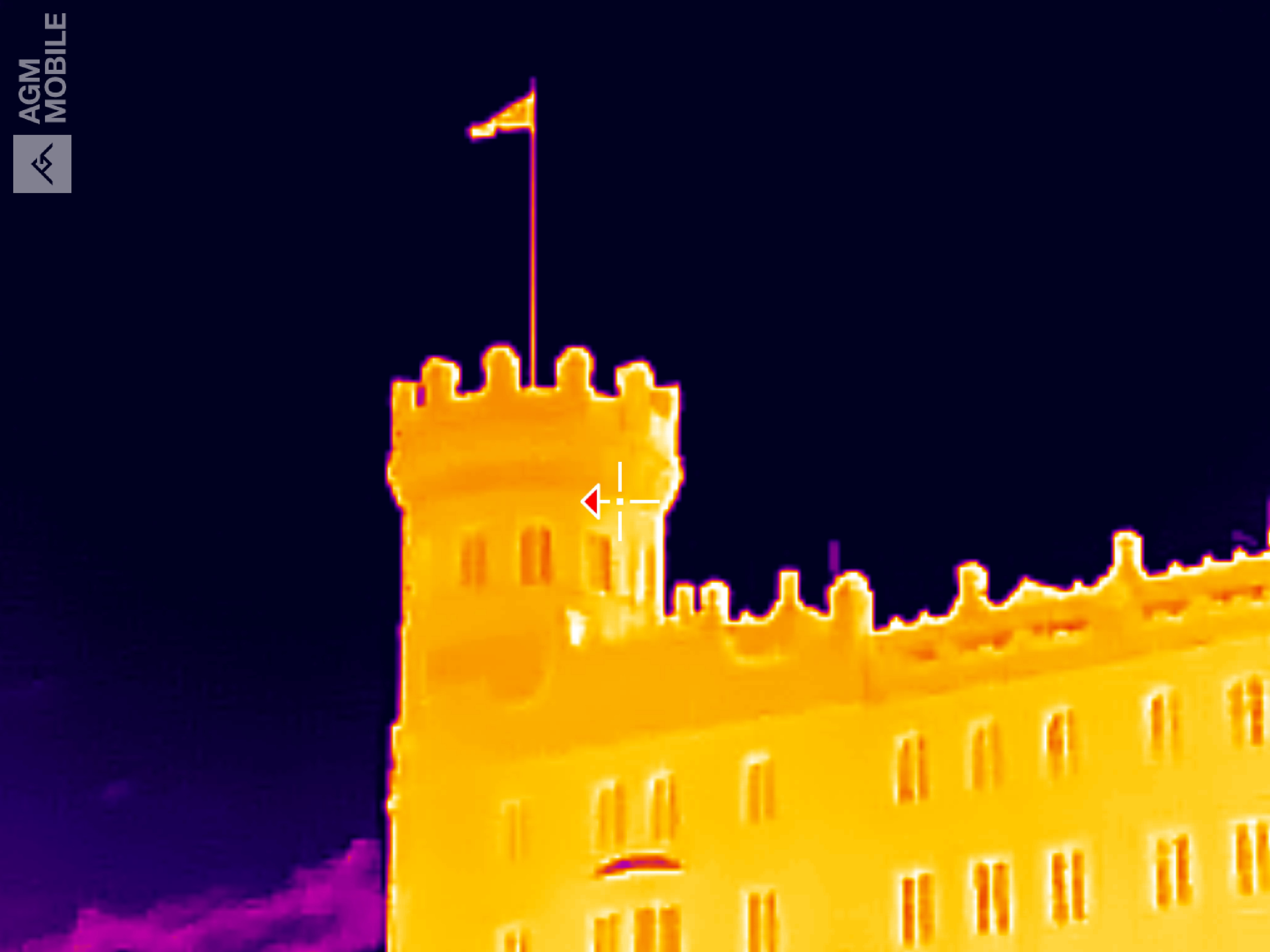

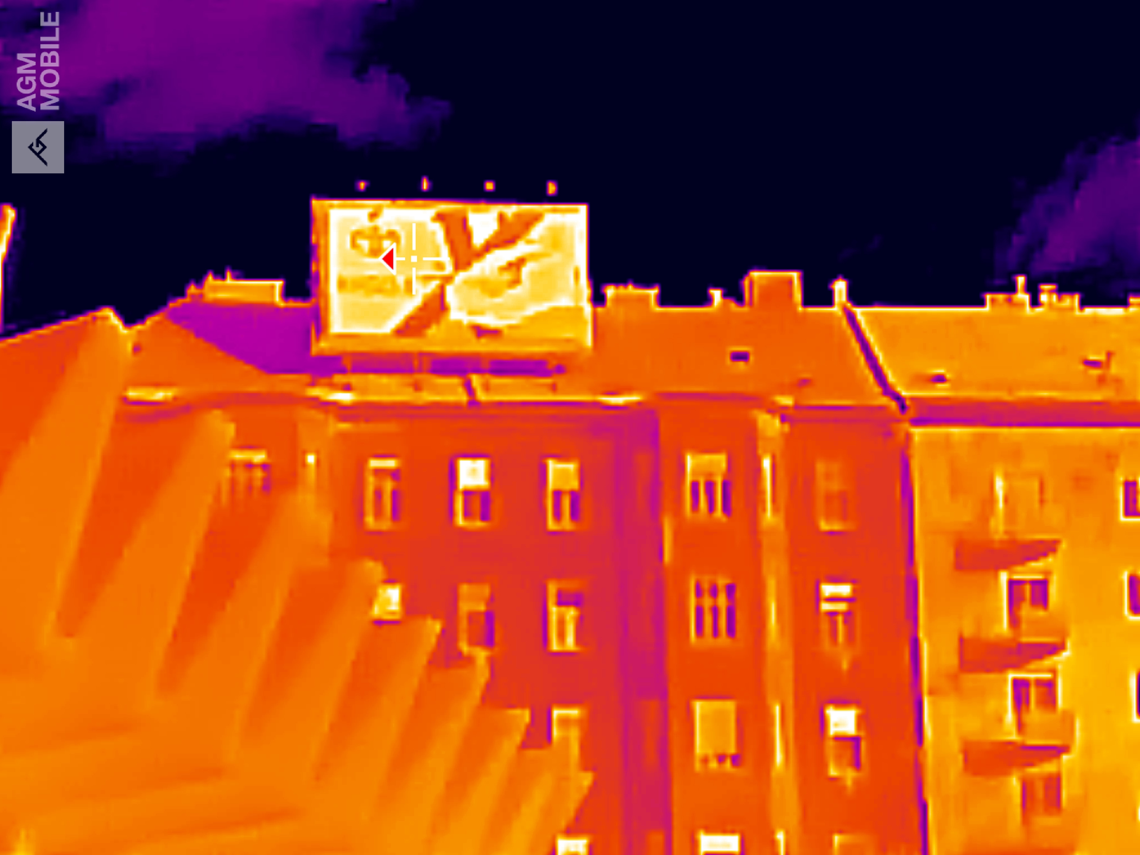

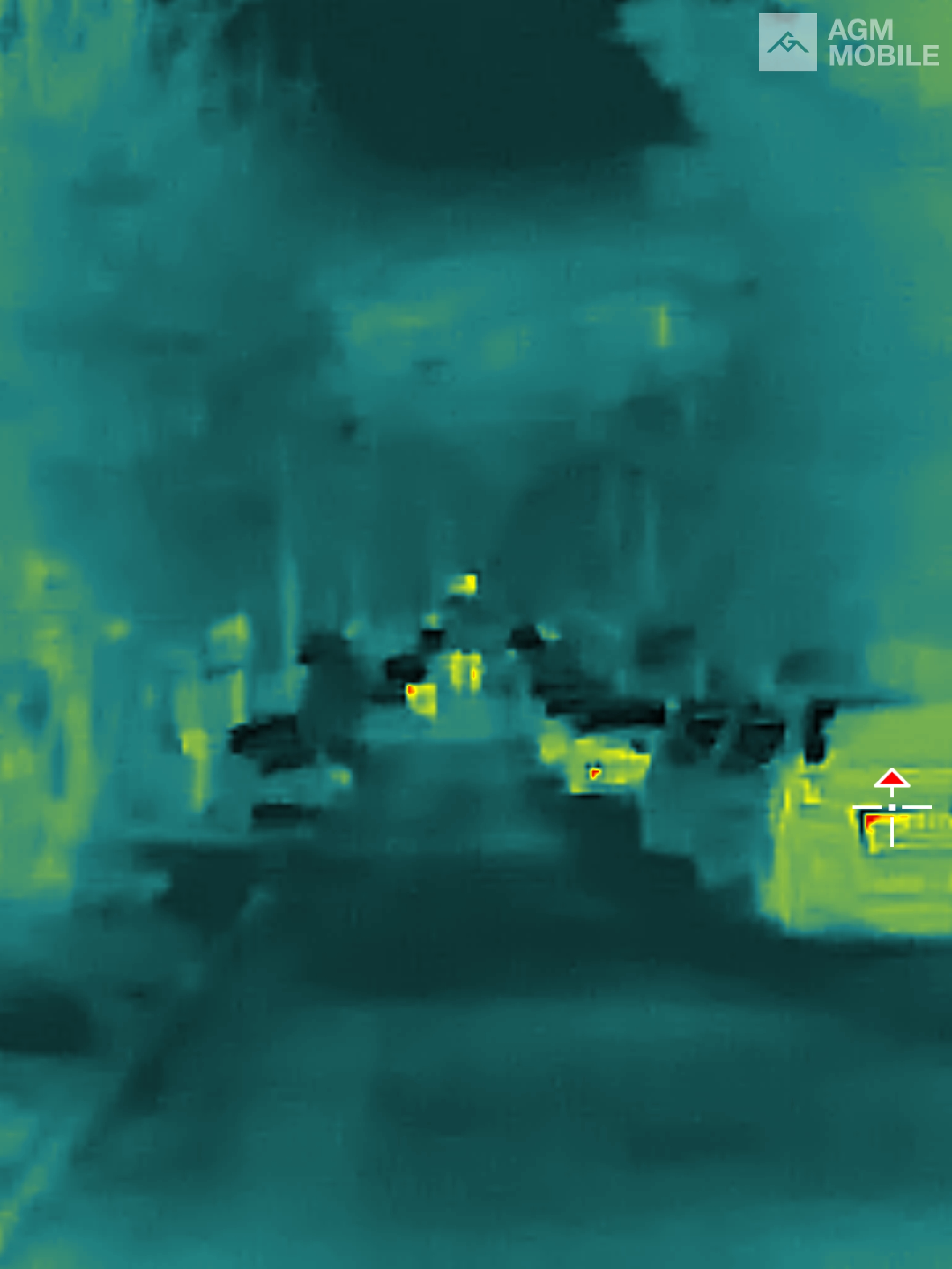

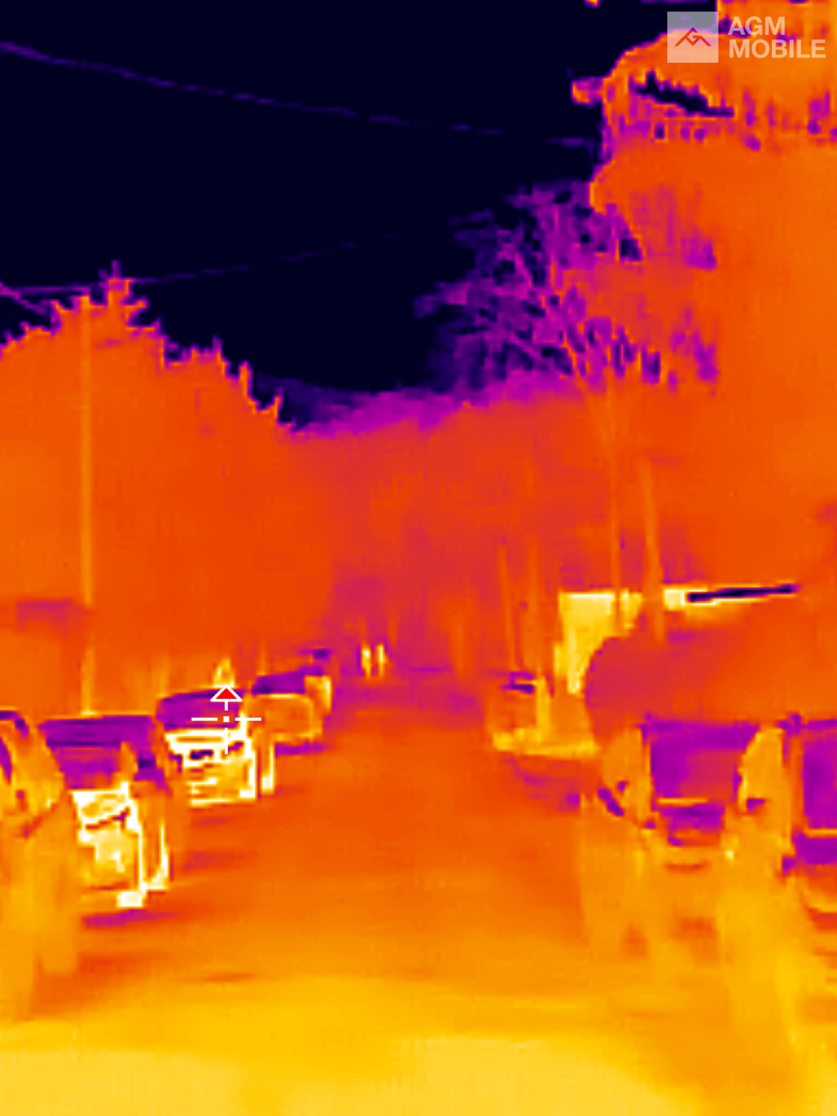

Hőkamera képek, nagy távolság

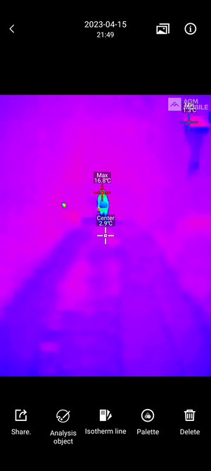

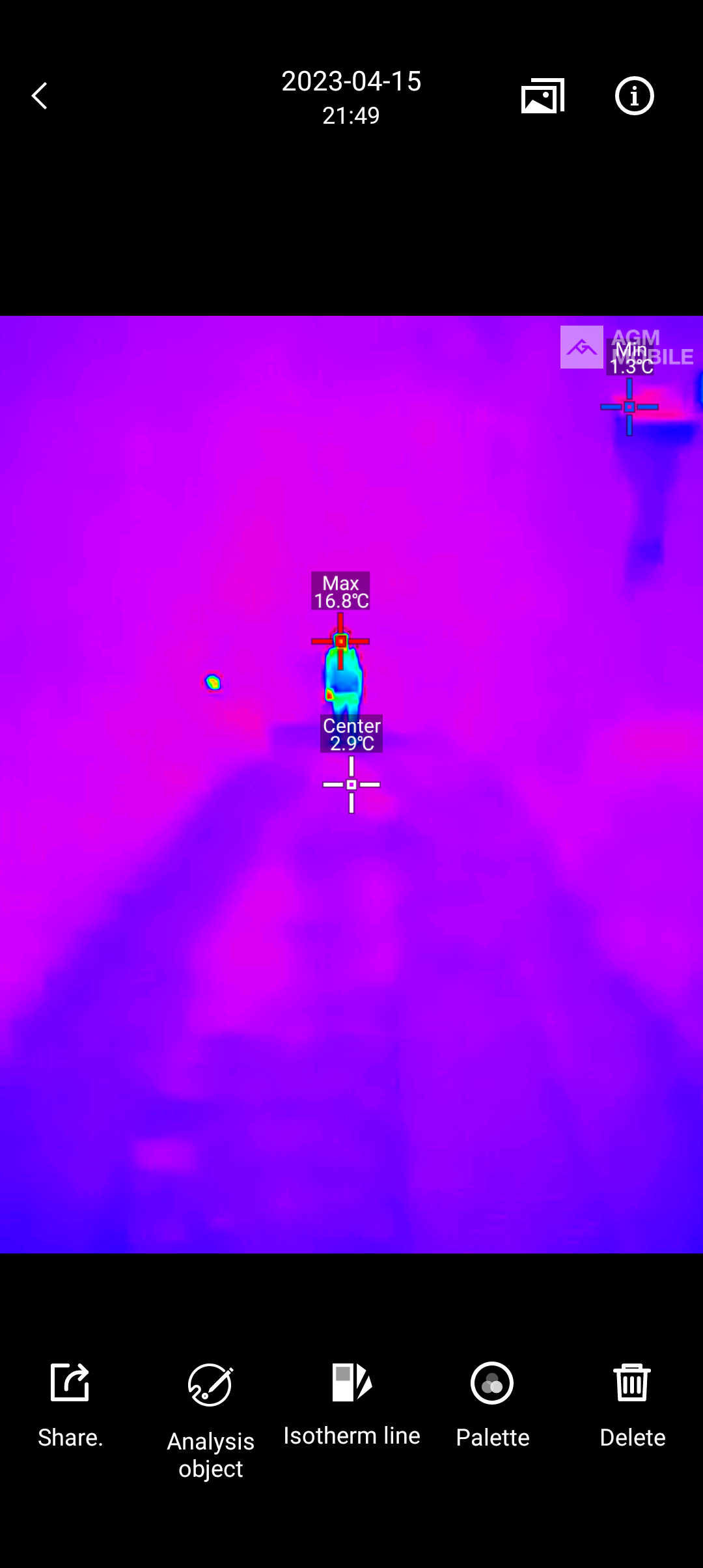

Tény, hogy ideális körülmények között több száz méterre is kirajzol hőalakokat, ám ez mindjárt komplikáltabb nappal és mondjuk aszfalt felett a dolog, mivel az alakok már nagyon nehezen különülnek el kis hőmérséklet különbséggel. Az első képen jól látszik egy jármű foltja 400 méterre, de láttam egy alakot jobbra, ami a hőfelvételen nem maradt meg. Ha ugyanolyan meleg egy kocsi, mint az aszfalt és felette a levegő, abból sem látszik sok, illetve a másodikon a két embernek tűnő paca igazából két autó félig takarásban, de ez nem derül ki pusztán a felvételről. Este és a tavaszinál hűvösebb időben különülnek el az alakok inkább (a 3-4. kép 250 méterről készült), és valóban, nagyon messze is látszanak az emberek, bár kettő 500 méterről már egy pacává mosódik össze és igazából mozgás közben derül ki, hogy ketten vannak. Végül sok helyen abszolút haszna volna a hőforrások felkutatásának, forró ipari környezetben vagy tűz esetén hamar eléri a teljes környezet a felső hőérzékelési limitet, így a tűz forrása nem feltétlenül különül el. Végeredményben tehát mégis csak közelebb igazán pontos a hőkamera, így pedig nem feltétlenül éri meg a teleobjektíves rendszerre ráfizetni és az MSX-es riválisok extra részleteiről lemondani.

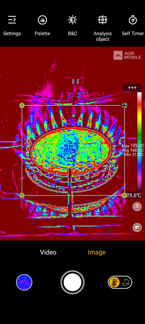

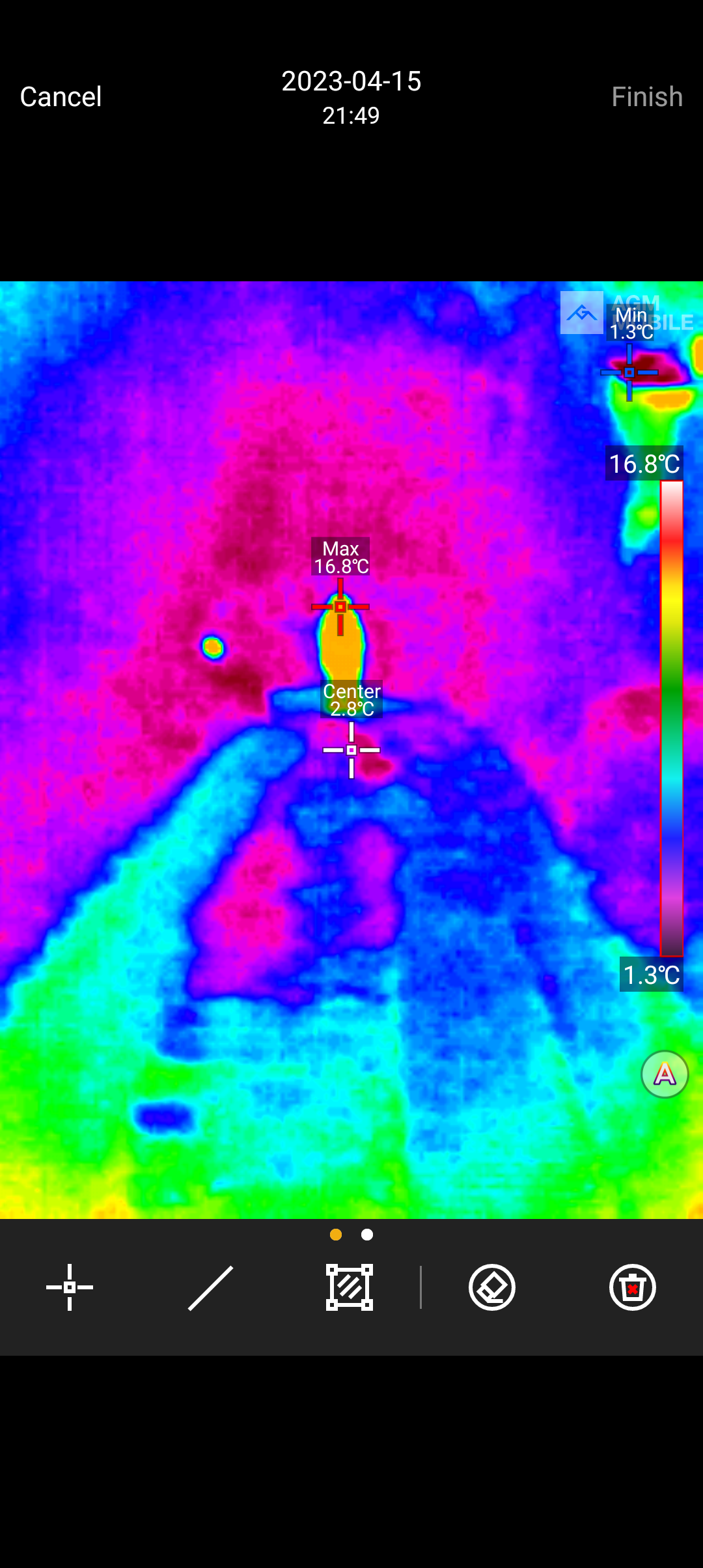

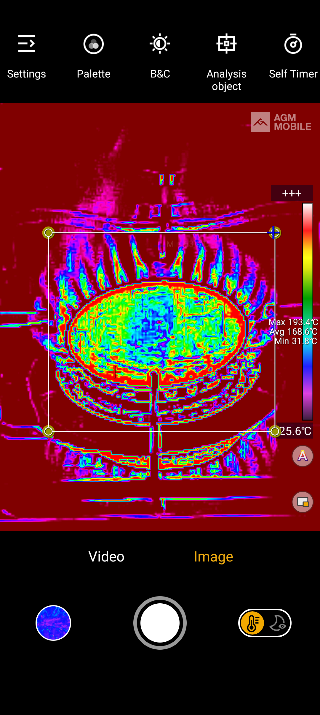

A hőmérésen amúgy pontosítani lehet például a mérni kíván felület típusát vagy anyagát kiválasztva (emberi bőr, vízfelület, rozsdamentes acél, beton, stb.), de tippet adhatunk a tárgytávolságra és a környezet hőmérsékletére is, hogy az algoritmus ezek alapján korrigáljon. Végül pedig, ha nem is lehet egy segédkamera és a hőkamera képét egybemosni, az egyik sarokba odakerülhet a jóval nagyobb látószögű infrakamera képe egy picit besegítve, hogy megállapítsuk: mit lát éppen a hőszenzor. Ennek viszont túl sok haszna nincsen, és az infraképet nem menti a rendszer kattintáskor.
Az AGM külön galériát kínál a hőképeknek, amelyek mentik a részletes hőinformációt, így a színezés stílusa és a fényerő/kontraszt éppúgy állítható utólag, mint a mérni kívánt pontok és területek helyzete és értékei. Természetesen videofelvétel is menthető hőinformációval vagy nélküle, 1088 x 1440 pixelre skálázva, újfent az álló nézetet preferálja ugyanis a szoftver. Jól látszik persze, hogy a hőkamera nem éjjellátó egység, azaz csak az különül el jól a környezetétől, ami hidegebb vagy melegebb a háttérnél. Így persze élőlények, épületek, fák és miegymás hőmérsékleti különbségei praktikusan videóra vehetők, ám újfent hiányoznak egy extra kamera részletei, megkönnyítve a hőfoltok azonosítását, mondjuk így.

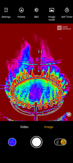

A G2 másik érdekessége a monokróm infrakamera, amely egyébként az emberi szem számára látható hullámhosszokon is érzékeli a fényt (csak színszűrő nélkül monokróm az eredmény), plusz lát az infravörös fény szűk alsó tartományában. Legalábbis, ha van a koromsötétben infravörös fényforrás, amit amúgy a Guardian is biztosít az emberi szem számára láthatatlan IR LED villanóval. Így egészen addig lát a G2 fotó vagy 1080p 12 fps videó esetében, amíg ez az infra vaku elvilágít, és ez pár métert jelent, illetve pár tíz méterről becsillanó, fényes felületet, esetleg szempárt.
Mire jó ennyire limitált működéssel? Például erdőben vagy otthon észrevétlenül mozogni és közeli tárgyakat, élőlényeket megkeresni is lekattintani úgy, hogy hagyományos lámpát nem kapcsolunk be. Nyilván az éjjellátó bevetésen lévő hatóságoknak is kapóra jöhet a küldetést rögzíteni koromsötétben, de legyünk őszinték: ez nem profi kellék, ráadásul sötétben nehezen talál fókuszt a rendszer és azt is könnyen veszíti el. Magamra irányítva például sehogy se jött össze az élesítés.

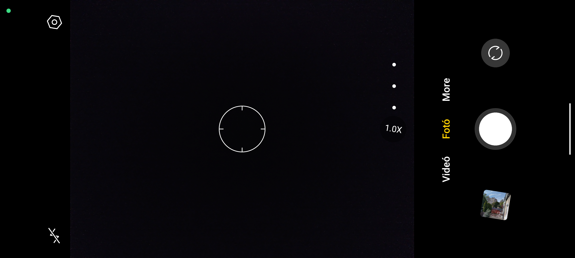

Három hagyományos kamerát kínál az AGM, melyek közül a 32 megapixeles előlapi abba a megmosolyogtató hibába esett, hogy a rendszer fixfókuszos, a fókusztartomány pedig 3-4 méterre van mögöttünk – sok sikert olyan messze tartani a mobilt. Ergo az önképeknek és az önvideóknak az előtere homályos és a háttere éles, amit Bog előtér elhomályosításnak csúfolt. A probléma talán a tesztkészülék sajátja, amit csere híján nem tudunk megerősíteni, a gyártónak viszont jeleztük. A főkamera gyorsan indul és talál nappal fókuszt, a 108 megapixeles ISOCELL HM2 szenzor pedig ritka nagy méretet és magas minőséget képvisel strapavonalon – persze az itt látható, teljes felbontásra most sincs szükség, nyugodtan hagyatkozhatunk az automatika 12 megapixeles képeire 9:1-es binning után.

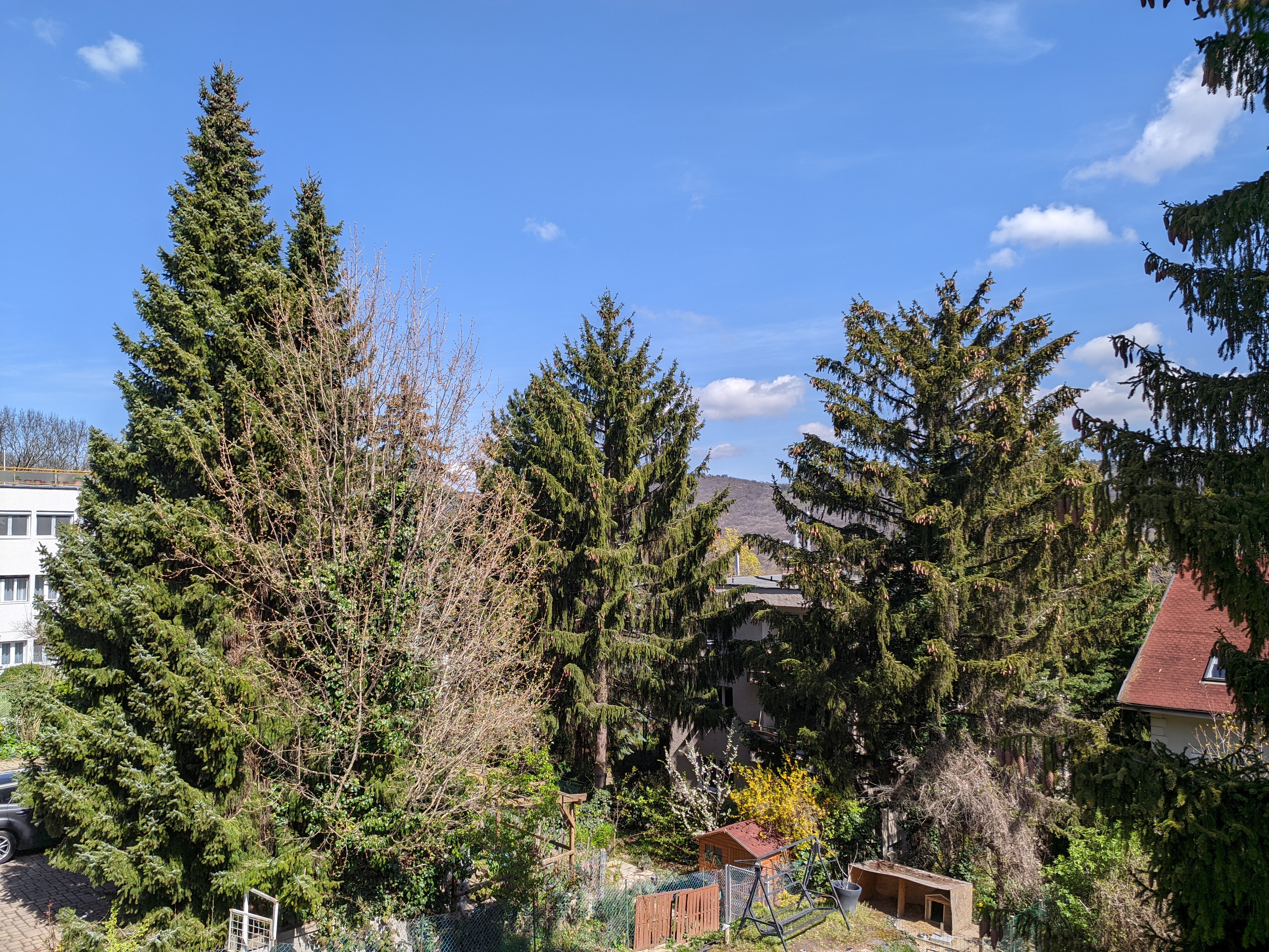

Főkamera, 12 megapixel (28 mm, f/1,9)
A nappali képminőség a műfajt két szinttel felülmúlja: temérdek a részlet alacsony zajszűréssel, jó textúraminőséggel és kicsit sok élesítéssel, remek dinamika és fél fényérték alulexponálás mellett. A színek nagyjából pontosak, bár kissé hűvösek, de még mindig jobb, mint a ló túloldalára átesni. Bár szerintem egyik irányban sem ideális egy lóról leesni. Úgy tűnik egyébként, hogy az optika balra picit élesebben rajzol, mint jobbra, noha ezt alig lehet észre venni. Nagyobb gond, hogy este itt is rakoncátlankodik az autofókusz, ami gyakrabban téved el, mint talál célt. Így a jó, bár kissé hűvös színek és a remek dinamikaátfogás ellenére felemás az éjjeli helyzet.

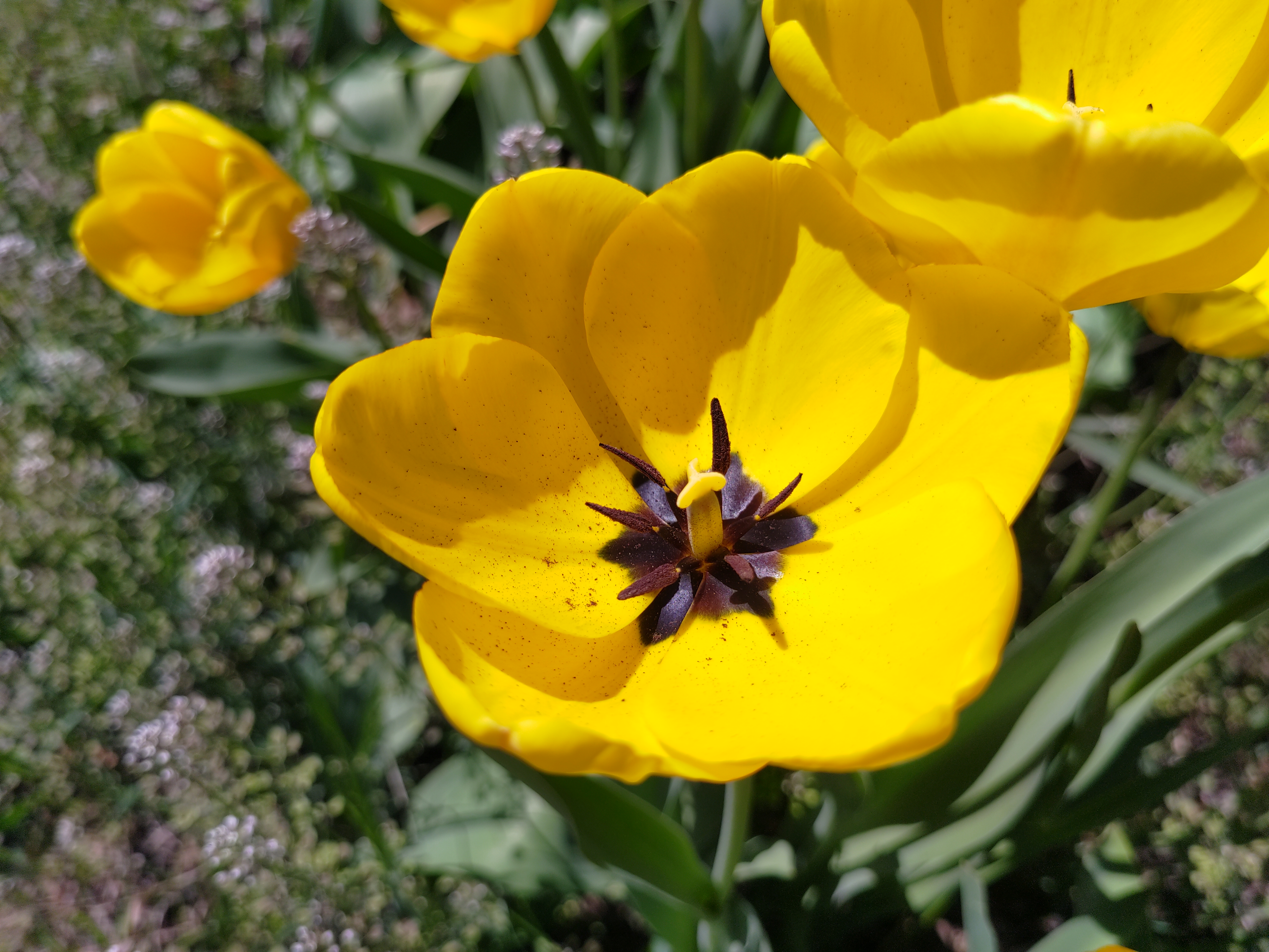

Makrókamera (2 megapixel, 1-2. kép), főkamera közelképek (3-4.)
Teljesen felesleges volt egy igénytelen, gyenge dinamikájú és fakó színekkel operáló makrókamerát mellékelni (1-2. kép), amivel bár 3 cm-re meg lehet közelíteni a témát, amit a főkamerával legfeljebb 10 cm-re (3-4. kép), az utóbbi azonban lényegesen több részletet ment, sokkal jobb dinamikával.
