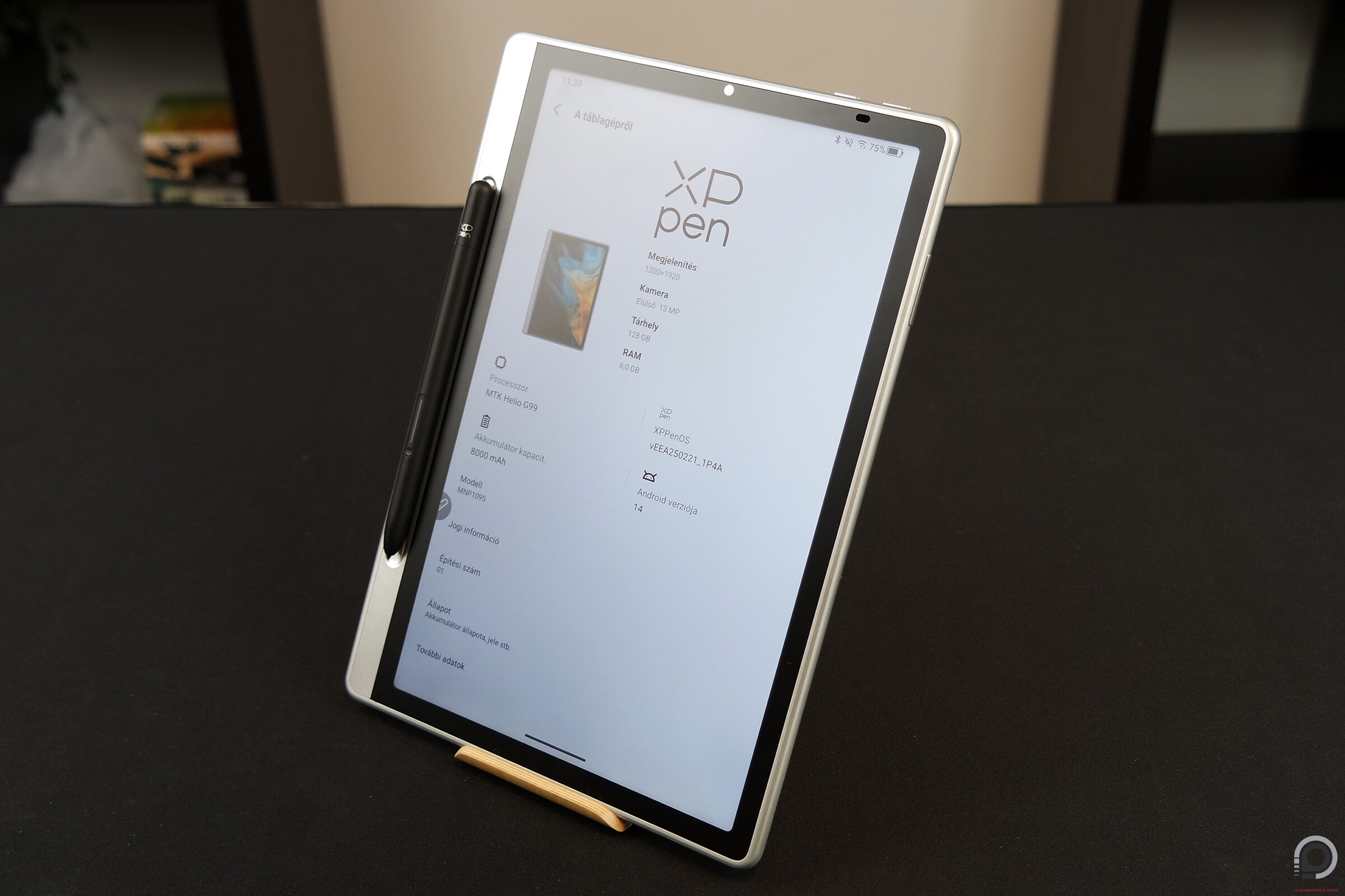

Kezemben az XPPen Magic Note Pad
Kezemben az XPPen Magic Note Pad [+]

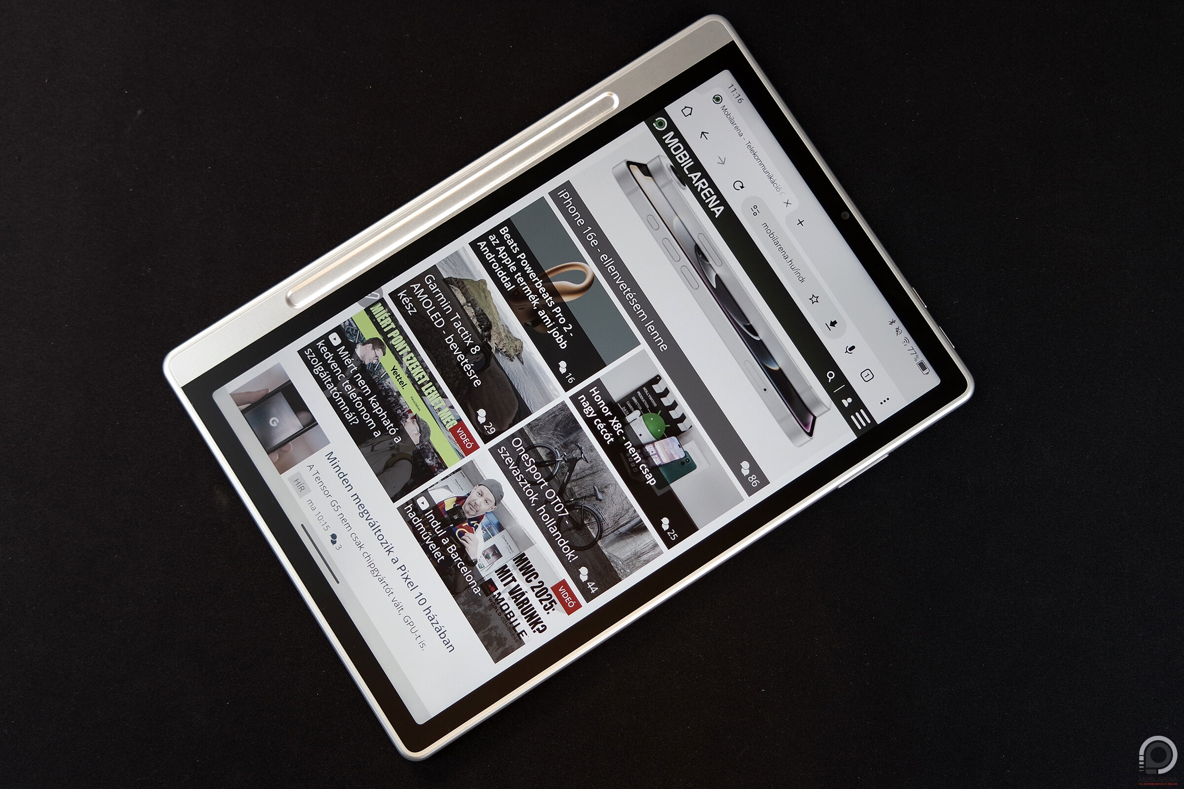

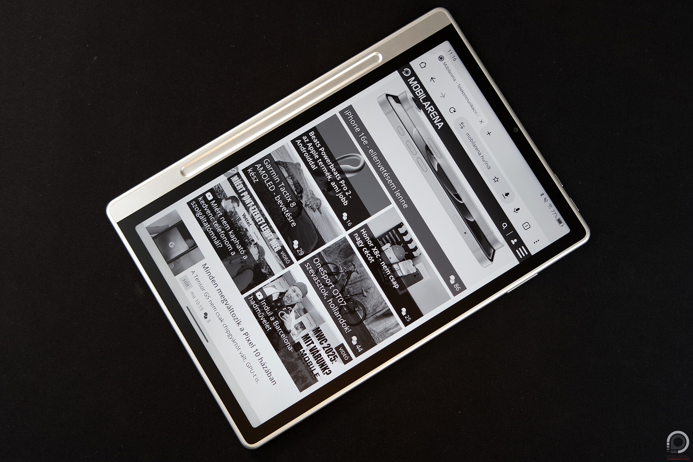

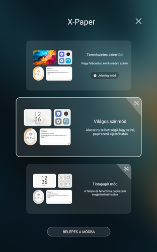

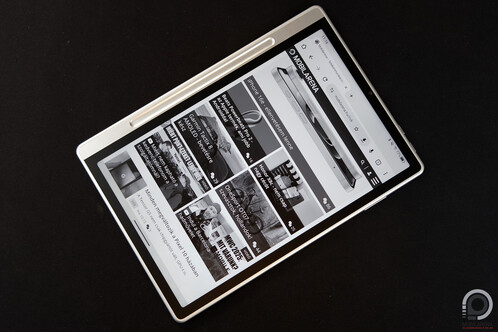

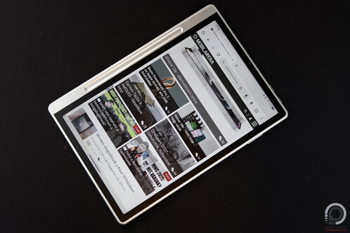

A Magic Note Pad ennek ellenére papírszerű megjelenítőt kínál. Az XPPen a TCL NXTPaper fejlesztéseire alapoz, mondta kérdésemre a márka képviselője, és az MWC-n a TCL vezetősége is meg tudta ezt nekem erősíteni. A TCL bérgyártóként is működik, emellett licencelhetők fejlesztései, az XPPen utóbbit választotta, a NXTPaper 3-as technológia van a táblagépben normál, színes papír és monokróm papír móddal, 90 Hz-es képfrissítéssel és dedikált gombbal a módok közötti váltáshoz. A panelen matt tükröződésgátló bevonat, tapintása papírra hasonlít, és támogatja az elektromágneses rezonancia (EMR) technológián alapuló tollal való bevitelt. Egy ilyen tollat mellékelnek is a Magic Note Pad mellé, mielőtt részleteznénk a kijelzőt, nézzük is gyorsan, mi van még a dobozban.

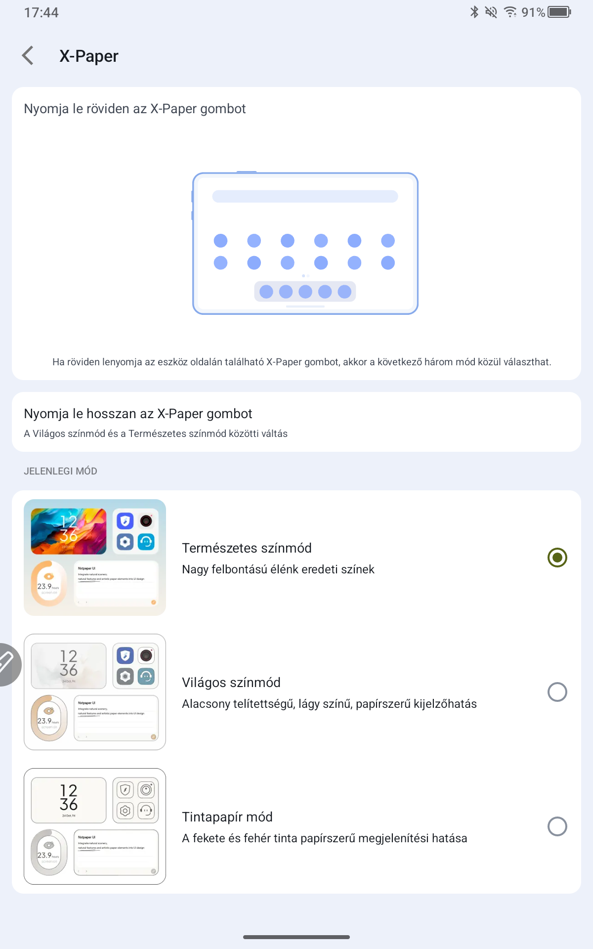

A színes tintapapír és a monokróm mód bárhol bekapcsolható a rendszerbenA színes tintapapír és a monokróm mód bárhol bekapcsolható a rendszerben A színes tintapapír és a monokróm mód bárhol bekapcsolható a rendszerben [+]

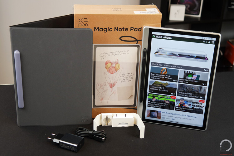

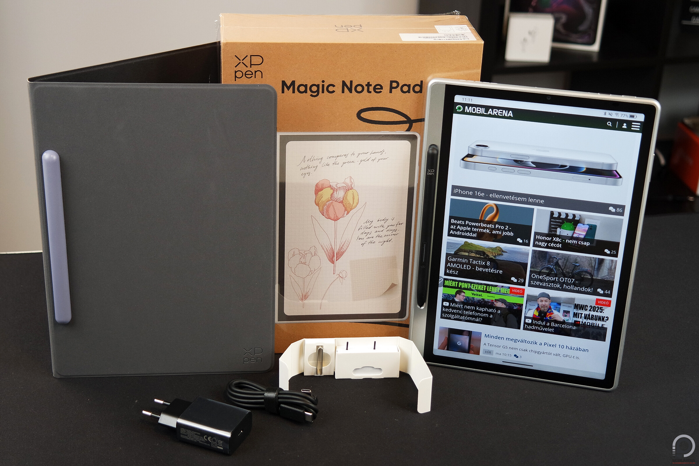

A gyártótól 400 eurós áron megvásárolható eszköz mellett csomagolásban a toll, a tollhoz cserélhető hegyek (4 darab), ehhez céleszköz, 20 wattos fali adapter, mindkét végén Type-C töltőkábel, illetve egy védőtok található. A védőtok mágnesesen tapad az alumíniumból és műanyagból készült 182 x 259 x 7 milliméteres készülékházra, nyitása automatikusan ébreszti, zárása altatja a kijelzőt. A tablet 495 grammjával átlagos, formája viszont kicsit eltér a szokásostól, inkább az e-könyv olvasókra hasonlít. A bal oldalon ugyanis vastagabb, így egyrészt könnyebb megfogni a táblát egy kézzel, másrészt dedikált helye van a tollnak, ami mágnesesen tapad a készülékházhoz. A kijelző 10,95 hüvelykes (148 x 236 mm a munkaterület).

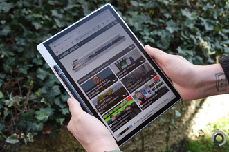

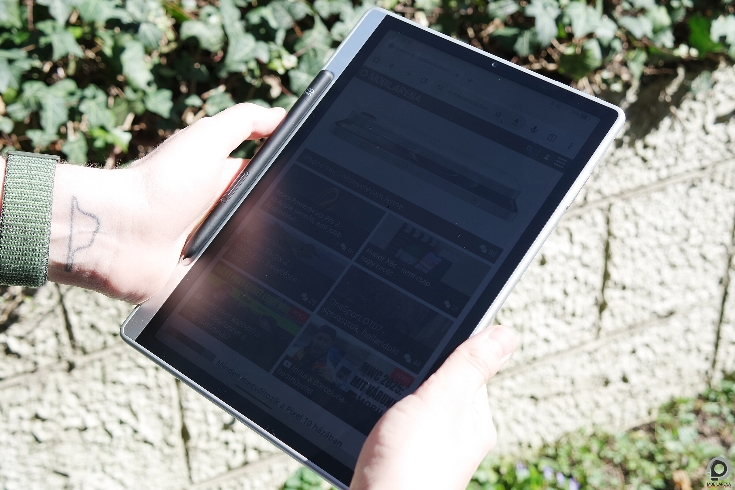

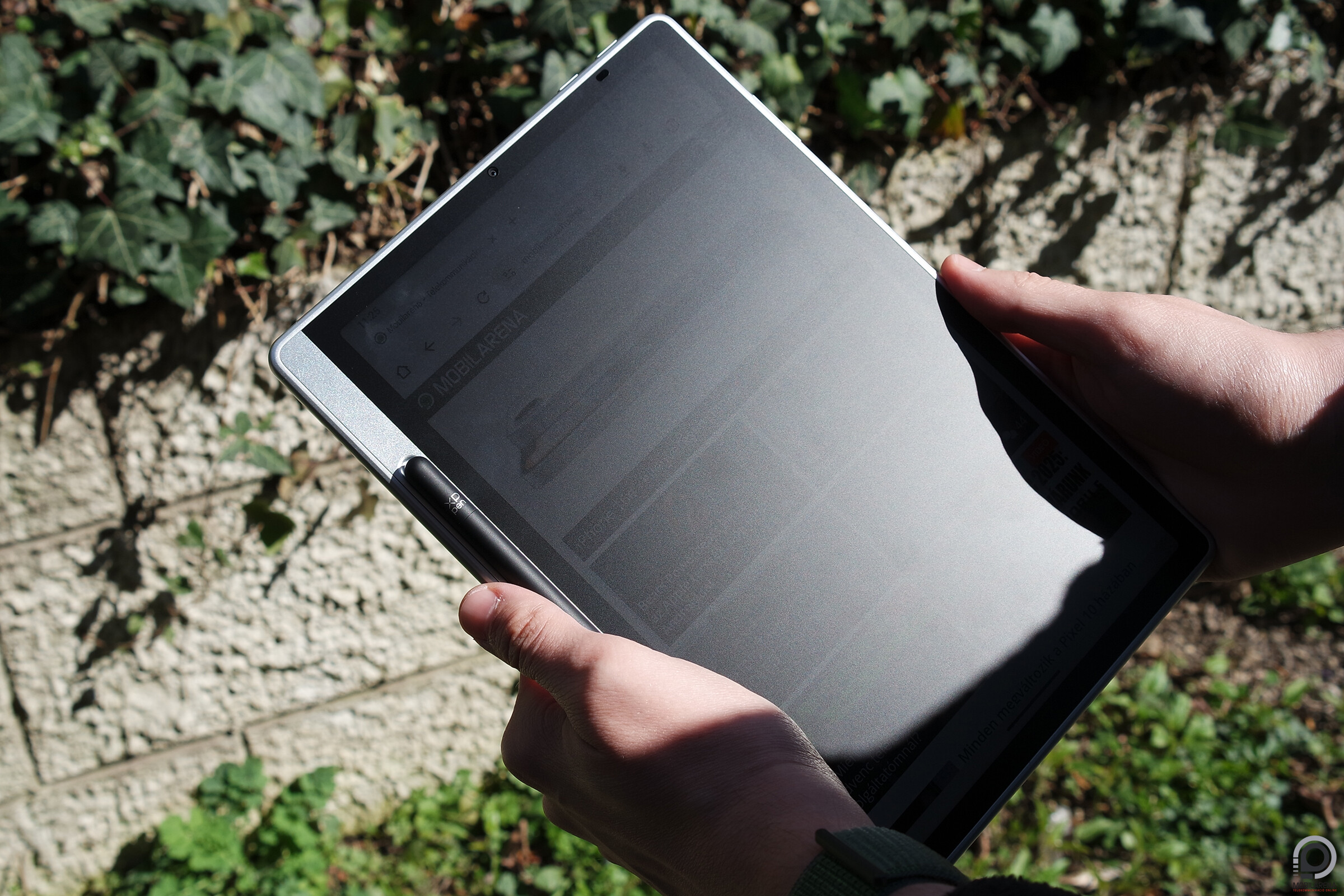

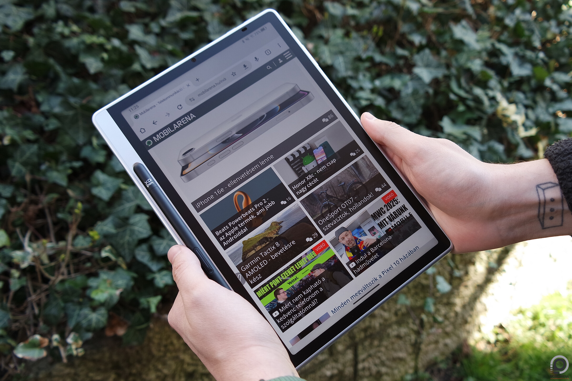

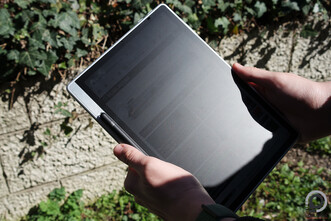

A laminált kijelzőn található matt bevonat ellenére a panel élessége kényelmes olvasáshoz, filmnézéshez is. Ezt viszont érdemes bent, szobában, irodában, osztályteremben, előadóban csinálni, kültéren az alacsony fényerő és matt bevonat kettőse a szokásos eredményt produkálja: a napfény beesési szögétől függően akár olvashatatlanná is válhat a kijelző. Egy e-ink vagy egy magas fénysűrűségű OLED panel jobb kinti használathoz.
Pár kép kintről, az elsőn árnyékban vagyunk a tablettelPár kép kintről, az elsőn árnyékban vagyunk a tablettelPár kép kintről, az elsőn árnyékban vagyunk a tablettel Pár kép kintről, az elsőn árnyékban vagyunk a tablettel [+]

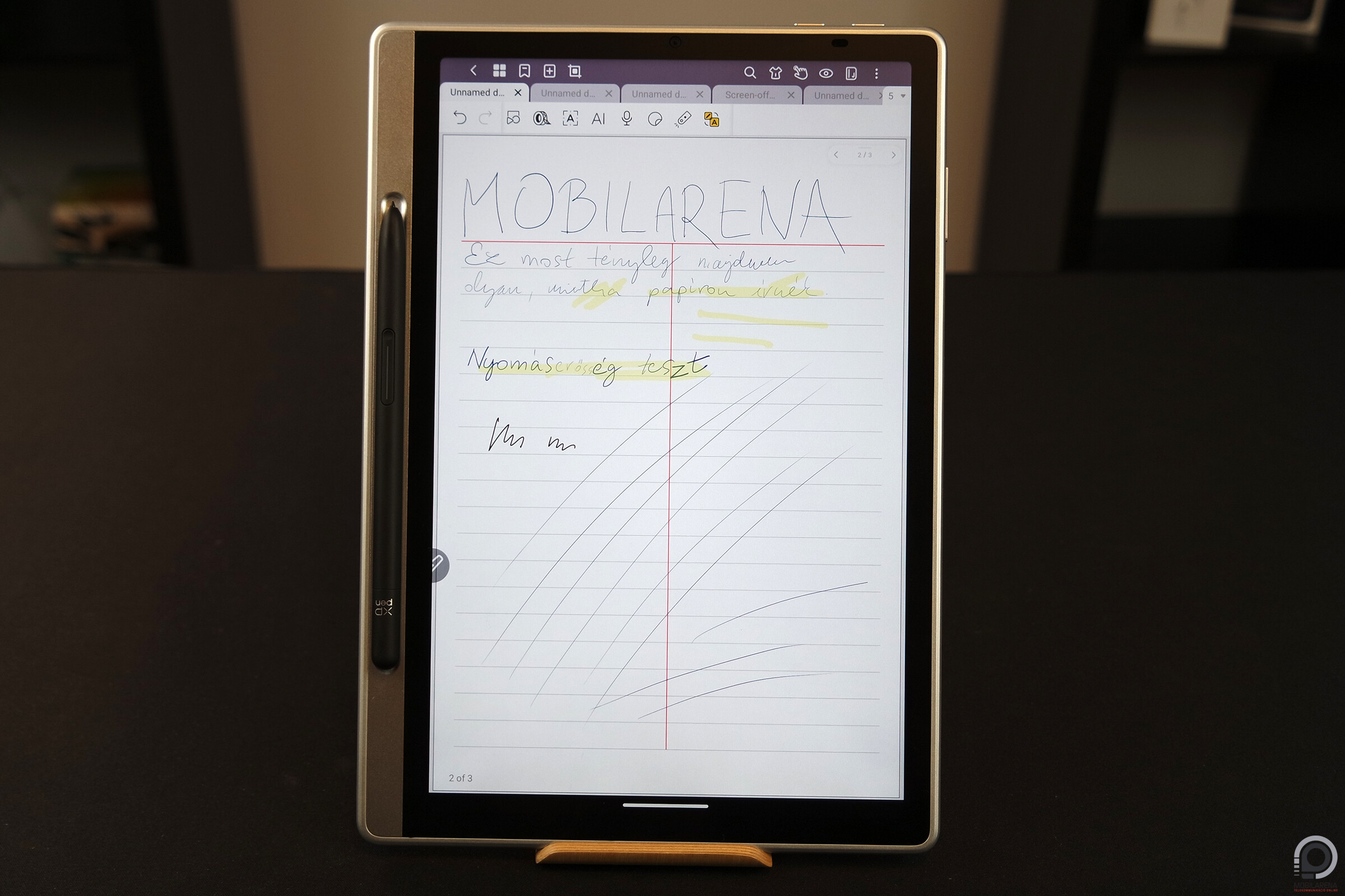

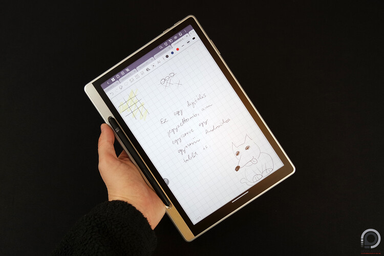

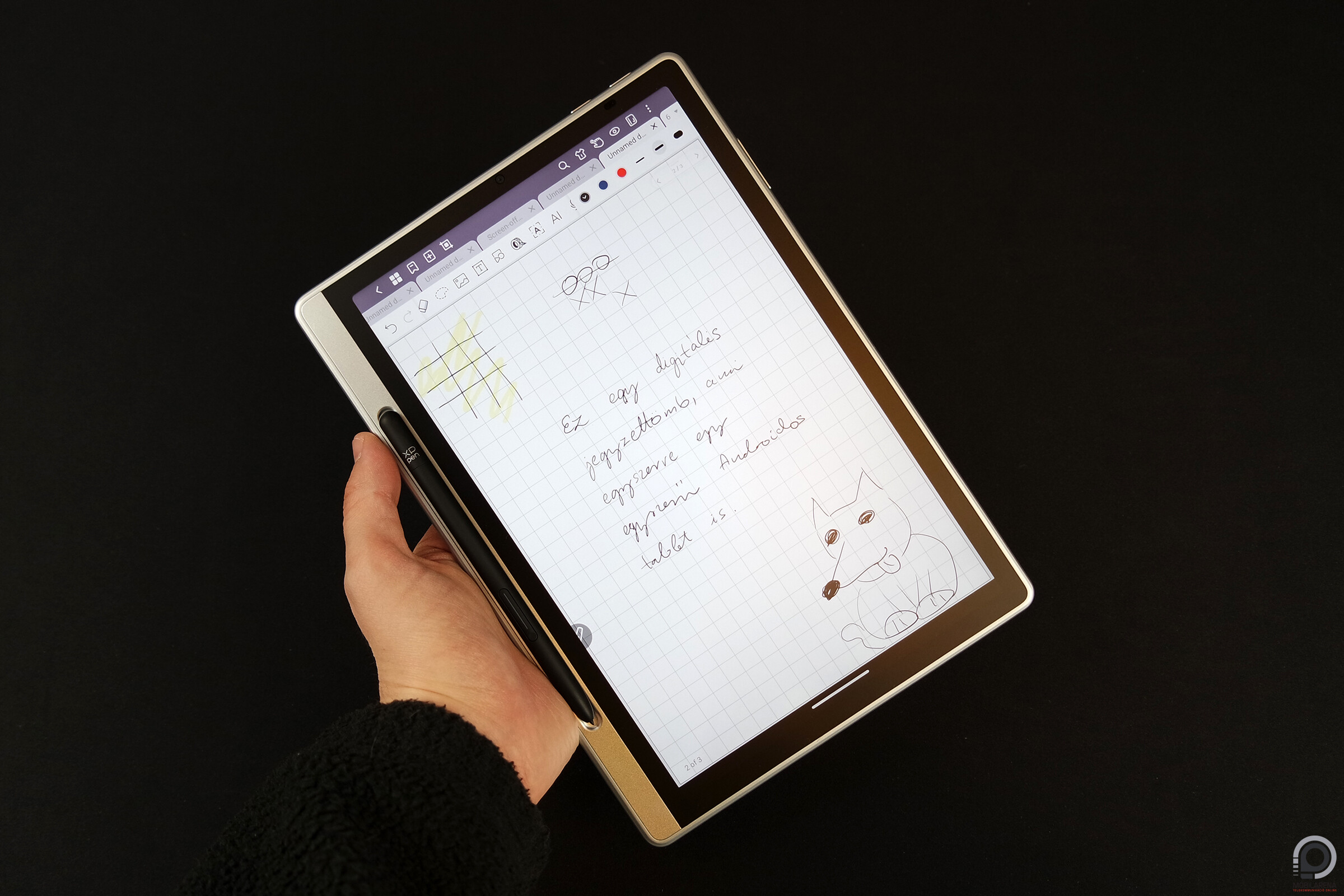

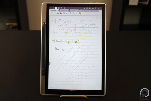

A mellékelt X3 Pro Pencil 2-vel a rajzolás és írás is kényelmes, papírszerű, ez részben a puha tollhegynek köszönhető. A toll 16 384 nyomásponton érzékel, az aktivációs erő 3 gramm. A kijelző közepén 10 mm-es magasságból már érzékel, a toll 0,4 és 1,55 milliméteres pontosság között mozog, felbontása 5080 LPI. A toll oldalán található egy gomb, ehhez beállítható, hogy megnyomva és kétszer a kijelzőre koppintva a zárolt tableten gyors jegyzetet nyisson meg, feloldott Note Pad esetén pedig több opció közül lehet választani. A tollhoz vonatkozó menü helyzete és megjelenése is beállítható.

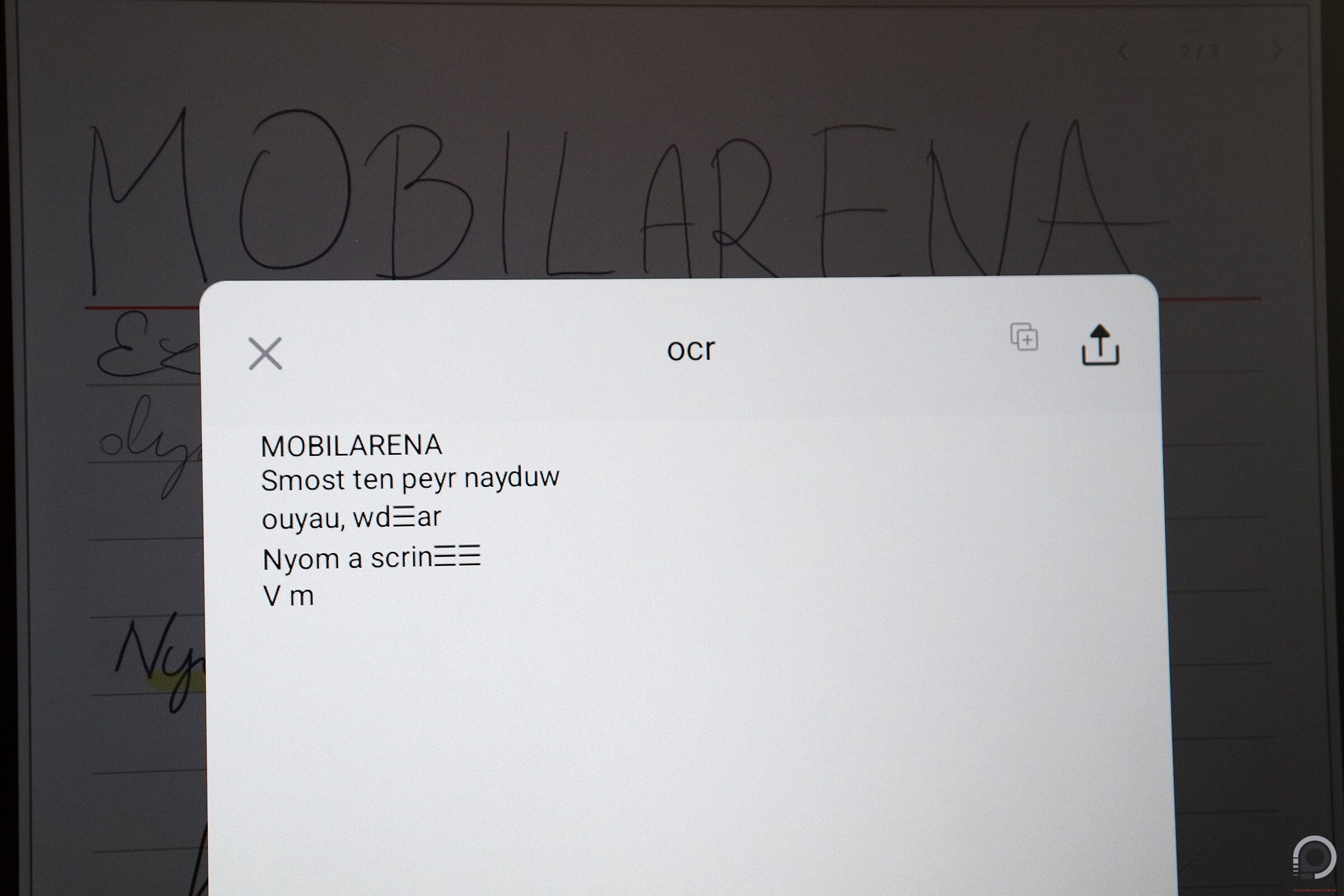

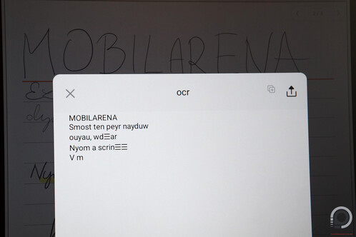

Azért a magyar nyelv felismerésével akadnak problémákAzért a magyar nyelv felismerésével akadnak problémák Azért a magyar nyelv felismerésével akadnak problémák [+]
A tollat használni kettős, a zárolt kijelzőről például nagyon lassan indulnak a jegyzetek a gyorsgombot megnyomva, illetve időnként a rendszer nem hajtja létre a beállított parancsot elsőre. Ha csak írunk, rajzolunk, akkor nem tudunk panaszt említeni azon kívül, hogy a toll dőlésszöge inkább csak íráshoz passzol, rajzoláshoz kevésbé, satírozni annyira nem lehet jól vele.

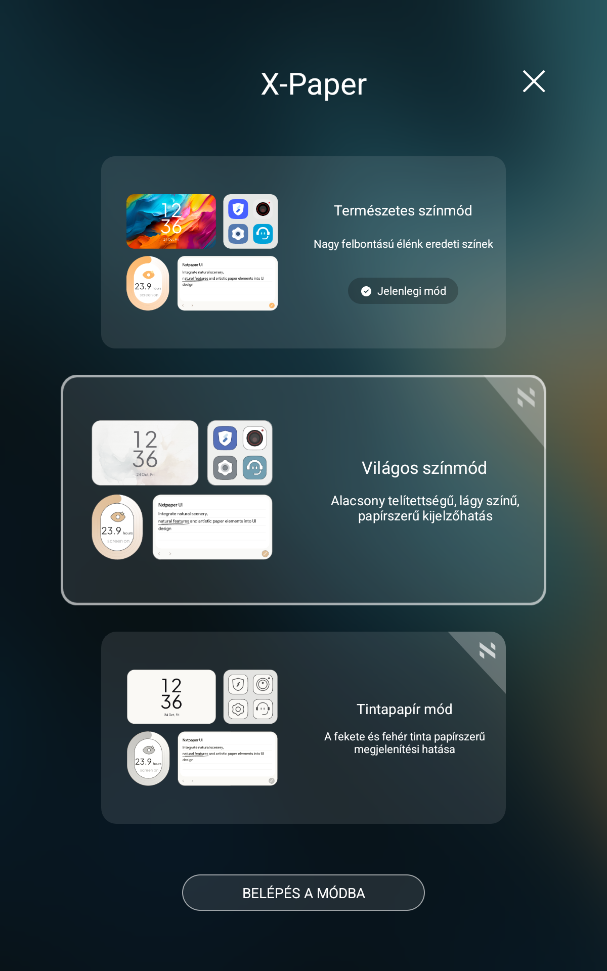

A fekete színű gomb a kijelző módját váltó, mellette a bekapcsoló gomb
A fekete színű gomb a kijelző módját váltó, mellette a bekapcsoló gomb [+]

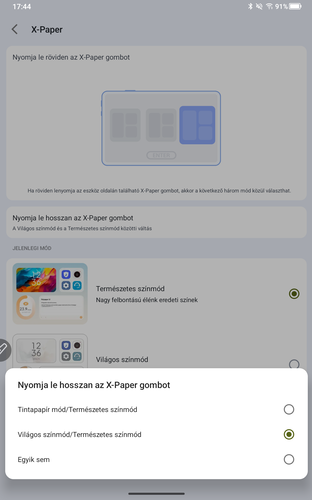

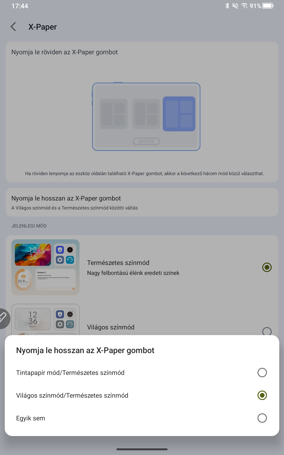

A módváltó gombbal kapcsolható a színes tinta vagy a monokróm tinta mód, előbbi tökéletes képregények olvasásához, utóbbi könyvolvasáshoz. Egy nyomásra a módválasztó ablak ugrik fel, de a beállítások között egyéni igényeink szerint tudjuk a hosszú nyomás funkciót programozni, amivel kihagyható a módválasztó ablak. Előre telepítve csak jegyzetelésre való programot találunk, de a Play Áruházból letölthető például a Kindle app, amin aztán simán és kényelmesen olvashatunk. Sajnos a módváltó gomb melletti bekapcsoló gombból kimaradt az ujjlenyomat-leolvasó, így csak a 2D-s arcfelismerés elérhető biometrikus azonosítási módszerként. Ez elfogadható pontossággal működik, a 13 megapixeles előlapi kamera a rövid oldal közepén jellemzően gyenge fények mellett nem ismer fel elsőre. A kamera mellett környezeti fényérzékelő és közelségérzékelő található.

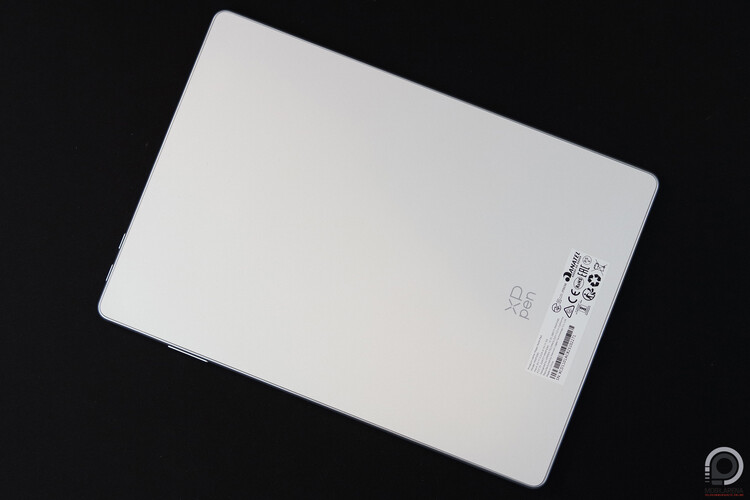

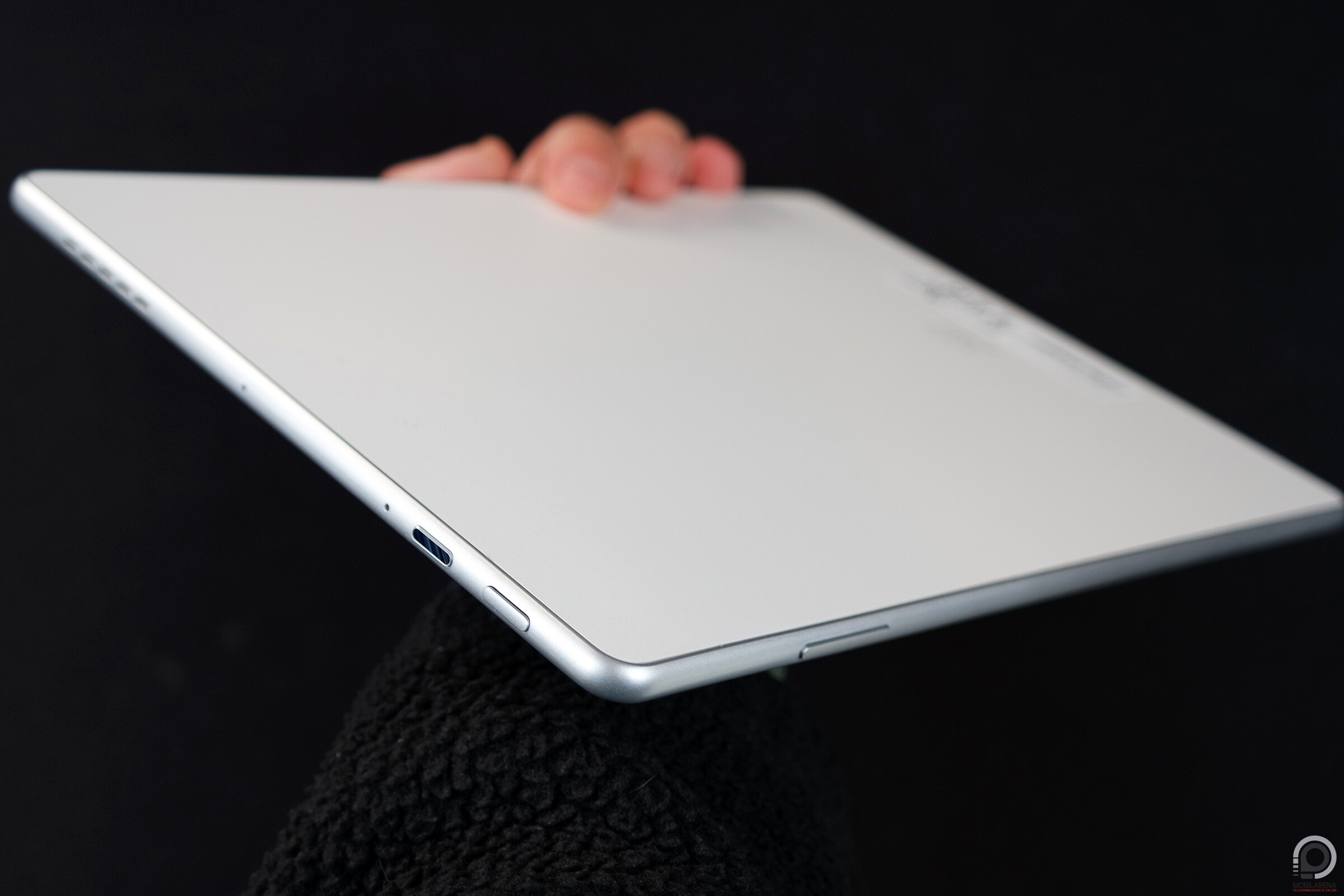

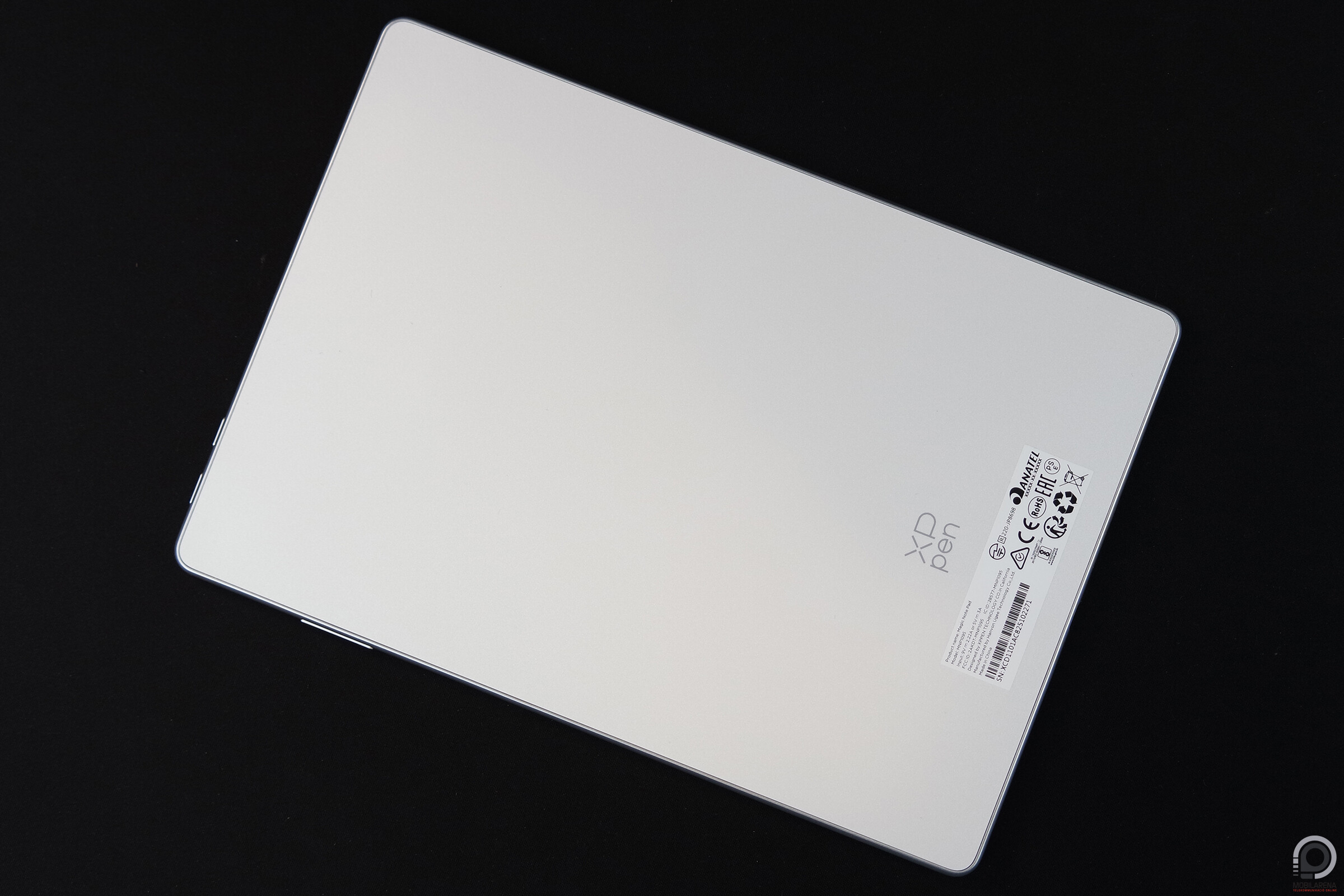

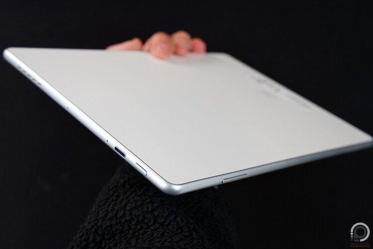

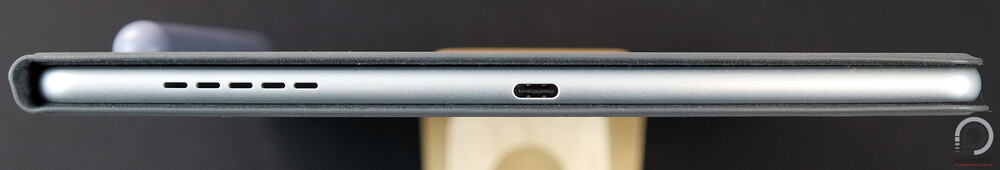

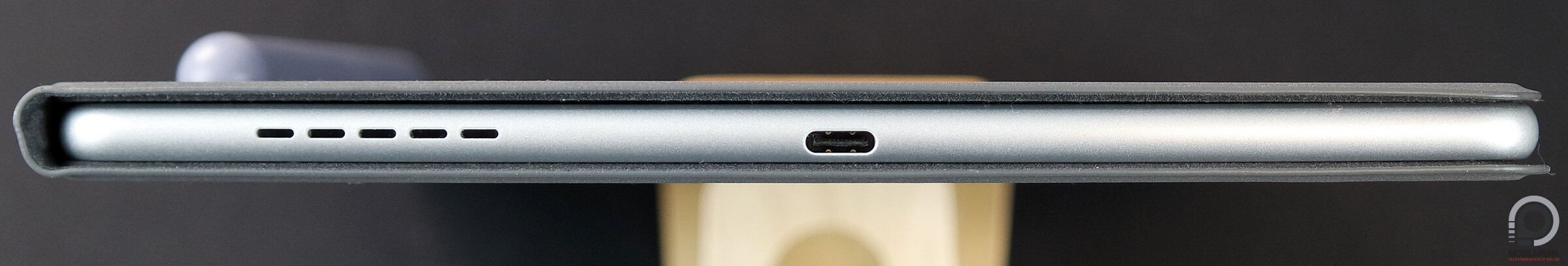

A hátlap üres, nincs hátsó kamera sem a Magic Note Padban, ami kissé furcsa, dokumentumok befotózására egy alapszintű szenzort el tudnánk képzelni azért. Alul USB 2-es sebességre képes Type-C csatlakozó, mellette hangszóró alul. A keret tetején is van egy hangszóró, a kettővel sztereóban szólal meg a Magic Note Pad. A 3,5 mm-es csatlakozó lemaradt, de az USB-n keresztül képes hangot kivinni a gép. A tablet jobb oldalán hangerőszabályzó, felül pedig még két mikrofon van. A bal oldal üres maradt a kereten.
A hátoldal
A hátoldal [+]
Hangszóró és USB-C csatlakozó alul
Hangszóró és USB-C csatlakozó alul [+]
