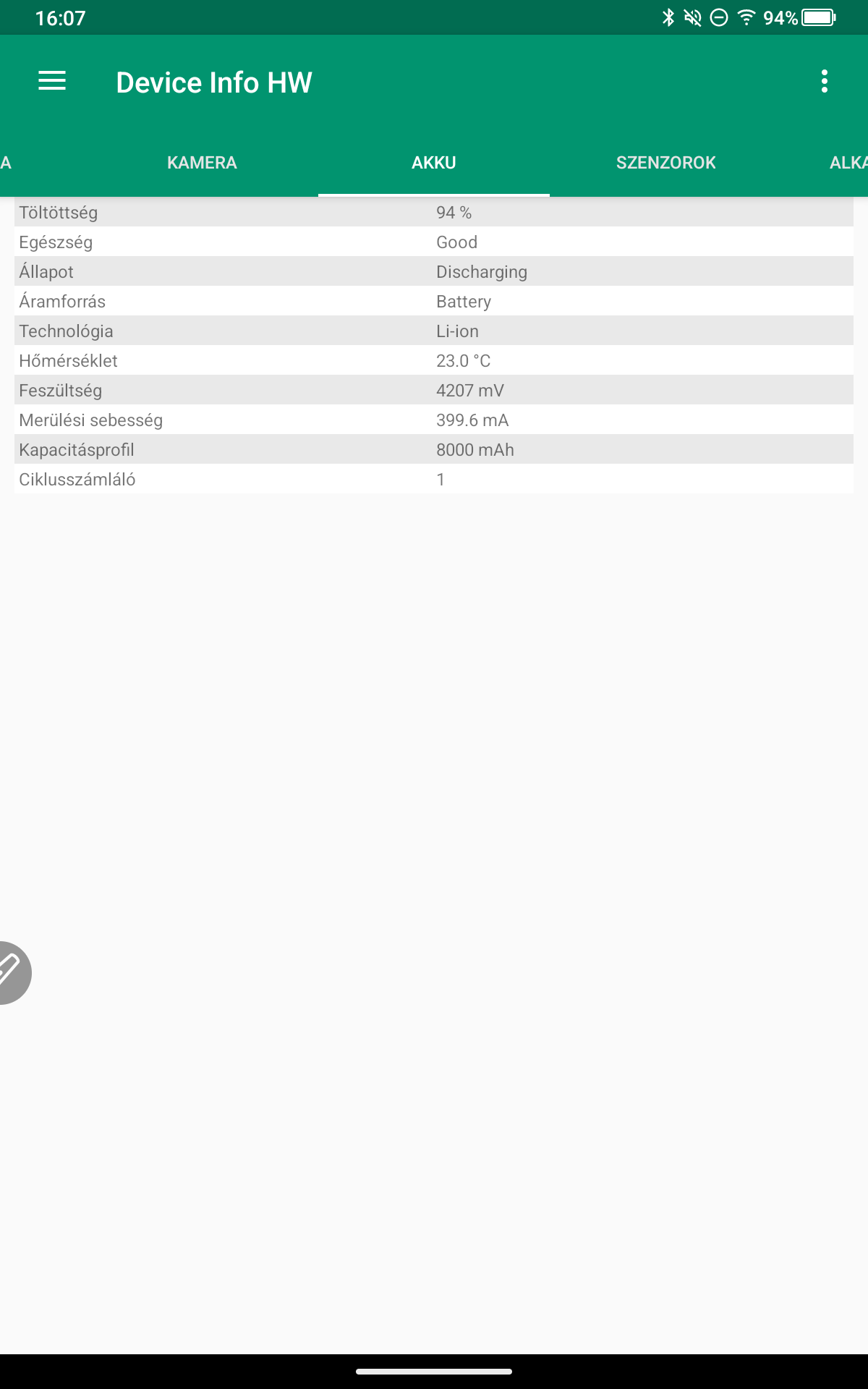

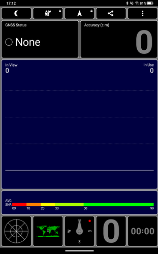

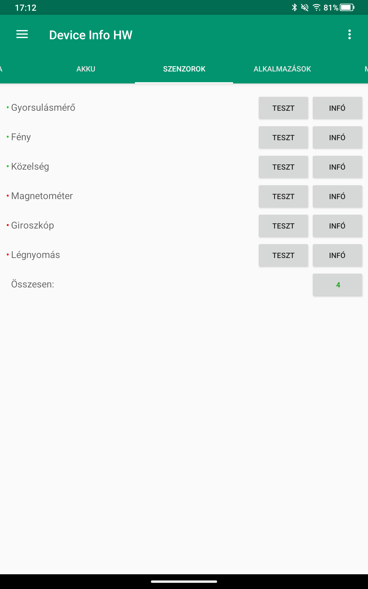

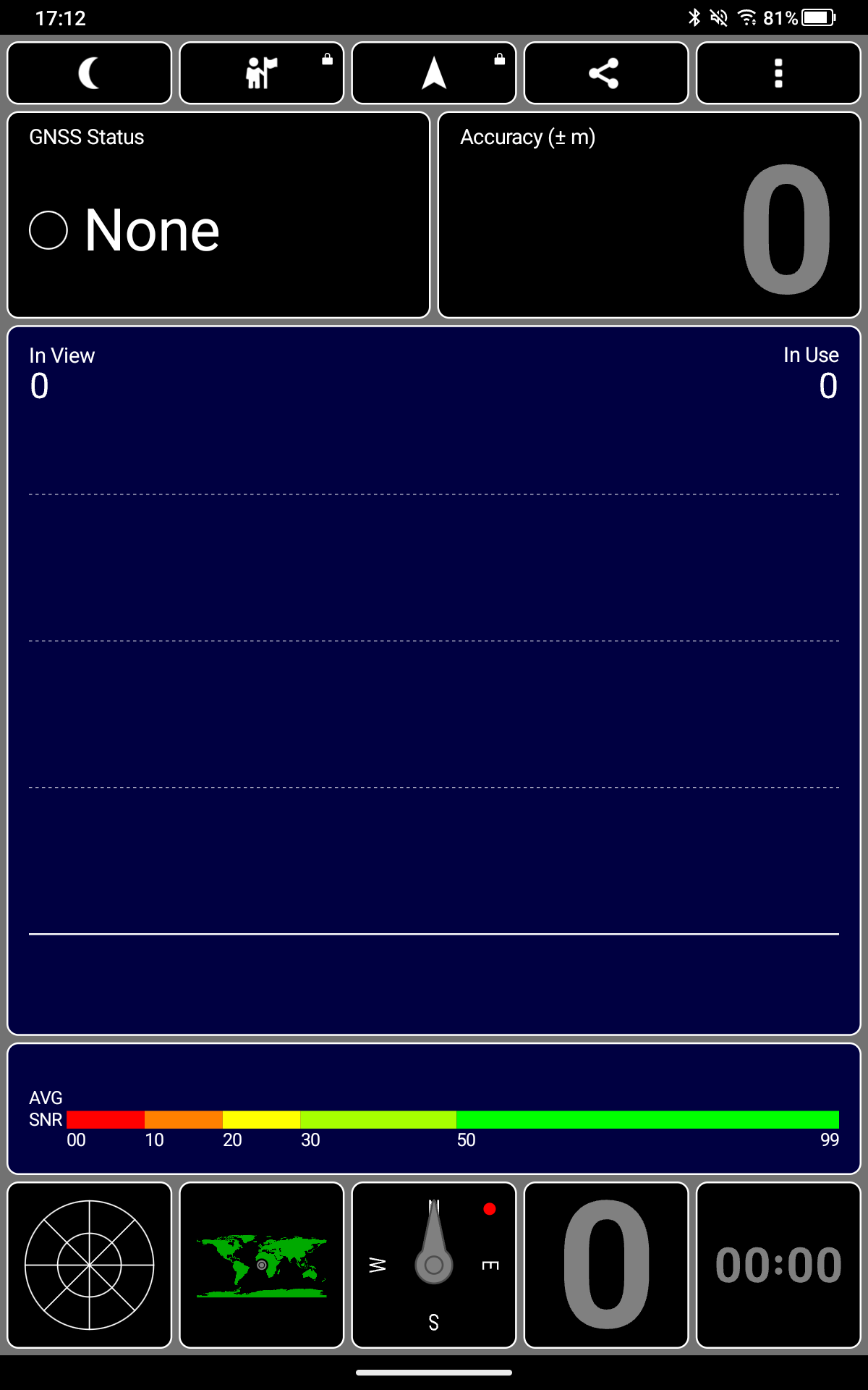

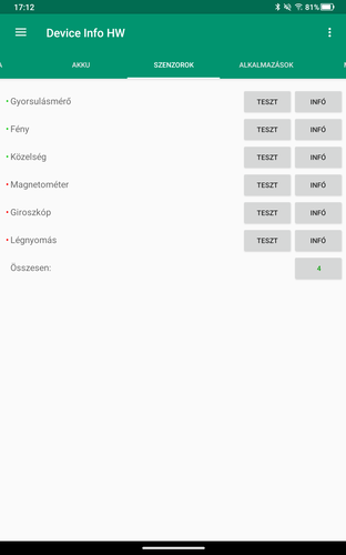

Megvan a Wi-Fi 5-ös modem két sávon (2,4 / 5 GHz), a Bluetooth 5.2, de nincs GNSS vevő, így nincs kommunikáció műholdakkal, ahogy a mobilhálózati modem is kimaradt. Van környezeti fényérzékelő, közelségérzékelő és giroszkóp, de nincs gyorsulásmérő, barométer, digitális iránytű, infra, NFC vagy UWB. A Bluetooth és a Wi-Fi kapcsolat megbízható, stabil volt tapasztalataink szerint. Sajnáljuk, hogy a tárhely nem bővíthető microSD-vel, és a 3,5 mm-es csatlakozót is jó szívvel vesszük mindig táblagépen, nem lett volna másként itt sem. Az alsó USB 2-es Type-C csatlakozó OTG képes.
(forrás: Mobilaréna) [+]

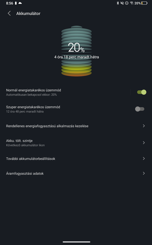

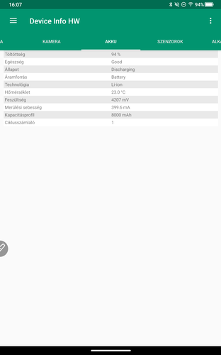

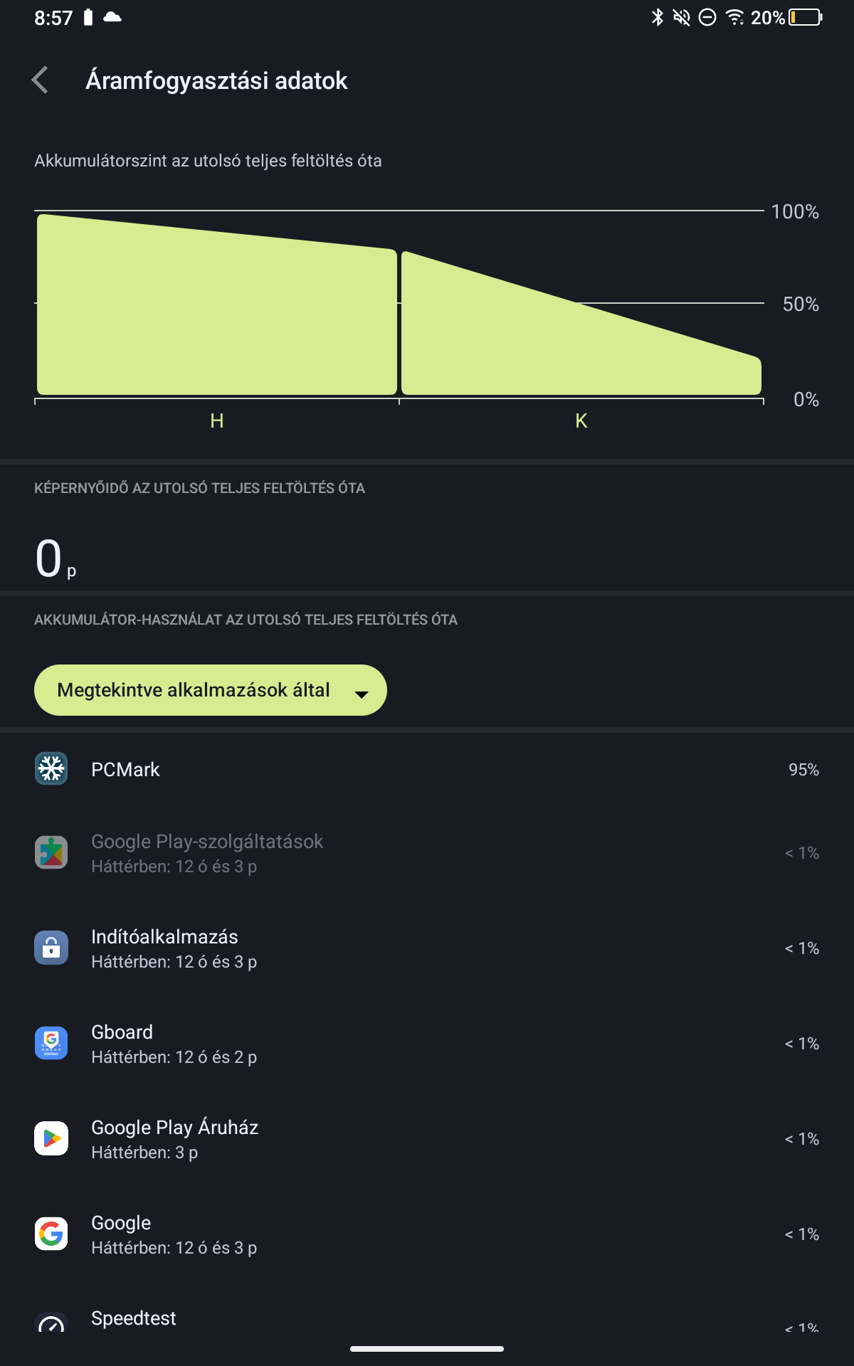

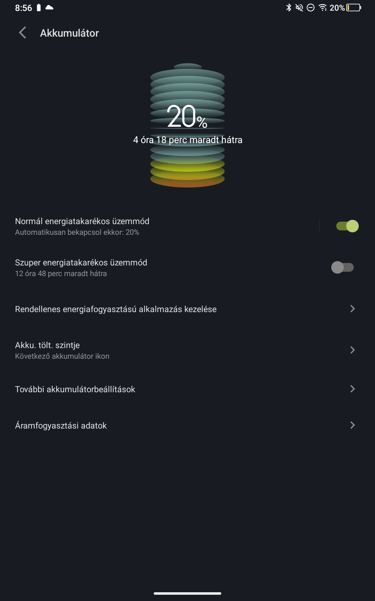

Ha egy-két órányit használtam naponta, akkor simán kihúzta a hetet a Magic Note Pad úgy, hogy hétvégén elég volt töltőre rakjam. A PCMark Work 3.0-s tesztjét lefutattam rajta, ami valami hiba okán nem mentette az eredményt, de egyébként 12 óra és 31 percet volt képernyőn a valós használatot szimuláló alkalmazás, mielőtt a tablet elérte a 20%-os töltöttséget. Szóval számolhatunk azzal, hogy mondjuk 10-12 óra munkát fogunk tudni kihozni a gépből, mielőtt töltőt kérne. PD 3.0-s gyorstöltővel 20 és 18 watt között vett fel, a beépített akkumulátor 8000 mAh-s, a teljes töltése pedig három óránál hosszabb művelet volt. A dobozban USB-C csatlakozós, 20 wattos fali adaptert mellékel a gyártó, de bármilyen PD-szabványú töltőről felvesz energiát a Magic Note Pad. Ha mondjuk ez a munkahelyi vagy egyetemi jegyzettömbünk, mellette pedig otthon médiafogyasztásra, böngészésre is használjuk, akkor tapasztalataim szerint másfél-két naponta mindenképp töltenünk kell majd.
