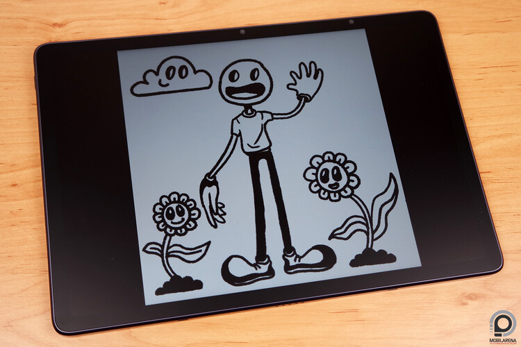

A panel frissítése fix 60 Hz, ezen nem állíthatunk, viszont az érintési érzékelése pontos, a reakcióidő gyors. A matt felülettel a toll könnyedén siklik, és ujjlenyomatokat tényleg nem gyűjt a panel. A tollat nem kell csatlakoztatni vagy tölteni, EMR (elektromágneses rezonancia) segítségével működik, viszont van benne egy chip, amivel 10-12 mm-es magasságból már a tablet felismeri a tollat. A gyártó szerint 16 384 nyomáspontot képes érzékelni a 2540 LPI-s stylus, ez alkalmazástól is függ. Az biztos, hogy felismeri a dőlésszögeket, nyomás erősségét, illetve a rajta található gomb megnyomását is, viszont ismételten csak akkor, ha az adott program is támogat ilyet. A ceruzával való rajzoláskor minimális késleltetést azért észlelni, a kijelzőre kirajzolódó vonal milliméteres késésben van ahhoz képest, ahol a toll hegye épp jár.
Legnagyobb problémánk mégsem ez, hanem az automatikus fényerőszabályzás, amivel belefutottunk egy furcsa hibába. Bárhol legyünk is a rendszerben, az érzékelőivel a tablet jól állítja a fényerőt, kivéve a gyári Galéria megnyitásakor, olyankor valamiért automatikusan lehúzza 0%-ra, legyünk bárhol, bármilyen jól megvilágított helyen is.
A matt felületű kijelzővel kapcsolatban pedig további probléma, hogy bár szobában jó betekintési szögeket és kényelmes használatot produkál, kint közvetlen napfény alatt közel olvashatatlanná válik. Ugyanez volt a problémánk a TCL 40 NXTPaper 5G-vel is, melynek ugyanilyen zsírpapírszerű kivitelű kijelzője van, amely kényelmes érintést és némi szemkímélést is ad, de a kültéri használatra nem alkalmas. Az biztos, hogy az XP-Pen oldalán olvasható 178 fokos betekintési szögek nem egy napfényes délutánon, a tabletet a parkban használva fognak összejönni. Pedig alapvetően erre lett kitalálva ez a termék, kültéri kreatívkodáshoz.
