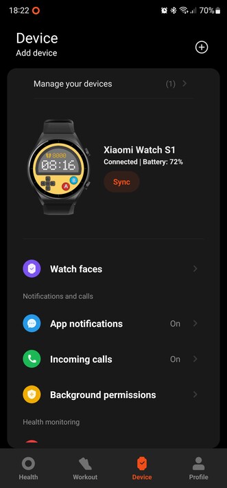

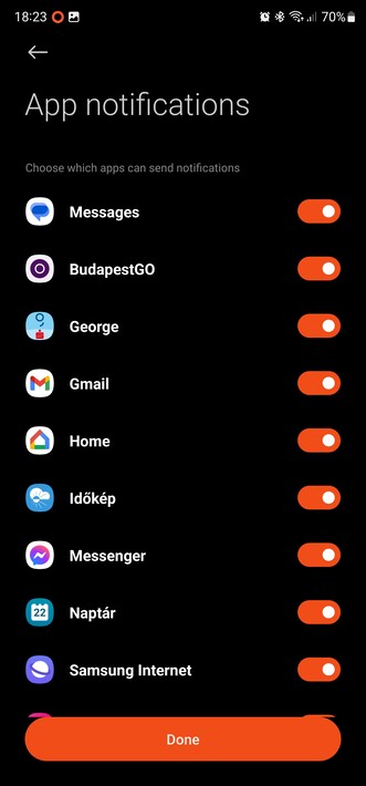

A Watch S1 androidos és iOS-es mobilokkal dolgozik össze, és mint mindig, Androidon érhető el több funkció – olvastam kapcsolati nehézségekről iPhone-on, ám ezt nem tudom megerősíteni, mert egy S23-hoz csatlakoztam. A javasolt gyári mobilapp a Mi Fitness, amivel a legtöbb órabeállítás kényelmesen elérhető, ám amivel a GPX exportálás vagy ismert sportszolgáltatásokkal való, teljes körű adatmegosztás nem működik, esetleg korlátozott – a Stravával és Apple Healthszel lehet próbálkozni. Kiválasztható viszont tételenként, hogy az órán mely mobilapp értesítései jelenjenek meg, és bár a magyar rendszernyelv kimaradt, az ékezetek rendben vannak.
Bizonyos régiókban elérhető az Amazon Alexa hangasszisztens limitált működéssel, ám magyarul nem tud, és nem csak a Google Segéd vagy mélyebb androidos integráció maradt ki, a keresőóriás népszerű fizetőszolgáltatása is, bár némi gyógyír a Xiaomi Pay, ha van a tulajnak támogatott kártyája. A rendszerfelület fürge a görgetések során és pontos az érintésérzékelés is, bár az értesítéseket lepöccintve előfordul döccenés. A kapcsolókat alulról érhetjük el, oldalirányban pedig a szépen variálható, többelemes widgeteket láthatjuk az alapinformációkkal. Mivel az óralapon egyetlen tételre bökve sem indul a kapcsolódó app, a widgetek a leghasznosabb adatforrások.

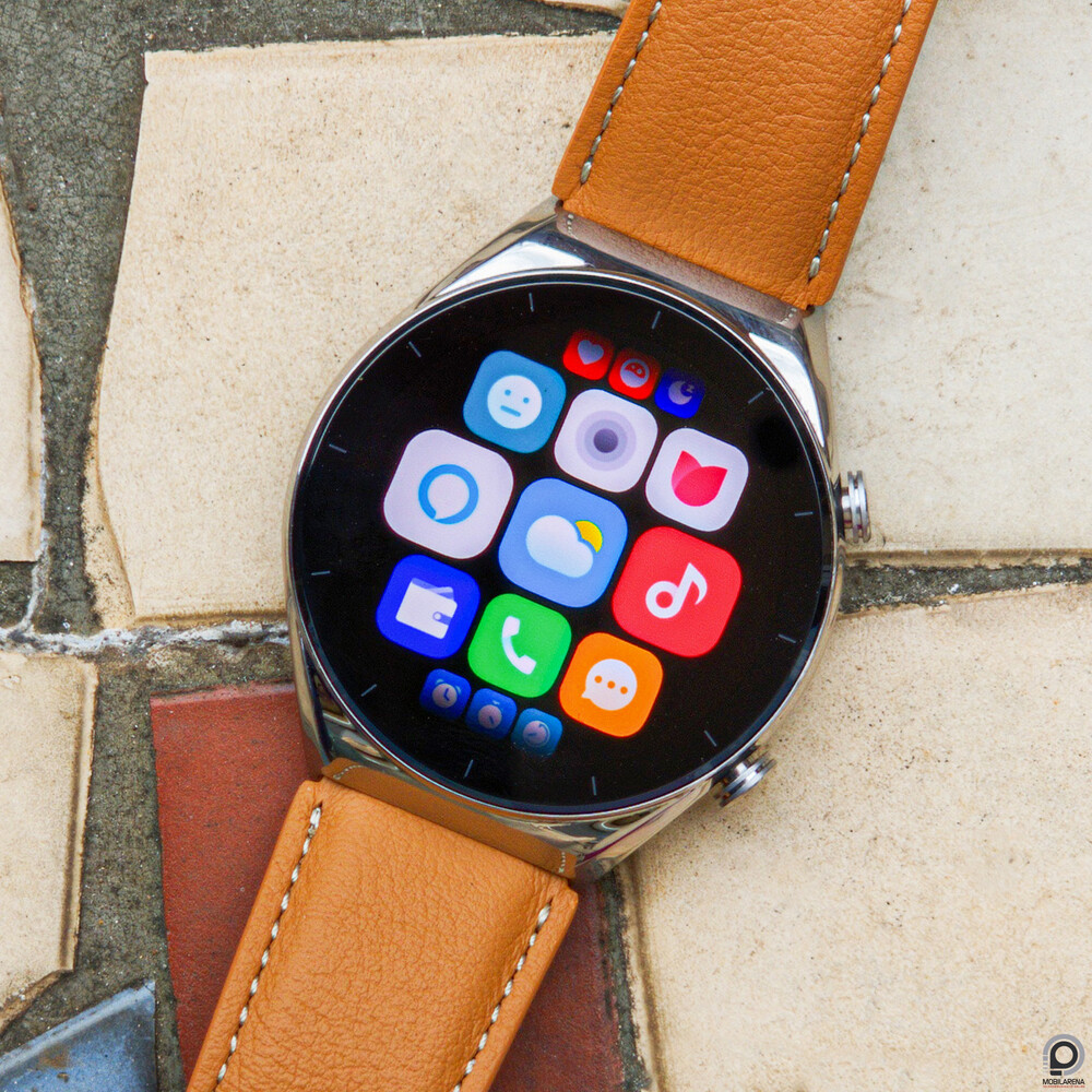

Az alkalmazástár jókora ikonokkal ugrik fel a felső gombot lenyomva, és van itt edzéskövetés, edzésstatisztika, pulzus- és véroxigén-telítettség mérés, alvás- és stresszkövetés, légzőgyakorlat, ciklusnaptár, időjárás, Alexa, a mobil lejátszójának és kamerájának a kezelése (ha a telefonon az alkalmazást előbb elindítottuk), tárca, stopper, időzítő, ébresztő, iránytű, magasságmérő, zseblámpa és telefonkereső. Akad végül hívásnapló öt tétellel, melyekre bökve indíthatunk a mobilon keresztül hívást. Kontaktlista viszont nincs, hogy bárkit felhívjunk Bluetooth kapcsolattal a teló előkapása nélkül. Elvileg telepíthetők az órára pofonegyszerű alkalmazások, mint a miniszámológép, ám a mobilapp kapcsolódó menüje engem rendre hibaüzenettel fogadott, újratelepítés után is. Az biztos, hogy térképes, zenei, alternatív aktivitáskövető és hasonló, komolyabb alkalmazások nincsenek: a rendszer egyszerű és tulajdonképpen zárt, így nem alternatívája a kissé nyitottabb HarmonyOS-nek, és a legkevésbé sem az a teljes értékű WearOS-nek és WatchOS-nek.

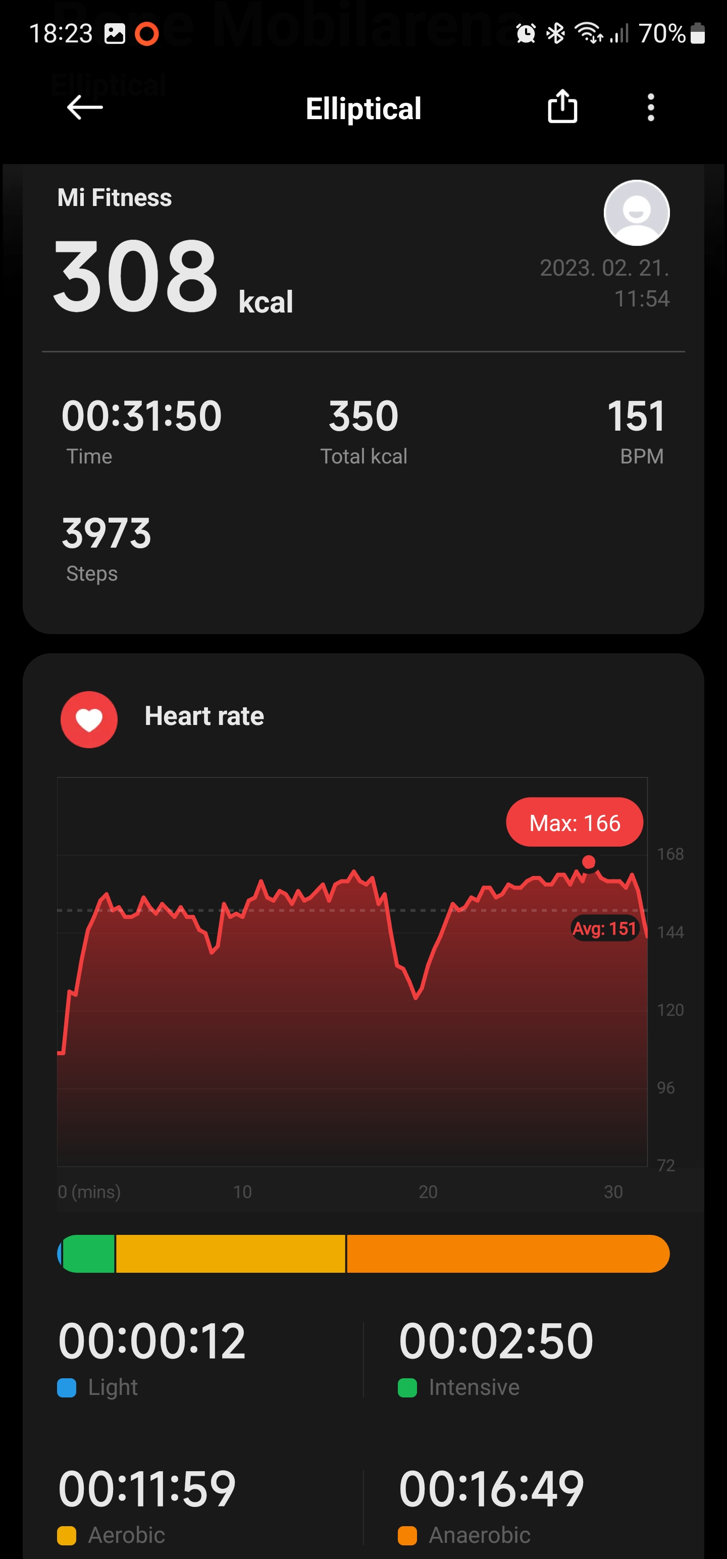

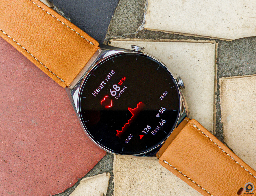

A pulzusmérés érdekes – nyugalmi állapotban és este a Watch 3 Próval hajszálpontosan megegyező értékeket láttam, az eltérések edzés során álltak elő. Mostanság az eddig pontos Huawei óra akár 10 BMP-mel is alul kalkulál a kézzel kimért pillanatnyi pulzusszámhoz képest, magas tartományokban, a Xiaomi cucc ezzel szemben gyorsabban jelez emelkedést és az akár 10-20 BPM-mel fölélő a valós számoknak, legyen szó elliptikus edzésről vagy súlyzózásról. Ez túl nagy kilengés, aminek talán az az oka, hogy nem szűri ki a mozgó csuklón előforduló, pontatlanabb méréseket. Így viszont hiába opció a HIIT edzés, pulzusalapú testmozgásra dedikált sportórát és ahhoz párosítható tartozékot javasolok. A lépésszámlálás elmegy: ügyesen szűri az S1 a nem lépéstípusú mozgást, mert ne feledjük: az óra a csuklón, és nem a lábon van.

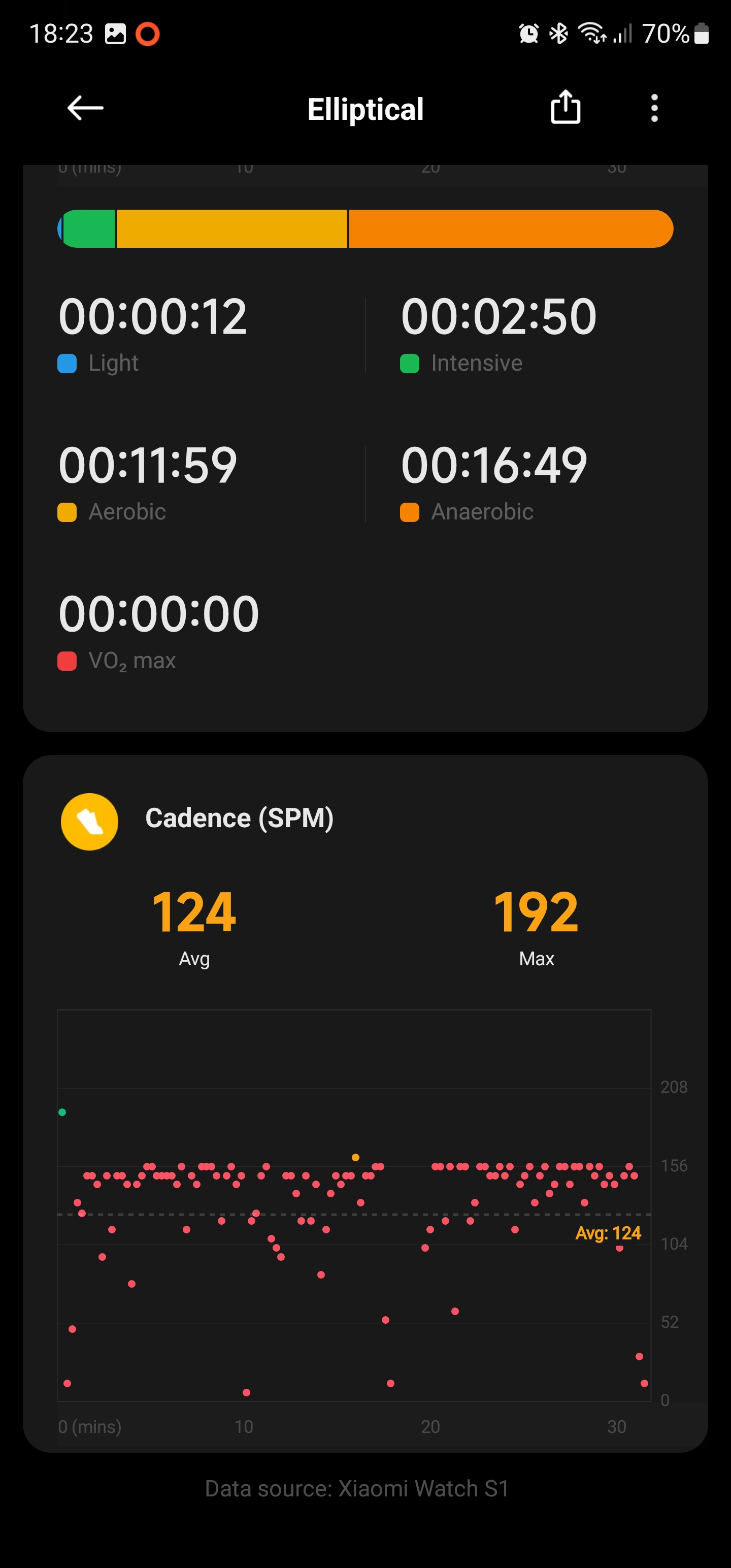

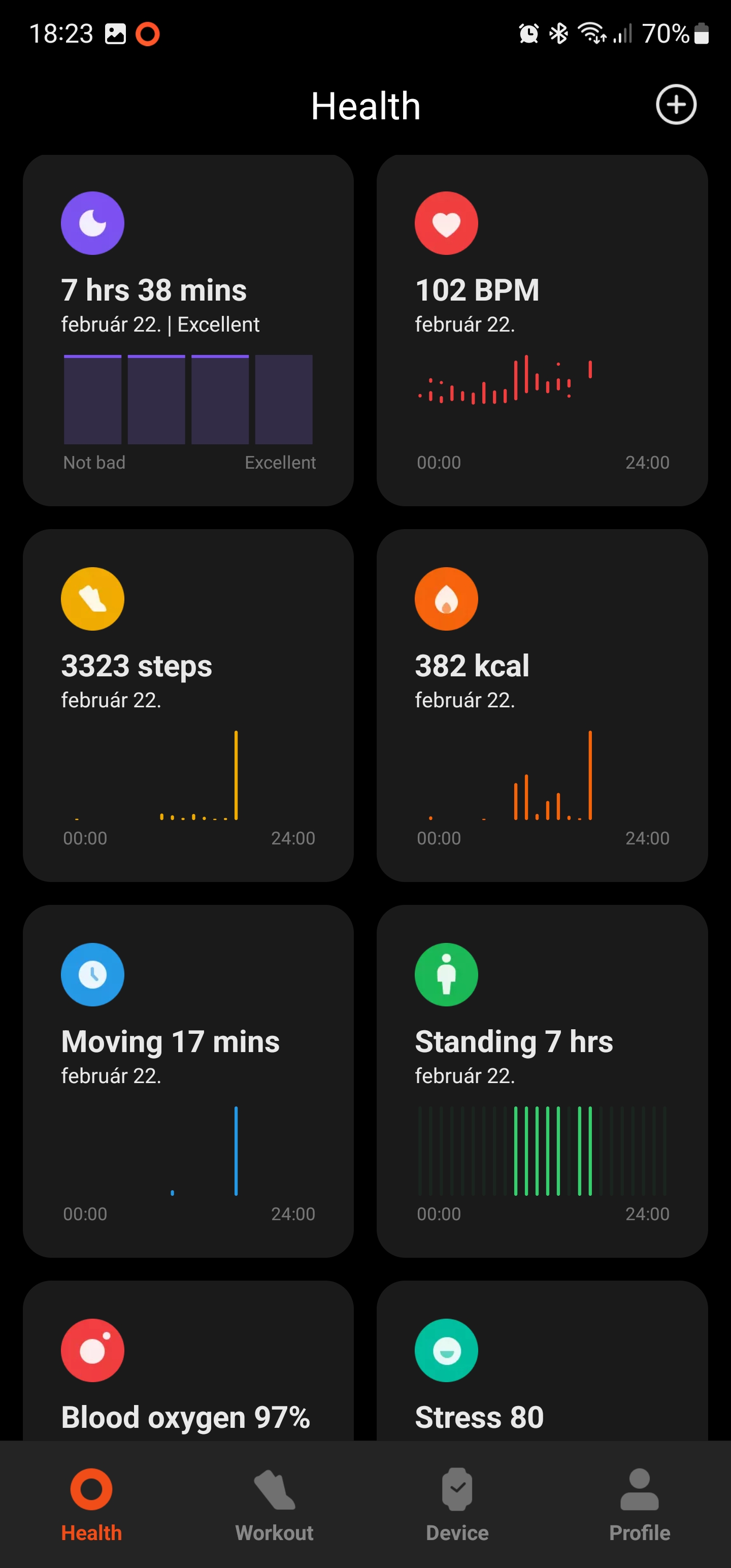

Az edzések során rengeteg adat rögzül, amit élőben és utólag is le lehet olvasni, illetve tovább részletezve a Mi Fitness appban kielemezni. Idetartozik a pulzus mellett a térképes útvonal megtekintése (már a telefonon) vagy a lépésütem kijelzése, de az energiaszintre, a PAI-ra, az edzésterhelésre és a VO2Max-ra is kapunk irányszámot. Az automata edzésfelismerés ügyes: a sétát és a futást gyorsan észreveszi és elkezdi követni. A kalóriaszámlálás a magas pulzusértékek miatt viszont a többlet felé torzul. A stressz- és alváskövetés értékei meglepően közel vannak a Huawei méréseihez, mindkét óra pontosan találja el a lefekvés és felkelés időpontját. Véroxigén-telítettségben a Watch 3 Pro a következetesebb, kevésszer alálőve 97-99% közötti értékeimnek, amit ujjbegyes műszer megerősít. A Watch S1-nél gyakran megy a mérés 97% alá, ám vészesen sok alacsony értéket nem rögzít. Balesetérzékelés mozgás közben nincsen, SOS jelzést viszont indíthatunk a megadott kontakt felé a le gomb háromszori lenyomásával.
