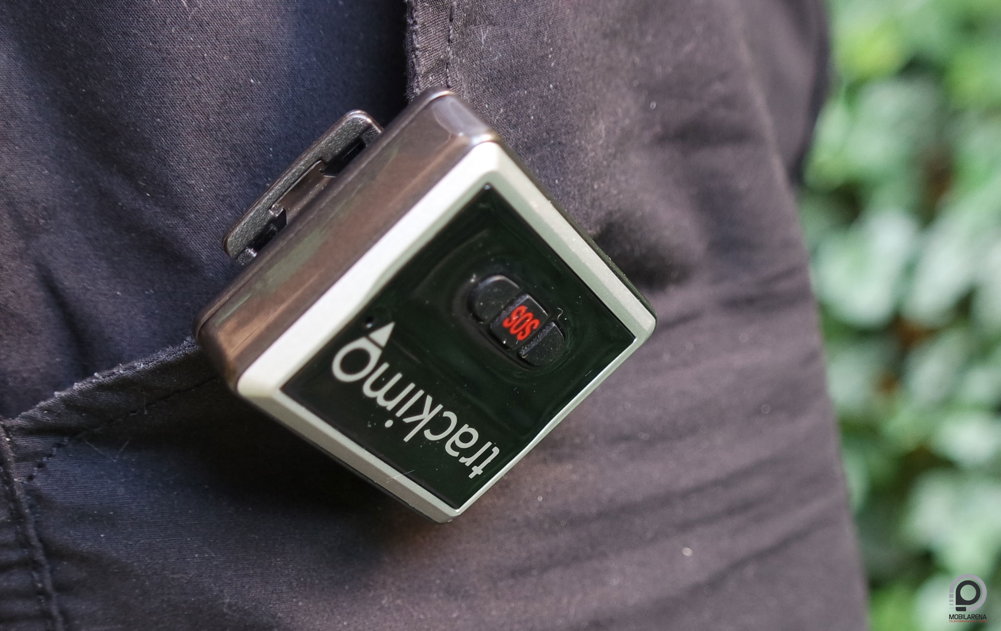

A tracker tényleg picike. 42 grammot nyom csupán a mérlegen és nagyjából akkora, mint egy gyufásdoboz: 47 x 40 x 17 mm-es dimenziókkal rendelkezik, a hátulján pedig vagy övcsipeszes a hátlap, vagy pedig tépőzáras. Ehhez választhatjuk, hogy egy mágneses fémlapot kapunk (és akkor fém felületre tudjuk rátenni), vagy pedig olyan tépőzárat, aminek a másik fele öntapadós. A kis csavarhúzó pedig azért van, mert a hátlapot egy ilyen aprócska csavarral tudjuk biztosítani, noha enélkül is a helyén marad. Viszont annyira apró a csavar feje, hogy például egy gyermek (de nagyon más se) tud a csavarhúzó nélkül mit kezdeni vele.
Trackimo nyomkövető
A nyomkövető előlapján van három gomb (bal, jobb, SOS), illetve van rajta három led (kék, piros, zöld). Oldalt megtaláljuk a piros bekapcsoló gombot (ezt két másodpercig hosszan nyomva lehet kilőni és életre lehelni a trackert), és egy microUSB csatlakozót, ezen veszi fel a töltést a masina. A hátlap alatt ugyanis egy 600 mAh teljesítményű akkumulátor csücsül, ami ugyan nem tűnik világverőnek, de egy nyomkövető elég takarékosan bánik az energiával — ha a felhasználó is okosan paraméterezi.
