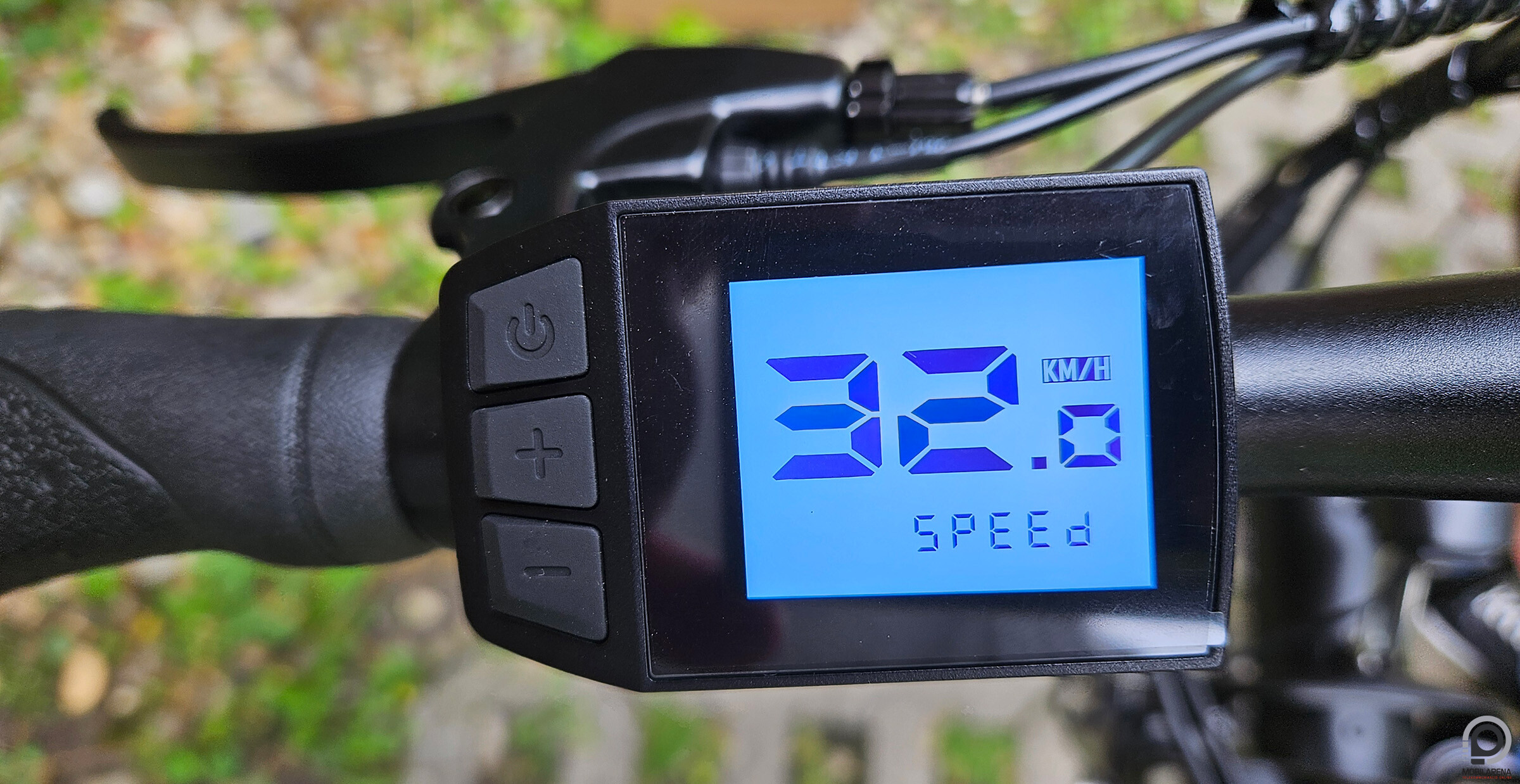

Jómagam 173 centis magasságommal kényelmesnek találtam a terméket, egy barátom 185 cm, ő sem panaszkodott. Rövid idő alatt ki lehet tapasztalni a vezérlés sajátosságait, ám az öt fokozatban állítható rásegítés nem azt szabályozza, hogy mennyi erőt adjon le a motor, hanem azt, hogy hány km/h-s sebességig segítsen be. A kézikönyvben vannak ugyan ezzel kapcsolatos számok (10/12/15/20/25), de ezek fentebb csúsznak, ha a plusz és mínusz gombok együttes megnyomásával elérhető szervizmenüben a maximális tempót 32 km/h-ra csavarjuk fel. Így egy tök normális, 20 km/h-s körüli tempó már hármas szinttel elérhető, de miután a kis kijelzőn van egy “power” feliratú csík, ami a motor teljesítményét mutatja, ezért elég jól látszik, hogy ez az esetek zömében vagy nulla, vagy fullos, ritkán, a fokozathoz tartozó maximális sebesség környékén látható csak, hogy nem tesz bele mindent a rendszer abba, hogy szinten tartsa a tempónkat.

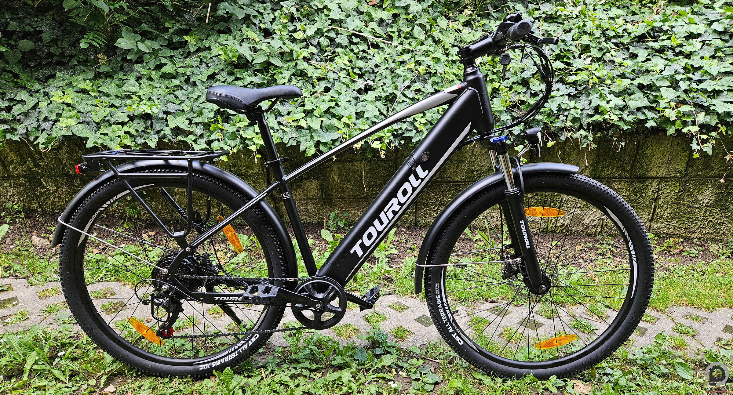

Az általános tekerési élmény kielégítő. A Touroll J1 rendesen össze van rakva, nem nyiszog, nem zörög, nem imbolyog, korrektül manőverezhető, kényelmesen használható holmi, csak a pedálszenzoros működést kell megszokni. A fékek hatásfokát viszont kissé kevésnek éreztem, a mechanikus megoldás ugyan relatív jól adagolható, de minden beállítás után is úgy voltam vele, hogy azért 30 km/h-nál nagyobb tempóval inkább nem gurulnék le bárhonnan. Elbírt volna a bringa egy hidraulikus rendszert. Viszont ezen kívűl komolyabb kiritikai észrevételem azért nincs, mert pontosan tudtam, hogy mire számíthatok egy 300 ezer forint alatt kínált, pedálszenzoros, Shimano Tourney váltóval felszerelt, tök átlagos paraméterekkel rendelkező bringától. Ilyet sokan, sokféle márkanév alatt kínálnak, a felhasznált alkatrészekben rengeteg a közös pont (váltó, fedélezeti kijelző, akku, vezérlés, gumik, csengő, szerszámok, vélhetően a motor is), az eltérések inkább abból adódnak, hogy milyen minőségben tudják aztán ezt leszállítani. És a Touroll J1 ebből a szempotból egy kellemes meglepetés volt: könnyű volt összerakni, minden a helyén van, semmi sem lötyög, korrektül van kezelve és festve a váz, be vannak kötve a lámpák, fent vannak a fényvisszaverők, gyárilag adott a csomagtartó… és most már relatív sok kínai bringás tapasztalat után ezek igenis fontos értékek. A kérdés nyilván a termék tartóssága és a támogatása, de a Touroll J1 itt marad velünk a közelben az ismeretségi körben, szóval értesülünk majd a tapasztalatokról. Ha ezek jók, akkor örömmel nézünk meg majd a jövőben más Touroll termékeket is, de főleg akkor, ha a műszaki megoldásokban is előrébb tudnak lépni (nyomatékszenzor, hidraulikus fékek, jobb teleszkóp). Eddig a megfizethető, kínai vonalon az Eleglide-dal volt jó tapasztalatunk a tartósság kapcsán, reméljük hogy a Touroll is tudja hozni ezt a szintet.
