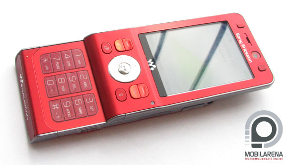

Piros színű készülékre tettünk szert. A magam részéről jobban örültem volna egy visszafogottabb verziónak, de a környezetem reakciói meggyőztek arról, hogy nem kell sunnyognom ezzel a vad árnyalattal sem, általános vélekedés szerint a telefon vonzó, birtoklási vágyat ébreszt, főleg női felhasználók körében. Népszerűségem nagyot növekedett, legalábbis sokan megálltak beszélgetni velem, bizonyára varázslatos személyiségem kisugárzásának következtében.

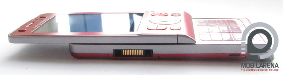

A W910i egy kissé lekerekített sarkokkal bíró tepsi, amelynek alsó része ívelt. Ezt a görbülést lehet arra használni, hogy felfelé lökjük a fedlapot, a Shinobu ugyanis elcsúsztatható kialakítást kapott. Ez a művelet tökéletes precizitással zajlik, pont a megfelelő mennyiségű rásegítéssel. A fedlapon hatalmas kijelző terpeszkedik, felette az előlapi kamera optikája pillant ránk. A képernyő alatt vannak a navigációs gombok, ezek elhelyezése hasonlít a W580i-n látottakra.

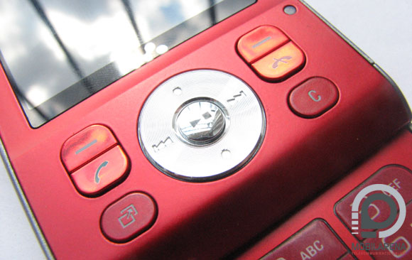

Középen terpeszkedik az ezüstösen csillogó navigációs gyűrű, amely öt irányú és ha fut a zenelejátszó, akkor azt is lehet vele kezelni. Három-három gombot találunk a gyűrű körül, ezekkel érhetőek el az aktuális funkciók és a hiváskezelés. Fontos megjegyezni, hogy a Sony Ericssonra eddig jellemző „vissza” nyíl eltűnt, helyette a jobb oldali softgomb vette át ezt a funkciót.
Az eszköz bal oldalán csak a Sony Ericsson rendszercsatlakozója látható (örök vitatéma, hogy jó-e ez itt oldalt, vagy hasznosabb alulra tenni), így jobb oldalra kerültek a hangerőszabályzó gombok, a kamera gyorsbillentyűje és a MemoryStick Micro (M2) kártya ajtaja. A telefon tetején a bekapcsoló és profilváltó gomb, és a Walkman billentyű helyezkedik el. Érdemes megfigyelni a fedlapon a kijelző alatt jobbra található fényérzékelőt, amely a képernyő világítását csavargatja a fényviszonyoknak megfelelően.

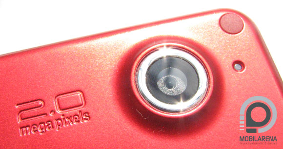

A hátlapon 2 megapixeles kamera található, az akkumulátor egy retesz oldásával és a hátlap felének lepattintásával válik hozzáférhetővé. A telefon oldalain végigfutó ezüstös sáv a készülék aljánál a formaterv ívét követve fordul lefelé, és a hátlap alsó részén ér egybe a másik oldal sávjával, ezzel kicsit meg is emeli a telefon alsó részét, ahol a hangszóró is található. A szétcsúszó telefon számgombjai kicsit sivárak az általánosságban jellemző jól átgondolt dizájnhoz képest, de kezelésük nem okoz gondot, nagyok, a nyomáspont is nagyjából rendben van.

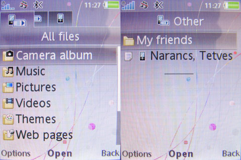

A 240x320 pixel felbontású képernyő lenyűgözően szép, méretre is hatalmas, remekül olvasható, nagy feliratokat használ. A navigációs gyűrű irányaihoz szabadon választhatunk funkciókat, a két gyorsgomb közül a bal a saját fájlok közé, a jobb pedig a névjegyzékbe repít.

A multimédiáról igen sokat lehet írni. Kell is, mert a teljes ehhez kapcsolódó menü megújult. A fényképezőgéppel kezdenénk a dolgot, rögtön a rossz hírrel. Ez itt egy 2 megapixeles, autofókusz nélküli optika, amely már megint arra mutat, hogy a Walkman telefonok esetében zömében kimarad az autofókusz. Vagy zene, vagy jó minőségű fotózás, a kettő együtt valami miatt derogál a gyártónak, és ez meg is látszik az alant elterülő tesztképek minőségén.
Fotózás közben vízszintesen kell tartani a készüléket, hiszen felőlem telefon, felőled pedig piros szörny. A kereső gyors, az exponálás szintén, a beállítások csak a szokásos listát dobják fel, ahol lehet panorámaképet kérni, önkioldód, éjszakai módot (mivel vaku sincs), sorozatfelvételt. A videorögzítés már QVGA felbontásban történhet, de csak 15 fps sebességgel, ami még mindig kevés a nagy ellenfél Nokia teljesítményéhez képest.

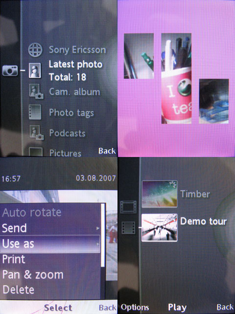

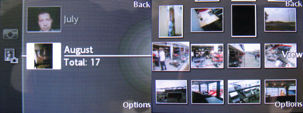

A nagy változást a multimédia menü hozza. Ha ide belépünk, akkor egy szürke alapon fehér struktúrába kerülünk, amely a zenéket, a fotókat és a videókat tartalmazza (illetve a mobiltévét, de ez erősen szolgáltatófüggő dolog). Ha a képek közé lépünk, akkor hónapokra bontva láthatjuk a kameraalbumot, igen látványosan lehet közöttük lépkedni.
A nagy okosság viszont itt is a giroszkópokban keresendő, akárcsak az iPhone, a W910i is érzékeli, ha megváltozik a készülék pozíciója, és eszerint forgatja a képet. Nem nagy technikai ördöngsség egyébként a Canon Powershot S3 fényképezőgépem is tudja, de mindenképpen látványos, ha nem is animál mellé akkorát a szoftver, mint az Apple termékében. De lehet vele villantani, illetve alapvetően praktikus is a történet. Vannak diavetítési módok is, a "happy" pédául lilás háttér előtt animálgat a fotókkal.
Nem csak az albumok és a képek nézegetésekor produkálhat ilyesmit a készülék, hanem videók lejátszásakor is. Ezentúl fullscreen módba kapcsolni csak egy fordítás, és máris gyönyörűen kitölti a minimozi a képernyőt. Kár, hogy a kis szenya az avi formátumú videótól már agyvérzést kapott, konkrétan bedobta a fájlt az "egyéb" mappába, és semmit nem tudott vele kezdeni, de azt lelkesen felajánlotta, hogy küldjem tovább e-mailben, Bluetoothon. A képeknél még azt is felkínálja, hogy töltsem fel a blogomba, de ehhez regisztráció szükséges.
