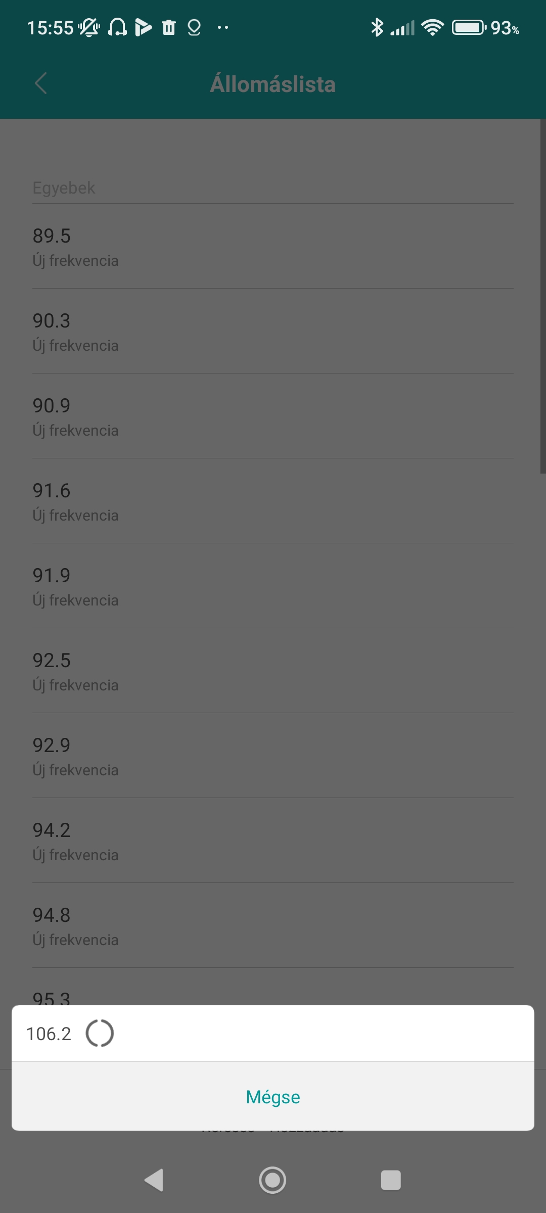

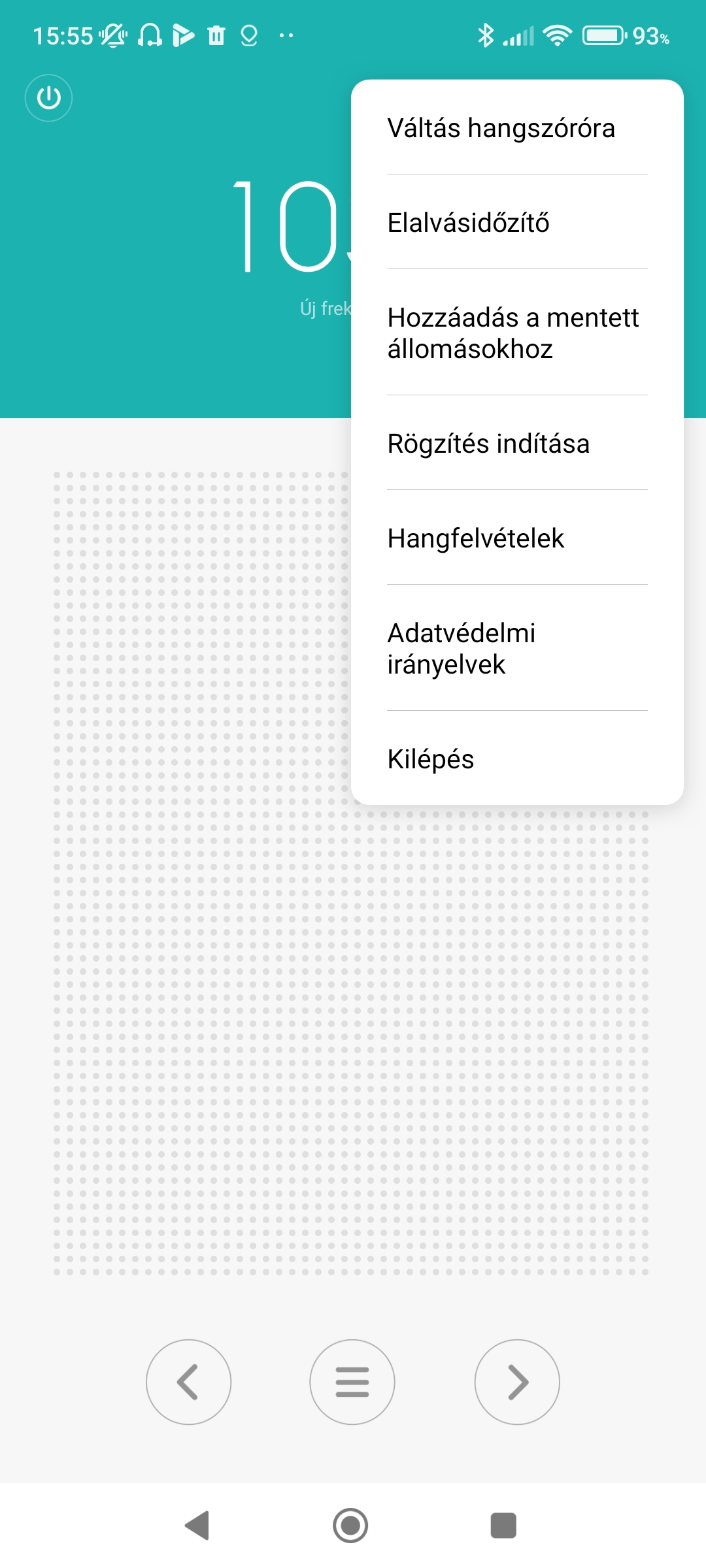

A keret tetején megmaradt a régi ismerős 3,5 mm-es audio kimenet, vezetéken keresztül pedig nagy felbontású hang átvitele adott. Mellette megvan az infravörös port is, előre telepítve a Mi távirányítóval, másodlagos médiahangszóró viszont nincsen, és a keretbe rejtett beszédhangszóró sem lép be tartalom lejátszásakor. A médiahangszóró a keret alján található, mono, könnyen lefogható, erősen torzít, de a célnak megfelel. Az előlapi kamera 13 megapixeles, a kijelző felső részébe vágott pöttyben kapott helyet, közelében pedig normális közelség- és környezeti fényszenzort találunk a kereten elrejtve, így nincsenek problémák a kijelző ébresztésével és keltésével.

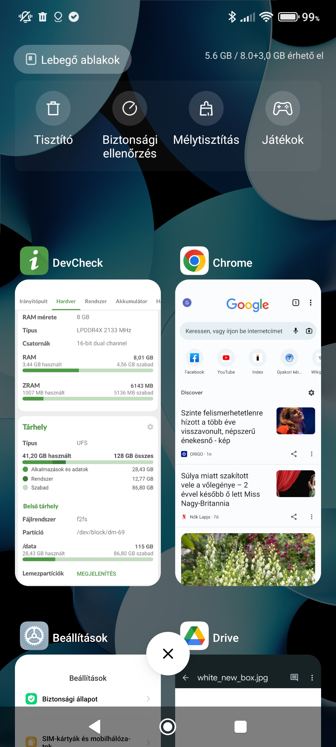

MIUI 14-gyel érkezik a telefon és lehet neki örülni, hogy már az Android 13-as alapra épül a felület, ami nem evidens a széria minden tagjánál. Bár tesztre a 8 GB memóriával szerelt változatot kaptuk, az alapmodell csak 4 GB LPDDR4x típusú RAM-ot használ, a tesztmodell pedig rendszerint 3,44 GB-ot evett meg a 8-ból, így még az Android 13 alapú MIUI 14 visszafogottabb memóriaigényével is érződhet kevésnek a mindennapi használatban. A tárhely UFS 2.2-es, ebből ugye 128 GB jár, a rendszer 12,77 GB-ot foglal el. Opcionálisan bekapcsolható virtuális RAM, microSD-vel pedig bővíthető a háttértár.

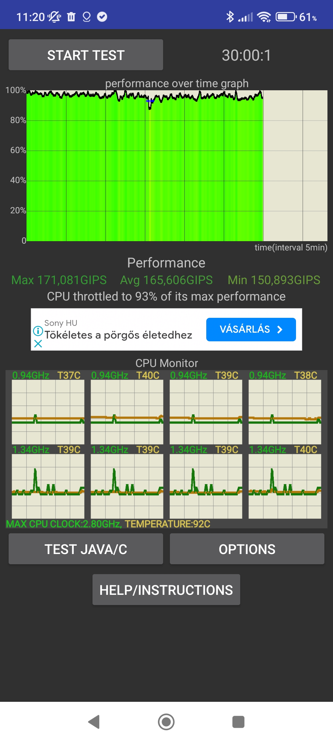

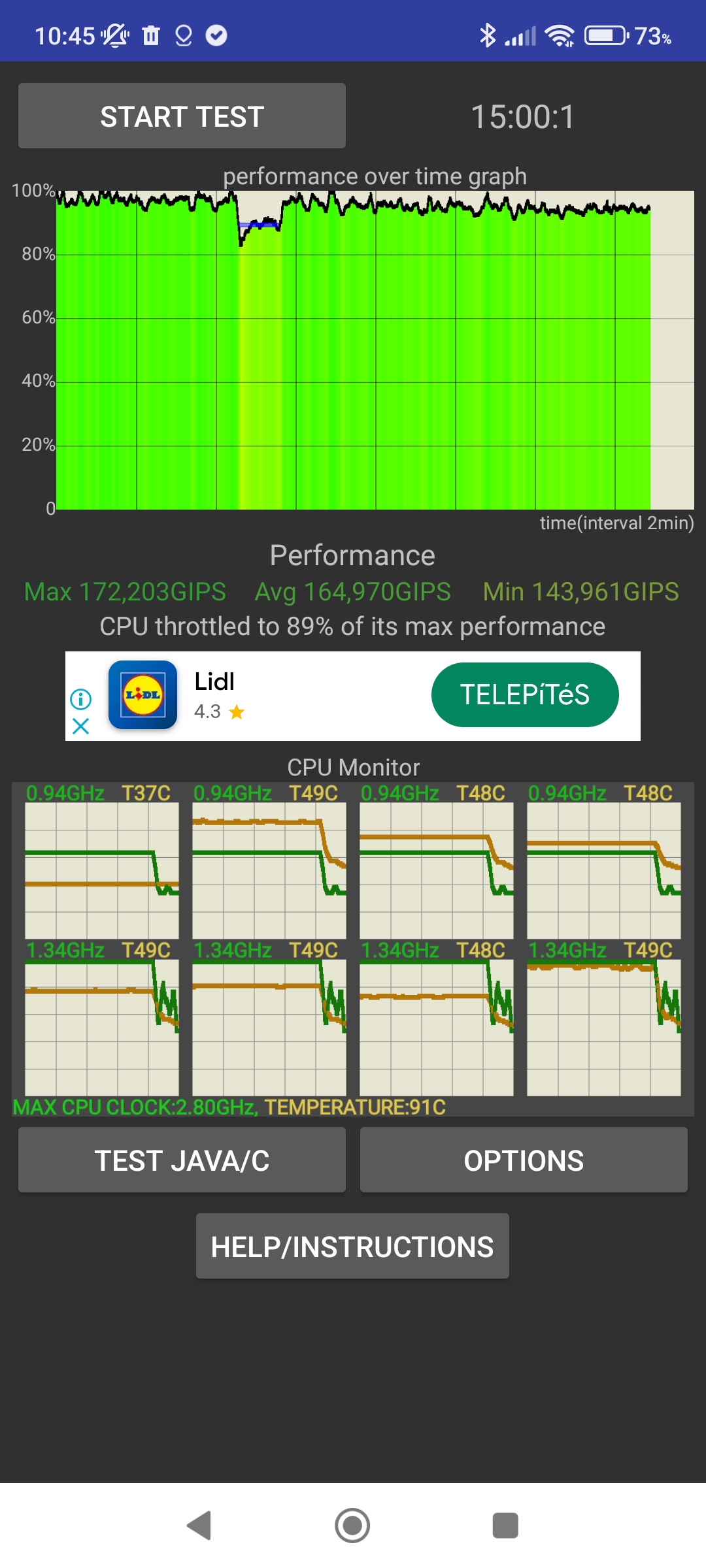

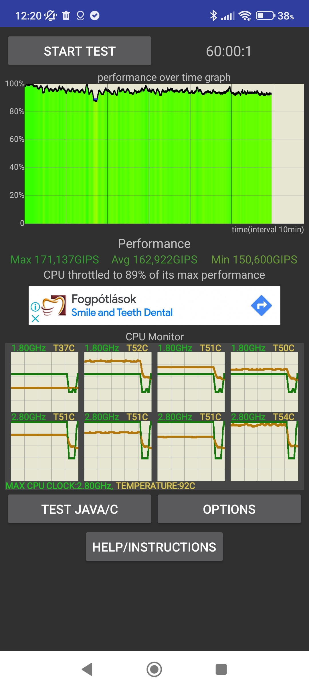

Órajelek alapján a Qualcomm Snapdragon 685-tel szerelt 4G-s Redmi erősebb kéne, hogy legyen, mint a friss Snapdragon 4 Gen 1-es 5G-s változat, de a gyakorlatban azért ez nem teljesen így van. A tárhely jelentősen gyorsabbnak bizonyult tesztjeink során, de a CPU számítási teljesítménye egy- és többszálon, valamint az AnTuTu által mért egyesített CPU (4 x 2,8 GHz Cortex-A73 + 4 x 1,9 GHz Cortex-A53) és GPU (Adreno 610) teljesítmény sem múlta felül a Redmi Note 12 5G-t, bár ott lihegett a nyakában. A mindennapi használathoz bőven elég, amit nyújt a telefon, a 6 nanométeres SoC takarékos és nem melegszik durván. A grafikus teljesítmény már lelombozóbb, az erőforrásigényesebb 3D játékokat nem érdemes erőltetni, de 2D-s programokkal bármikor elütheti az időt az ember, akadozásokkal és problémákkal nem találkoztunk.
CPU stressztesztek eredményei: 15, 30, 60 percCPU stressztesztek eredményei: 15, 30, 60 percCPU stressztesztek eredményei: 15, 30, 60 perc CPU stressztesztek eredményei: 15, 30, 60 perc (forrás: Mobilaréna) [+]

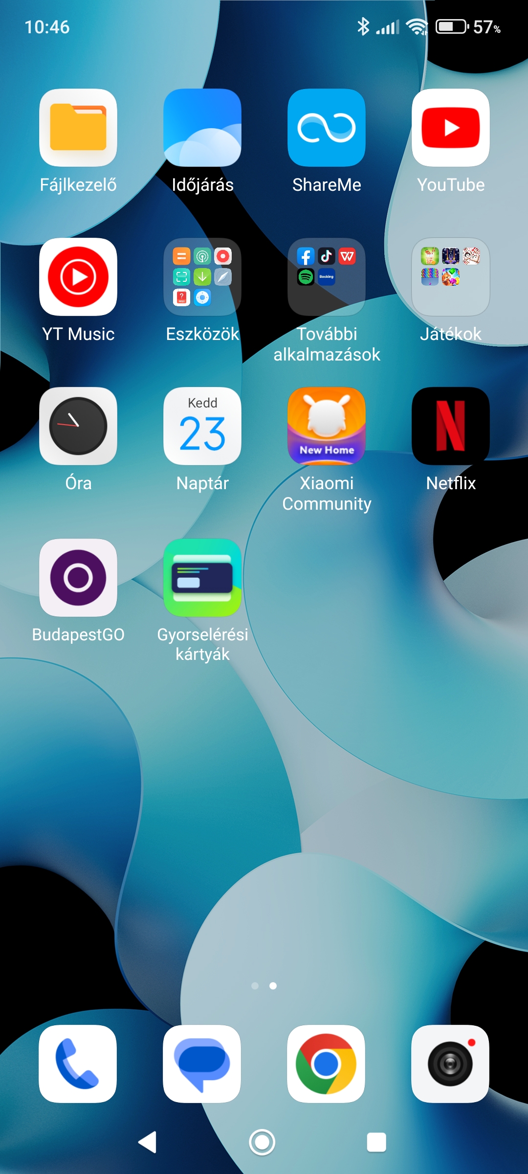

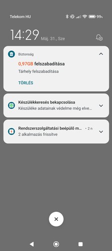

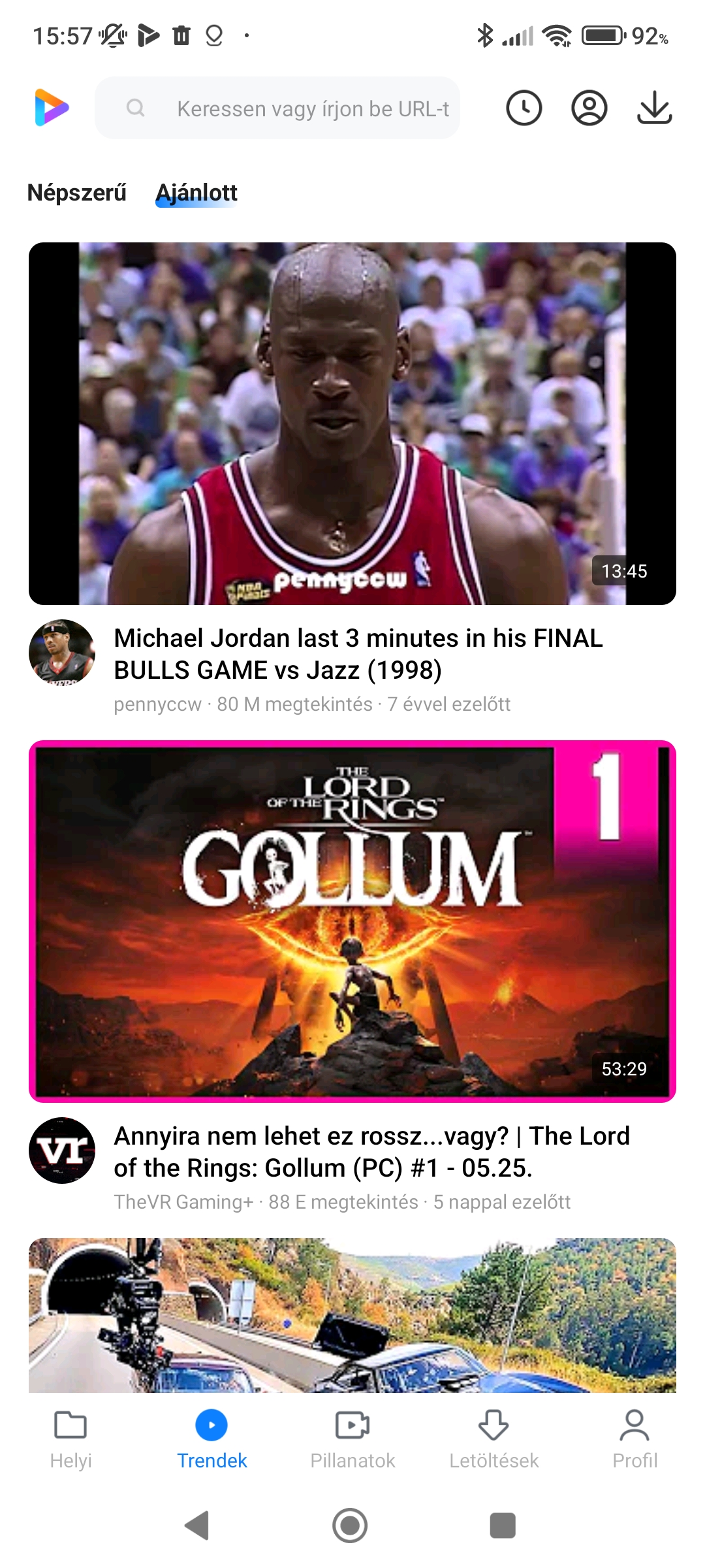

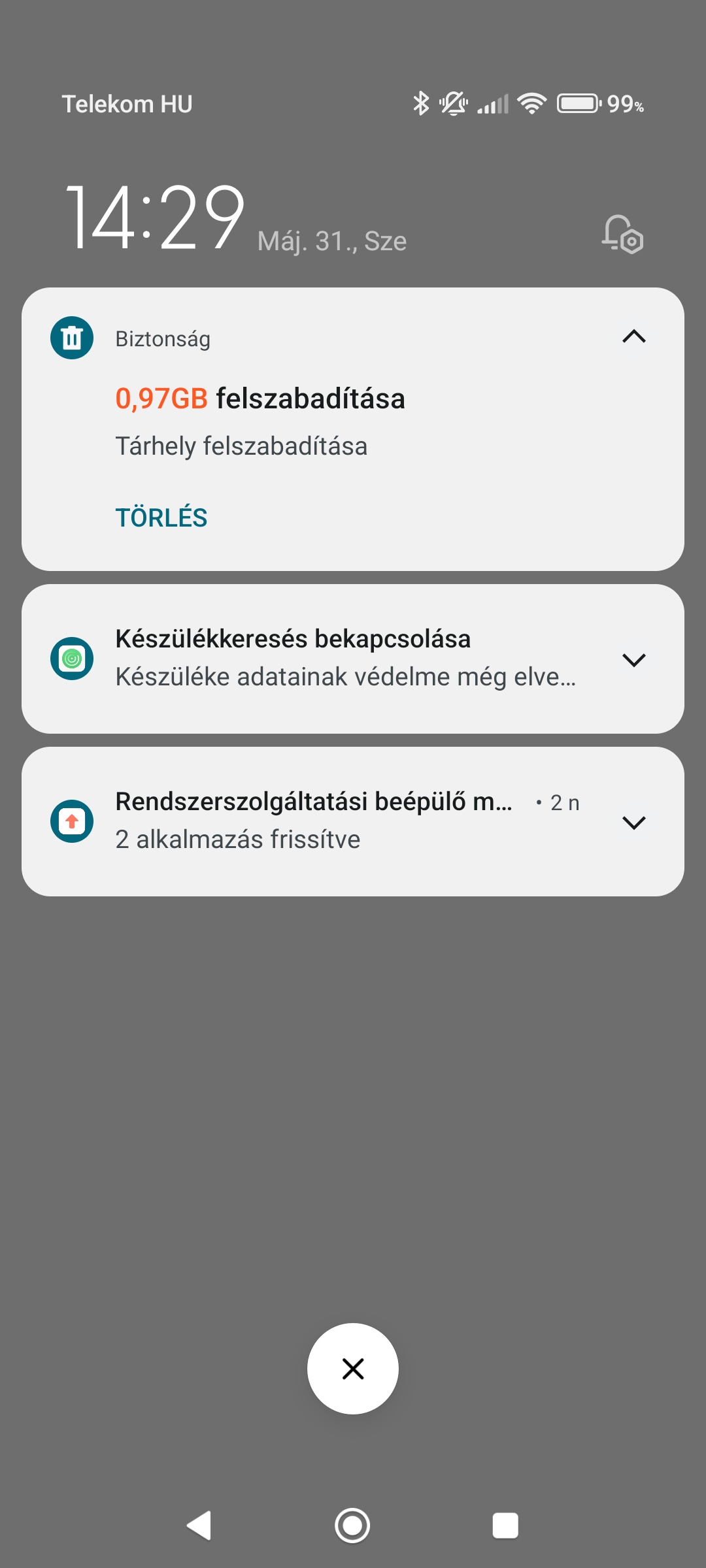

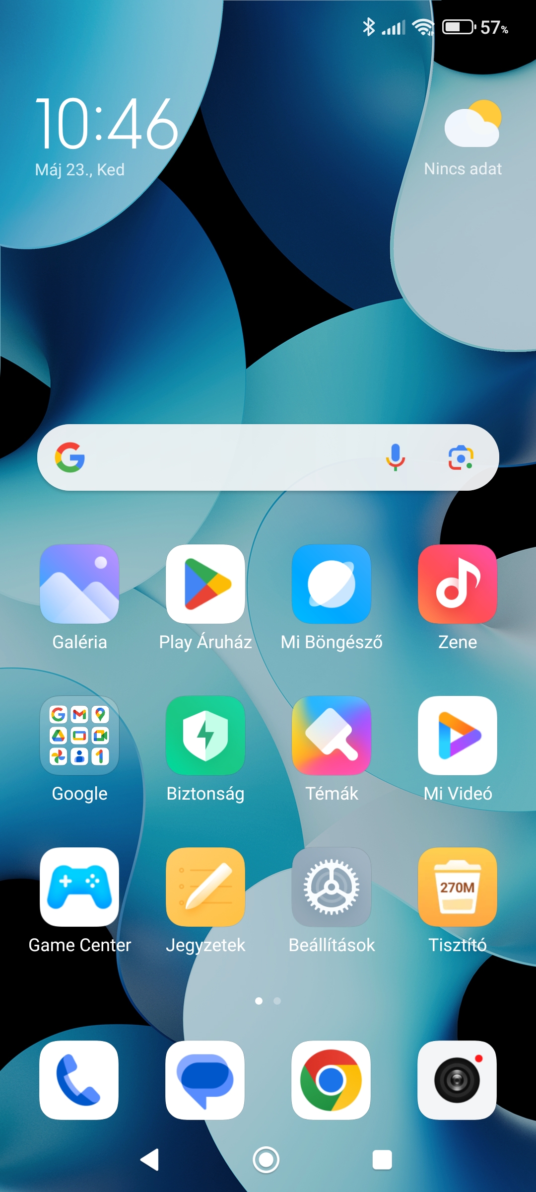

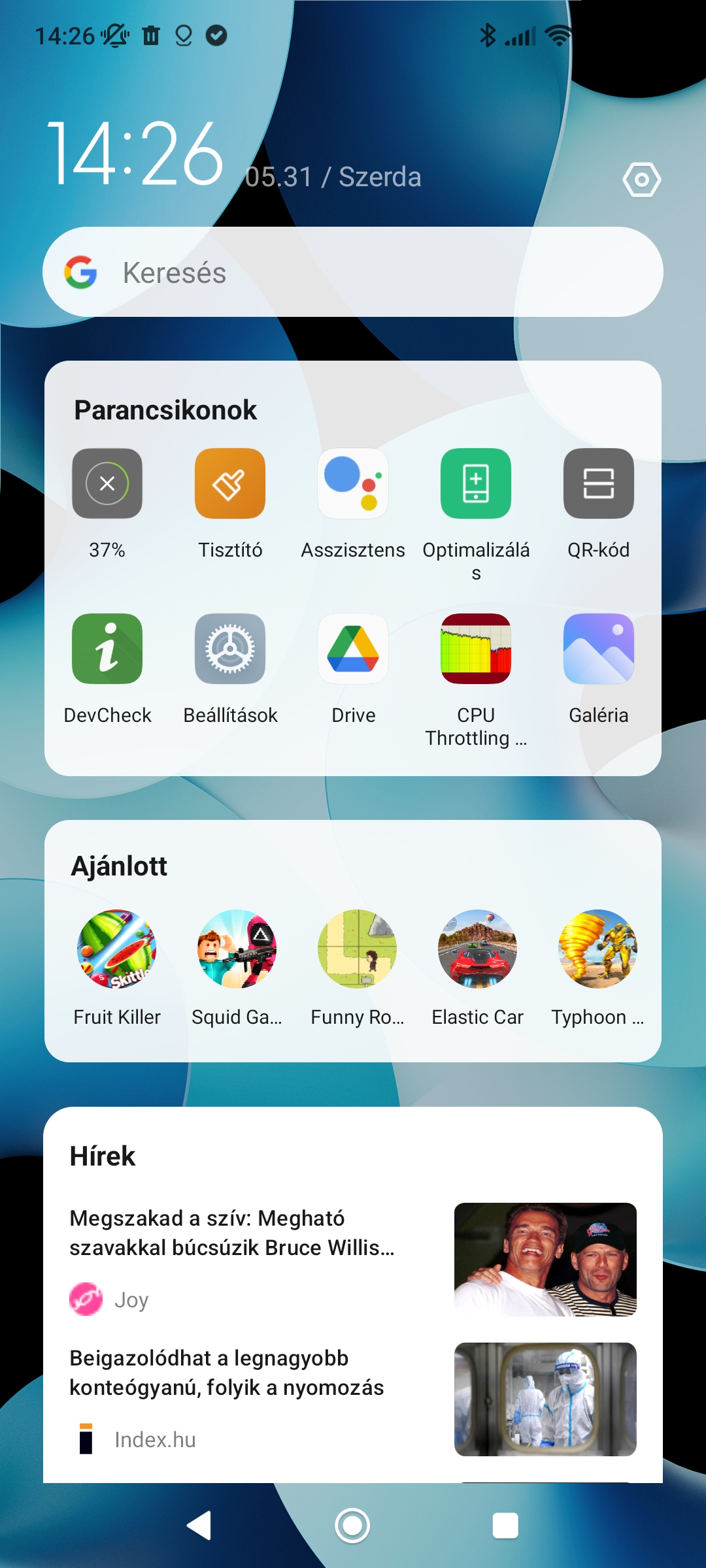

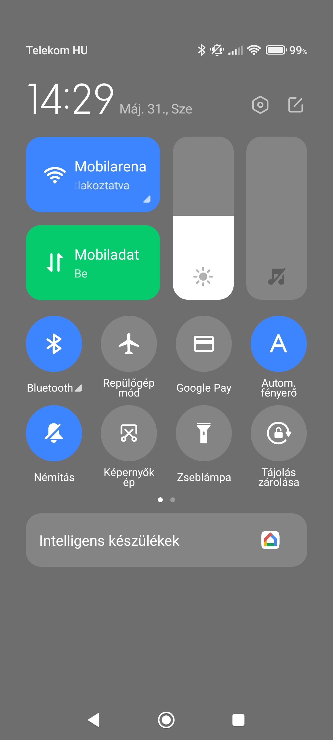

A szoftver nem tartogat különösebb meglepetéseket. A MIUI 14-ben van pár új extra, amivel személyre lehet szabni a főképernyőnket, például csinálhatunk hatalmas mappákat, van pár új widget, és van a gyorselérési kártyák nevű újdonság, mely parancsikonokat, híreket és widgeteket gyűjt össze. Ezt a főképernyőtől balra helyezhetjük el a Google Discover helyére, de nem kötelező. Megvan a teljes Google szolgáltatáscsomag alkalmazásostól, mindenestől, mellé pedig pár Xiaomi fejlesztette extra, mint: videólejátszó, galéria, távirányító, közösségi fórum, fájlkezelő, böngésző, számológép, témaáruház és telefonkezelő. Egyes alkalmazásokban feltűnnek a reklámok, például a telefonkezelőben és a Mi Videóban rendszeresen. Előre telepítve került még a készülékre FM Rádió, illetve pár játék, melyek letörölhetők.

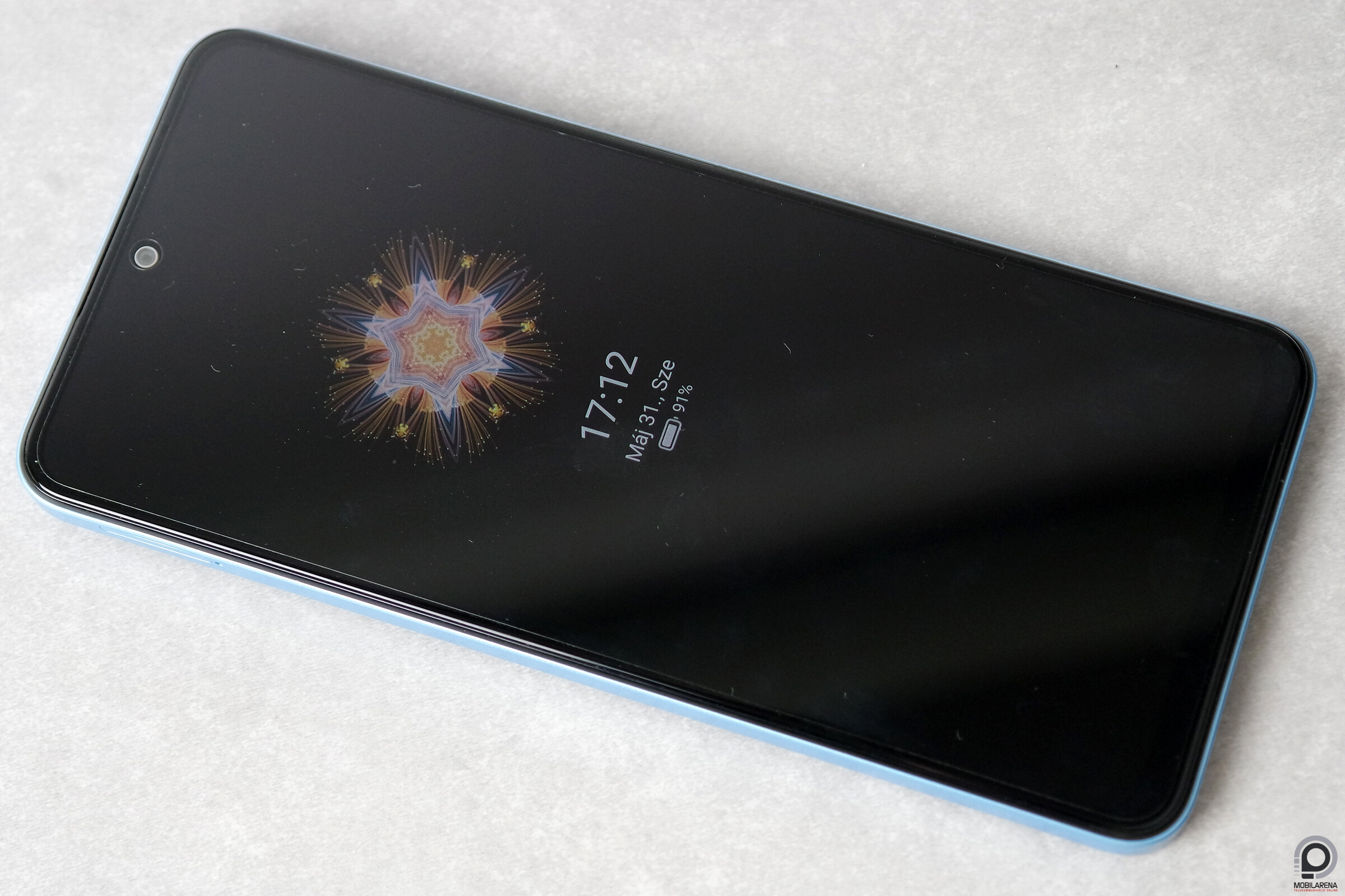

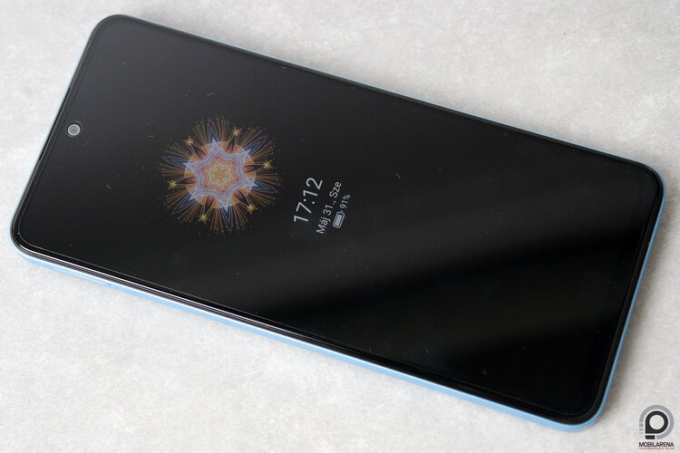

Van lebegő ablakos nézet, lehet variálni az alkalmazásváltó és a gyorskapcsoló panel kinézetét, van gyorskereső, tölthetünk le témákat, állítható be mindig éber kijelző, villoghatnak a panel szélei új értesítéskor, lehet a megjelenítőt emelésre vagy koppintásra ébreszteni, egyszóval megvan minden, ami elvárható. Az általános sebesség teljesen rendben van, így az általános használatra teljességgel kielégítő a mobil. Megvannak benne a Redmi sorozat szerethető extrái és jellemzői, de megvannak a kissé fejfájást okozó dolgok is, mint például a nehezen kikapcsolható reklámok itt-ott.
Mindig éber kijelzés a Redmi Note 12 4G-n
Mindig éber kijelzés a Redmi Note 12 4G-n [+]

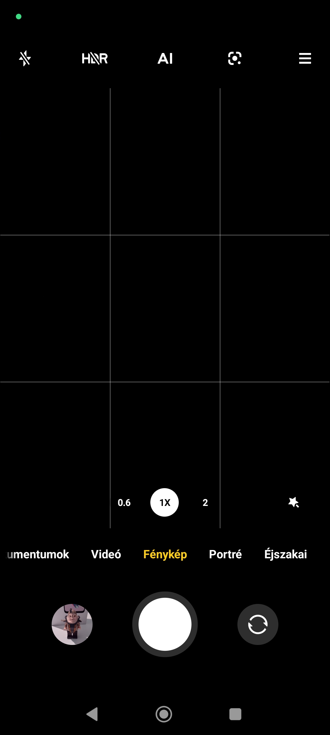

Kamera, multimédia

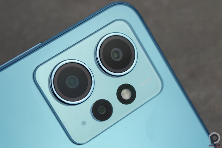

A hátlapi kamerahármas
A hátlapi kamerahármas [+]

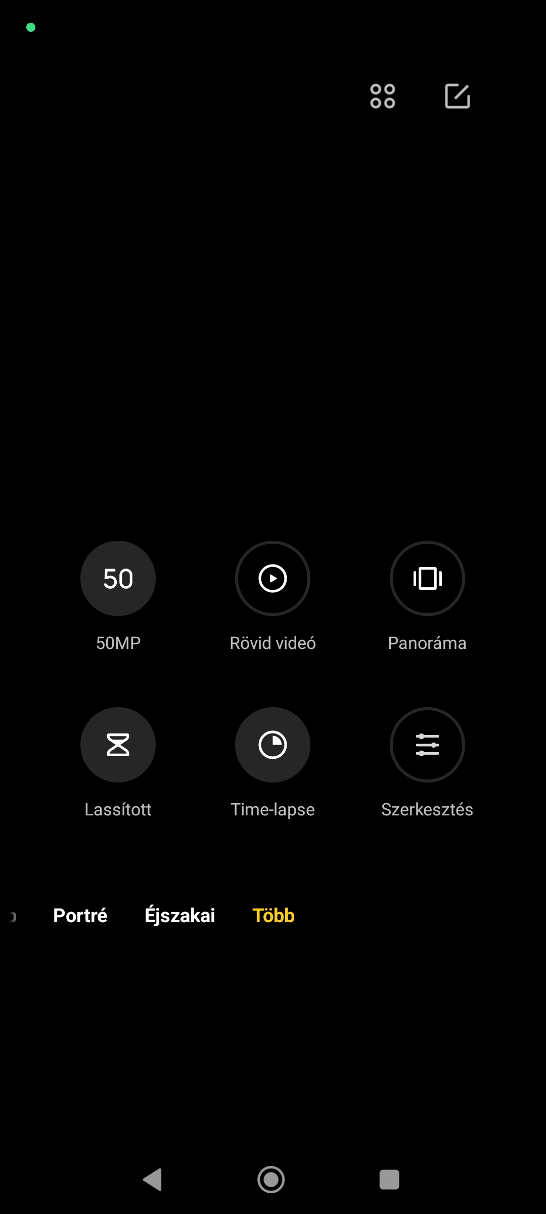

Nem kell csodákat várni képalkotás terén, de decens szintet hoz azért 4G-s Redmi. A főkamera mögötti szenzor nagyobb felbontású, mint az 5G-s változatban, itt egy 50 megapixeles Samsung JN1-ről van szó 1/2,76”-es szenzormérettel, 0,64 mikronos pixelekkel és f/1,8-as apertúrával, automata módban 4:1-es pixelösszevonás után 12,5 megapixeles fotókat készítve. Ezt kiegészíti a hátlapon egy 8 megapixeles Omnivision szenzor (ultraszéles 120 fokos látószöggel, 1/4”-es szenzorméret, 1,12 mikronos pixelméret, f/2,2) és egy 2 megapixeles GalaxyCore márkájú szenzorral szerelt makró (f/2,4). Az előlapon is Samsung szenzor dolgozik, ez egy 13 megapixeles egység f/2,5-ös apertúrával és 1/3”-es szenzorral. Optikai stabilizáció nincsen, valamennyi elektronikus van viszont, a szoftver pedig tartalmaz különféle módokat, van például AI helyzetfelismerő, panoráma, portré, profi, lassított videó, time-lapse, külön dokumentumfotózó. Van lehetőség HDR-re is, valamiért ez mindig kikapcsol a kamera alkalmazás bezárásakor.

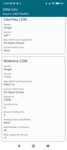

Arról már volt szó korábban, hogy a hangszóró gyenge, a multimédiás képességei mégsem olyan rosszak azért a telefonnak. Megvan például a Widevine L1-es szint, tehát támogatottak a streamelt nagy felbontású tartalmak. A 3,5 mm-es csatlakozóba fülhallgatót dugva megy az FM-rádió is automatikus állomáskereséssel és felvételkészítési lehetőséggel, de RDS nélkül. A távirányító alkalmazáshoz pedig hozzá rendelhetünk otthoni eszközöket. Ami kimaradt a sztereó hangszóró mellett az a nagy felbontású Bluetooth audiokodekek támogatása, de ezen az árponton azért nem elvárás, a legtöbb vezeték nélküli eszköz meg amúgy is SBC-t vagy AAC-t használ gyárilag, azok megvannak a Redmi Note 12 4G-ben is.
