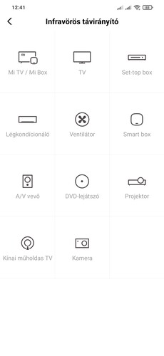

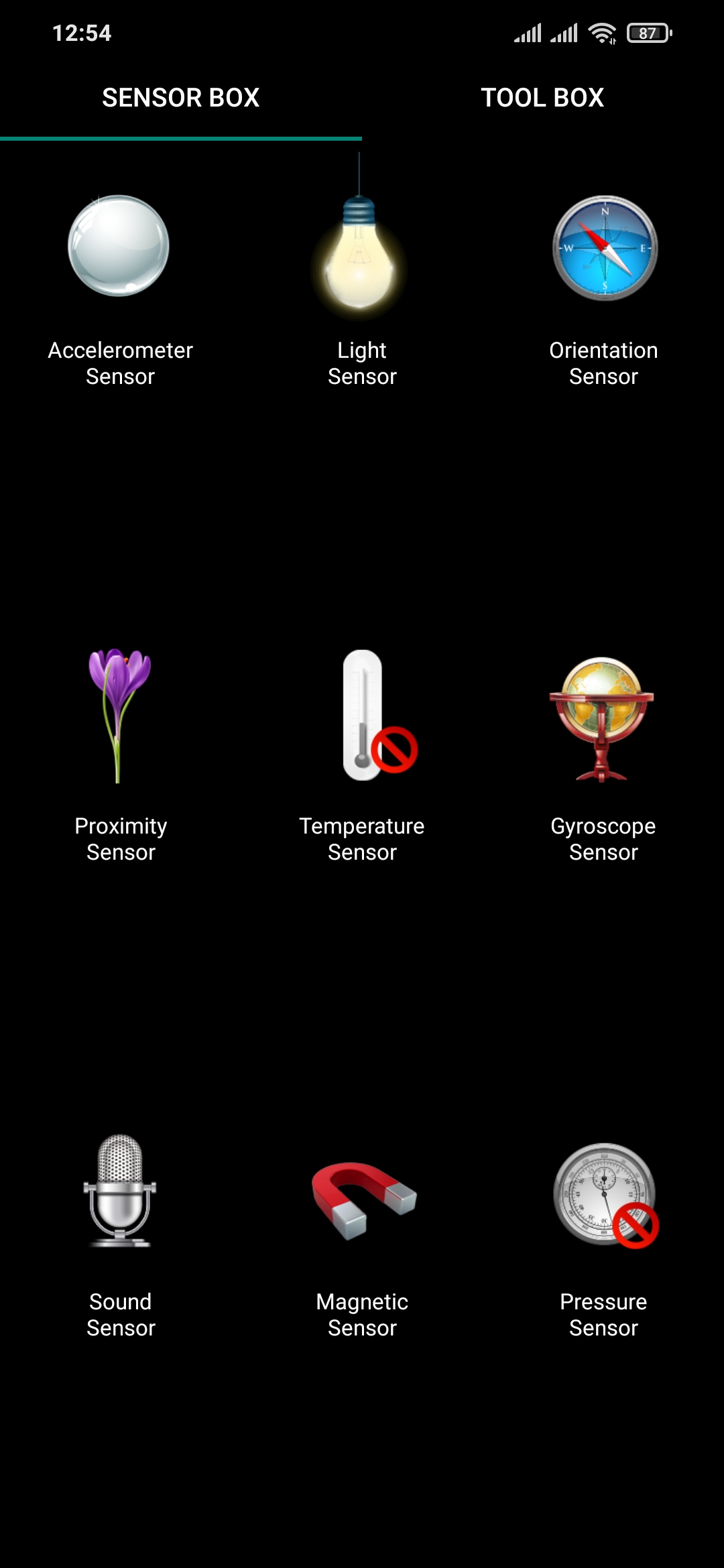

A beszélgetési minőség minden szempontból korrekt, nem találkoztunk hibával a vételi stabilitásban, a távolságérzékelő működésében, illetve a perifériák minőségében sem, tiszta és érthető hang jutott oda-vissza. Adott a gyorsulásmérő, a giroszkóp, a mágneses szenzor az iránytűhöz, és persze a két alapvetőnek mondható előlapi érzékelő, a fény- és a távolságszenzor. Az infraport segítségével minden további nélkül vezérelhetjük infrás eszközeinket, a Xiaomi alkalmazásháttere nagyon jó, rengeteg márkát támogat, és jól tudja rendszerezni a vezérelhető eszközeinket.
