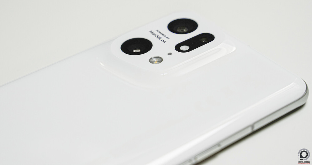

Amire nem azért van szükség, mert olyan baromira kopna a hátlap, hiszen az kerámiából készült, hanem azért, hogy ne csússzon úgy, mint az istennyila, szép ez a fehér szín és a sok finom ív, de ez nem egy kicsi telefon (218 gramm) [Mindazonáltal kifejezetten jó fogású, kellemesen keskeny telefon - AW], szóval jól meg kell markolni, hogy stabilan tarthassuk. Az első kérdésem kapásból az volt, hogy a hátlapon az emblematikus kamerasziget csücskei mennyire kopnak, de láttam több hónapos, tok nélkül hordott Find X3-at, amin semmi használati nyom nem látszik, tehát remélhetőleg az X5 Pro is tartós lesz.
AlicWake: A kerámia, már azon túl, hogy minőségérzetre egészen kimagasló, nyilván gyakorlati előnyökkel is bír. Egyrészt kétszer erősebb, mint az üveg, másrészt kétszeres a hőelvezető képessége. Csak marha nehéz dolgozni vele. A Find X5 Pro hátlapjának elkészítése öt teljes napot vesz igénybe. 1000 fokon, melegen kovácsolt mikrokristályos anyagból készült, ez ujjlenyomat-álló textúrát eredményez (tényleg az), majd 2000 vezérlőpontos CNC gépekkel formálják, végül az élek és a forma kialakítása után mikronos gyémántporral, több lépcsőben polírozzák a felületet akár 0,005 milliméteres pontossággal.

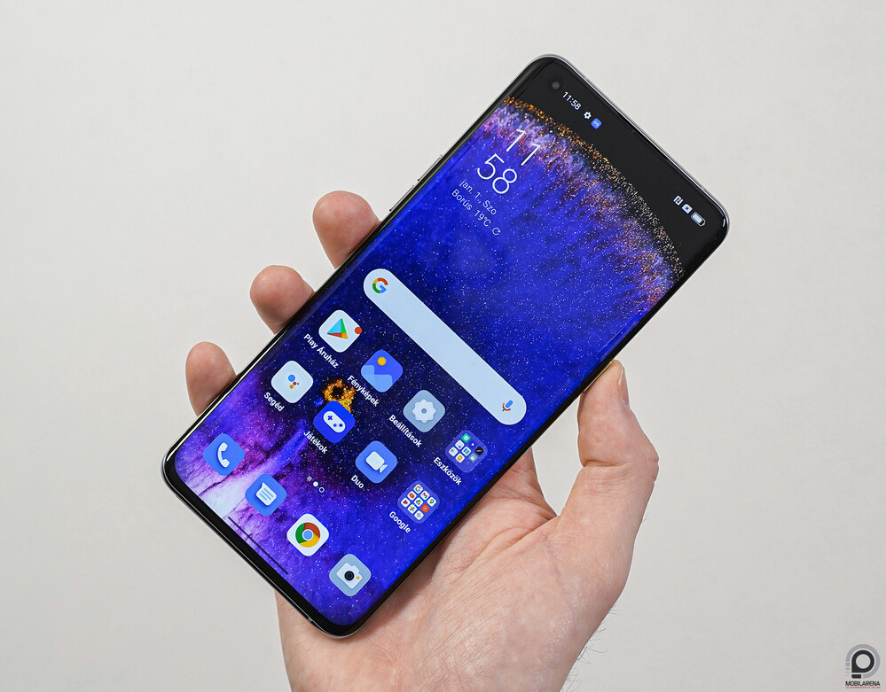

Majdnem az előlap 90%-át a kijelző tölti ki, amely 6,7 hüvelyken terül el, specifikációk alapján pedig abszolút a csúcskategóriát képviseli. A HDR10+ LPTO2 AMOLED panel 120 Hz-es képfrissítéssel és QHD felbontással (525 ppi) virít, a gyártó pixelszinten akár 1300 nites fénysűrűséget ígér, ami valamivel elmarad attól, amit a Samsung tud, de azért így is elég sok. Mi látszik ebből a gyakorlatban? Nos az, hogy ez egy iszonyú jó kijelző, minden körülmények között látható, reszponzív, tűéles, kontrasztos és remekül olvasható, abszolút élvonal.
A szilikon tok nem olyan mutatós, de rendkívül praktikus.
AliceWake: A táblázat ne tévesszen meg senkit, egyrészt a kalibráció nem igazán színhelyes és némiképp hűvös is, amin az élénk színséma és a szemkímélő mód azonnal segít (de manuálisan is igazíthatunk rajta), másrészt a maximum fehér fénysűrűség nyilván nem 494 nit, csak nem sikerült egy sima LED segédfénnyel szignifikáns eltérést elérni. Mivel egyetlen pontra vagy szűkebb területre világítva sem reagált megfelelően az algoritmus, fel kell tételezünk, hogy kiszúrta, hogy túráztatjuk, vagy többelemes fényérzékelőt használtak, ami több ponton detektálja a kijelzőre eső fény erősségét, a megjelenítés ugyanis a szikrázó sevillai napsütésben is hibátlan volt.

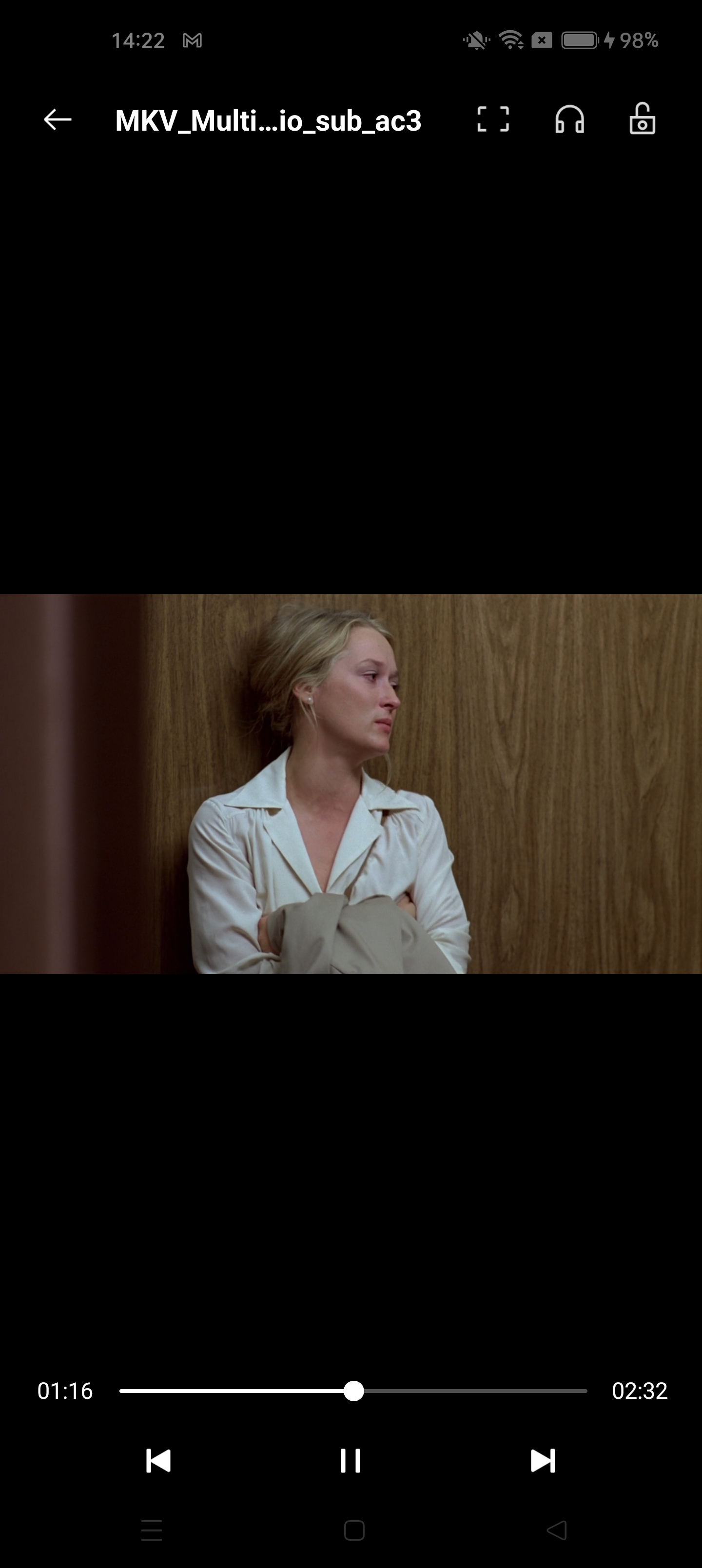

A videólejátszó rendkívül egyszerű, a puszta megjelenítésre szorítkozik, nem kezeli a hangsávokat, az AC3 kódolást és a feliratokat sem. Nincs kiasablakos megjelenítés, a Widevine L1 biztonsági szint és a HDR10+ támogatás viszont lehetővé teszi a magas felbontású és dinamikatartományú megjelenítést, amennyiben olyan előfizetésünk van a streaming szolgáltatónál. Ezzel együtt egy komplexebb képességekkel rendelkező videólejátszó nem fog megártani.

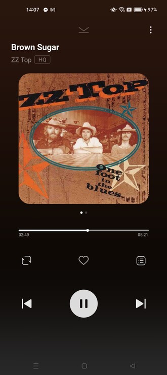

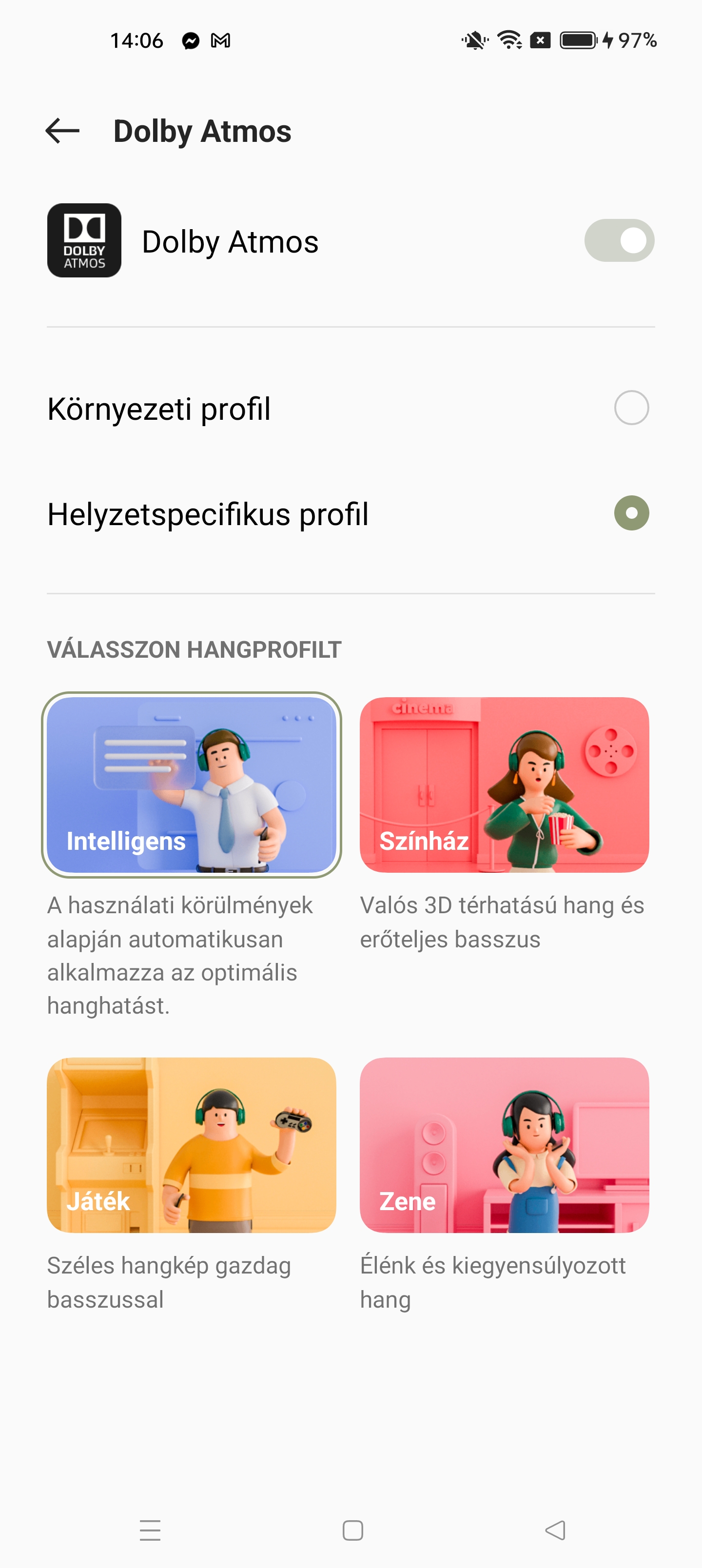

Zenét nem csak a YouTube Musicon keresztül hallgathatunk, kényelmesen kezelhetjük a helyben tárolt tartalmakat a Zene alkalmazásban. A Dolby Atmos sztereó hangszórók nem szimmetrikusak, a beszédhangszóróból érkező hang értelemszerűen gyengébb, a hangzás ezzel együtt nagyon jó, tiszta, dinamikus, nyilván kicsit mélyhiányos, de maximum hangerőn is élvezhető. Persze pár fokozattal lejjebb, de leginkább fülhallgatóval optimális. Jack csatlakozó nincs, FM-rádió sem, megfelelő Bluetooth fülessel viszont kiélvezhetjük az SBC, AAC, aptX HD, LDAC és aptX kodektámogatást.
