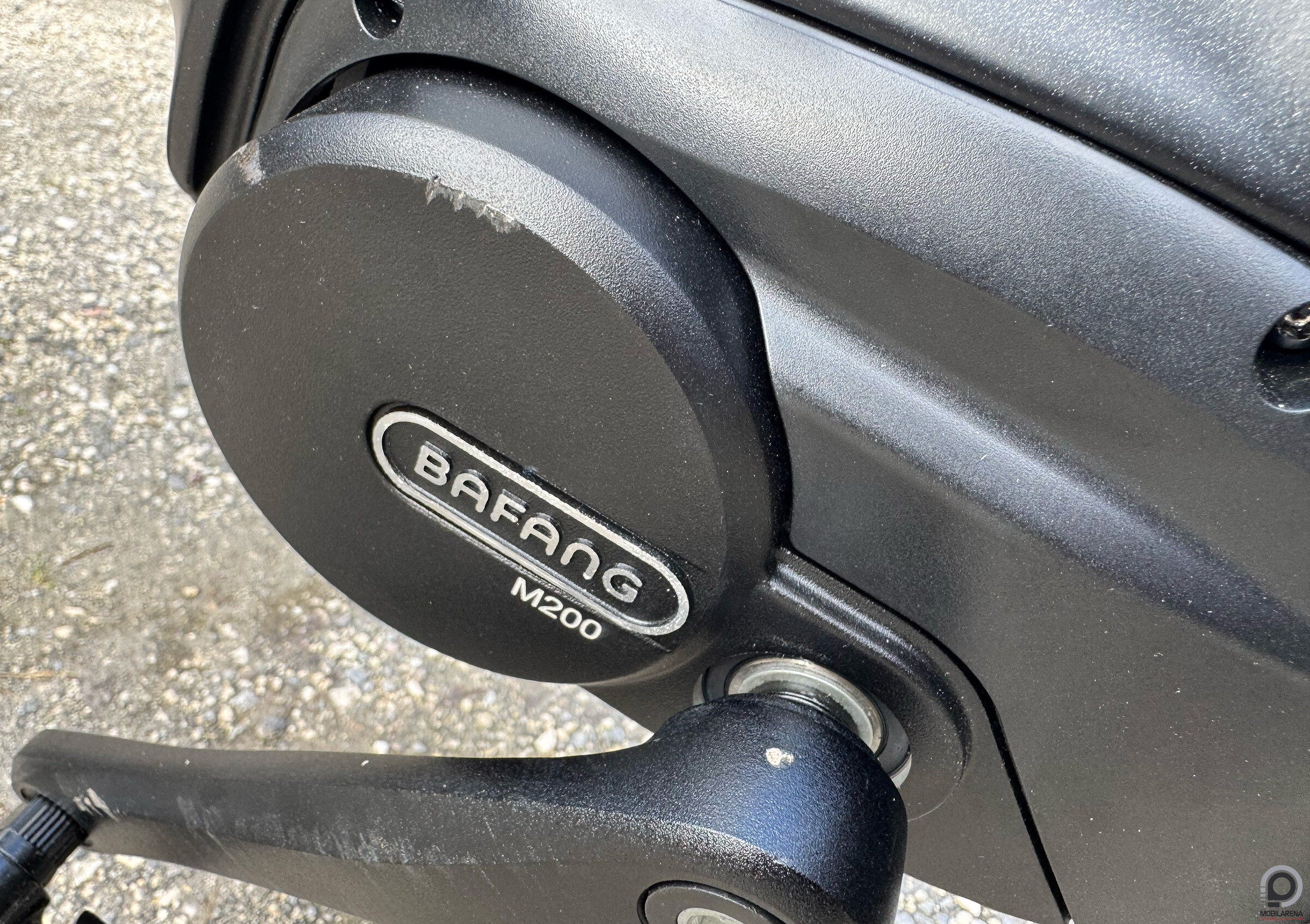

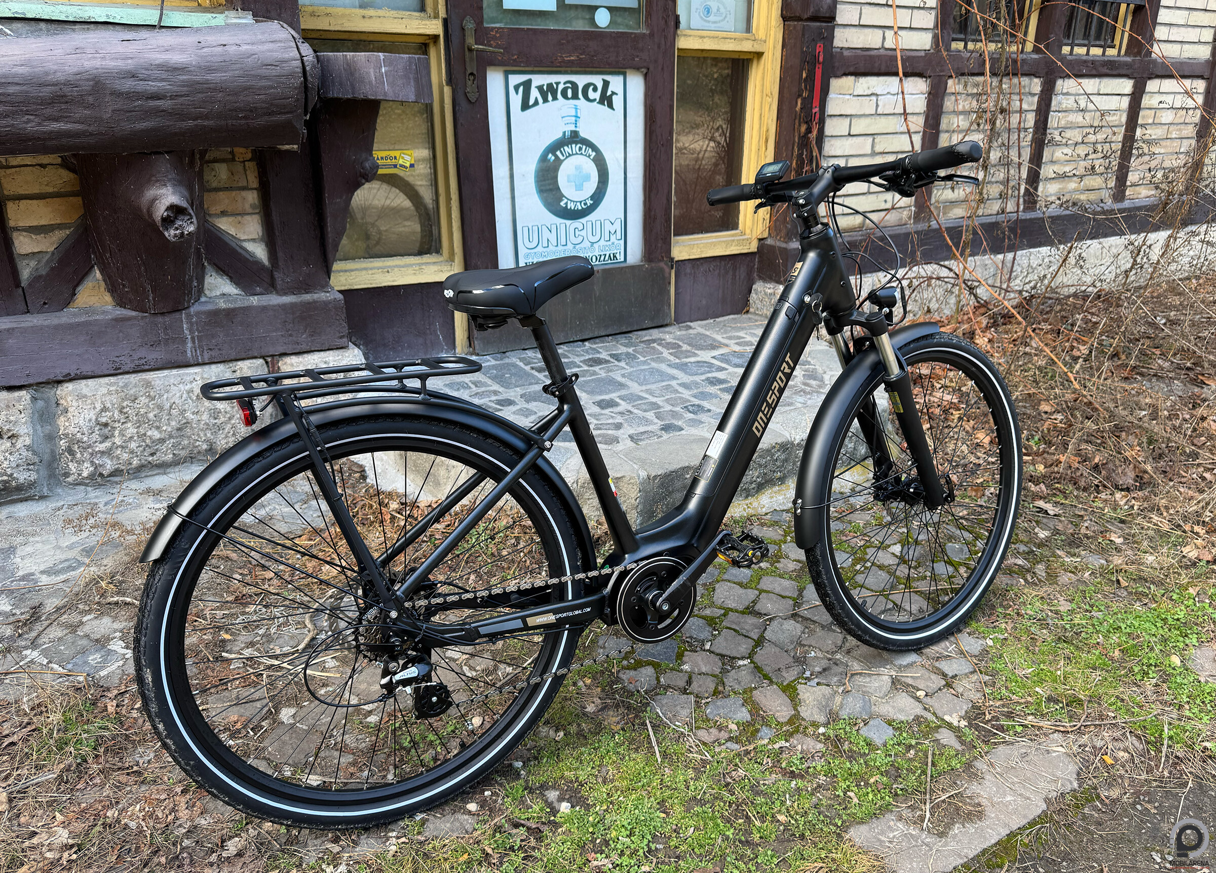

Az OT07 mindenféle hegesztési varratoktól mentes, 6061-es alumínium ötvözetből készült váza korrekt. A bringa tömege viszont 24 kilogramm, ami nem kevés, fel kellett hurcoljam 35-40 lépcsőfokon, szerintem ez a határa annak, amire hajlandó voltam, szóval nem egy ilyen kocsiba behajítós cucc. Ránézésre egyébként nem feltűnően elektromos, mert a 10,4 Ah-s akkumulátort a vázba simítva kapjuk meg, egy kulcs kell a kipattintásához, utána külön is tölthető. Ami biztosan fel fog tűnni, hogy a hajtókar körüli rész nem a szokványos: persze, hogy nem, hiszen itt van a Bafang M200-as, nyomatékszenzorral kombinált középmotor, aminek névleges teljesítménye 250W, nyomatéka pedig 65 Nm.

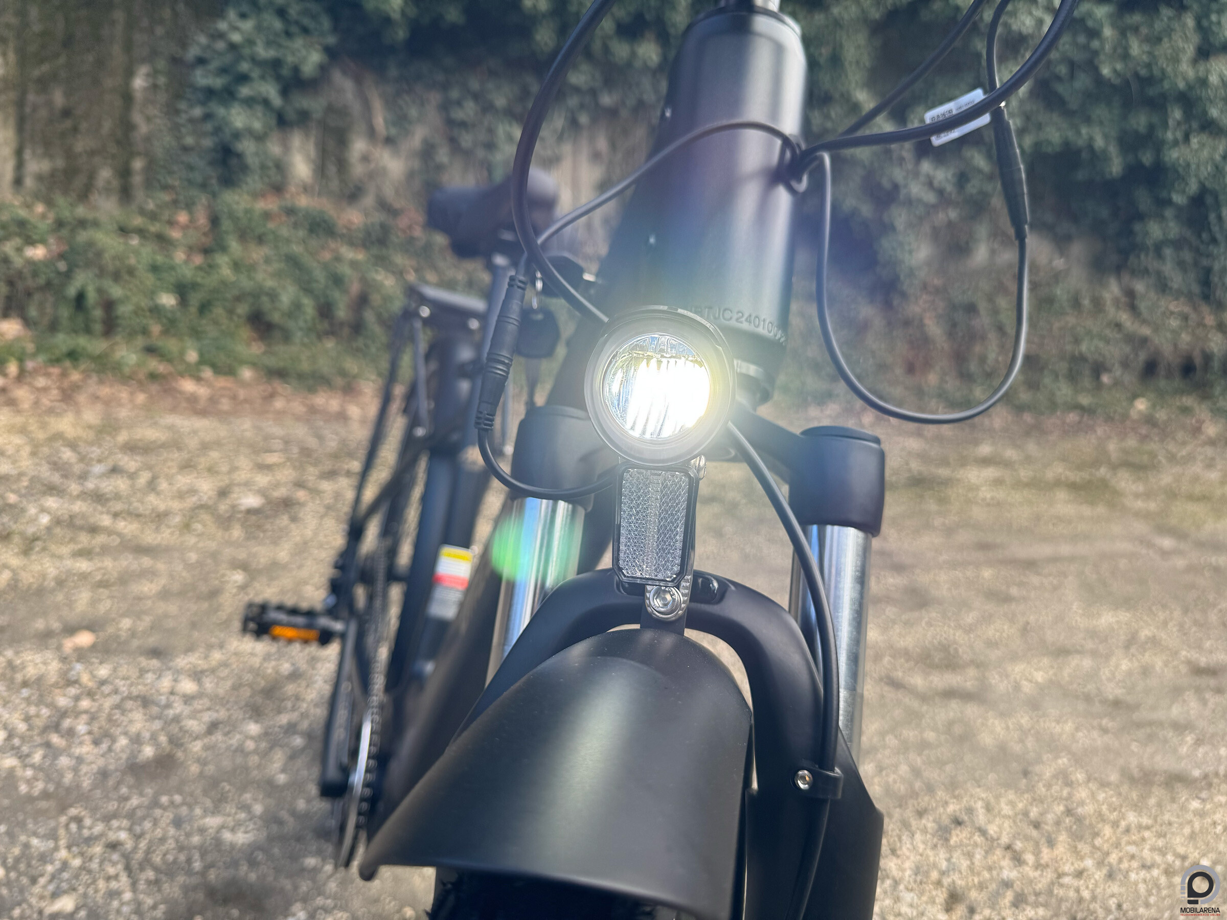

A Bafang komplett megoldást szállít a megrendelőknek, vagyis a motor, a vezérlés, a szenzor és a kormányra rakott kijelző-komputer is a cég gyártmánya. Az OT07-en levő váltó viszont Shimano, nem a legcsírább SIS Tourney, hanem az eggyel jobb Altus. Hét sebesség, sík terepen nem fogjuk nagyon nyaggatni, majd akkor lesz rá szükség, ha emelkedőkre tévedünk. Jó pontot érnek a hidraulikus fékék 160 mm-es tárcsákkal, jópofák a bőrhatású markolatok is, még a művarrást is elviseltem, közepesen kellemes a magasság szempontjából tág határok között állítható ülés, a kormány viszont nem emelhető. Az első lengéscsillapító az apróbb úthibákat kiszedi, például murvás felületen egész jó vele menni, de azért nem egy csúcskategóriás megoldás. Az első lámpa fényereje is inkább csak közepes, a hátsó lámpa pedig nincs összekötve a fékkarokkal, tehát nem ég erősebben, ha lassítunk a bringával.
Az OT07 terhelhetősége 120 kilogramm, persze az elérhető hatótávot nem ilyen tömegű ügyfél esetén adták meg, a gyári 70-90 kilométeres ígéret nálam inkább a 70-hez volt közel, de azt elég magabiztosan hozta. A korrekt utazási élmény kulcsa persze maga a meghajtás, ami a Bafang rendszerével tényleg folyamatos és fokozatmentes, mindig annyit tesz hozzá a haladáshoz, amilyen erővel mi is tapossuk a pedált. Ez az oka annak, hogy a nyomatékszenzoros gépek ugyanakkor akkuval jóval tovább mennek el: utazósebesség mellett sík terepen mi sem küzdünk, de a motor sem adja le a maximumot, ha viszont oda kell lépni, akkor megjön az érezhető segítség is. A nagy igyekezetnek 25 km/h-nál van vége, ha átlépjük ezt a tempót, akkor lekapcsol a rásegítés, amit egyébként meg lehet érezni, de mivel ez az EU-s szabály, ezért szoftveresen itt van a korlátozás. Ezt ezúttal nem tudtam kiütni a rendszerből, szoftveresen nem is lehet, de van rá kétféle trükk.
