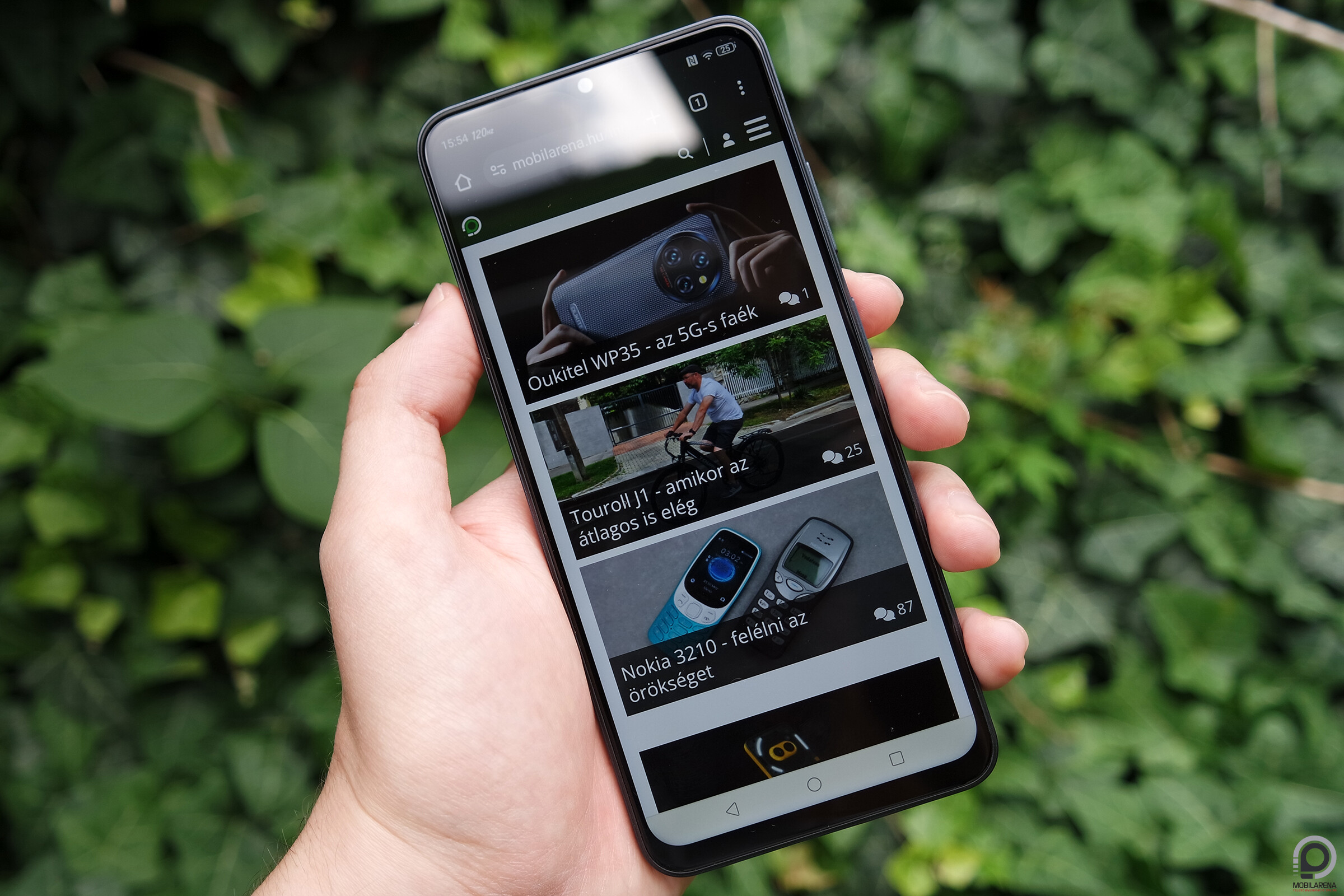

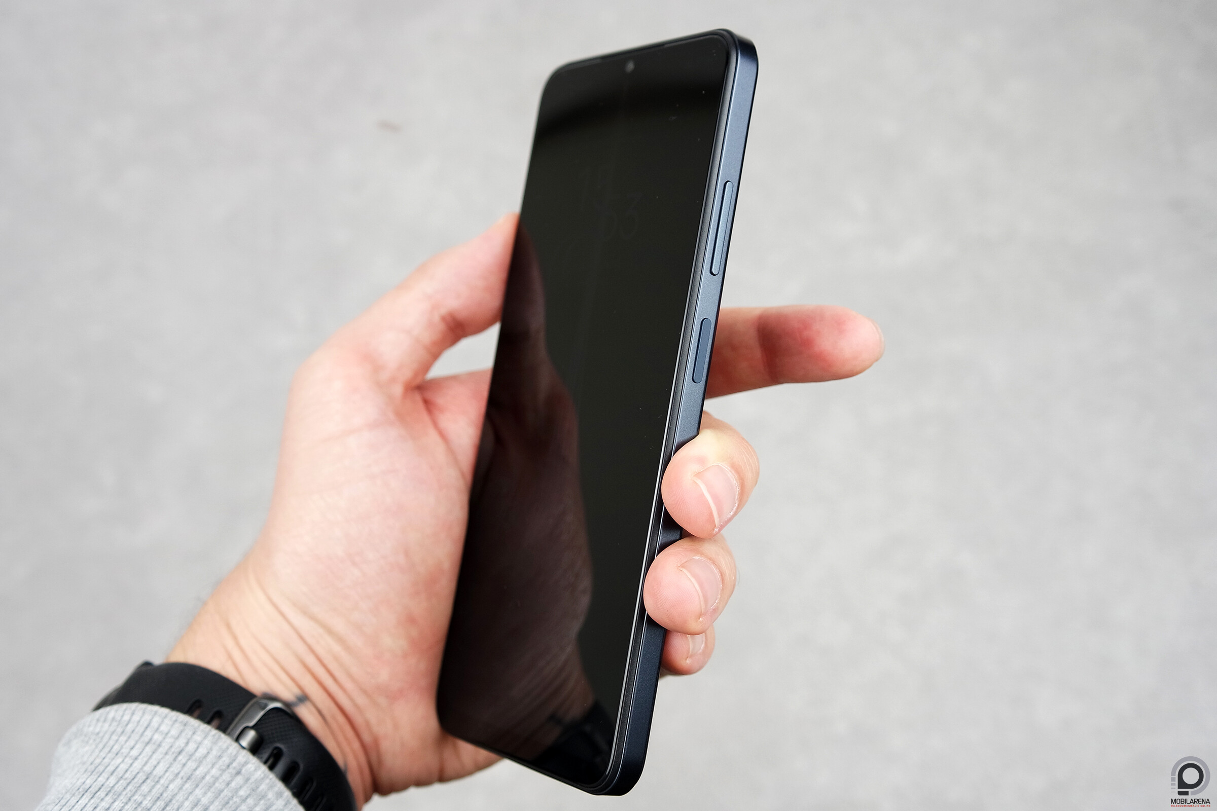

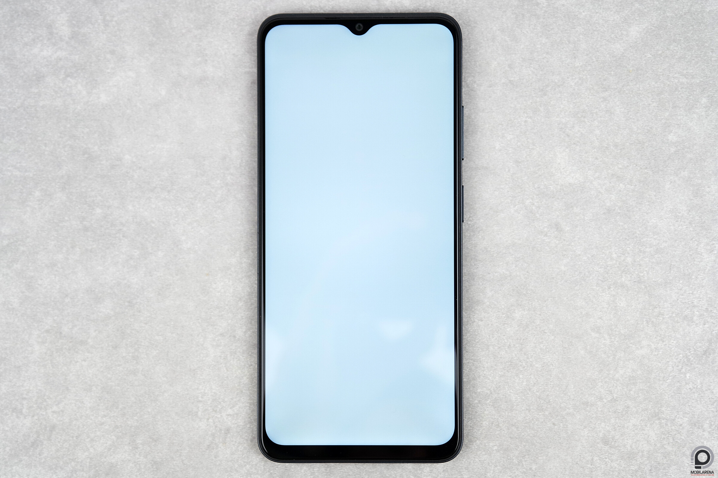

Ránézésre meg lehet mondani a Nubia Neóról, hogy egy alsó kategóriás készülék, a 6,6 hüvelykes IPS LCD kijelzőt (1080 x 2408 pixel, 401 ppi, 120 Hz) ugyanis látható mennyiségű káva fogja alulról és felül az előlapi kamera csepp formában lóg be a megjelenítőbe. Ha valahonnan ismerős, akkor azért lehet, mert márciusban írtunk a ZTE Blade V50 Design 5G-ről és az pontosan ugyanígy néz ki, csak ott gyengébb a hardver. A vastag keret viszont rejt kellemes meglepetést is a Nubián. Egyrészt rendes közelségérzékelőt és környezeti fényérzékelőt a virtuális megoldások helyett, másrészt egy állapotjelző LED-et, ami mindig éber panel híján a bejövő hívásokat, olvasatlan értesítéseinket jelzi nekünk. A beállítások között Figyelmeztető lámpa néven lehet megtalálni a vonatkozó menüpontot, itt lehet például időzíteni működését, hogy éjszaka ne villogjon mellettünk. Az előlapi kamera 2D-s arcfelismerésre is jó, de a telefon kerete ujjlenyomat-leolvasót is rejt a bekapcsoló gombban.
A háttérképek jelentős része fekete, hogy elrejtse a keret vastagságát
A háttérképek jelentős része fekete, hogy elrejtse a keret tényleges vastagságát [+]
IPS paneltől teljesen okénak mondható az elért fénysűrűség, de a nyári napfényben a jól látható kinti használathoz kevés, és a használt védőüveg tükröződik is. A beállítások közt a kicsit kékes színhőmérsékleten javíthatunk, van szemvédő filter, sötét mód a rendszerhez, és a képernyőfrissítési sebesség is állítható fix 60 vagy fix 120 Hz-re, illetve automata módra, ami az értékek között váltogat a szerinte ideális szerint. A kompatibilis játékok egy része ki is használja a magas képfrissítést, inkább a hardver szab határt annak, hogy grafikailag mennyire komplex programokkal játszhatunk.

A fényerő sem túl combos, de nagyobb gond a tükröződés itt is
A fényerő sem túl combos, de nagyobb gond a tükröződés itt is [+]

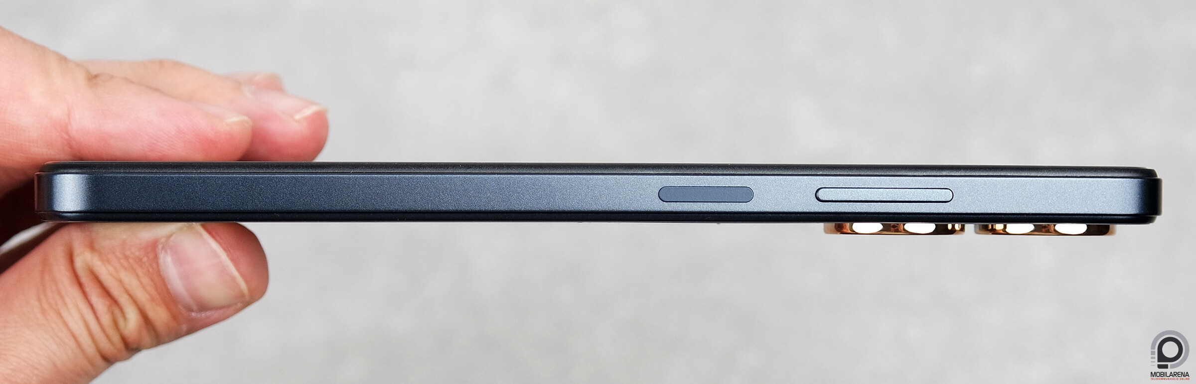

A készülékház 163,7 x 75 x 7,8 milliméter és 189 gramm, műanyag a keret és a hátlap is, utóbbi egyedi aranyozott-fekete mintát kapott. Ízlés kérdése, hogy ez kinek tetszik, a gamer esztétikához illik és tény, hogy egyedibb az egyszínű műanyag társaknál. A kereten felül mikrofon, jobb oldalán gombok, alul USB 2-es Type-C és 3,5 mm-es fülhallgató csatlakozó, mellettük médiahangszóró. Balra jutott a SIM-tálca két nanoSIM-nek helyet biztosítva, eSIM nem opció. A beszédhangszóró a kijelzőt körülölelő kávában van, de média lejátszásakor néma marad.
A hátlapon két, a síkból kissé kiemelkedő körben a főkamera és a mélységérzékelő segédszenzor, mellettük kéttónusú LED villanó. A telefon IP-minősítése kérdőjeles, mert a korábban említett ZTE ugyanezzel a házzal IP52-re vizsgázott fröccsenő víz ellen és itt is látni a SIM-tálcán gumi szigetelést, a termékoldalak sehol nem említenek IP-védettséget a Nubia Neo kapcsán. Az összeszerelési minőség rendben van, nem nyikorog-nyekereg a mobil, a gombok is jól kattannak, az ujjlenyomat-leolvasó megbízhatóan működik, egy régimódi megjelenésű, de korrekt módon összerakott eszközről beszélhetünk.

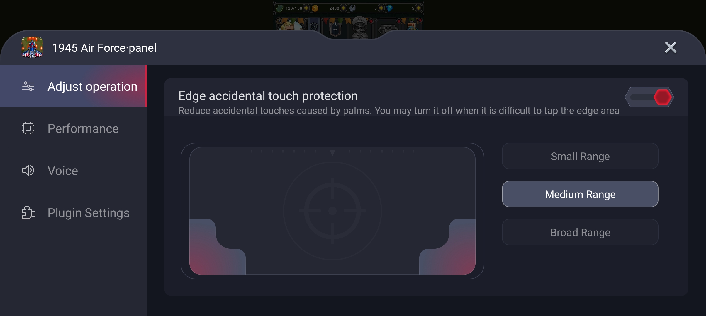

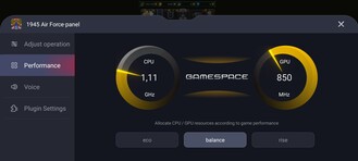

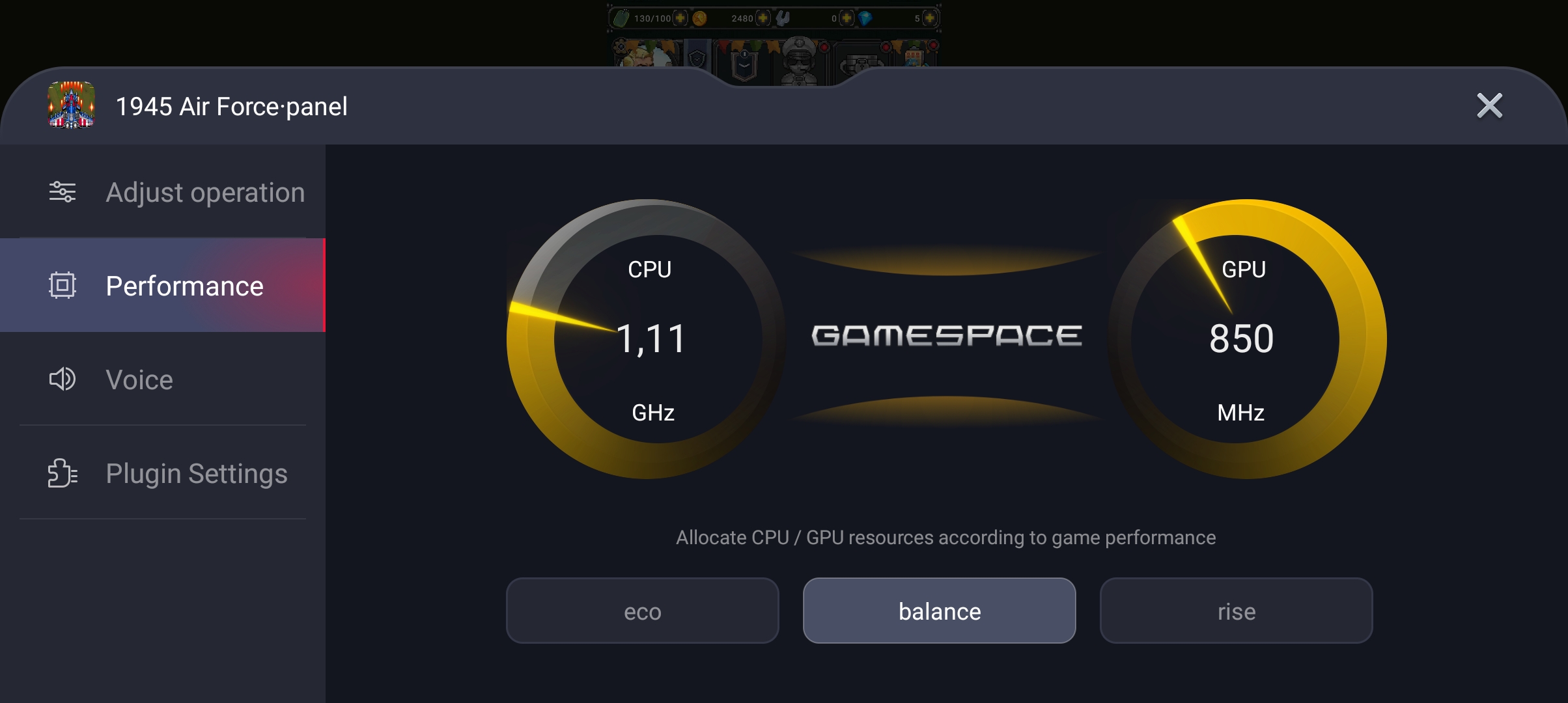

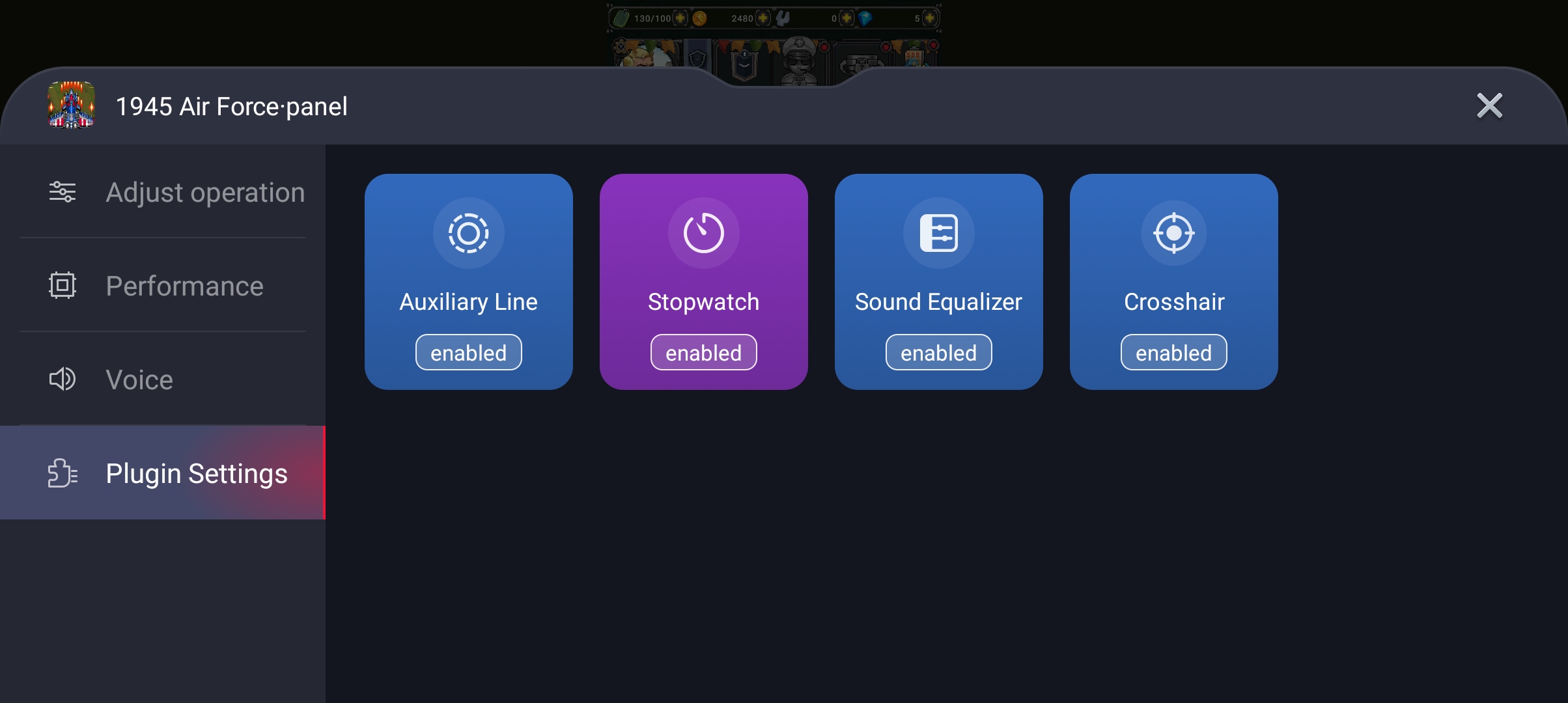

Kicsit megmosolyogtató volt olvasni a gaming és a Unisoc szavakat egy mondatban, de az igazság az, hogy egyszerűbb játékok futtatására még simán megteszi a Nubia Neo által használt 6 nanométeres Unisoc T820, a mindennapi feladatok is vállalható sebességgel pörögnek a rendszeren. Az erőigényesebb 3D-s címek viszont az inkább hanyagoljuk kategóriába esnek. Az új mobilos Call of Duty Warzone például dinamikusan a hardverhez állítja a felbontást és a grafikai opciókat, a Nubián már a menü laggolt, és bár a játék elindult, rengeteget kellett várni a töltőképernyőkön, játék közben a megjelenített kép sok esetben csúszásban volt a hanghoz képest, vagy a bevitt parancsot több képkockányi lemaradással követte le az érintés után a telefon, ami kompetitív (vagy csak szimplán élvezhető) játékhoz nem megfelelő.
Van egyébként külön játékirányító panel is, de ez nem beszél magyarulVan egyébként külön játékirányító panel is, de ez nem beszél magyarulVan egyébként külön játékirányító panel is, de ez nem beszél magyarul Van egyébként külön játékirányító panel is, de ez nem beszél magyarul (forrás: Mobilaréna) [+]
A CPU egy darab 2,7 GHz-es és három 2,3 GHz-es Cortex-A76 magjától, sem a négy 2,1 GHz-es Cortex-A55-től nem vártunk csodát, ahogy a Mali-G57-es GPU sem grafikai erőgép, de érdemes tisztába kerülni a képességeikkel vásárlás előtt. Attól, hogy gaming telefonnak hívják ezt a mobilt, nem jobb játékra, mint egy már hasonló árszinten beszerezhető Redmi, Poco vagy Moto G tavalyról.

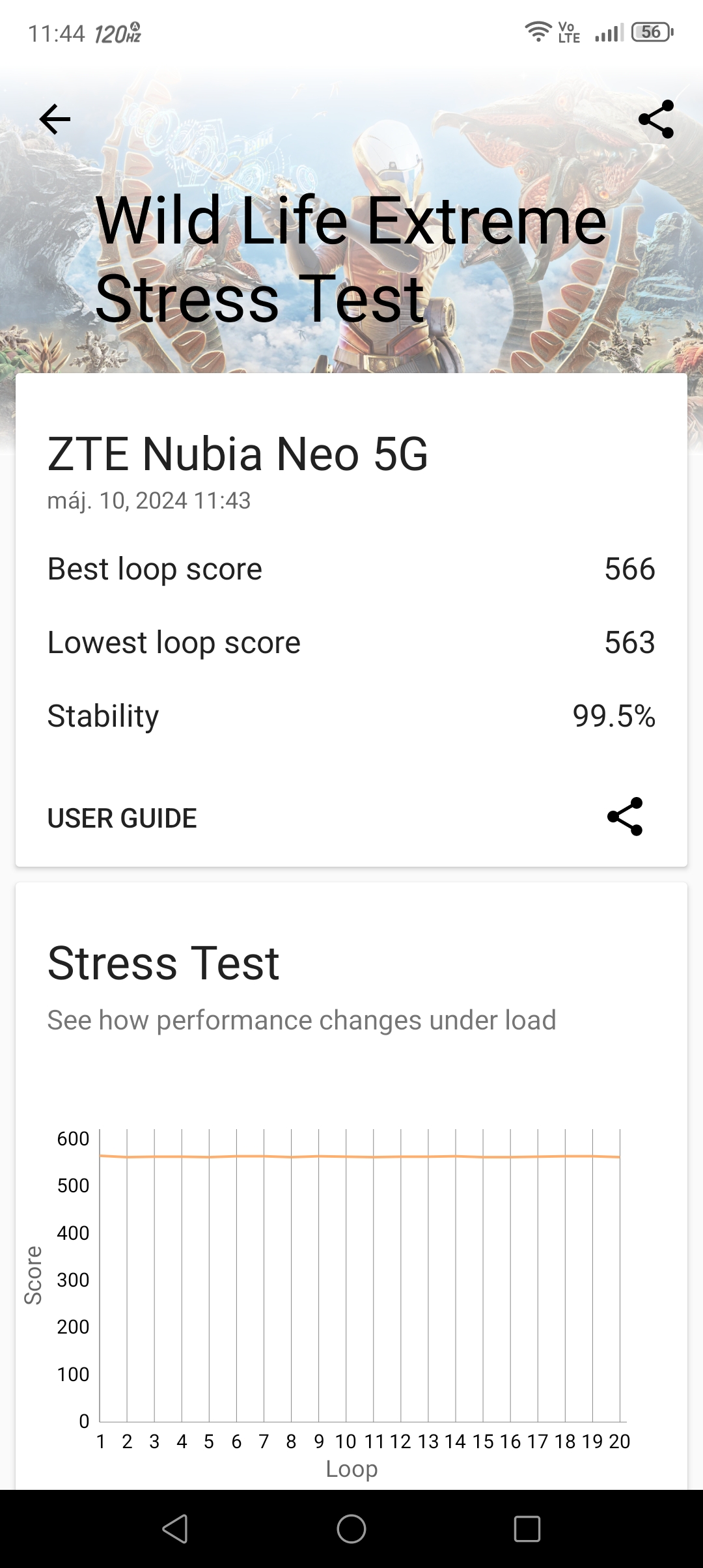

A Nubia Neo 5G egyéb teszteredményei:

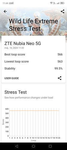

  • 3DMark Wildlife: 2008 pont
  • 3DMark Wildlife Extreme: 562 pont
  • 3DMark Solar Bay: a GPU által nem támogatott
  • PC Mark Work 3.0: 12 809 pont

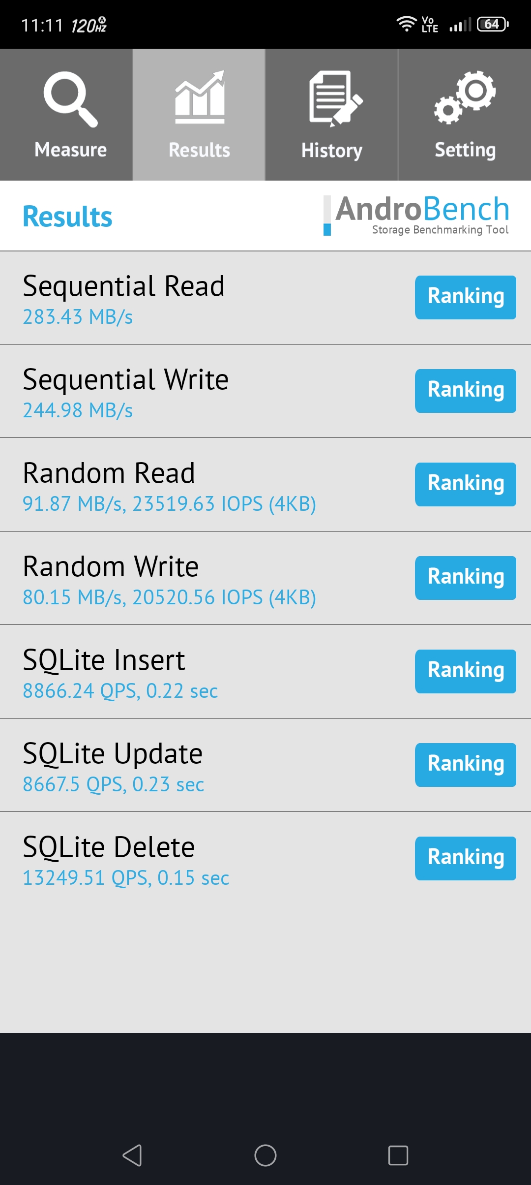

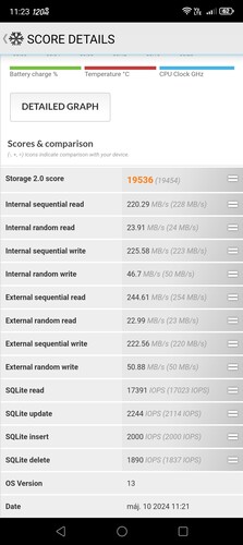

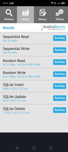

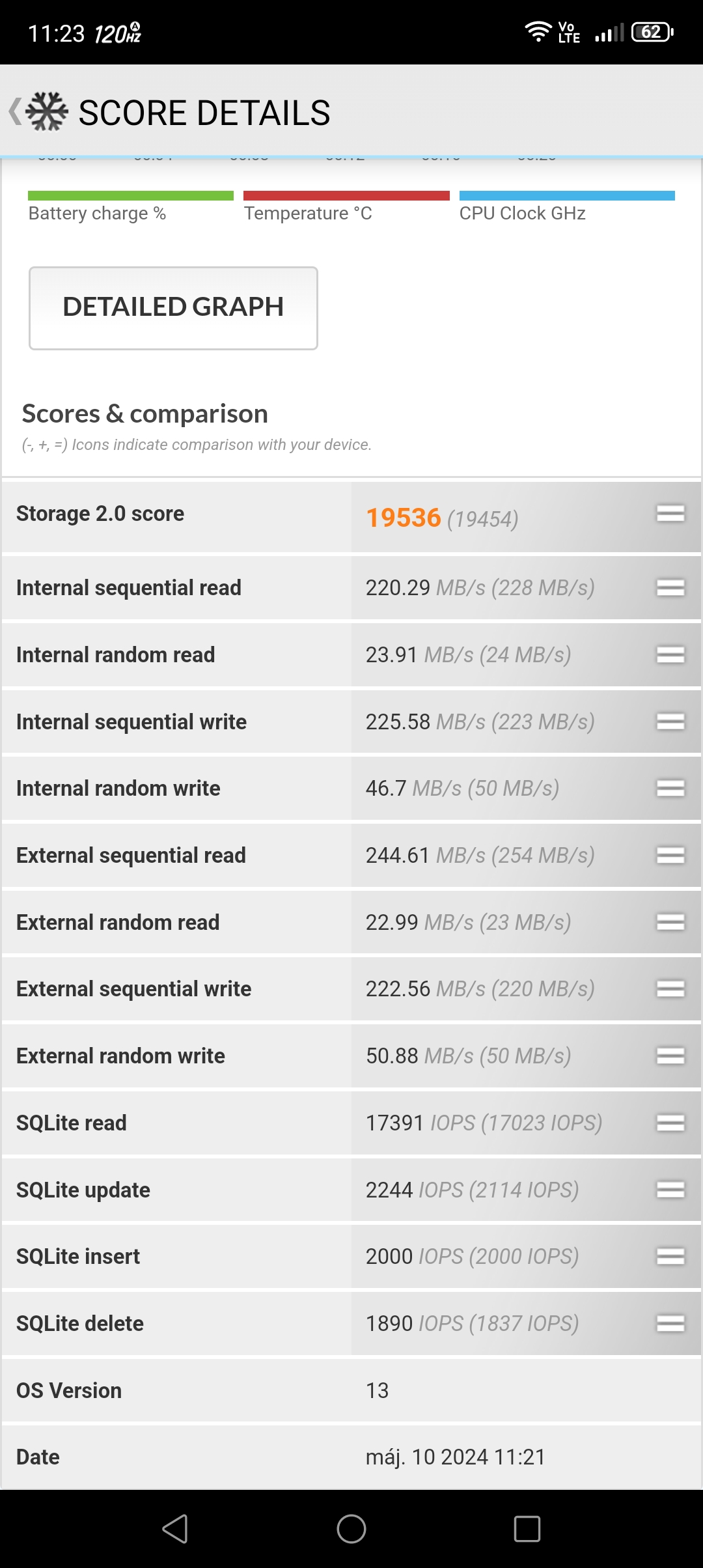

  • CPDT Seq. Read: 228,65 Mbps
  • CPDT Seq. Write: 183,5 Mbps
  • CPDT Rand. Read: 10,6 Mbps
  • CPDT Rand. Write: 14,1 Mbps
Jó pont, hogy bár kissé langyosodik a kameráknál, hosszabb terhelés alatt sem melegszik kényelmetlenre a készülékház, az elért teljesítményt pedig 80% feletti stabilitással tartja is. A beépített 8 GB operatív memória LPDDR4x típusú, a tárhely viszont eMMC 5.1-es, ami magyarázatot ad a hosszú töltési időkre és a lassú adatmásolásra, egyben a szokásosnál is feleslegesebbé teszi, hogy a virtuális RAM bővítést használjuk. A második generációs Neóban már UFS 2-es tároló található, még egy ok amellett a készülék mellett.

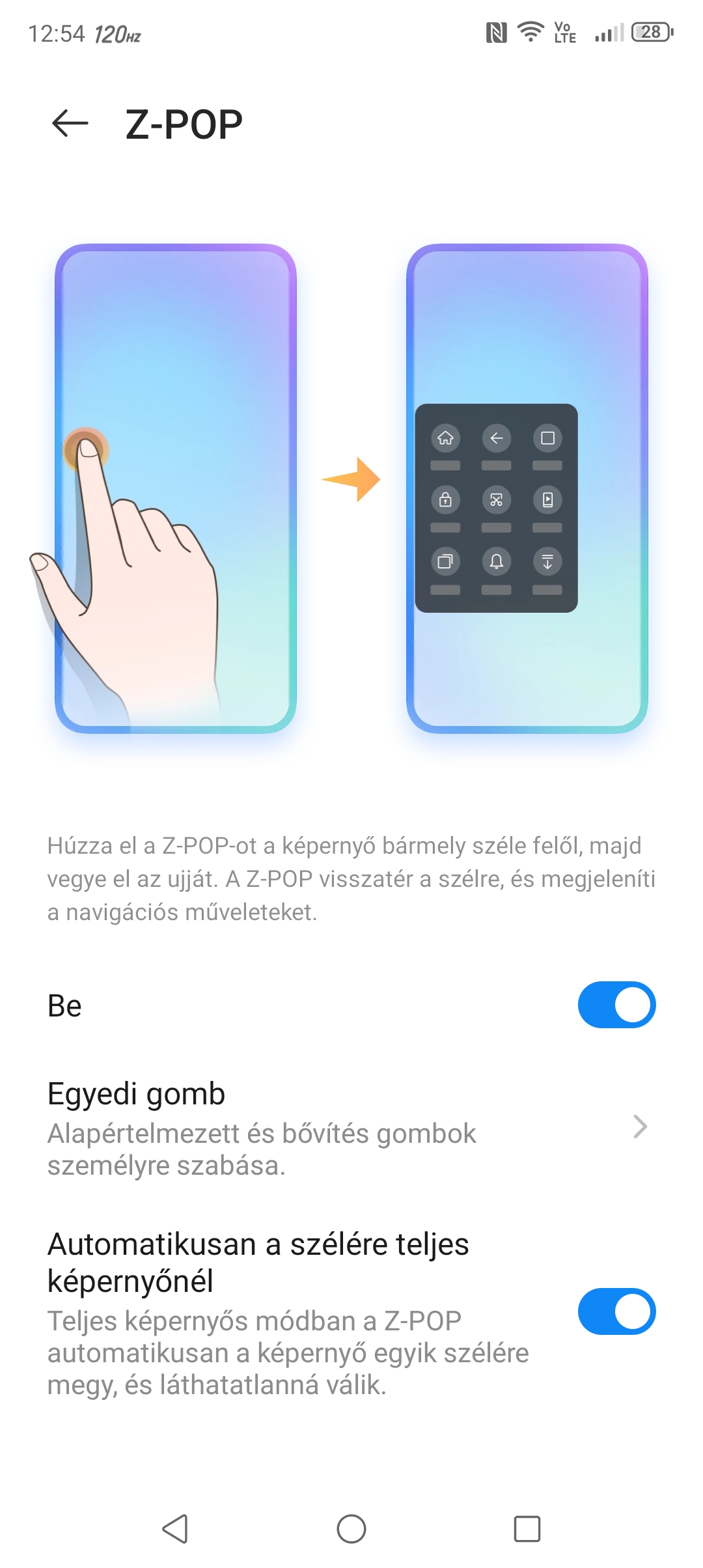

A mindennapi feladatokat korrekt sebességgel végzi el a telefon, ahol érezhetően kevés a hardver, az az 50 megapixeles fotók mentése, a nagyobb fájlok le- vagy feltöltése. A készüléken a MyOS 13-as rendszer fut, ez a ZTE által fejlesztett androidos felhasználói felület, és mivel gaming, ezért alapból szét van témázva a Nubia Neón, de az ikonok közül nem mind passzol a témához, kissé katyvasz az eredmény. Az Android verziónk 13-as és talán lát egyszer még 14-et is a modell (az ígéretek szerint igen), de nem állnék fél lábon addig. A biztonsági csomag a teszt megjelenésekor a 2024. április 5-i, ami elfogadhatónak tekinthető ebben az árkategóriában.

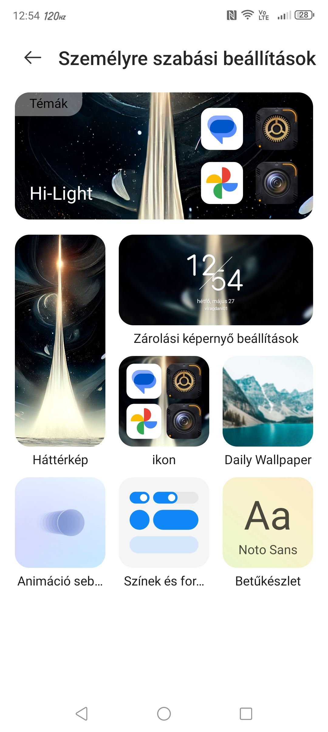

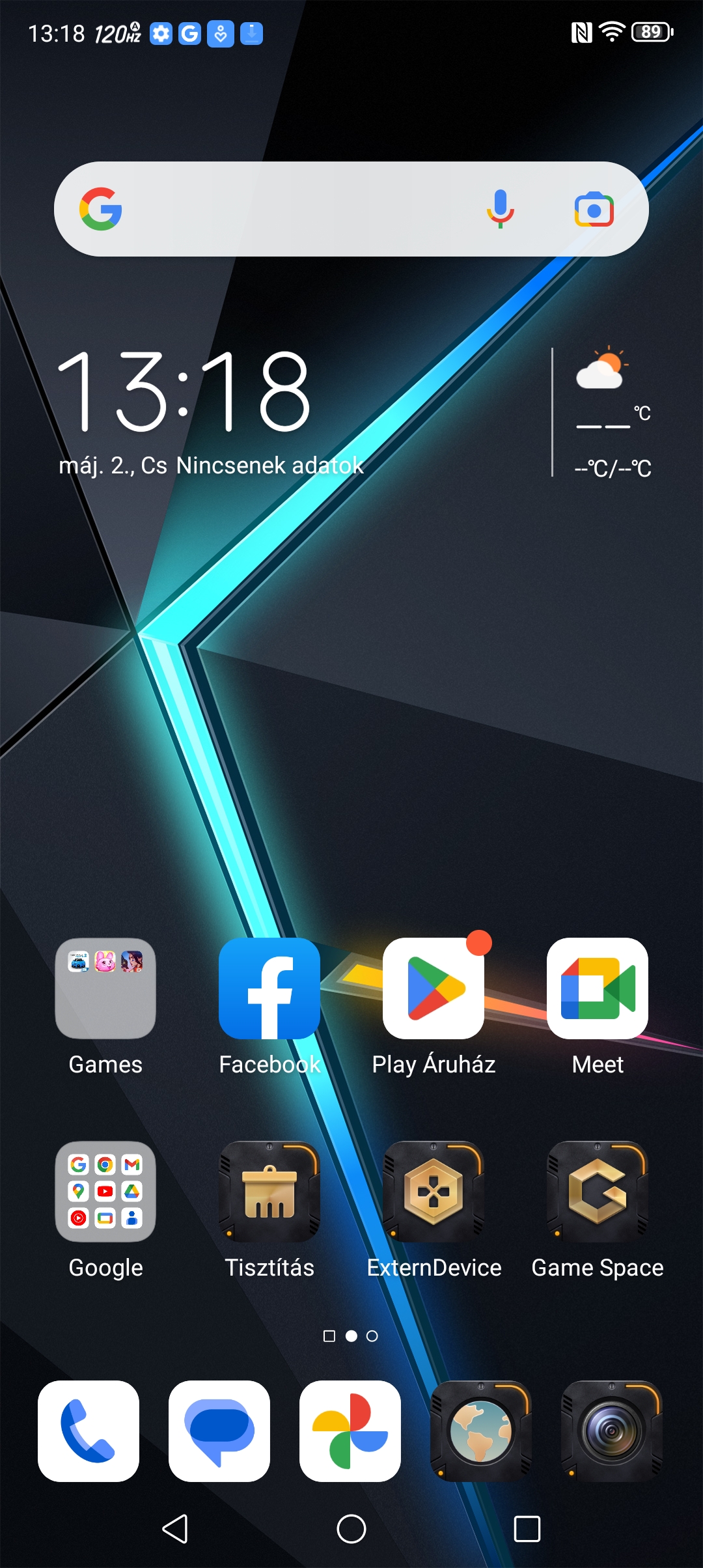

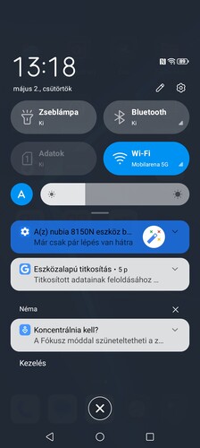

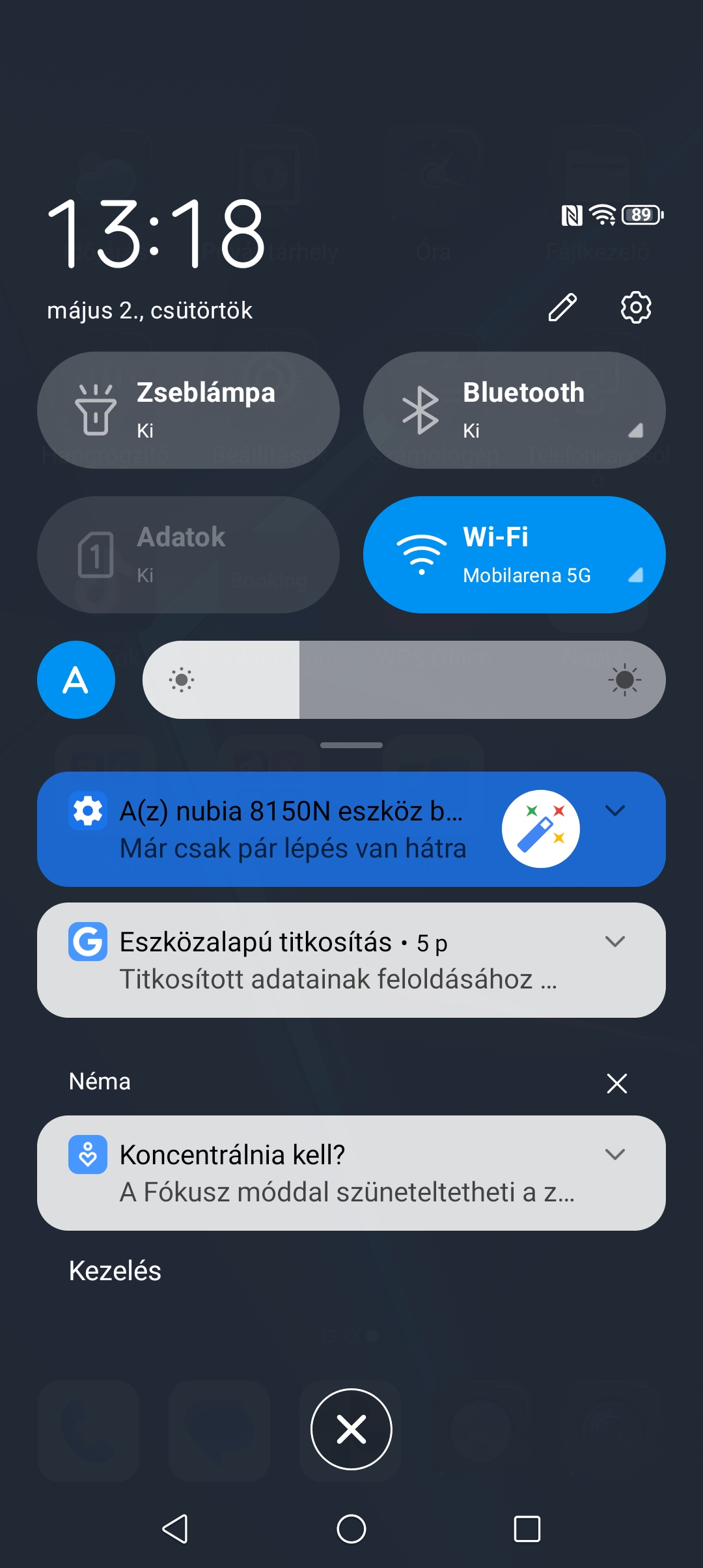

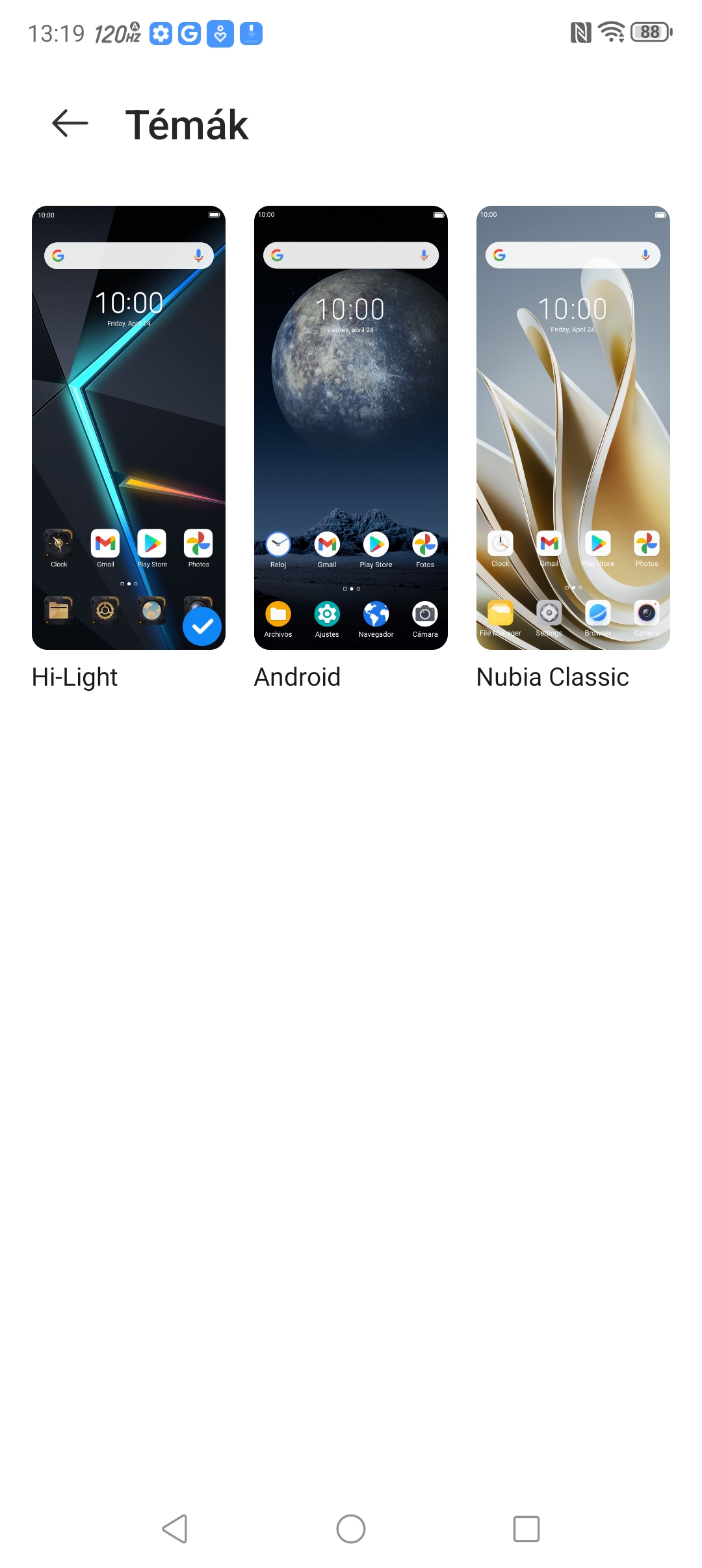

A MyOS témája is illeszkedik a gamer esztétikábaA MyOS témája is illeszkedik a gamer esztétikábaA MyOS témája is illeszkedik a gamer esztétikába A MyOS témája is illeszkedik a gamer esztétikába (forrás: Mobilaréna) [+]

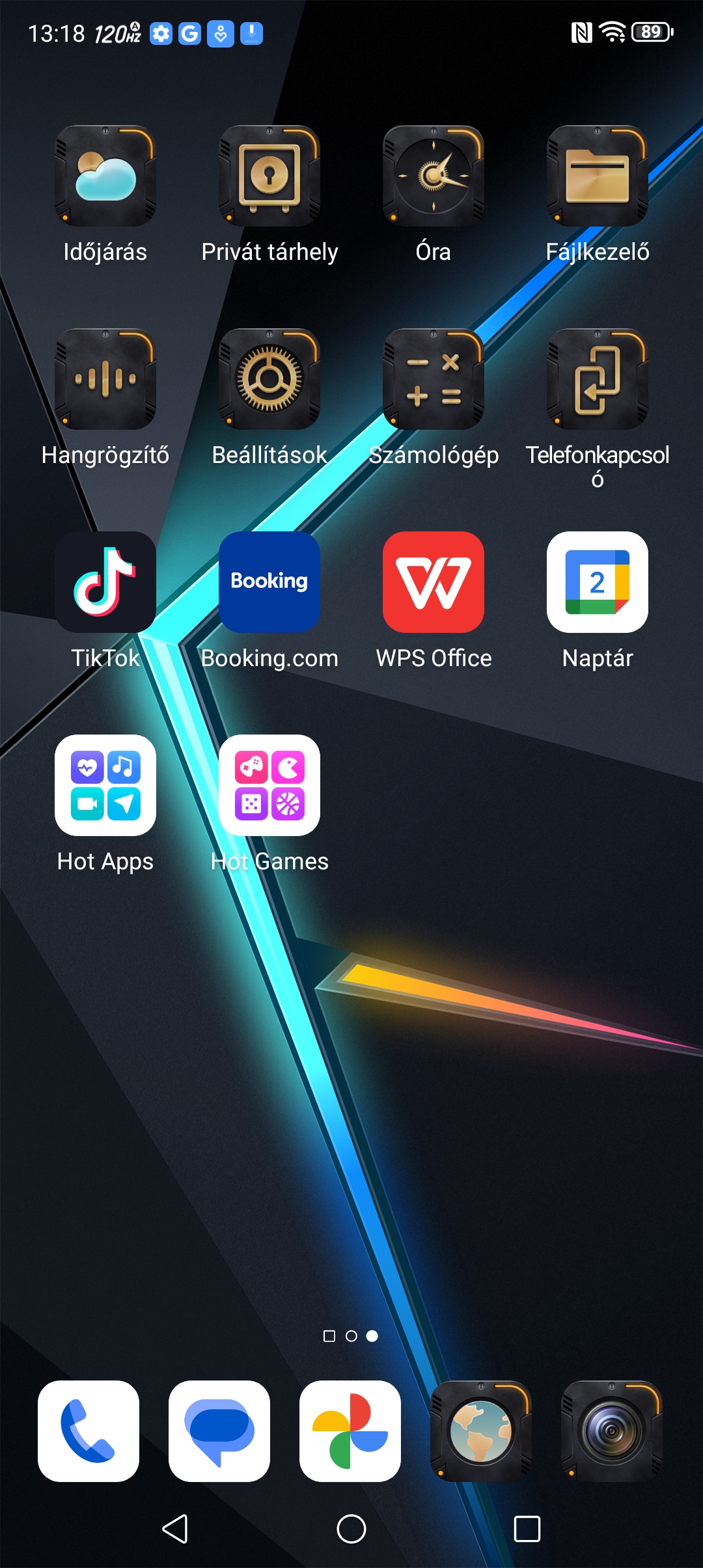

Szerencsére minimálra vették az előre telepített programok számát: böngésző, Booking és WPS Office, Facebook, TikTok van a mobilon, illetve két programajánló, melyek törölhetők. Ezeken felül van három egyszerűbb játék is, ezek közül kicsit árulkodik a készülék képességeiről, hogy az Asphalt autóversenyzős sorozatból a második részt telepítették előre az aktuálisan legfrissebb kilences helyett. A játékok mindegyike törölhető egyébként.

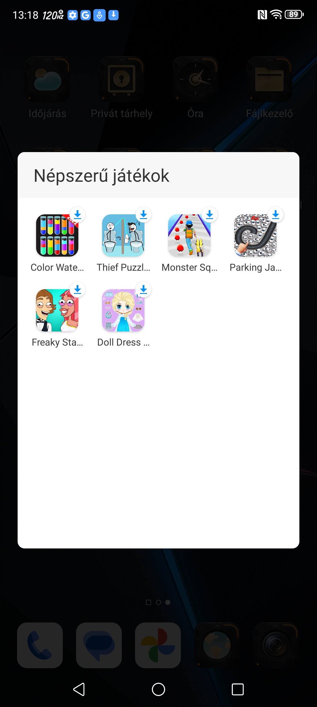

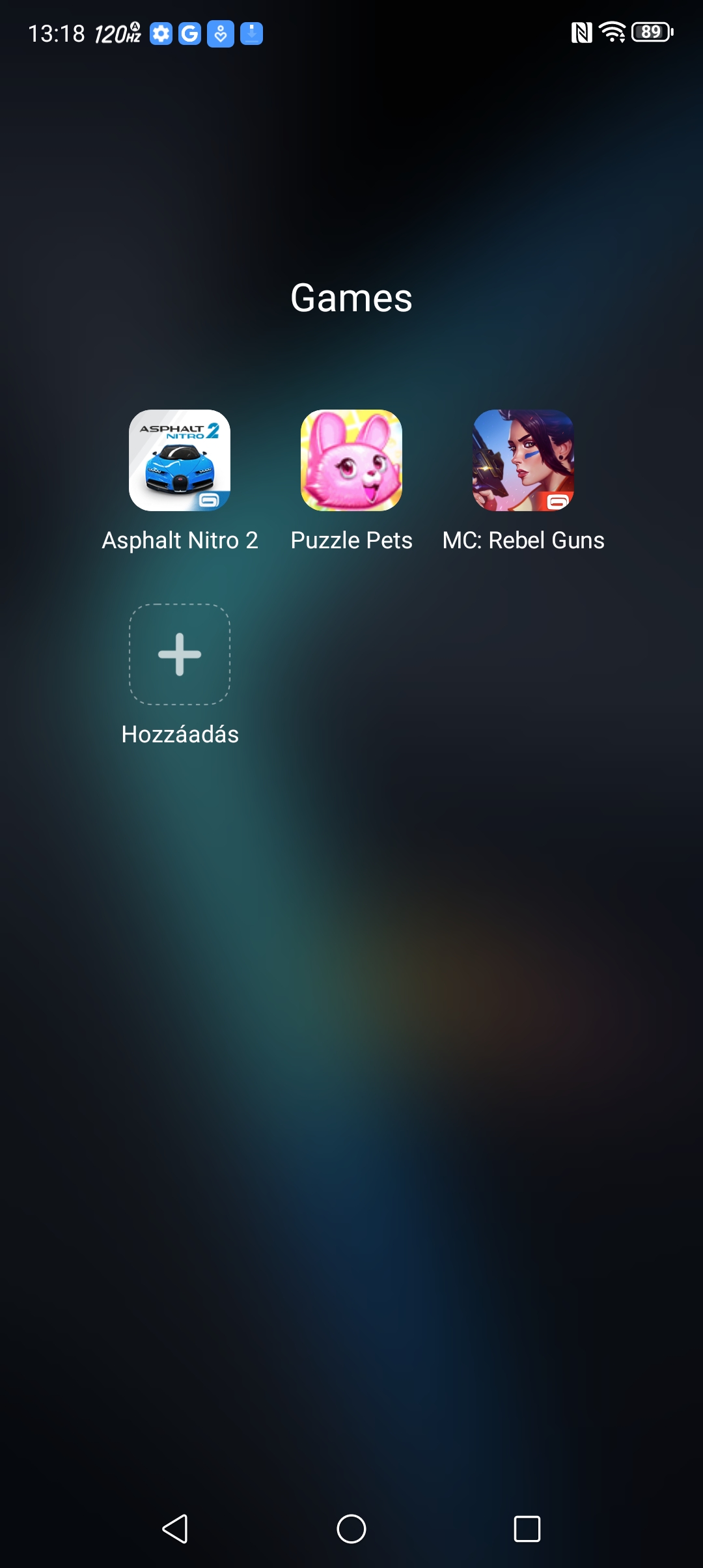

Az ajánlók és előre telepített játékok törölhetők, a téma pedig módosíthatóAz ajánlók és előre telepített játékok törölhetők, a téma pedig módosíthatóAz ajánlók és előre telepített játékok törölhetők, a téma pedig módosítható Az ajánlók és előre telepített játékok törölhetők, a téma pedig módosítható (forrás: Mobilaréna) [+]
Nem törölhető viszont a Goper, sem az & alkalmazás neve, ami egyébként a Gamespace nevű indítófelület. Van még pár furcsa fordítás a rendszerben magyarul, a Telefonkapcsoló például az adatmásoló egyébként, de a megjelenési beállítások között is van angolul maradt menüpont (Daily Wallpaper). A rendszer a felszín alatt rejt azért beállítási lehetőségeket, például a gyorskapcsoló- és értesítési panel küllemét is változtathatjuk, a már említett értesítő LED is kapcsolgatható. Van gesztusvezérlés, oldalról behúzható gyorsindító panel (Z-POP néven), egykezes mód, kijelző érintésre ébresztése vagy altatása, több ujjas képernyőmentés vagy -rögzítés, automatikus válaszok. Érdemes átnyálazni a menüt, mert van egy csomó extra elrejtve.
